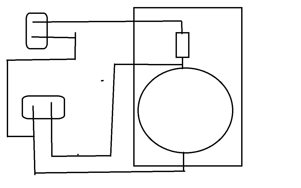

    Witam kolegów.
    Poratuje ktoś schematem wentylatora chłodnicy-klimatyzacji,nie działa mi drugi bieg wentylatora, auto to NISSAN JUKE F15 1.6/117KM rocznik 2013.

  • #4 21104872
    Aleksander_01
    A po co tu schemat, no ale skoro tak potrzebny to masz. Blokowy schemat połączeń z okrągłym elementem centralnym
  • #5 21104892
    Indyczes
    Poziom 33  
    Wspolna masa i oddzielne plusy?Po co w takim razie idą 4 grube przewody po dwa we wtyczce gdzieś na sterownik wentyla?
    To nie ma sensu bo skoro spalona by była opornica to 1 bieg by nie działał,a drugi by banglał normalnie bo zasilanie idzie prosto na silnik.
    Potrzebował bym jednak schemat obejmujący sterownik-przekaźnik wentyla.

    Aleksander_01
    O mój Boże. Może to silnik o czterech szczotkach, może ma opornicę w środku.
    Dajesz napięcie na każdą z wtyczek i już wszystko wiesz o wentylatorze. Jeżeli by chodził na dwóch biegach to sprawdzasz czy przekaźniki są sprawne. Przecież to banalnie prosty układ.
