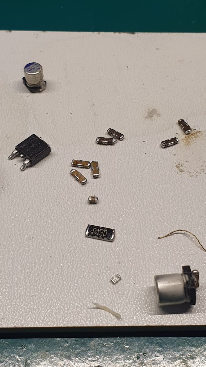

    Przepraszam Blok RS232 jest ok.,, chodzi o blok łącza dancyh po drugiej stronie PICa, był pokiereszowany wraz z sciezkami
    Kondki ceramiczne które posiadaja po bokach pady były zwarte.Jasne i ciemne wiec napewno oba rodzaje. Jesli to własnie 100n i 22p co teoretycznie na szynie danych zakładałem to OK.Dzieki za info bo zaden sie nie uchował by zmierzyc. elektrolity smd czesc zwarta juz wymieniona. No i oczywiscie czesc rezystorów

    wartości kondensatorów "strzelałem" 100n to typowy odsprzęgający na zasilaniu a 22p powinny być obok kwarcu jeżeli jest.
    Bez schematu się nie obejdzie, nie wiadomo co i jak tam pracuje, ale jeżeli te elementy uległy uszkodzeniu i były one na pinach PIC'a to jest duże prawdopodobieństwo, że on też jest sprawny inaczej. Miałem przypadki, gdy PIC po "przebiciu" nadal pracował ale już nie stabilnie.
    Te kondensatory SMD, były zwarte a mierzyłeś je w układzie? zwarcie mogą powodować inne dalsze elementy.
    "Czarne" nie muszą być kondensatorami, mogą być np. kawałkami ferrytu.

    Tak. Kondensatory w układzie i na stole zwarte. Ciemniejsze to zapewne pF.. Jasniejsze też najdłuższe to raczej nF.
    Elementy elektroniczne na białej powierzchni, w tym kondensatory i rezystory.
    Ferryty całe. One tak, oczywiście są jak zawsze prawie czarne.

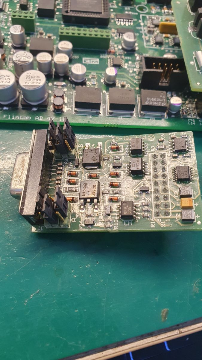

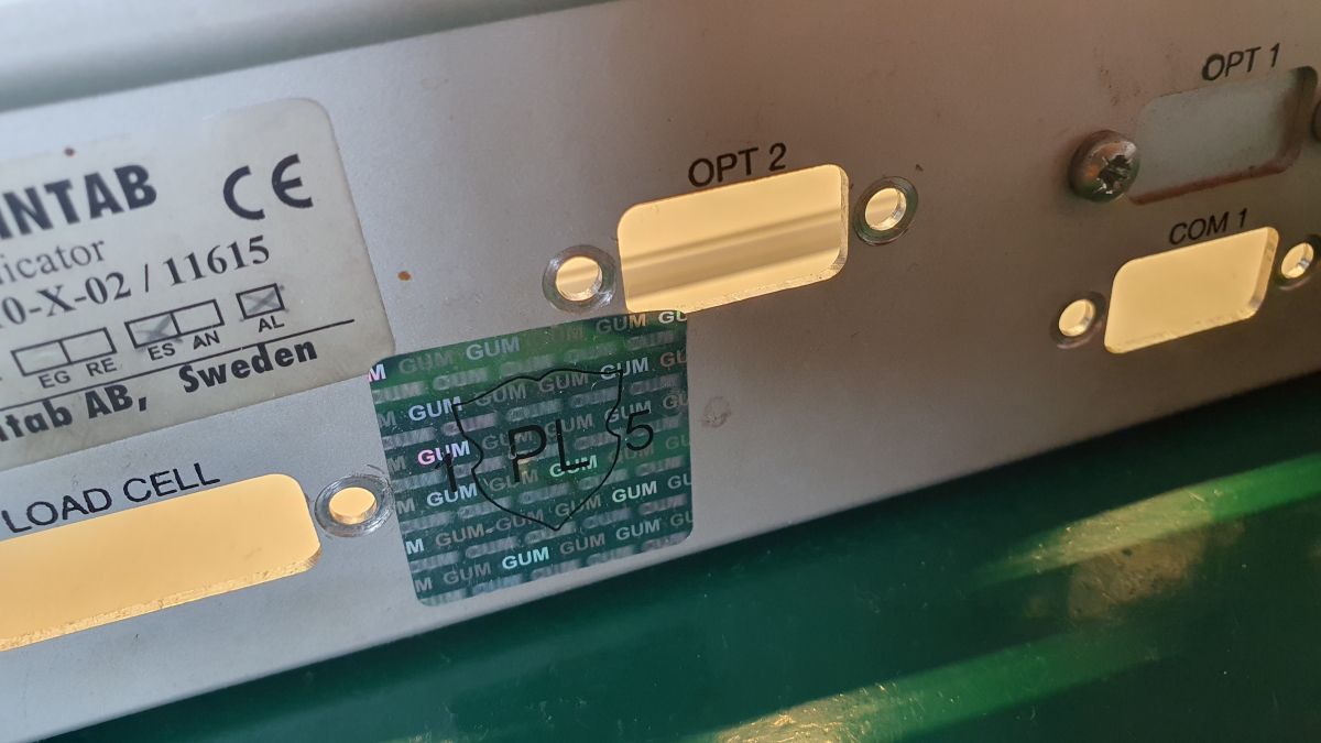

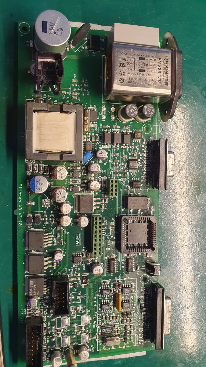

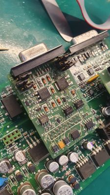

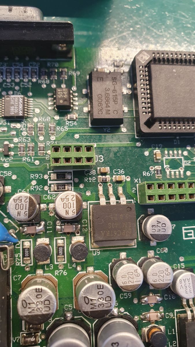

    Na stabilizator LM340s nie wpada napięcie. Idzie PLUS do moduła ze zworkami nazwany na panelu z tyłu jako OPT 2.
    Zbliżenie na moduł elektroniczny z zworkami i komponentami na zielonej płytce PCB
    Zbliżenie na płytkę drukowaną z zamontowanymi komponentami elektronicznymi, w tym kondensatorami, złączami i potencjometrami.
    Zbliżenie na płytkę drukowaną z różnymi komponentami elektronicznymi, w tym kondensatorami, układami scalonymi i zworkami.
    Tylny panel urządzenia z oznaczeniami OPT 1, OPT 2 i COM 1.
    Czy ten moduł włącza zasilanie z jakiegos zew.panelu.? ? są na nim mosfety wiec. Czy zworkami mozna uruchomic wymuszajac start bez panelu.?
    Napięcie z trafo i za diodami na kondensatorach jest obecne.ok 15v.
