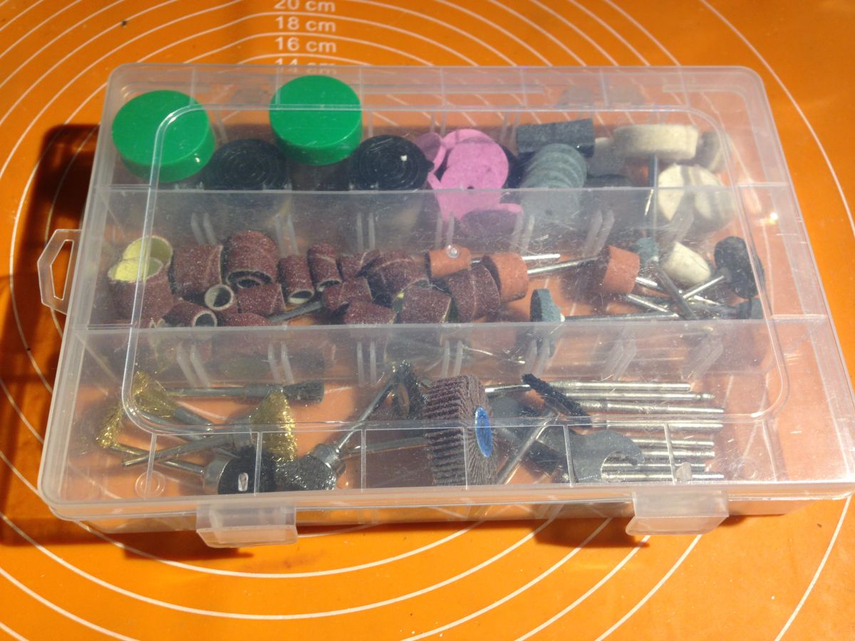

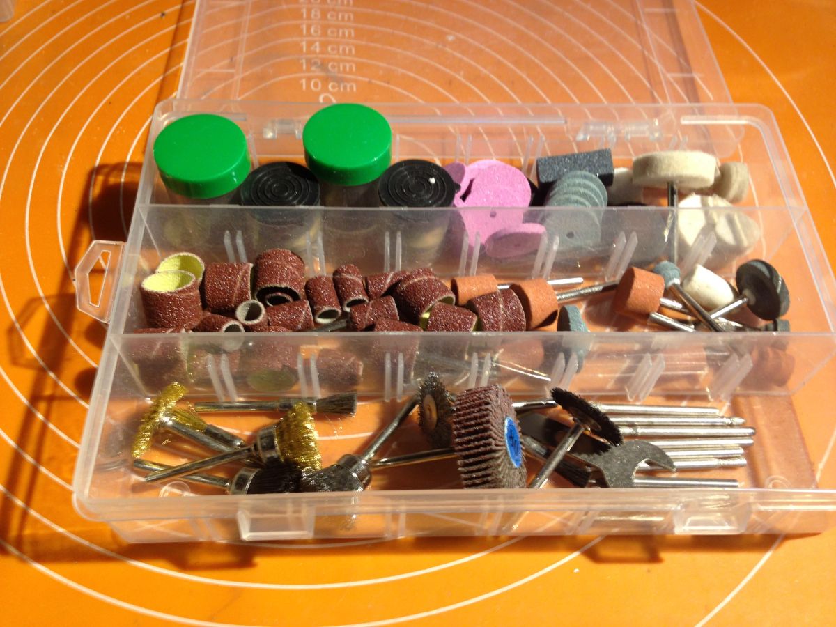

    Po rozpakowaniu paczki — niestety pierwszy zawód; pudełko — owszem jest, ale... niestety bez poprzecznych przegródek a wszystkie elementy zestawu po prostu wsypane jak leci... Po prostu groch z kapustą. Trochę trudu mnie kosztowało jako takie uporządkowanie tego bałaganu (przegródki dopiero będą wycięte), by chociaż mniej więcej sprawdzić się poszczególnym elementom i sprawdzeniu, czy zgadza się ze specyfikacją oferty. Po uporządkowaniu wyglądało to w każdym razie na tyle dobrze, że można było zrobić fotki;
    Przezroczyste pudełko z różnorodnymi akcesoriami do szlifierki.
    Zestaw akcesoriów do szlifierki w przegródce plastikowego pudełka.
    Spróbuje przedstawić te najbardziej oczekiwane elementy i wyjaśnić, do czego mogą służyć.

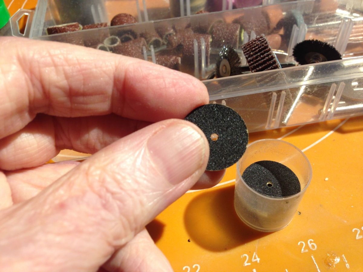

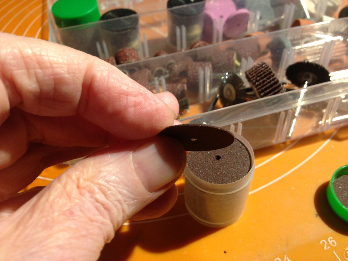

    1. Cienkie tarcze szlifierskie:
    Zbliżenie na osobę trzymającą cienką tarczę szlifierską z zestawem akcesoriów w tle.
    Dość delikatne ze względu na grubość samej tarczy, jednak nada się do prac szlifierskich w szczelinach, czy wręcz w wykonaniu szczelin (chociaż do tego celu są inne).

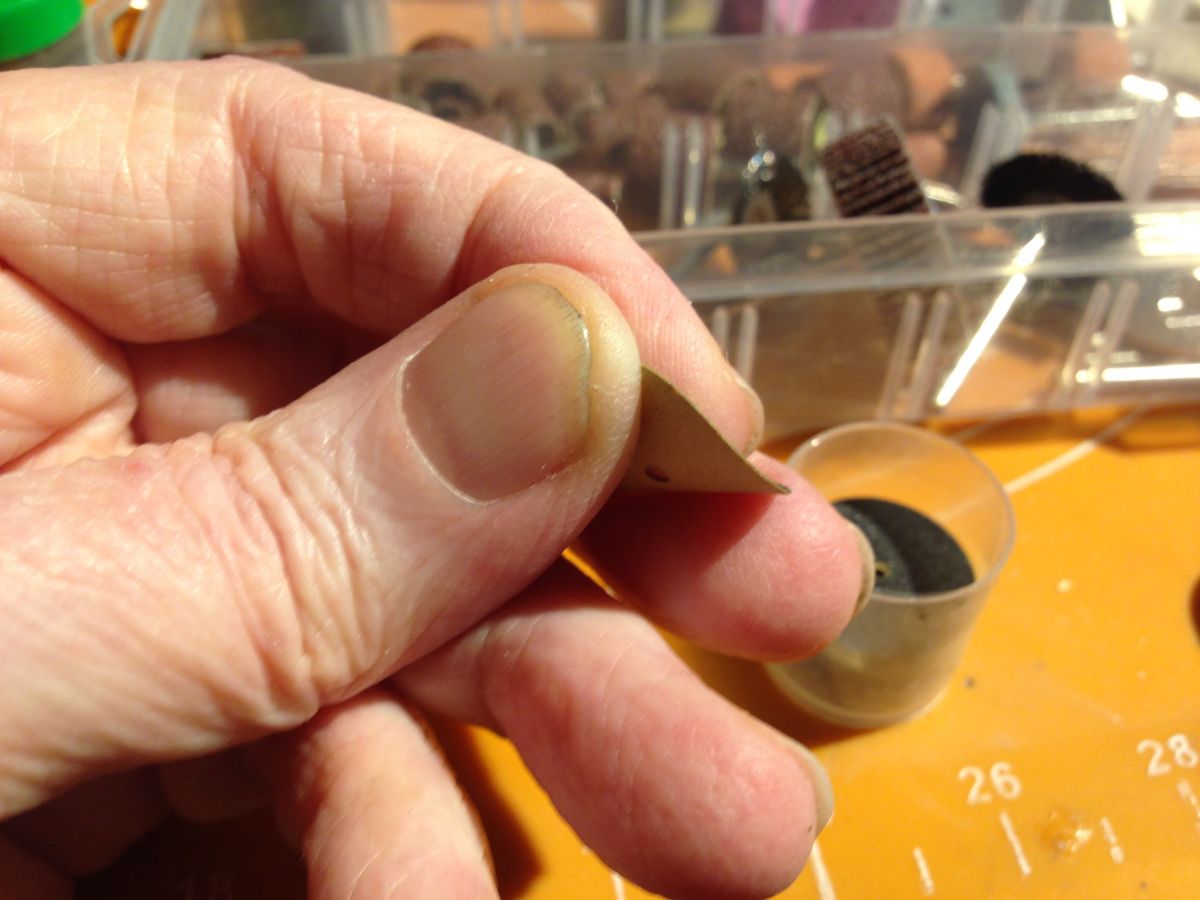

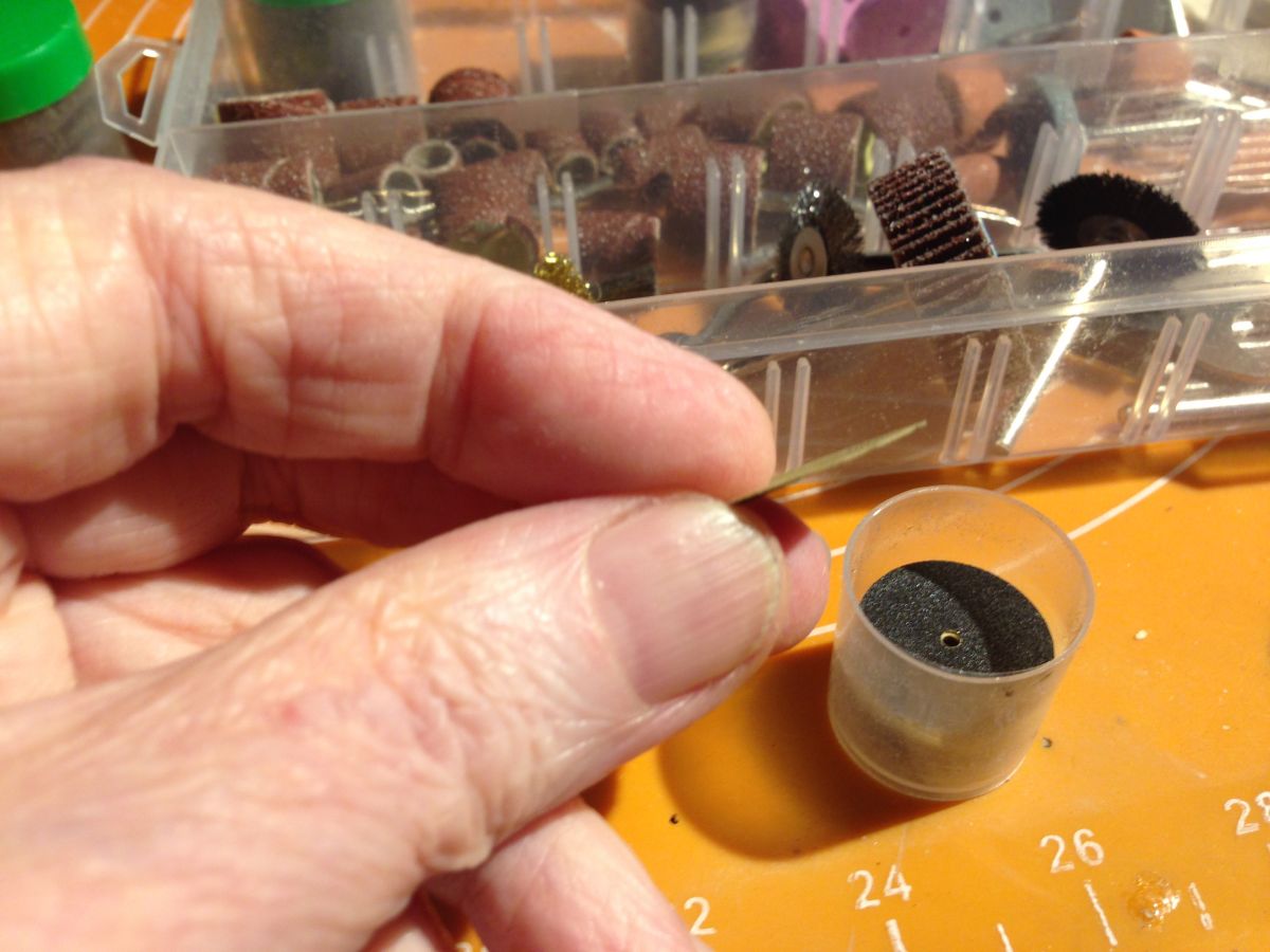

    2. Papier ścierny w krążkach:
    Ręka trzymająca cienką tarczę szlifierską, obok pudełko z dodatkowymi akcesoriami.
    Ręka trzymająca niewielki krążek ścierny, na tle zestawu narzędzi szlifierskich.
    Zbliżenie na rękę trzymającą cienką tarczę szlifierską. W tle widać plastikowe pudełko z akcesoriami.
    Jak każdy papier ścierny, tak i ten ma podobne zastosowanie. Ponieważ jednak sam papier jest elastyczny i do pewnego momentu wytrzymuje pracę na wysokich obrotach pod kątem — świetnie się sprawdza (sprawdzałem!) w miejscach trudno dostępnych do dość dokładnego (mała gradacja materiału ściernego) wyszlifowania jakichś zadziorów, naddatków czy nierówności. Wada — nie wytrzymuje dłuższej pracy pod kątem. Z tego względu trzeba się przygotować do częstej wymiany krążków. Na szczęście akurat tych krążków jest sporo.

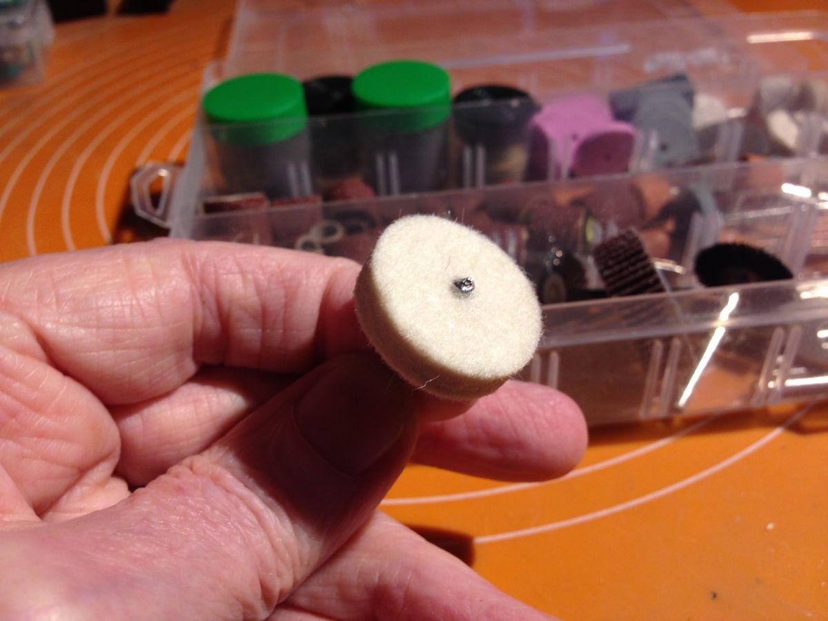

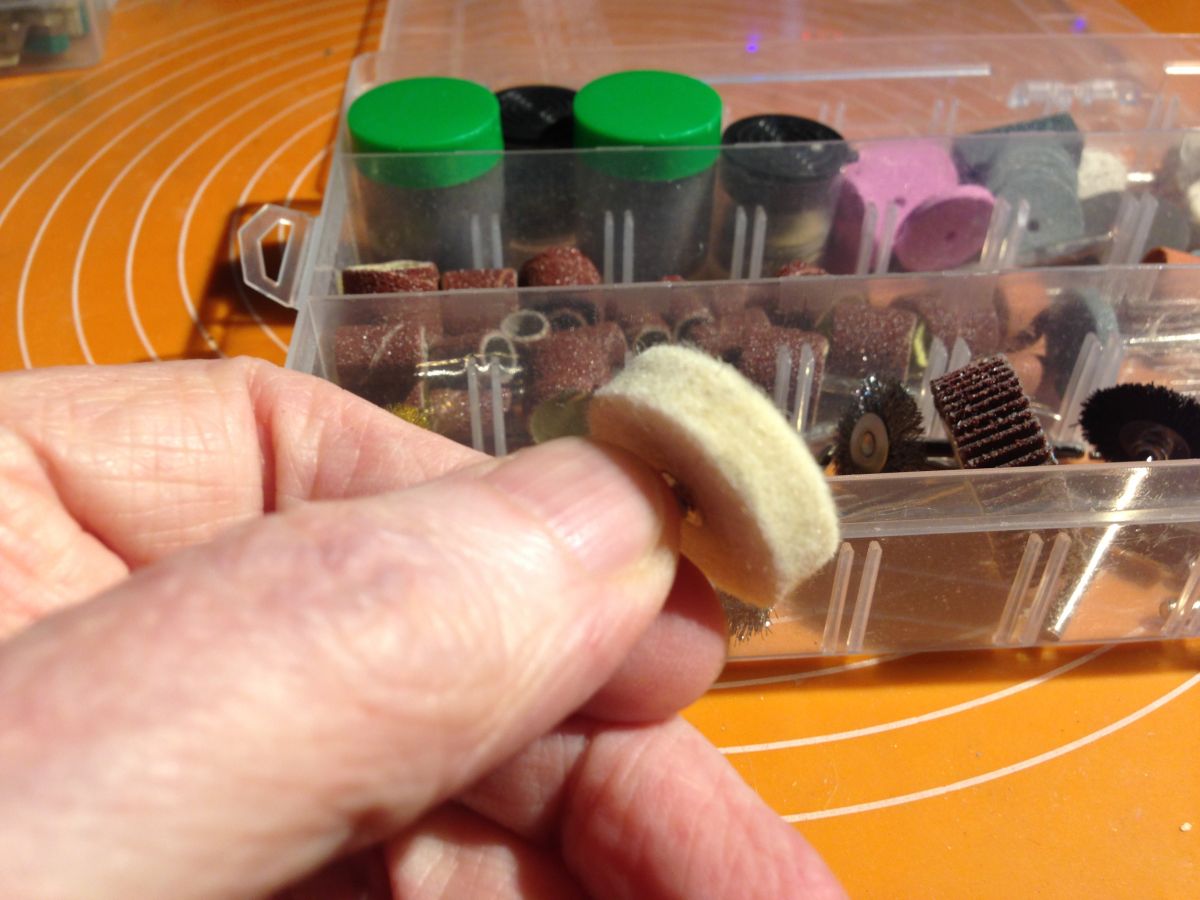

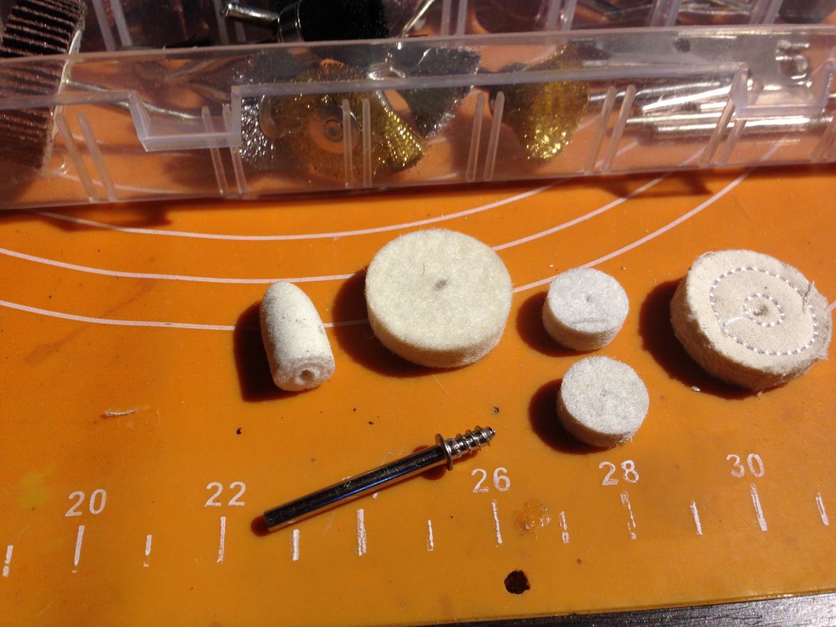

    3. Tarcze polerskie filcowe i (jedna) materiałowa.
    Zestaw akcesoriów do szlifierki z tarczką filcową
    Osoba trzyma tarczę polerską filcową z zestawu akcesoriów do szlifierki.
    Różne tarcze polerskie z filcu i materiału obok uchwytu na pomarańczowej macie.
    Jak sama nazwa wskazuje, służą do polerowania drobnych elementów. W zależności od potrzeby możemy użyć tarcz o różnej średnicy, a nawet kształcie (np. pół/szpiczasta końcówka). Tarcze są wkręcane na oś z gwintem zakończonym tarczką oporową. Dzięki temu prostemu rozwiązaniu trudno jest "przekręcić gwint" wewnątrz samej tarczy po jej nakręceniu na trzpień. Tarcze filcowe dobrze się sprawdzają w wypadku polerowania żywic i pleksy. Należy uważać jedynie by nie wywołać nadtopienia powierzchni. Docisk minimalny i częste zmiany położenia tarczy na polerowanym materiale. Sprawdziłem na nadlewie żywicy — sprawnie i wygodnie.

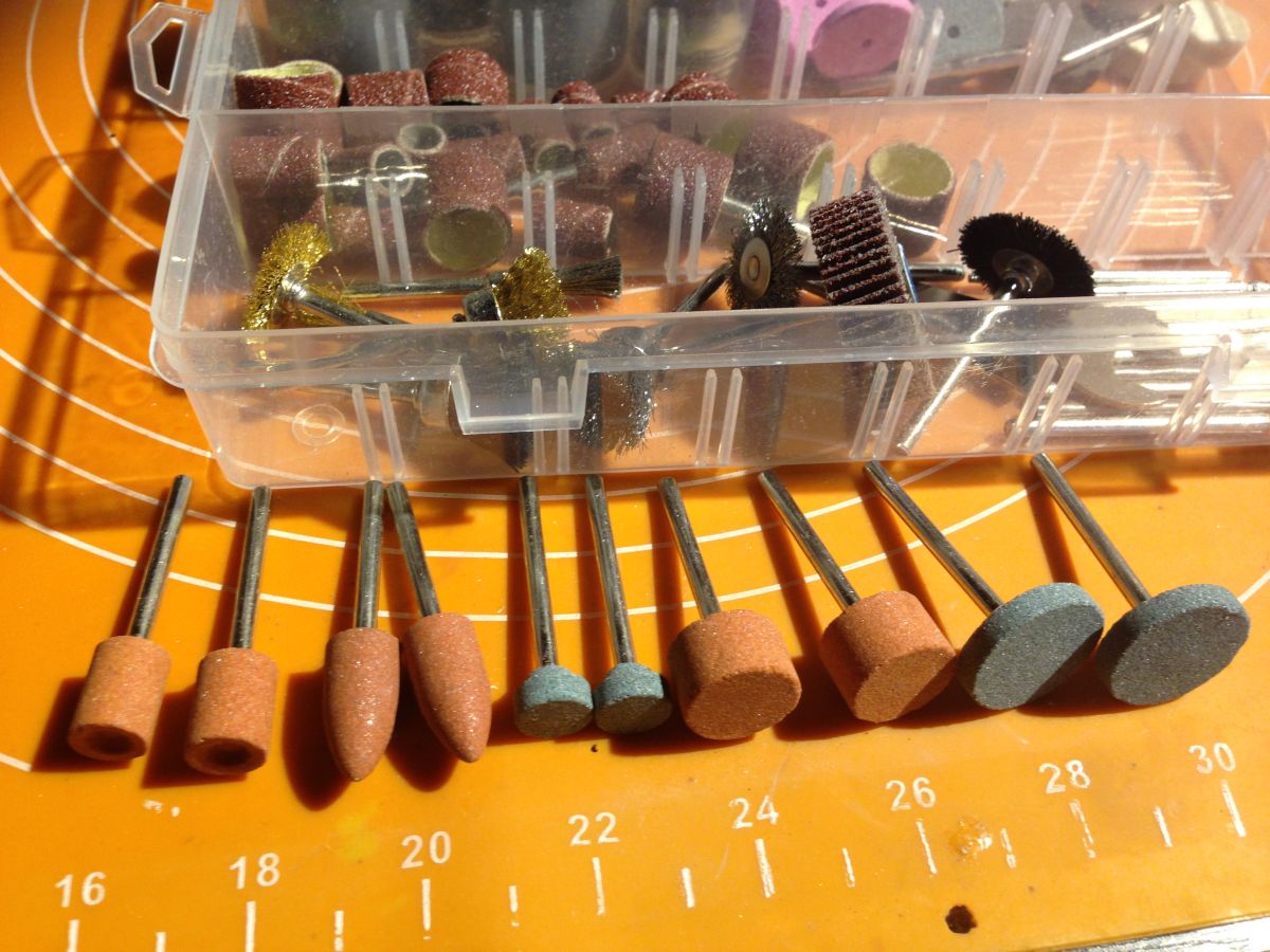

    4. "Kamienie szlifierskie" na osiach.
    Różnorodne akcesoria ścierne do narzędzi rotacyjnych zorganizowane na pomarańczowej macie.
    Na stałe zamocowane tarcze o różnych kształtach i różnej gradacji. Jak w wypadku "dorosłych" szlifierek stołowych w zależności od potrzeb i kształtu szlifowanej powierzchni wybieramy te najlepiej pasujące. W tym wypadku również należy unikać zbyt silnego docisku do szlifowanego materiału. Nadają się do najróżniejszych zastosowań ograniczonych tylko wyobraźnią Użytkownika. Szczególnie sprawnie spisują się na powierzchniach metalowych — w wypadku aluminium należy uważać z dociskiem. Zbyt wysoka temperatura wynikła z dużego tarcia może nadtopić drobinki metalu i "zakleić" tarczę.

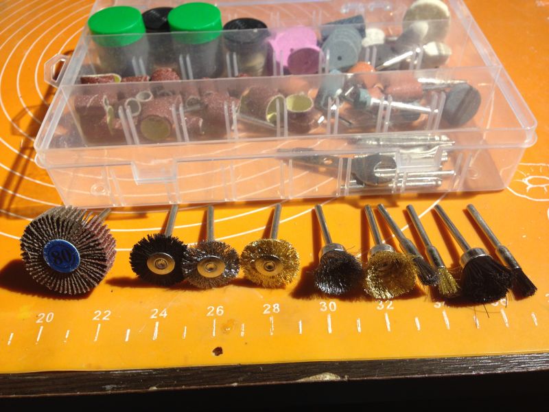

    5. Szczotki obrotowe płaskie i miotełkowate.
    Zestaw akcesoriów do szlifierki z różnymi końcówkami na pomarańczowej macie.
    W zależności od potrzeb i materiału wybieramy albo szczotkę stalową, mosiężną lub nylonową. Dodatkowo szczotki mogą być w kształcie tarczy (do szczotkowania płaskich powierzchni) i miotełek — te lepiej się sprawdzą w zakątkach, otworach itp. Tu również należy uważać na zbyt duży docisk — w zależności od materiału szczotkowanego można "przedobrzyć".
    Dodatkowo na zdjęciu widoczna jest tarcza listkowa złożona z listków papieru ściernego. W tym zestawie jedna tylko, ale występują w różnych wielkościach (średnicach) i gradacji papieru. Wszędzie tam, gdzie używanie pojedynczych listków zajmie zbyt dużo czasu.
    UWAGA !!! Możliwe jest odłamywanie części drucików szczotek i wystrzelenie ich np. w twarz Użytkownika. Obowiązkowe okulary ochronne !!!

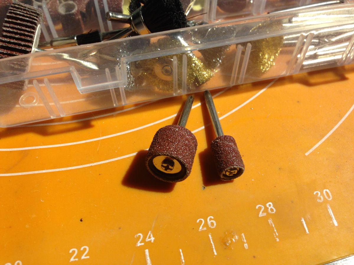

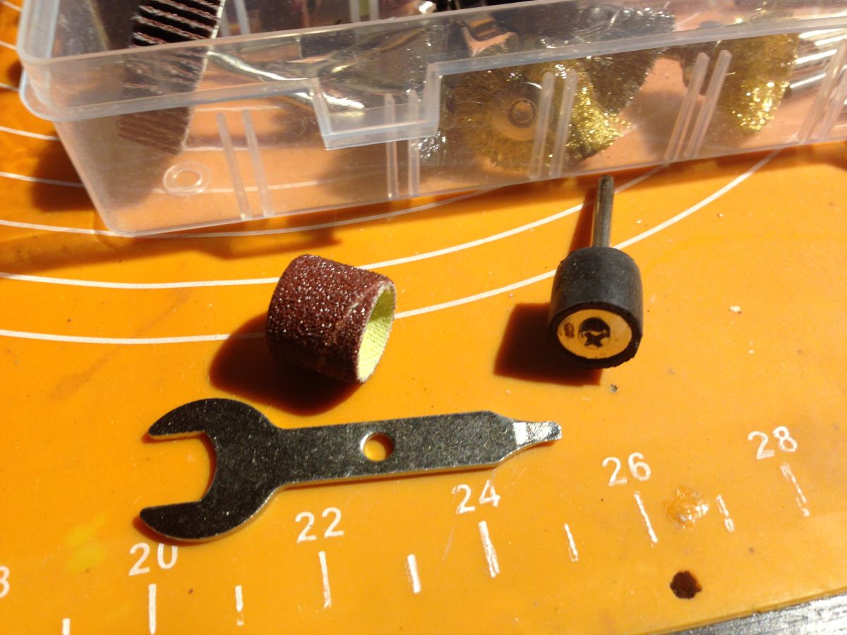

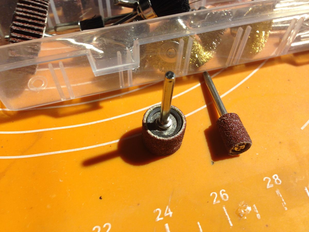

    7. Walce papieru ściernego z dopasowanymi do nich (wymiennymi) osiami.
    Zestaw walców papieru ściernego na blacie roboczym
    Końcówki szlifierskie z papieru ściernego na jasnym tle.
    Zestaw akcesoriów do szlifierki ręcznej z elementami na tle pomarańczowej powierzchni
    Elementy zestawu szlifierskiego na stole
    Walce z papieru ściernego doskonale zdają egzamin wszędzie tam, gdzie trzeba zeszlifować dużą ilość materiału, ale nie koniecznie uważając na uzyskanie płaskiej powierzchni (chociaż łatwiej jest to uzyskać rolkami o większej średnicy). Idealne do obróbki drewna żywic i (co mogę potwierdzić) laminatu szklanego. Szybko możemy usunąć zadziory i większe nierówności, a także dopasować np. płytkę PCB do wymaganego wymiaru. Jak to bywa w wypadku wszelkich materiałów ściernych — silnie pyli wszystko wokół. Lepiej albo szlifować na wolnym powietrzu, albo zawczasu przygotować się — zakryć folią sprzęt, na który pył nie powinien się dostać.
    Zakładanie tulei papieru ściernego na przeznaczone dla nich osie jest niezwykle proste a przy tym solidne — wystarczy poluzować śrubkę wkręcaną w oś, nałożyć walec papieru ściernego i dokręcić (z czuciem!) śrubkę. Gumowy walec na osi zwiększy nieznacznie swoją średnicę, skutecznie mocując papier.

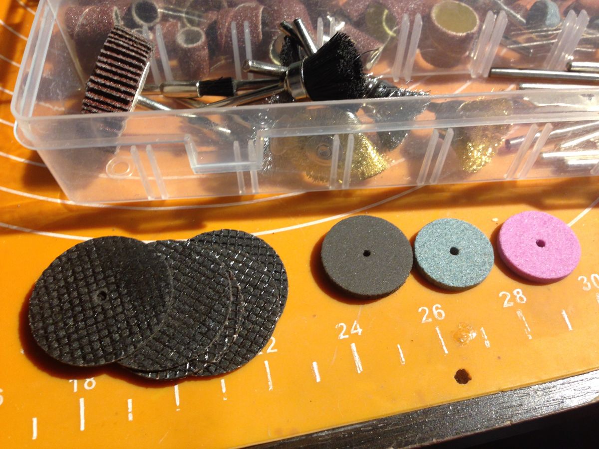

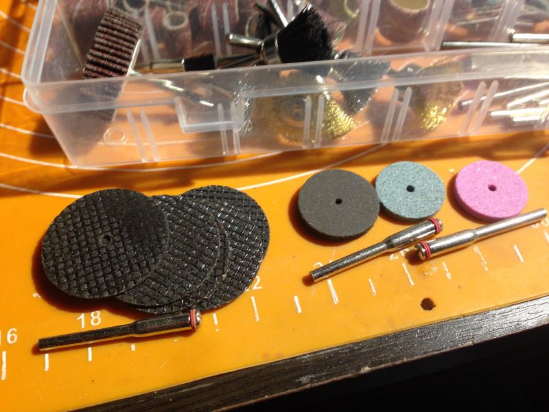

    8. Tarcze do cięcia i szlifowania — wymienne.
    Zestaw tarcz szlifierskich i akcesoriów w pojemniku.
    Tarcze do cięcia znane z "dorosłych" szlifierek ręcznych t.zw. "Gumówek" czy "diaksów". Idea i działanie podobne, jednak w wypadku laminatu szklanego lepiej sprawdzają się tarcze diamentowe.
    Tarcze szlifierskie wymienne na zunifikowanych ośkach. Tarcza powinna być dokręcona do osi śrubką, a po obu stronach tarczy należy założyć specjalne podkładki. Dość ważne jest by "wycentrować" tarczę podczas jej dokręcania. W innym wypadku tarcza będzie mocno "bić" co może się skończyć zniszczeniem samej tarczy lub szlifowanej powierzchni. Czasem wystarczy nawinąć kilka zwoi cienkiego papieru i wcisnąć w otwór a nadmiar wystający z tarczy obciąć nożykiem tapicerskim. Tarcze są w dwóch gradacjach. Do obróbki "zgrubnej" i dokładniejszej.
    W zestawie były dodatkowo po dwa wiertła o średnicach 1,5, 2 i 3 mm oraz (nie mam pojęcia, do czego) niewielki "klocek" szlifierski. Ponadto dostałem trzy (o różnych średnicach wewnętrznych) szczęk do uchwytów typu np. dremel. Akurat w mojej szlifierce uchwyt jest dokręcany ręcznie (ma szczęki ruchome). Może któryś z Kolegów podpowie jakie zastosowania mógł mieć ten "klocek" poza np. ostrzeniem grafitu w ołówku automatycznym... ;)
    Z zestawu jestem zadowolony średnio. Szczególnie ze względu na sposób spakowania poszczególnych części do pudełka. Same elementy natomiast na pewno znajdą zastosowanie. Szkoda tylko, że nie znalazłem podobnego zestawu zawierającego wspomniane pod koniec artykułu tarcze diamentowe do cięcia. Tarcze taki niezwykle sprawnie tną np. laminat szklany (FR4). Na szczęście są one dość trwałe i z wyposażenia szlifierki mi jeszcze kilka zostało.

    Zestaw mega ale te tarczki to dramat okropnie łamliwe są do takiego stopnia mnie one denerwowały ze postanowiłem wydać majątek na tarczki diamentowe z meusburgera

    Mowa zapewne o tych cienkich tarczach ściernych? Jeżeli tak, to muszę Cię zmartwić. Używałem już takiej (cały czas tej samej) do wycinania otworów (prostokątny ok. 3x5cm i podłużny 1x8cm) oraz do szlifowania i nawet wycinania szpar 3mmx20mm w laminacie szklanym 1,5mm. Idzie jak burza. Owszem - pisałem że cienka i trzeba uważać i to jest tajemnica. Poza tym ważne żeby sam uchwyt nie miał bicia i sama tarcza musi być zamocowana centrycznie w ośce - oczywiście z zastosowaniem załączonych do osi podkładek (czerwone z twardej tektury nasączanej żywicą). W wielu wypadkach okazuje się bardziej przydatna niż diamentowa - szczególnie dlatego, że ma mniejszą tendencję do kleszczenia się w ciętym materiale. Ciąłem diamentową i tą ścierną i mam porównanie.
    Fakt faktem - ta ostatnia musi być delikatniej "traktowana" ale daje radę. Naprawdę.

    Te cieniutkie tarcze tnące były, są i będą kruche. Dlatego potrzebne jest w miarę dobre narzędzie by "nie biło" i pewna ręka. A i tak będzie to pękać, a odłamki latać na wszystkie strony. Oko nie pieczarka i nie odrośnie, więc warto mieć okulary ochronne. Ja mam Pyramex ITEK Clear. Na moje potrzeby wystarczająco solidne. Rzecz, o której niewielu pamięta, to potrzeba zadbania też o płuca, zwłaszcza przy szlifowaniu. Sobie kupiłem półmaskę Climax 756, filtry przeciwpyłowe Climax P3 oraz filtry chemiczne Climax A2. Te ostatnie dlatego, że Luba miała napad artyzmu i wszystkie futryny olejną pociągnęła. Nie znoszę tego smrodu.

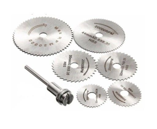

    A ja nieświadomy ciąłem metal tymi czerwonymi tarczami i dziwię się czemu one takie łamliwe. Ciekawe czy te czarne zbrojone dedykowane do cięcia są dużo mniej łamliwe od tych czerwonych? Mają one większą średnicę od tych czerwonych? Pytam bo tych czarnych nie miałem jeszcze i raczej nie widziałem tego w podstawowych zestawach. Na te trzpienie ze śrubką montujemy kółko od zapalniczki i spokojnie można szlifować metal (patent podpatrzony z internetu ale już przetestowany :D).
    Do cięcia drewna, tworzyw i plastiku polecam coś takiego. Nie pękają i znacznie mniej topią tworzywo w miejscu cięcia.
    Zestaw metalowych tarcz do cięcia o różnych średnicach z trzpieniem.

    Co do tarczek. Czarne jak i czerwone lubią przy większych obrotach cięcia rozsypywać się w pył.
    Może to problem spoiwa?

    Te czarne to taka mini wersja "dorosłych" tarcz - znanych ze szlifierek 230V tych "prawdziwych". Jak dla mnie to wymagają większej mocy szlifierki z racji na większą średnicę tarczy. Co do cięcia PCB odnoszę wrażenie że zdecydowanie lepsze są jednak te ścierne cienkie - nawet jak się zużyją to najwyżej średnica maleje, a w tych czarnych powierzchnia się "tępi". Ale - wiele zależeć może od indywidualnych wrażeń i techniki. Jak pisałem - wyciąłem kilka otworów tymi szlifierskimi cienkimi i nie pękła mi tarcza (cały czas ta sama). Może to mieć związek z chorobą - Miotonią zanikową - mięśnie mam zdecydowanie słabsze i stąd też dla mnie normalnym jest dużo mniejszy docisk.

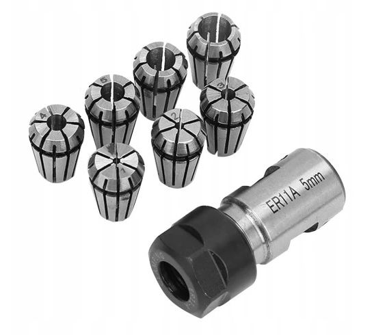

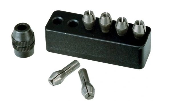

    gdzie w tym zestawie uchwyty zaciskajace (tuleje) do narzedzi, a wypracowuja się one blyskawicznie.

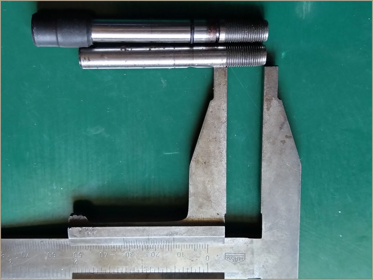

    Mam dwie szlifierki, Proxxona (tylko do PCB i delikatnych rzeczy) i jakąś podróbkę Dremela. Najpierw był Dremel, i tu faktycznie, przy grubszej robocie te tuleje zaciskowe wyrabiają się błyskawicznie.
    Poradziłem sobie z tym raz na zawsze wymieniając oryginalny uchwyt na ER11 na oś 8mm. Za uchwyt wraz z zestawem tulei (7 czy 8 szt, nie pamiętam) zapłaciłem kilka lat temu około 100 zł.
    Zestaw zapasowych elementów do szlifierki podręcznej (161 elementów). Dla elektronika.

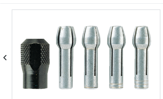

    Po zakupie Proxxona, dokupiłem do niego również wymienny zestaw tulejek (fabrycznie miał samocentrujący uchwyt);
    Okazało się że pasują też do mojej podróbki Dremela, gdybym wiedział o tym wcześniej to nie przerabiałbym na ER11 (trzeba było trochę przyciąć obudowę od czoła). ER11 ma tą zaletę że o wiele pewniej i mocniej trzyma narzędzie.

    Uchwyty ER11 lepiej się nadają, niż te typowe bieda-tulejki. Tulejki mają bardzo małą powierzchnię styku z narzędziem. ER11 trzymają oś zdecydowanie lepiej. Mam taki uchwyt we frezarce CNC, jak wymieniałem elektrowrzeciono, to dostałem cały komplet tulejek ER11 w rozmiarach co 0,5mm. W moim Proxxonie jest mały uchwyt wiertarski. Sprawdza się to wcale nieźle, ale wolałbym ER11 mieć...

    Na foto przykładowe dwa wałki (nie wiem jakie Ty masz)
    Proxxon Micromot 50/E 40W 20000 RPM
    oraz
    Proxxon IBS-E 5000 - 20000U/min
    Dwa metalowe wałki leżące obok suwmiarki na zielonym tle.
    Mam niejako temat Proxxon na swej tapecie i to kilku sztuk zatem jestem zainteresowany tematem...
    Jednak tak przy okazji spytam gdzie robisz zakupy do jak najlepszych Twoim zdaniem łożysk?

    Mam Micromot 60/E, poniżej Proxxon ze zdjętym uchwytem i Dremel z odciętą częścią obudowy z blokadą wrzeciona (widać wcięcie na wale);
    Mikrosilnik Proxxon z odsłoniętym uchwytem na klucze i fragment Dremela z widoczną modyfikacją.
    ER11 siedzi praktycznie na tej pogrubionej części z podfrezowaniem na klucz (na gładkiej części wału), zrobione na szybko i mało dokładnie ale swoje robi.
