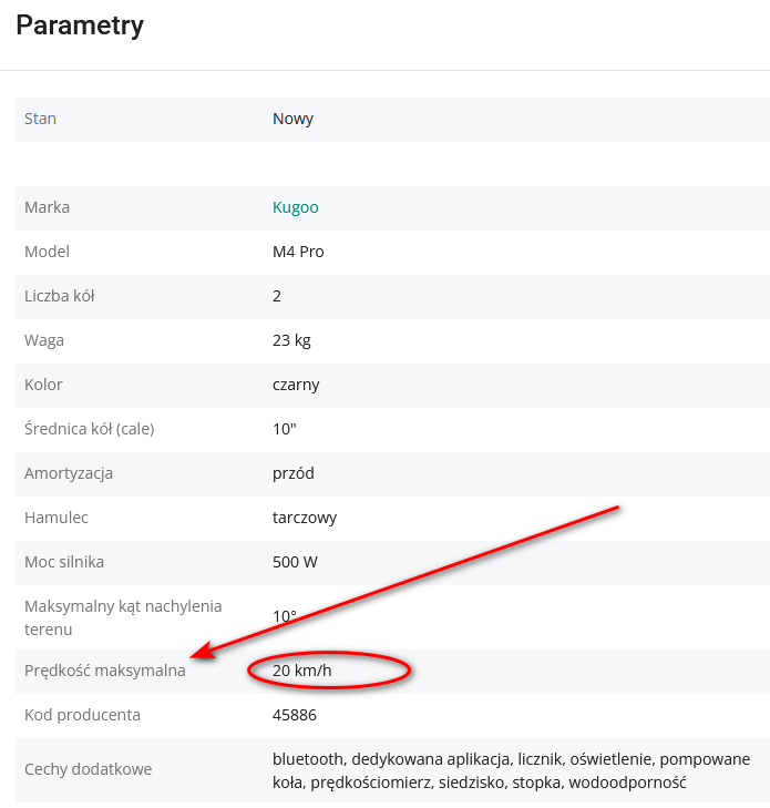

  • #6 21106926
    k45i89o98j66
    Tabela z parametrami hulajnogi elektrycznej Kugoo M4 Pro, z podkreśloną maksymalną prędkością 20 km/h.
    Szybsza jazda niż fabryka zakładała powoduje szybsze zużycie elementów mechanicznych i elektronicznych a czasem nawet celowo uszkadzana jest elektronika przez samego producenta.
