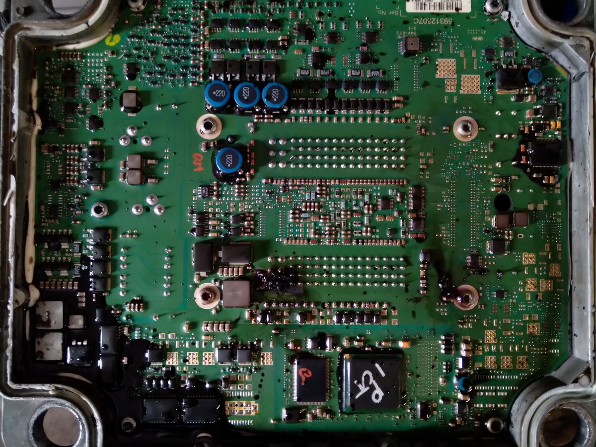

    Posiadam uszkodzony ECU z ciężarówki Volvo TRW EMS2.2 na procesorze MPC5554mpz132. Wypaliło linie zasilającą przez olej silnikowy w środku. Mam drugi komputer żeby zrobić klona tylko jest problem z odczytem zawartości procesora. Ktoś ma jakiś patent albo sprzęt żeby zrobić odczyt?
    Zdjęcie płytki elektroniki ECU z ciężarówki Volvo z oznaczeniami i komponentami.

    turpik5
    Urządzenie do odczytu w trybie JTAG tego komputera posiadam ale jest problem z linia zasilającą którą jest spalona poprzez zwarcie a procesor w tym trybie wymaga zasilenia od strony gniazda. Jest to procesor BGA to podanie zasilania na jedną z nóżek też odpada
