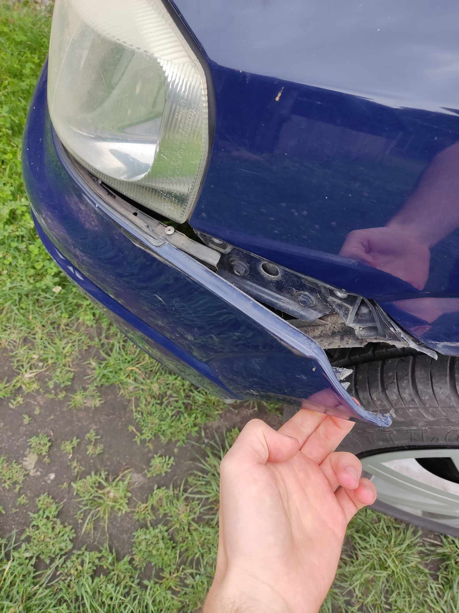

    Miałem kolizję z sarną tydzień temu i elementy karoserii dostały trochę uszczerbku. Na zdjęciach widać.

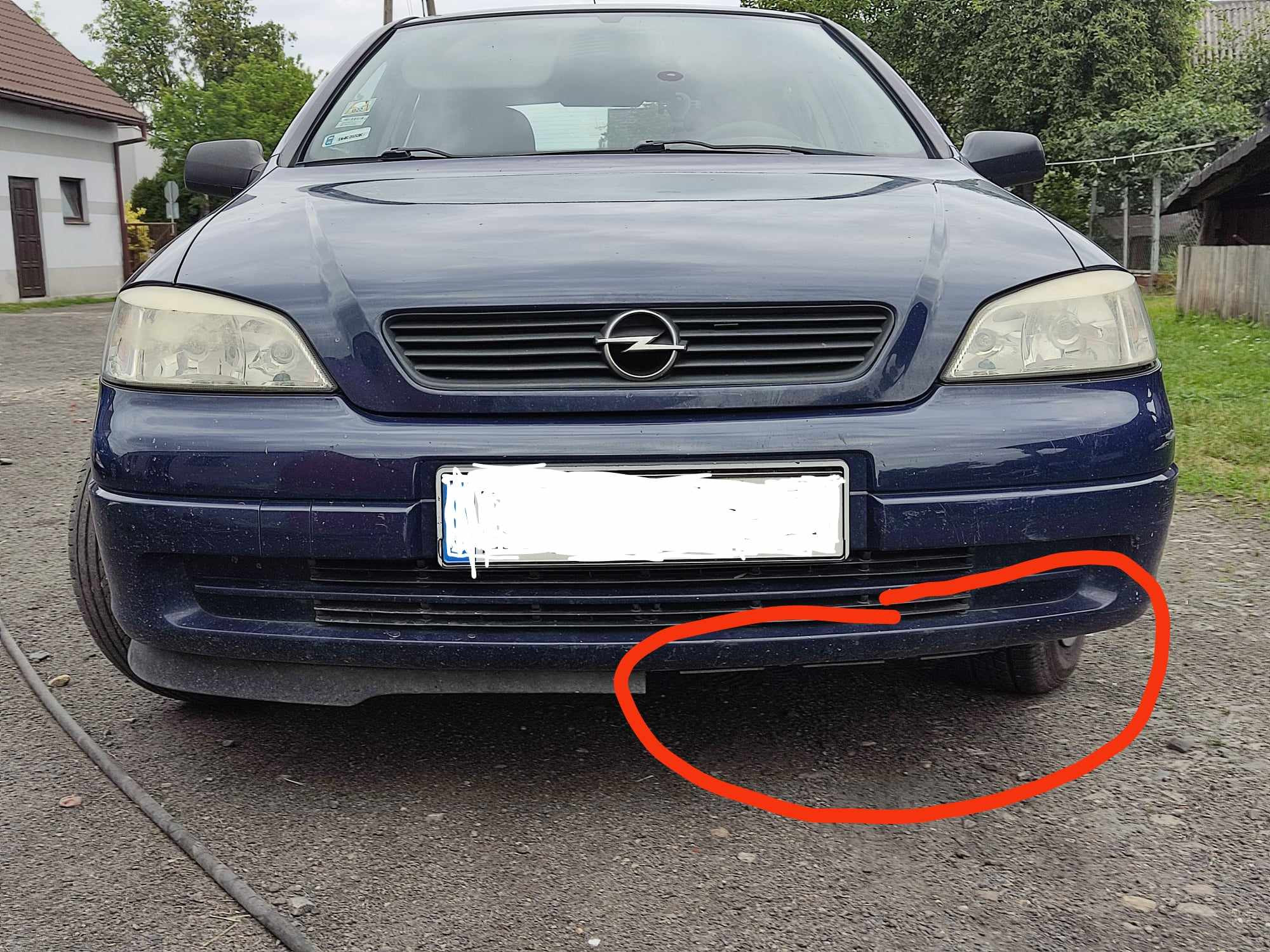

    Zgubiłem dolny pasek od zderzaka czarny (zaznaczony) - prawa część. Pytanie gdzie mogę go nabyć, może być używka, żeby był w dobrym stanie.
    Co do innych uszkodzeń to z jednej strony zderzaka mocowanie odpadło, myślałem żeby przewiercić na wkręt jakoś założyć. Kupno całej obudowy karoserii dolnej to raczej zły pomysł, bo ciężko dostępne w tym kolorze stricte i też kosztuje.
    A co do progu tego czarnego plastikowego to od dołu jest popękany i też nie wiem czy opłaca się kupować nowy, jeśli tak to gdzie mogę takie elementy dostać?
    Za wszelkie porady serdecznie dziękuję

    Potoczne nazwy elementów których potrzebujesz to śliz (mocowanie zderzaka) i hokej (dolna dokładka). Wszystko dostępne bez problemu zarówno nowe/używane, oryginalne i zamienniki.
    Karaczan napisał:
    Dokładki raczej nikt ci osobno nie sprzeda w używce, jak już to z całym zderzakiem.
    To jest osobny element.

    Poziom 3  
    Dzięki Panowie, już to ogarnąłem jakoś, próg podwiesiłem, wystarczyło wyprostować jedną blaszkę z otworem, żeby włożyć kołek. Ten czarny pasek już zamówiony, więc go dołożę, a mocowanie zderzaka kupiłem z salonu Opla i założyłem i zanitowałem. Dzięki za porady.
