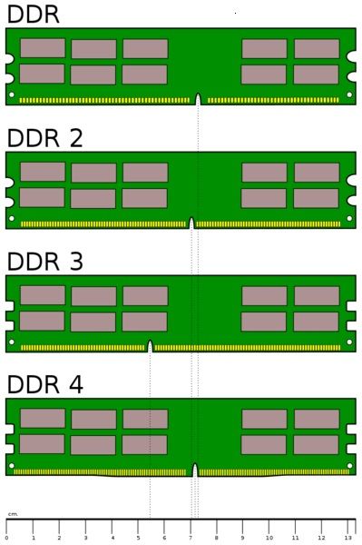

    Ale jak ? Przecież nawet budowa kości pamięci jest inna - inaczej są sloty DDR2 i DDR3. Przelutujesz to ?
    Były takie mieszanki że albo wychodziło z DDR2 albo DDR3 w tamtym okresie przejściowym.
    Ilustracja różnych typów pamięci DDR: DDR, DDR2, DDR3, DDR4.
