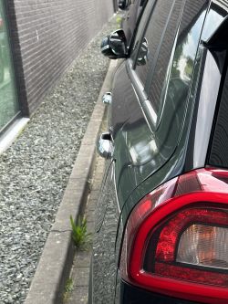

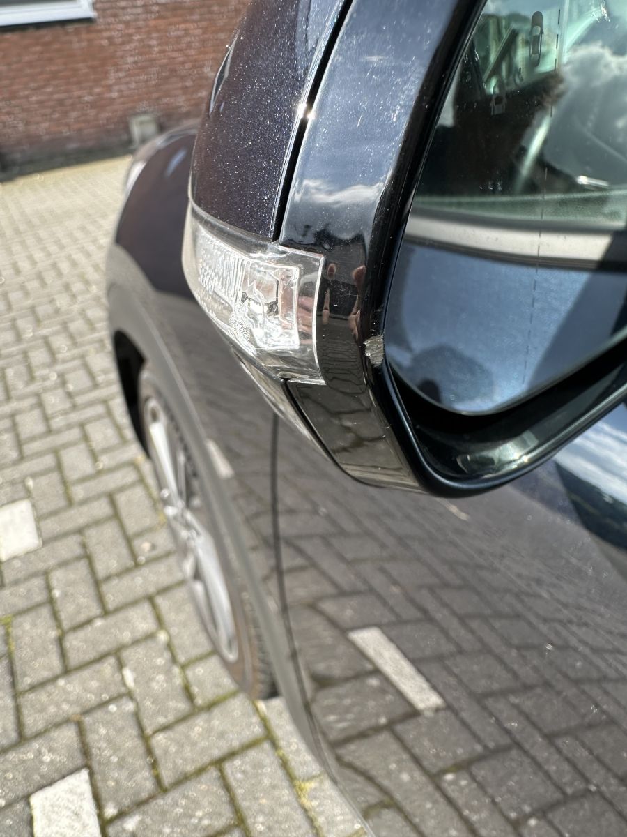

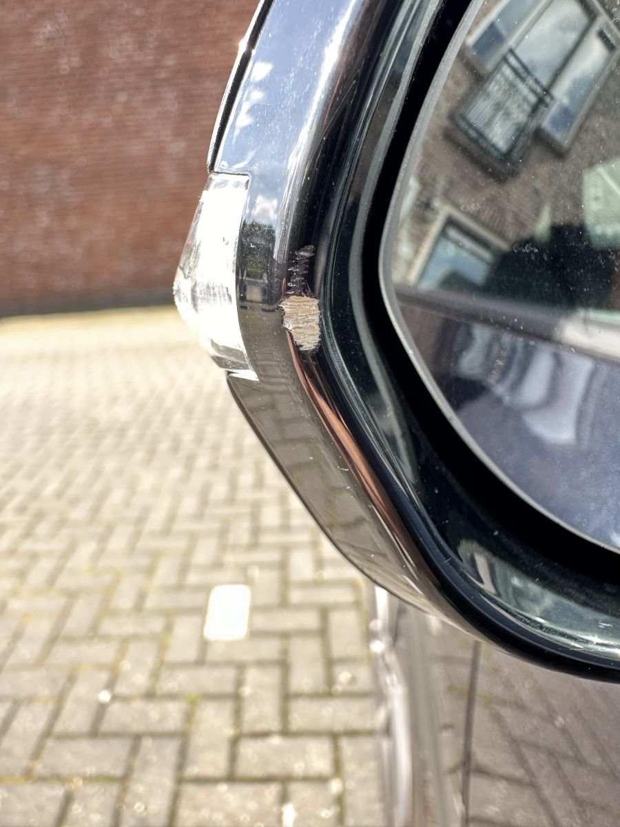

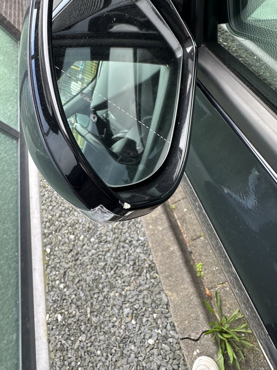

    Witam mam problem gdyż ktoś przerysował mi rant obudowy lusterka. Jak najlepiej pozbyć się tego czy zamaskować ? Jak naprawić przerysowany rant obudowy lusterka samochodowego? Jak naprawić przerysowany rant obudowy lusterka samochodowego? Jak naprawić przerysowany rant obudowy lusterka samochodowego?

    Najtaniej zabarać czymś czarnym by nie raziło w oczy. W pełni profesjonalnie demontaż , matowienie trochę szpachli na wyrównanie i malowanie pod kolor.

    Kup zaprawkę po VIN auta ale mi to wygląda na próbę kradzieży wkładu lusterka, lusterka były złożone tak jak to się stało?

    Tak samo wygląda po obcierce parkingowej jak lusterko się złoży w drugą stronę (przy cofaniu).

    No poprzedniego dnia nie zauważyłem tego raczej więc musiało się to zdarzyć jak wróciłem po popołudniowej zmianie więc w nocy albo nad ranem. Lusterka składają się automatycznie a nie wydarzyło się to w trakcie jazdy więc były złożone. Lusterko jest dosyć blisko drzwi ale na nich nic nie widać więc jakby jedynie racjonalne do mnie było że ktoś to zrobił hamulcem od rowera ale no to też tak wygląda jak zdarcie z wieloma poprzecznymi rowkami i raczej też by to ciężko było zrobić na racie skierowanym do wewnątrz. Czarny samochód zaparkowany przy krawężniku obok żwirowego wąskiego pasa.

    Nie nie nikt inny nie jeździł w tym czasie bo musiało to się wydarzyć poniedziałek od popołudnia do wtorku rano. A jak byłem w pracy tą strona auta też była zaparkowana od pasa zieleni jakby gdzie nie ma żadnego przejścia przejazdu czy inne auto też tam nie mogło parkować.

    Tylko zaprawka lakierem , najlepiej dobrać kolor pod kod lakieru auta.

    Tylko po VIN, to na pewno znajdę tylko numer koloru lakieru, a ta ramka jest innego koloru niż obudowa lusterka i lakier całego auta, bo auto ma kolor granatowy, a ten element czarny. Jestem w stanie też gdzieś znaleźć kod tego koloru?

    Raczej nie, podjedź gdzie mają mieszalnię lakierów i dobiorą pod kolor.

    Zaprawkę pewnie kupisz u dealera marki - maja cała bazę i sprzedają to czym malowali... I tak jak koledzy piszą, przygotować podłoże, wypełnić ubytek i uformować na koniec zaprawka punktowa lakierem, na to klar, spolerować i sam nie poznasz.
