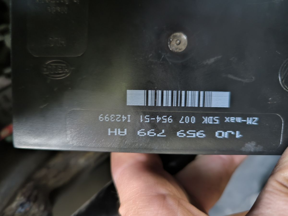

    Witam was. Mam pytanie dotyczące modułu komfortu w VW Borze. Chciałem kupić nowy, bo ten mój przestał działać. Gdy wyszukuję w necie, jest taki sam z takimi samymi symbolami. Chodzi mi o oznaczenie w drugim rzędzie przy końcu. Czy ten, który chcę kupić, musi mieć też na końcu I42399? Gdyż jak znajduję, to są takie same numery, ale nie ma nigdzie z tą końcówką. Moduł komfortu do VW Bora z numerami seryjnymi i symbolami

    Nie będzie to miało znaczenia, ważny jest ten numer 1J0 959 799 AH.

    A dokładniej numer + tzw indeks.
