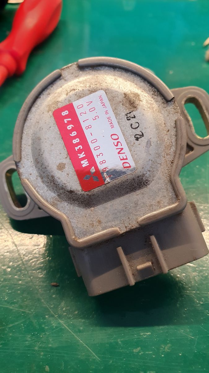

    Szukam wsparcia co do pinologii pedału gazu od Mitshubishi Canter 2002 3.0 4m42
    Z gory dzieki @ElektrodaBot
    Napęd Denso do Mitsubishi Canter 2002 Złącze elektryczne pedału gazu w Mitsubishi Canter 2002.
    Na pinach 4.7v i 4.85v
    Brak sygnałów CAN we wtyku

  • #3 21109242
    ociz
    Pewnie że nie będzie żadnego CAN. Typowo to jest zasilanie 5V, masa i 2 wyjścia "potencjometryczne", często odwrócone wzglądem siebie, z tym że potencjometrów się już nie stosuje a czujniki halla.

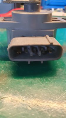

  • #4 21109402
    PIKKOSRV
    Tak przypuszczałem.Stary model auta wiec i CAN okrojony.
    No własnie, jak to z tymi pinami.W necie narazie 4pinowe lub 6pin znalazłem, stad pytanie o podpowiedz.Na pewnych pinach ma rezystancje w MOhm. inne w kOHm.NIe reaguje na zmiane połozenia dzwigni
    Jeśli na pinach dwóch jest opornosc rzedu MOhm a odwrownie mierzac nie mamy nic to co oznacza
    Jak sprawdzic czy jest sprawny
    Wtyczka z kablami obrazuje: Teoretycznie na pinie środkowym jest PLUS.-żółty.... na skranch minus..Niebieski lub zielony. 2 i 4 ty kolory mieszane - dane z potencjometrów rzekomo wychodzi. Czy tak moze byc.?
  • #5 21109467
    janosiksik
    Znajdź we wtyczce masę, za pomocą miernika i 5V przy odpiętym czujniku. Pozostałe dwa przewody mogą pokazywać jakieś napięcia, to przewody sygnałowe i zostaw je w spokoju. Następnie do czujnika podłącz 5V i masę z zasilacza, oscyloskopem sprawdź sygnał. Jak będzie ładna linia poruszająca się płynnie w górę i dół, to potencjometr jest sprawny. Jeśli linia będzie postrzępiona lub bedzie skokowo zmieniać pozycję, potencjometr masz do wymiany.

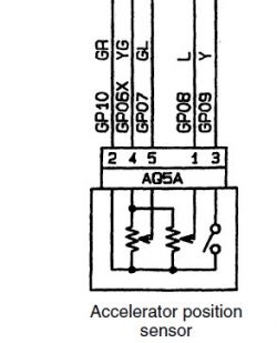

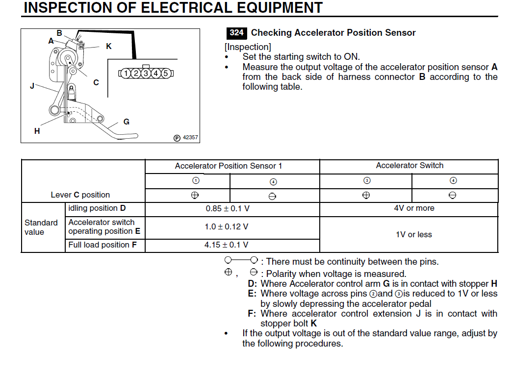

    Tyle co znalazłem:
    Schemat połączeń dla testera wielofunkcyjnego II z czujnikami pozycji pedału akceleratora Schemat sprawdzania czujnika położenia pedału gazu. Instrukcje dotyczące napięcia wyjściowego czujnika położenia pedału gazu. Schemat czujnika położenia pedału przyspieszenia
