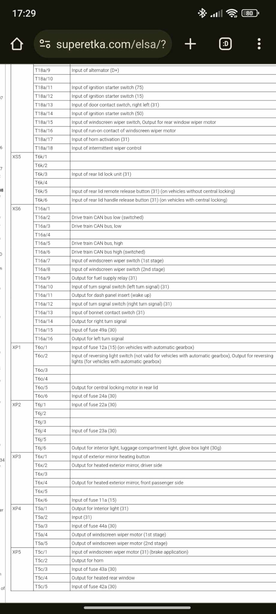

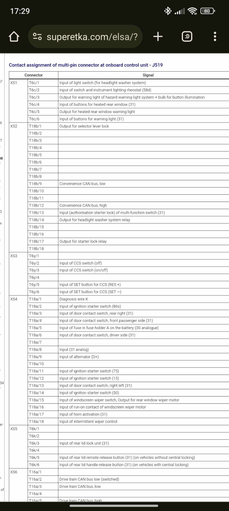

    Udało mi się znaleźć w internecie rozpiskę zacisków w sterowniku J519. Czy myślisz @jarekgol, że zacisk XS6/T16a/15 może zasilać CAN? Bez schematu płytki drukowanej modułu J519 chyba nie ma opcji analizować tego. A nie mam pojęcia jak znaleźć taki schemat.

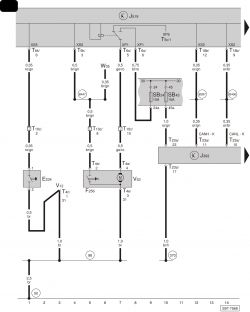

    Na ten moment problem polega na tym, że nie działa mi zamek bagażnika oraz tylna wycieraczka. Mam komunikację po K-Line, mogę wszystko podejrzeć, ale opcji jest bardzo mało i raczej nie jest to problem kodowania. Podglądając VCDSem zamek klapy w kodowaniu jest informacja, że jest on: "no oper.". Tak jakby został on wykodowany. Myślałem, że nie widzę opcji zakodowania go ze względu na problem z CAN wtyczki OBD2 do modułu centralnej elektryki j519 ale elektromechanik porównał Roomstera z innym i tam też nie ma CANa we wtyczce. Wychodzi na to, że wszystko powinno być kodowane po K-Line ale nie mam takiej dostępnej opcji, żeby dodać opcje bagażnika. Pomijając bezpiecznik w module j519 udało mi się otworzyć klapę bagażnika więc to nie będzie wina zamka ani okablowania w zakresie zamka. Może jakieś inne okablowanie szwankuje lub też software. Chyba oddam do serwisu Skody...
    Zrzut ekranu z opisem elementów i połączeń elektrycznych systemu centralnego.[/url] Schemat elektryczny modułu centralnej elektryki Skoda J519.[/url]
    Wydaje mi się, że ten ekran jest istotny. Informacja "Trunku lis handle push Burton bot installe"mnie zastanawia. Serwis skody we Wrocławiu mi powiedział 500 zł za godzinę i chciałbym jednak sam dojść do rozwiązania tego problemu xD [url=https://obrazki.elektroda.pl/7136960200_1721065711.jpg]
