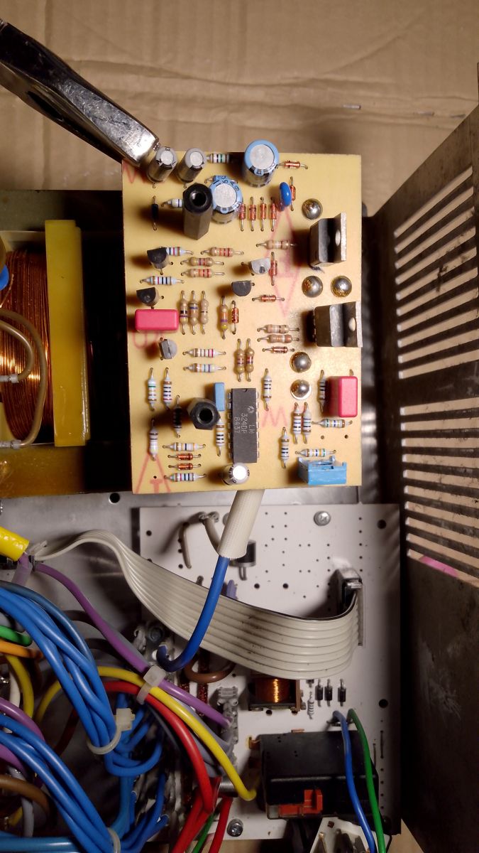

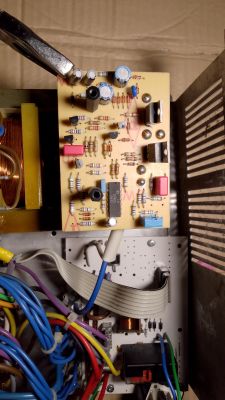

    Regulator napięcia do kampera elektroblock EBL 104
    Jest uszkodzony z transformatora wychodzi 2x 12 v AC na regulator napięcia z którego nie wychodzi napięcie 12 v DC regulator jest na tyrystorach TYN 688 i lm 324 PD 8437 tyrystory sprawdzane niby sprawne diody i inne elementy pomierzone i usterka nie została zdiagnozowana proszę o pomoc w naprawie lub doborze nowego regulatora - przetwornicy na wejściu musi być 2x12 v AC a na wyjściu musi być 12v DC 10 A + przetwornica musi uwzględniać ładowanie aku pb > 60Ah dołączam kilka zdjęć uszkodzonej przetwornicy i schemat za odpowiedzi dziękuję. Wnętrze uszkodzonej przetwornicy elektroblok EBL 104 z widocznym obwodem drukowanym. Uszkodzony regulator napięcia w kamperze z przewodami i płytką elektroniczną
  • #3 21111149
    Robin0207
    Poziom 8  
    Jest napięcie na 4 i 11 pinie 16.5 V DC. Diody wizualnie ok, sprawdzane też multimetrem. Triaki były wylutowywane i sprawdzane przy 12V DC - załączają żarówkę prawidłowo. Na wyjściu z przetwornicy zero 0 V?
  • #4 21111166
    NewTornus
    Poziom 7  
    Idealnie by było, jakby był sygnał na oscyloskopie z każdej nóżki triaka w układzie i do tego dokładny schemat sterowania, ale wątpię by były, zobacz czy każdy lut wygląda solidnie, nie lata, zobacz czy elektrolity wyglądają ok (brak wybrzuszeń, nie napęczniałe itp), zobacz czy kondensatory ceramiczne nie są pęknięte, czy ich nóżki nie są urwane, skorodowane to samo z rezystorami. Trochę żmudne to będzie, ale chyba najlepsza opcja. Możesz wysłać oznaczeni wszystkich mniejszych sclaków
  • #5 21111399
    Robin0207
    Poziom 8  
    Pozostałe elementy to 3x Bc 557 B 1X BC 327-40 i jeden element wygląda jak popzostałe tranzystory Ti albo TL i dalej 322BX 336-25 MEXICO nie wiem co to za element wszystkie tranzystory oprócz ostatniego wylutowane sprawdzone żadnych zimnych lutów rezystory sprawdzone diody też ! Niestety nie posiadam oscyloskopu ale co miałeś na myśli z tym sygnałem na tyrystorach chodziło tobie o to że pomimo testu z załączaniem żarówki są one i tak uszkodzone czy chpdziło tobie bardziej oto że nie mają sterowania z elektroniki ?
  • #6 21111465
    NewTornus
    Poziom 7  
    Po północy pisałem to już nie myślałem, chodziło mi o tryrystor i napięcia między katodą - anodą oraz bramką - anodą. W sumie nwm, jak uszkadzają się tyrsytory, ale wątpię, żeby się uszkadzały "połowicznie", pewno sterowanie wyzionęło ducha lub się rozregulowało.
    Możesz taki prosty układ zrobić, nie powinien zaszkodzić a przynajmniej się ustali, czy jest jakikolwiek sygnał na tyrystorach
    Schemat prostego obwodu z tyrystorem, kondensatorami i rezystorami.
    Włącz urządzenie poczekaj z 30s, wepnij miernik poczekaj 1 - 2 s spisz wynik, na obu najlepiej (1 po drugim).
