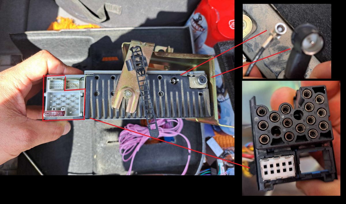

    Witam, jak w temacie potrzebuję pomocy odnośnie podłączenia chińskiego radia do układu audio w samochodzie.
    Aktualnie w samochodzie siedzi oryginalne radio
    Panel z fabrycznym radiem samochodowym i ekranem menu
    Jest ono podłączone do (chyba) wzmacniacza w bagażniku
    Różne złącza i przewody podłączane do chińskiego radia samochodowego.

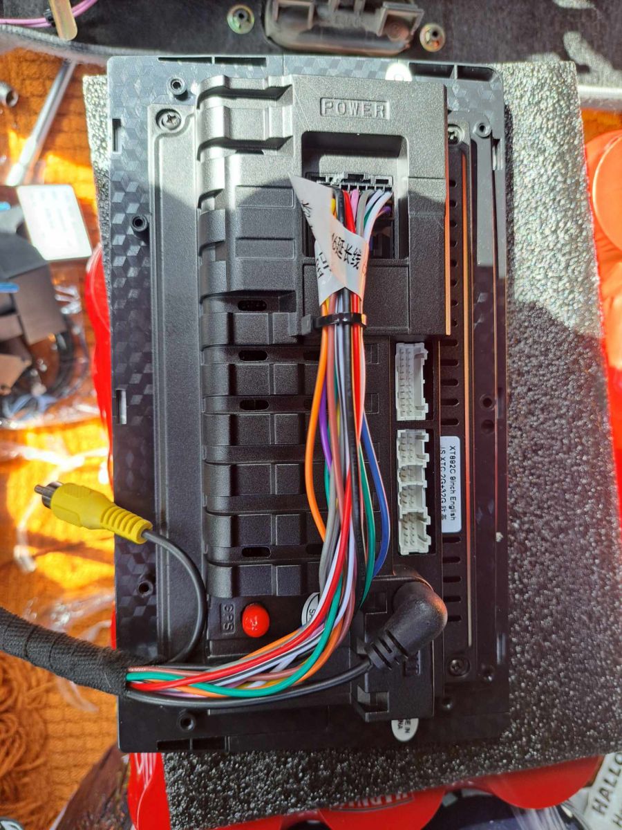

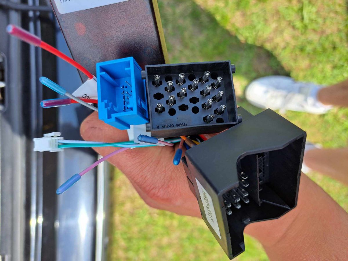

    Nowe radio ma takie kostki do wpięcia
    Tył chińskiego radia samochodowego z podłączonymi kablami

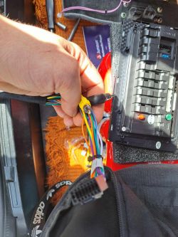

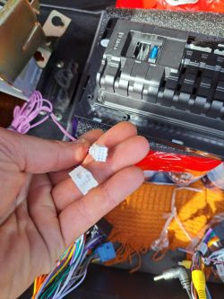

    A tu mam przedłużacze do spięcia wszystkiego bagażnik-radio
    Osoba trzyma w ręku małe białe złącza do radia samochodowego, w tle widoczny jest wzmacniacz. Ręka trzymająca zestaw kolorowych kabli prowadzących do chińskiego radia samochodowego. Kostki połączeniowe chińskiego radia samochodowego trzymane w dłoni.

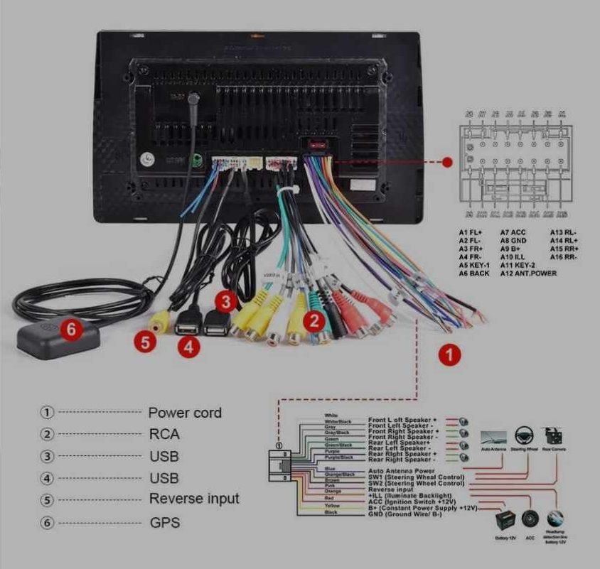

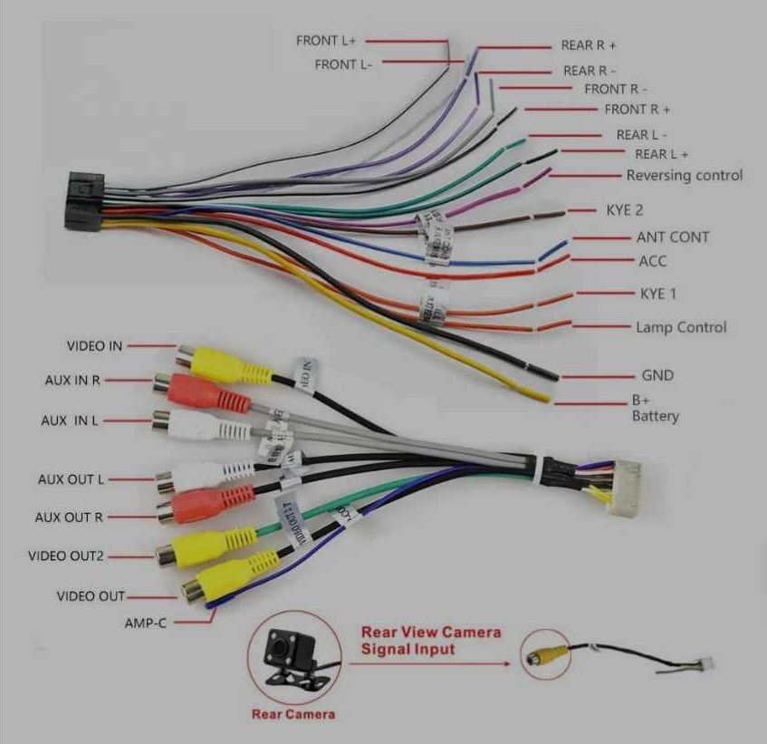

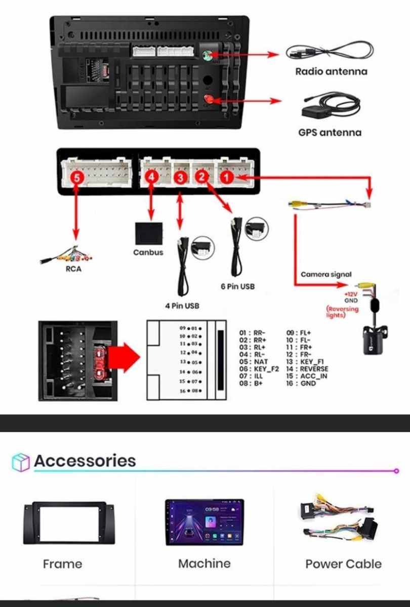

    Dodatkowe schematy
    Zdjęcie przewodów i złączy do podłączenia chińskiego radia samochodowego. Tył chińskiego radia samochodowego z podłączonymi przewodami i schematem elektrycznym. Schemat podłączenia chińskiego radia samochodowego z opisem gniazd i akcesoriów.
    Podłączyłem radio do kostki, która idzie do wzmacniacza. Radio dostaje prąd i się uruchamia, ale sygnał nie idzie na głośniki. Proszę o pomoc, może ktoś podłączał coś takiego

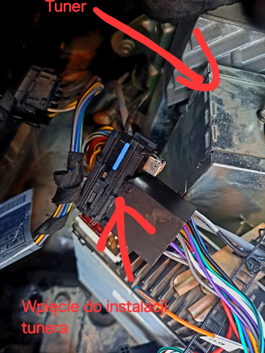

    Pierwsze zdjęcie to tylko monitor i sterowanie.
    Drugie zdjęcie to moduł radia, BM24, a dokładnie Becker BM24. Takie były zakładane do aut przed liftingiem i czasami na początku po lifcie. Wraz z dużym monitorem po lifcie był model BM54 z płaskimi pinami. U ciebie są okrągłe.

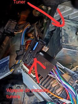

    A z Androida musisz pociągnąć wiązkę do bagażnika i wpiąć się w wiązkę z tunera BM24. W E39, gdzie nie ma wyświetlacza i wzmacniacza, wpinasz się centralnie po wyjęciu radia w kokpicie.
    Tu brakuje Ci wiązki. Chyba, że źle widziałem, bo szybko przeglądam.
    Jakby co, to szukaj na FB Adama Wąchali. On ma dystrybucję rozbudowaną i jest wiarygodnym człowiekiem. Podpowie i ewentualnie dokupisz brakujące elementy.
    Nie zauważyłem także modułów, które pozwalają pokazać podstawowe informacje na monitorze/Androidzie i umożliwiają sterowanie z kierownicy.

    Podłączyłem radio na przewodach, które dostałem, ale bez instalacji radia w kokpicie. Wygląda to następująco.
    Odłączyłem kostki od tunera (Becker BM24), co sprawia, że jest zasilanie na radiu Wnętrze samochodu z pokazanymi podłączeniami elektrycznymi radia i tunera..
    Następnie odłączyłem niebieskie gniazdo z urządzenia obok tunera (to wyższe pudełko), co sprawiło, że dźwięk poleciał z głośników.
    8 Złącza kabli i niebieskie gniazdo w samochodowym module audio z instrukcją na czerwono..
    Teraz muszę przeciągnąć wiązkę przedłużającą przez tunel techniczny. Radio posiada kabelki 2 sztuki (8 i 6 pinów) zakończone USB-A. Macie jakąś propozycję gdzie zamontować na desce? USB jest potrzebne do wyświetlania obrazu z telefonu.
