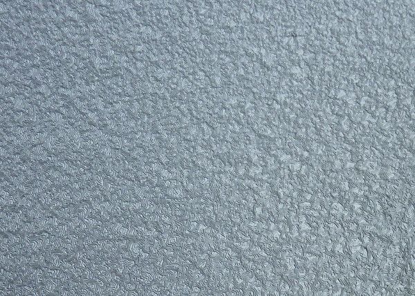

    Hej,
    Szukam szarej farby w spray-u takiej jak na zdjęciu.
    Po angielsku nazywa się to "wrinkle" I dziś częściej używana do malowania części silników. Kiedyś częściej do urządzeń elektronicznych, silników elektrycznych, maszyn do szycia itp.
    Mi potrzebna do renowacji starego urządzenia marki Heathkit z którego schodzi płatkami, chcę uzyskać oryginalny wygląd.
    Znalazłem jedno źródło marki VHT Wrinkle Plus ale ze zdjęć i filmów wygląda na zbyt porowatą, jest dość droga i chciałem się spytać forumowiczów czy nie mają doświadczenia z aplikacją takich farb, czy są jakieś inne źródła, jak to po polsku w ogóle nazwać.
    Zbliżenie na powierzchnię pokrytą szarą farbą o pomarszczonej teksturze.

    To prawdopodobnie zwykły szary lakier młotkowy stosowany do malowania maszyn i urządzeń. Tego typu środki oczywiście są dostępne w puszkach (pod pędzel, wałek, natrysk), ale oferowane są także w gotowym do użycia sprayu. Na przykład:
    - tani MoTip Hammerfinish (Farba szara efekt młotkowy) 400ml,
    - BELTON spray szary młotkowy 400ml,
    - Luxens szary młotkowy 400ml,
    - Hammerite Farba Młotkowa spray,
    - WILCKENS Nopolux młotkowy szary (na bazie żywic) 400ml,
    i mnóstwo innych.

    Nie jest to niestety lakier młotkowy.
    Lakier/farba młotkowa mają połysk i strukturę podobną do ocynkowanej blachy w którą ktoś setki razy uderzył zaokrąglonym młoteczkiem.
    Farba której szukam jest matowa, kompletny brak połysku, dość chropowata w dotyku, ona naturalnie i równomiernie ściąga się przy schnięciu, normalnie jest to efekt niepożądany gdy zbyt szybko schnie normalna farba, ale wówczas nie jest to równomierne.
    PS: Tu niemiecka firma która taką farbę produkuje ale chyba nie sprzedają detalicznie a do tego ściąganie ADR materiałów z zagranicy...
    <https://speziallacke.com/schrumpflack.php>

    Te farby są dostępne także w detalu. Swoją drogą te bardziej szczegółowe informacje można było zawrzeć w pytaniu? Byłoby na pewno szybciej. Skoro nie młotkowy, to pozostaje tzw. 'lakier termokurczliwy". Ten środek tworzy powłokę matową o takiej właśnie strukturze, jak na zdjęciu z wskazanej strony. Szukaj pod hasłem "szara farba termokurczliwa w sprayu". Wśród marek oferujących taki produkt są na przykład:
    - VHT Wrinkle Paint aerozol.
    - GOX7 Schrumpflack
    Namiar do firmy oferującej takie produkty detalicznie masz na priv.
