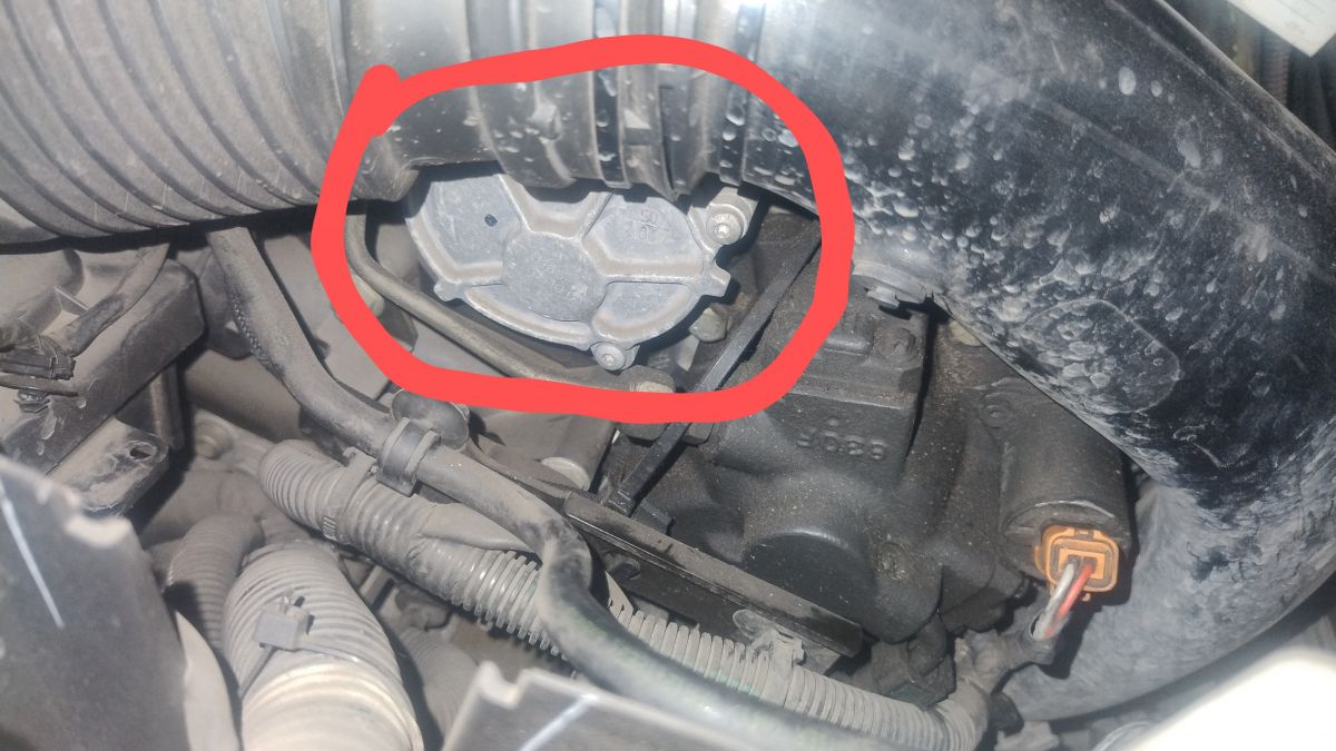

    Citroen C5 2.0HDi - rozładowuje akumulator.
    Doszedłem do tego, że pobór prądu na postoju wynosi 1.9A.
    Objaw dziwny dźwięk pod maską, jakby jakaś przetwornica, przepustnica pracowała.
    Po wyjmowaniu bezpieczników doszedłem do:
    1.)
    Bezpiecznik pod maską F1 20 Amper Kalkulator kontroli silnika - zespół wentylatora to coś na nim wisi.
    Tutaj jak wyciągnę i ponownie włożę ,to jest cisza.
    2.)
    💯 procent pewności.
    Bezpiecznik F10 30 A zespół elektropompy wspomagania układu kierowniczego.
    Wyjęcie tego bezpiecznika powoduje ciszę, włożenie bezpiecznika ponownie piszczy.
    Na tym stanąłem.
    Coś nie odłącza zasilanie od modułu pompy wspomagania,
    Akumulator jest sprawny w serwisie go testowali.
    Po dwóch dniach postoju włącza się funkcja economy mode.
    Może jakiś przekaźnik, nie wiem.
    Ma ktoś pomysł na tą usterkę.

    To co piszczy to egr. Ile czasu mierzysz ten pobor 1.9A?

    Ten dźwięk jest non stop po zamknięciu auta z pilota.
    Mierzyłem przez ponad godzinę.

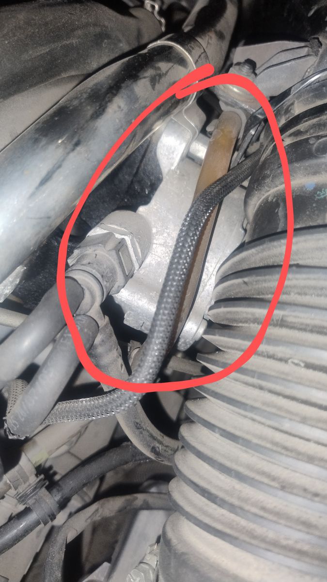

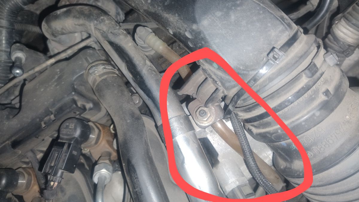

    >>21112903 Fragment silnika samochodowego z zaznaczonym obszarem w czerwonym kółku. Część silnika samochodu zaznaczona czerwoną obwódką. Silnik samochodu z zaznaczonym elementem w czerwonym okręgu.

    No napewno nie piszczy to co zaznaczyłeś.

    Piszczy z tej okolicy co zaznaczyłem, być może trochę niżej.
    Jak wyciągnę bezpiecznik i włożę to dźwięk pojawia się z tej okolicy co zaznaczyłem .
