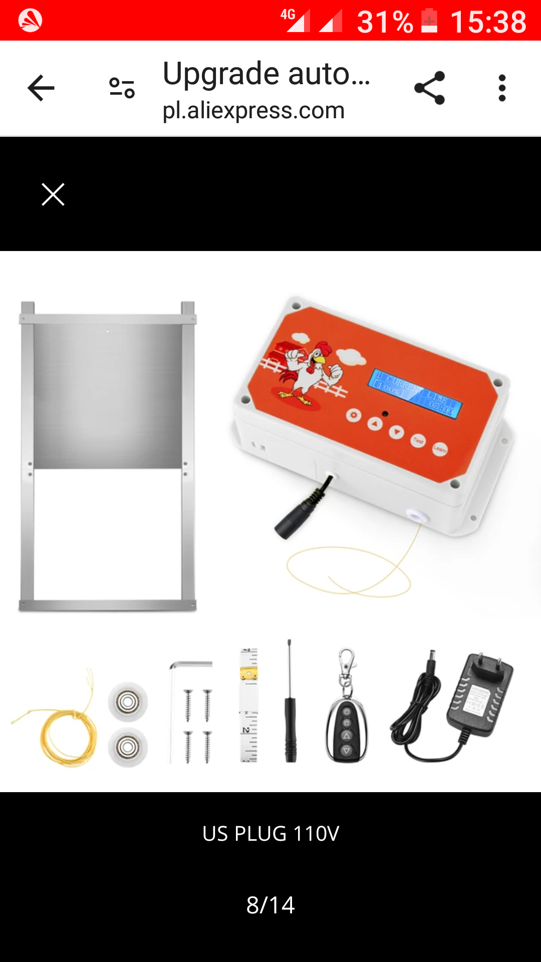

    Poszukuję instrukcji  obsługi do automatycznych drzwi do kurnika (do modelu na zdjęciu).
    Komponenty do automatycznych drzwi do kurnika, w tym panel sterujący i akcesoria.

    W zestawie nie było dołączonej instrukcji?
    W ofercie na Ali (wyszukaj frazę: automatyczne drzwi do kur) jest instrukcja obrazkowa, to samo na Amazon (sprzedawane pod marką Hlieeosfcn).
    Urządzenie ma 3 tryby pracy: timer, zdalne sterowanie i panel, nie wygląda na skomplikowane w obsłudze.
    Zobacz obrazki z oferty to zrozumiesz co i jak.

    Urządzenie działa tak, że nie zapamiętuje przy ustawianiu otwierania tzw. długości sznurka i drzwi zatrzymują się dopiero jak napotkają opór. Silnik ciągnie jeszcze kilka sekund, pracuje. To nie jest pewnie prawidłowa praca urządzenia, które albo jest uszkodzone, albo są jakieś metody dogłębne, być może opisane w instrukcji oryginalnej. Dlatego jej poszukuję. Nie chcę, by silnik lub coś innego uległo uszkodzeniu w urządzeniu. Dodam, że zamykanie działa bez zarzutu. Drzwiczki dojeżdżają do końca, czyli zamknięcia, i silnik się natychmiast wyłącza, a przy otwieraniu tak nie jest. Może jest w instrukcji opisane jak zresetować to urządzenie.

    Zapisujesz ustawienia po zaprogramowaniu wysokości podnoszenia? Trzeba zakończyć programowanie w punkcie 8 potwierdzając zapis.

    To jest punkt 8. w menu tego sterownika. Jeden z klawiszy oznaczony jest kołem zębatym. Tam szukaj.

    Ustawienie wysokości drzwi.
    Gdy na ekranie pojawi się ta treść PLEASE PRESS KEY HOLD TO HIGH-TOP, naciśnij i
    przytrzymaj przycisk TEST, aż drzwi podniosą się do wymaganej wysokości. (Puść przycisk TEST, gdy drzwi będą miały wysokość, którą chcesz ustawić).
    Gdy na ekranie pojawi się ta treść PLEASE DO NOT PRESS SET TO BOTTOM, naciśnij przycisk TEST przez 1 sekundę i zwolnij go. Drzwi schodzą na sam dół.
    Komunikat AUTO-CONTR DOOR na ekranie oznacza, że wysokość drzwi została ustawiona pomyślnie.

    Kupiłem drugie urządzenie, tym razem z instrukcją. To pierwsze okazało się uszkodzone, dlatego nie mogłem go ustawić.
