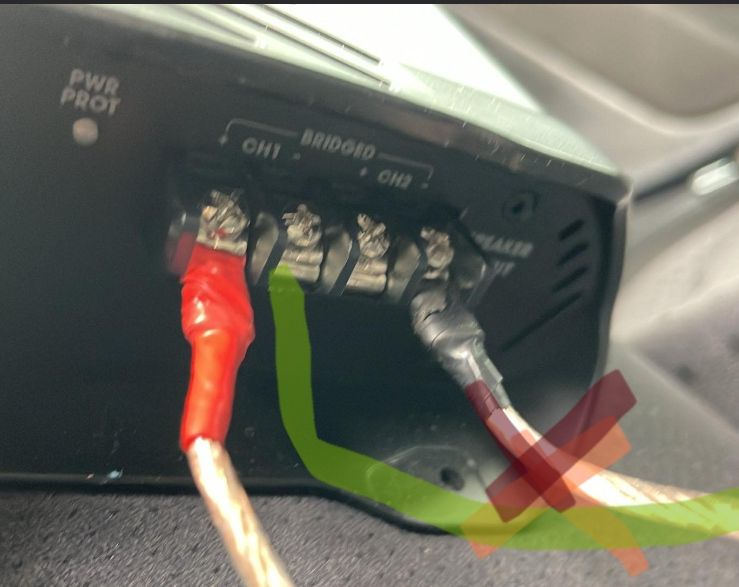

    Wzmacniacz samochodowy nie działa pomimo że nowy.
    Witam. Model wzmacniacza, tuby widoczny na zdjęciach. Podłączenie takie, że. Jest to problem kolegi. Wzmacniacz i głośnik są nowe. Mianowicie. Po cichu gra, jak tylko da się głośniej to brakuje mocy. Wzmacniacz robi się ciepły, zapala się czerwona dioda. Podgłaśniając na wzmacniaczu, radio. Jakby brakowało mocy. Poczytałem i chyba raczej niemożliwe skoro nowe że końcówka mocy. Samochód Passat kombi starszy rocznik. Akumulator niedawno wymieniany.
    #2 21114092
    Zvirek
    I tak ma być. Działa zabezpieczenie.
    A dlaczego? Bo w trybie mostka nie możesz zejść z impedancją głośnika poniżej 4ohm, a ten głośnik ma 2ohm.
    Rozwiązanie: podłączyć pod jeden kanał, bez mostka.

    #4 21114165
    marian1981.02
    Spec od sprzętu Unitra
    Przepnij minus głośnika do minusa CH1
  • #5 21114166
    bodzioluban
    Jeśli chcesz podłączyć ten akurat głośnik to w trybie stereo nie w mostku. A jak ma pracować w mostku to musisz podłączyć dwa takie głośnik połączone szeregowo.
    Nic nie zepsuje wrazie?
    #7 21114208
    marian1981.02
    Nie zepsujesz.

  • #10 21114260
    winmap
    Kolega przełączy minus i ch. Jak podkręcił we wzmacniaczu na maxa to lampka zapaliła się. Jak skręcił we wzmacniaczu trochę bas i hertze to nie ma lampki. Jemu chodzi że ma napieprzac. Pytanie najważniejsze. Kupić mocniejszy wzmacniacz czy ?

  • #12 21114332
    Zvirek
    Ma być tak:
    Podłączenie kabli do wzmacniacza z zaznaczeniem kanałów CH1 i CH2.
    Jeżeli przy takim podłączeniu włącza się zabezpieczenie to:
    1 Głośnik jest uszkodzony
    2. Wzmacniacz jest przesterowany (zbyt głośno ustawione granie)
    Inne moi wiście są mało prawdopodobne.
