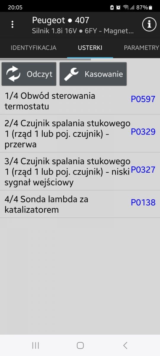

    Posiadam Peugeota 407 SW 1.8i 16V 125 KM. Mam taki problem, że auto strasznie przerywa. Po podłączeniu komputera do samochodu ukazał się błąd niskiego zasilania czujnika spalania stukowego. Dla pewności czujnik został wymieniony. Auto delikatnie mniej przerywa, lecz nadal ciężko z tym jeździć. Potrzebowałbym jakiś schemat lub zdjęcie tej wiązki, z której przewody lecą na czujnik i sprężarkę klimatyzacji.

    Kod błędu? Ten silnik miał dwie główne przypadłości czyli cewka i/lub świece potem sterownik silnika, zapchany katalizator, inne usterki jak np padająca pompa paliwa lub wtryskiwacz.

    Zrzut ekranu z aplikacji diagnostycznej dla samochodu Peugeot 407 z błędami diagnostycznymi.
