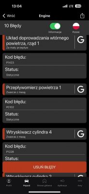

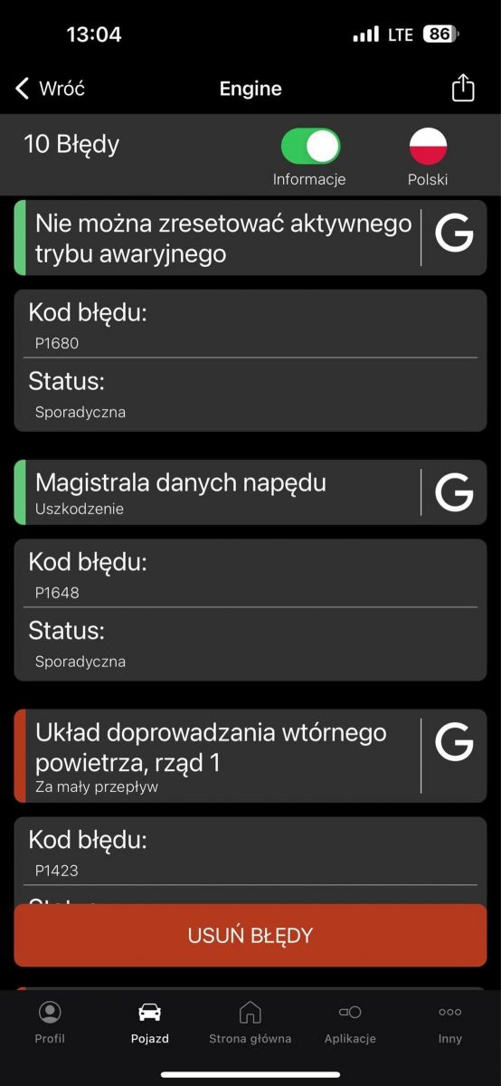

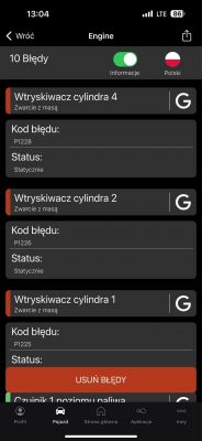

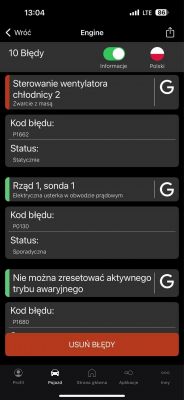

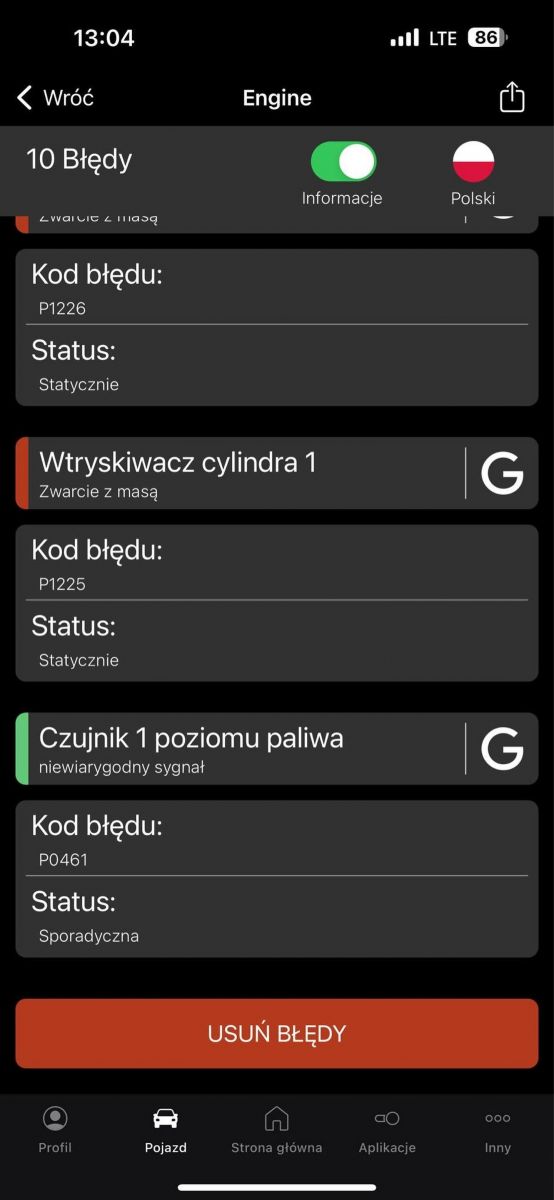

    Prośba o analizę błędów i możliwą przyczyny bądź ewentualnie gdzie szukać. Pacjent to VW Bora z 99r. silnik 1.6 benzyna bez gazu. Znajoma boryka się z niemożnością odpalenia w losowych przypadkach, falującymi obrotami, i szarpaniem głownie na 3 biegu. Auto dosłownie głupieje. potrafi jeździć przez 3 tyg. normalnie, po czym następnego dnia nie odpala, lub nawet w trakcie podroży i przystanku na stacji by zatankować, gasi auto po czym kreci i już nie odpala 3 mechaników rozłożyło ręce. Wymieniła pompę paliwa i część błędów zniknęła ale objawy nadal te same. Postaram się o screeny nowych błędów jak najszybciej

    Sprawdź szczelność zamykania układu EGR, może zakłócać odczyty przez spaliny które puszcza wtedy kiedy nie powinien.
    Sprawdź szczelność powietrza dolotowego.
    Od tego bym zaczął.

    Raczej albo stacyjka albo główny przekaźnik zasilania na wtryski i pompę paliwa. Można by też bezpieczniki przejrzeć. Jak nie chce odpalić wystarczy sprawdzić czy we wtykach wtryskiwaczy na jedym z pinów przy kręceniu rozrusznikiem czy jest 12V ( Ecu podaje masę dla otwarcia wtryskiwacza).

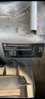

    To nie ja robiłem pomiary, dostałem te zdjęcia od znajomej. Jedynie co mi przysłała Tabliczka znamionowa Volkswagen z numerem VIN. to nr. Vin

    Kod silnika też jest APF rok 1998r.
