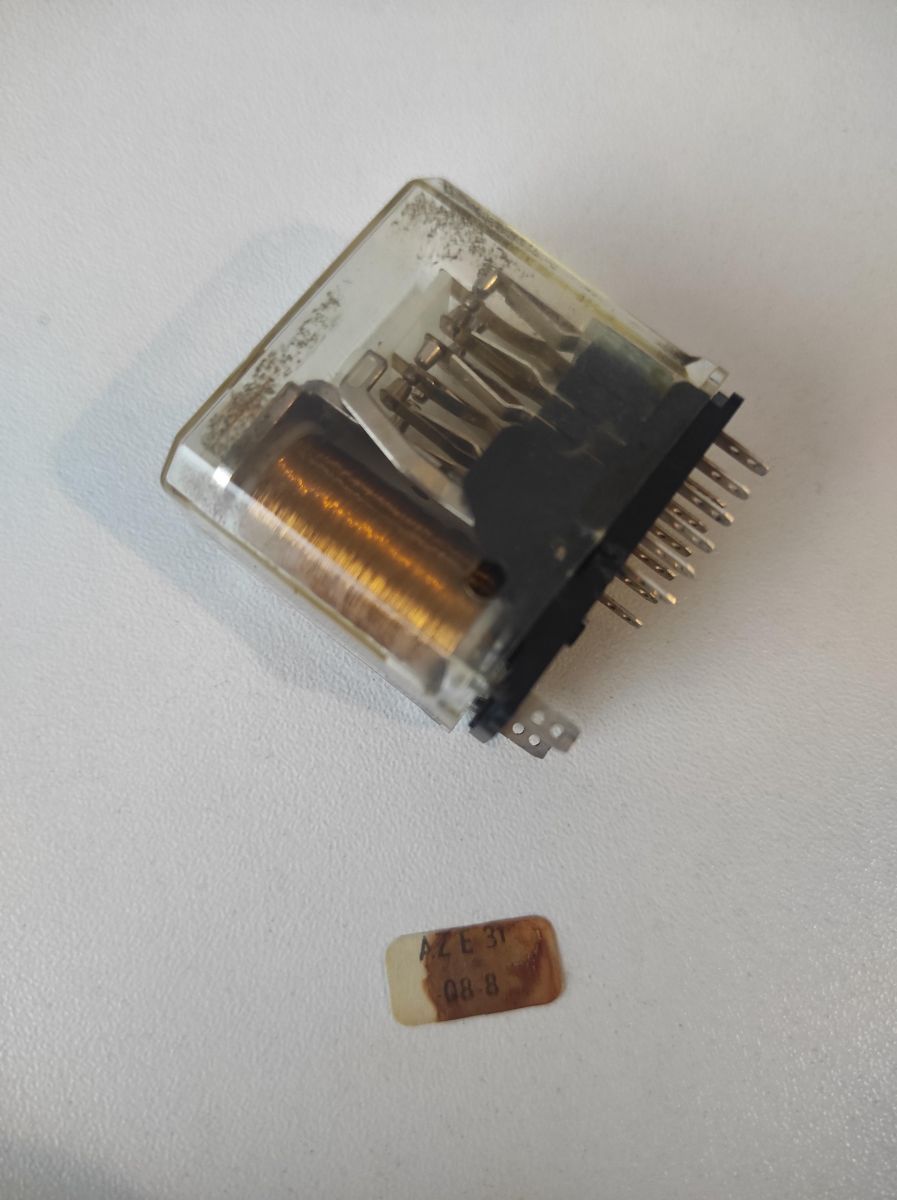

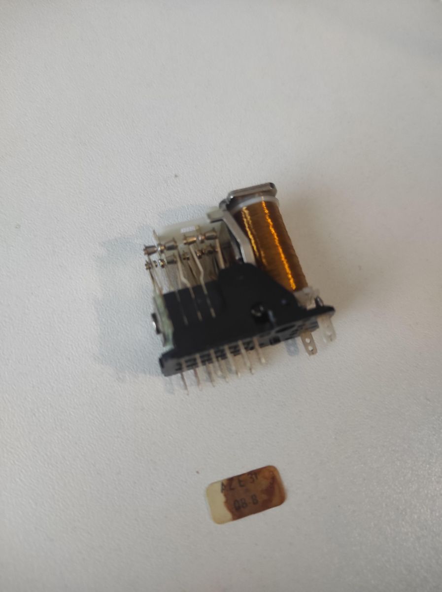

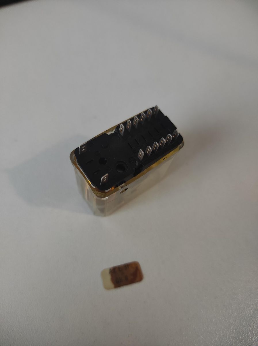

    Cześć,
    Kupię taki przekaźnik.
    To jest 24vdc, 4 zestyki przełączne, pracuje w frezarce maho mh600p.
    Niestety nie mam żadnych oznaczeń, jest jakaś etykietka, ale to pewnie oznaczenie komponentu w szafie a nie samego przekaźnika.
    Suwmiarki nie mam pod ręką, ale wymiary około 35x35x23mm.
    Szukałem po google lens i w różnych hurtowniach, ale chyba zerowe szanse i czeka mnie przeróbka.
    Może ktoś potrafi wskazać co to za typ.
    Przekaźnik z czarną podstawą i widocznymi metalowymi pinami leży na białej powierzchni, obok znajduje się mała etykieta. Przekaźnik z widocznymi zestyki i cewką miedzianą na białym tle. Przekaźnik o wymiarach około 35x35x23 mm z widocznymi stykami i częścią metalowej cewki.

    Nathir
    Niestety nie ma oznaczeń.
    Objaw był taki, że w frezarce przestały działać posuwy w jednym kierunku.
    Takich przekaźników w szafie jest kilka, więc diagnostykę zacząłem od zamieniania ich miejscami w podstawkach i w ten sposób doszedłem, że winny przekaźnik.
    Ten uszkodzony zdemontowałem, a teraz przy zmianie kierunku posuwów muszę przekładać sprawny przekaźnik między gniazdami :D
    Ale fakt, nie wygląda spalone styki ani nic z tych rzeczy. Zakładałem, że spaliła się cewka.
    I teraz właśnie podłączyłem pod zasilacz i się normalnie przełącza.
    Wcześniej jeszcze zdjąłem obudowę, bo szukałem jakichkolwiek oznaczeń.
    Może były sklejone styki, a tym gmeraniem go 'naprawiłem'.
    Nie wiem, włożę do maszyny jutro i sprawdzę.

    tos18
    78db78 napisał:
    To jest przekaźnik typy miniaturowy typu Mtd telkom
    NIe pasuje mi układ styków
    Bardziej wygląda mi to na TGL200 RGL (RELOG)

    78db78
    Cewka przekaźniku spalona mało prawdopodobne, zmierzyłeś?
    jesli w sterowaniu to zdejmujesz pokrywkę i pasek kartki papieru z drukarki i czyścisz styki to wystarczy, kiedyś też mieliśmy w maszynach mnóstwo takich relog-ów z NRD.
    Te TGL to to samo co te polskie TELFA Mtw6 bo my je używaliśmy jako zamienniki ale do ciebie rzeczywiście nie pasują, styki sa w 3 rzędach a nie w 2.

    Nathir
    Dzięki za podpowiedzi.
    W każdym razie dziwadło, pewnie jakiś lokalny produkt NRD, bo z tych czasów jest ta frezarka.
    Szukałem TGL i wskazanych, ale w sumie to po pierwsze nic nie pasuje w 100%, a po drugie to jakieś zabytki, są pojedyncze sztuki tu czy tam, ale dostać akurat taką kombinację cewki i zestyków to chyba już nie da rady :)
    W każdym razie, z jakiegoś powodu, przekaźnik ożył.
    Być może to był sklejony styk, jeśli frezarka w przyszłości będzie miała tą samą awarię to na pewno przetestuje patent z papierem, a jak to nie wypali to zmodernizuję podstawkę itd.
