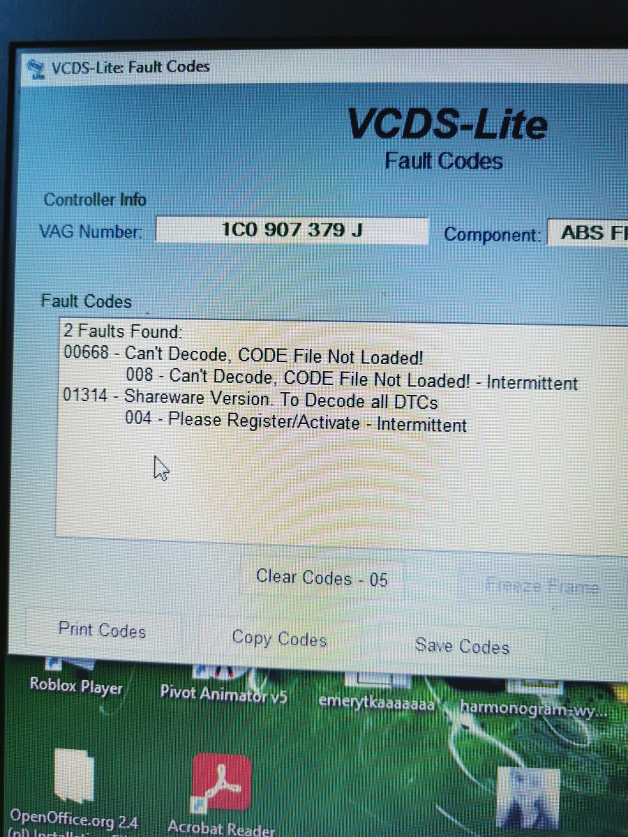

    Migają kontrolki na desce rozdzielczej słabiej, normalnie, słabiej normalnie i przy załączaniu rozruchu trzeba trochę dłużej poczekać nim zapali. Wcześniej palił na dotyk. Może mieć coś wspólnego stacyjka? Okablowanie do akumulatora jest ok bo patrzałem. Golf 4 sdi.
    Do tego takie błędy ABS Ekran diagnostyczny VCDS-Lite z błędami ABS
    Proszę o pomoc!
  • #2 21115663
    pszczyna
    Poziom 30  
    00668 Napięcie baterii . Za niskie napięcie akumulatora, na uruchomionym silniku tego błędu nie będzie. Nie ma się co martwić, w wielu samochodach taki błąd występuje, jak akumulator jest stary...
    01314- Engine Control Module 013 Check DTC Memory -Intermittent. To ze w bloku ABS to tylko konsekwencja, zapewne pojawią się tez inne błędy. Problemem mogą być zanieczyszczone styki wiązki wchodzącej do sterownika bądź sama kabloteka, styki przy pompkach i pare innych.

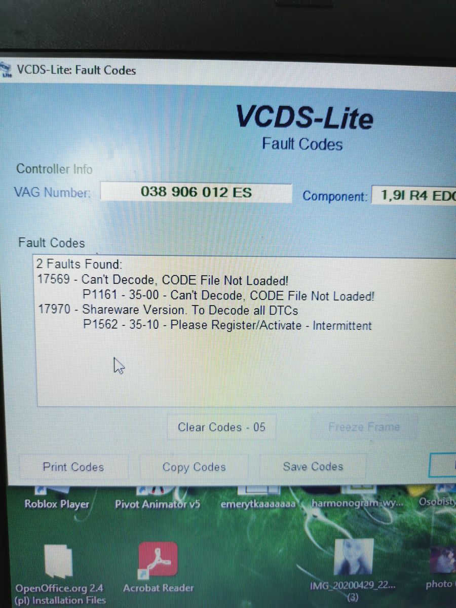

    Teraz mi wyskakują takie błędy co oznaczają? Migające kontrolki i opóźniony rozruch w Golf 4 SDI - możliwa usterka stacyjki?

    pszczyna
    Poziom 30  
    17569 czujnik temperatury powietrza - przerwa/zwarcie do plusa
    17569Czujnik ciśnienia doładowania
    Ale jego pod-kod
    P 1161 - Throttle position copy. / Niewłaściwe położenie przepustnicy dławiącej powietrza.
    Usterka związana z układem: pomiaru powietrza lub paliwa (mieszanka paliwowo-powietrzna).
    Znowu Vag opisuje inaczej - 1161 - - - - - 0489 Stopień sterujący zaworem przestawiania faz rozrządu
    Inna interpretacja Czujnik temperatury kolektora Circ. Otwarty/zwarty do B+
    17970- regulator przepływu (N146) ustawienie poza górną wartością
    Jeśli nie ma innych objawów po za kontrolką to bezpiecznik prawdopodobnie.
    Możliwe przyczyny
    Wadliwy bezpiecznik
    Okablowanie i / lub Connector / dostrajacz Ilości (N146) uszkodzony
    Nie ilość Adjuster (N146) zmienić
    Regulacja ilościowa (N146) zablokowany / uszkodzony
    Możliwe rozwiązania
    Sprawdź bezpiecznik
    Sprawdź okablowanie i / lub Connector / Dostrajacz Ilości (N146)
    Sprawdź / Ustaw Regulacja ilościowa (N146)
    Sprawdź / Wymień pompy wtryskowej
    Lub
    Masz uwalona pompe ------- prawdopodobnie zatarta na nastawniku
    NASTAWNIK DAWKI N146 ODCHYLKA REGULACYJNA
    17970 górna skrajna wartość przekroczona

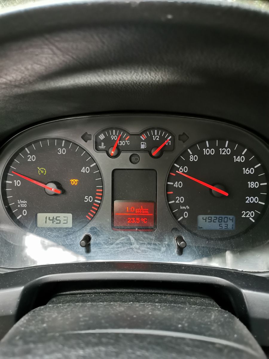

    Dziś jadąc z pracy zauważyłem. Czy to termostat czy czujnik temperatury? Deska rozdzielcza samochodu z widocznym wskaźnikiem temperatury
  • #24 21158325
    pszczyna
    Poziom 30  
    Ta żółta spirala to kontrolka świec żarowych .
