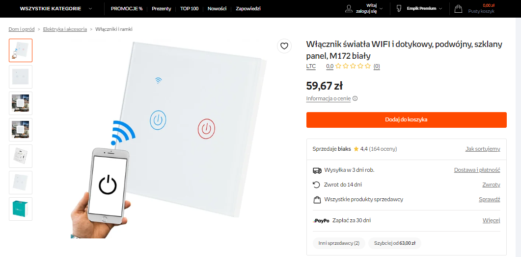

    Ale po kolei, produkt jest do kupienia za jakieś 55 zł:
    Strona produktu z dotykowym włącznikiem światła WiFi model M172 biały, z ceną i możliwościami zakupu.

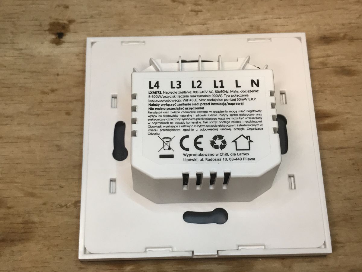

    Sam produkt, jest nawet nadruk po polsku. Nieźle. Ktoś się postarał:
    Tylnia strona modułu włącznika światła LXM172 z widocznymi oznaczeniami L4, L3, L2, L1, N. Biały włącznik światła WiFi z dwoma przyciskami dotykowymi na drewnianym tle.

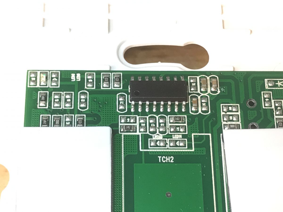

    Wnętrze M172

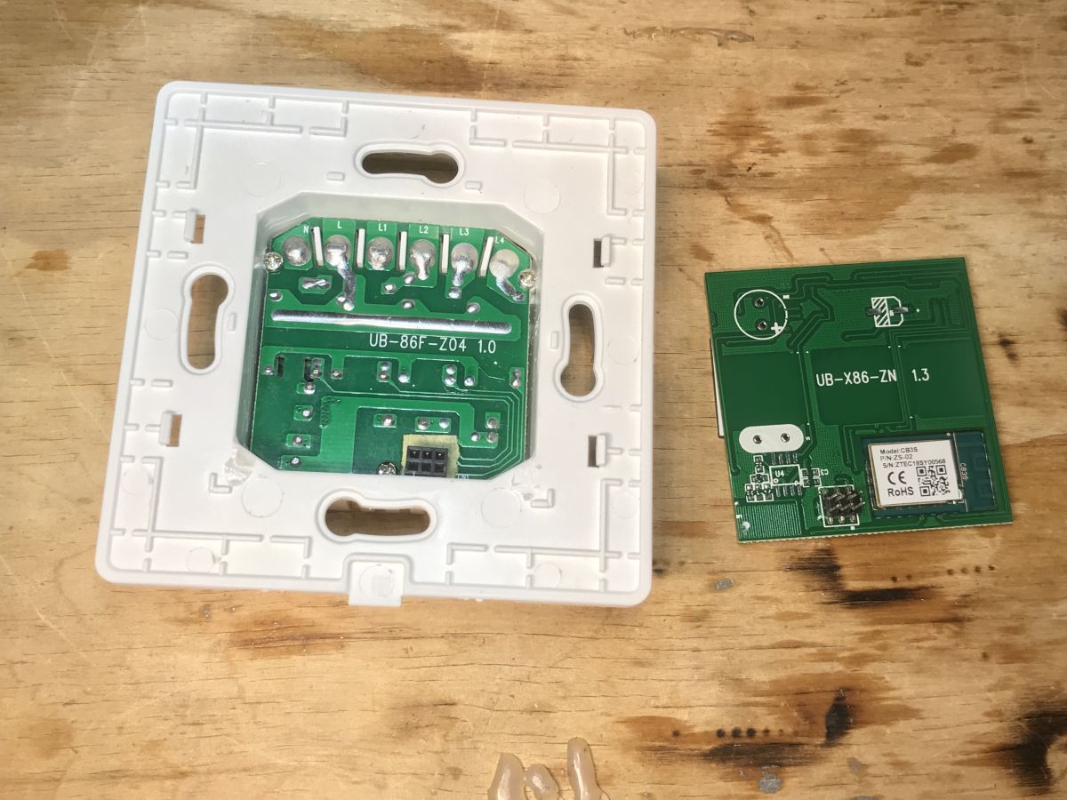

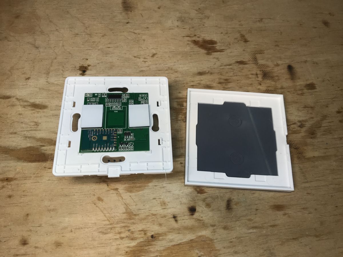

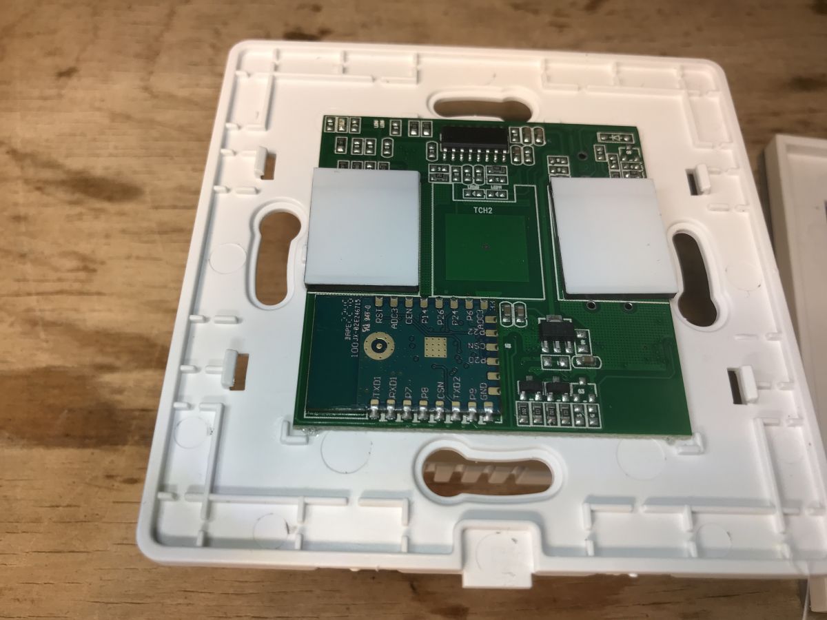

    Zdejmujemy front. Są dwa przyciski dotykowe i miejsce na trzeci. Ciekawe zatem jak wygląda to w przypadku wersji poczwórnej, o ile taka istnieje:
    Płytka PCB włącznika światła WiFi modelu LXM172 z widocznymi elementami elektronicznymi. Wnętrze włącznika światła LXM172 z widocznymi elementami elektronicznymi.

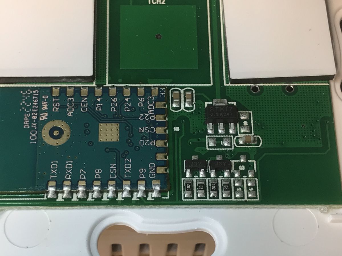

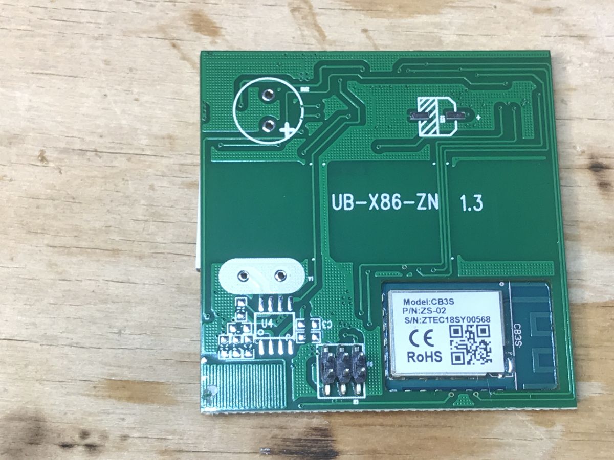

    W środku jest regulator LDO STK17 3.3V oraz moduł WiFi Tuya, pewnie coś z BK7231.
    Moduł WiFi CB3S na płytce PCB Zbliżenie na płytkę PCB włącznika WiFi LXM172 z widocznymi elementami elektronicznymi.
    Oznaczenie PCB z przekaźnikami: UB-86F-Z04 1.0
    Oznaczenie PCB z modułem WiFI: UB-X86-ZN 1.3
    Na PCB z modułem WiFi widać miejsce na układ RF433. Moduł WiFi to CB3S (BK7231N).
    Dwa układy PCB z modelu włącznika światła LXM172 leżące na drewnianej powierzchni. Płytka drukowana UB-X86-ZN 1.3 z modułem CB3S

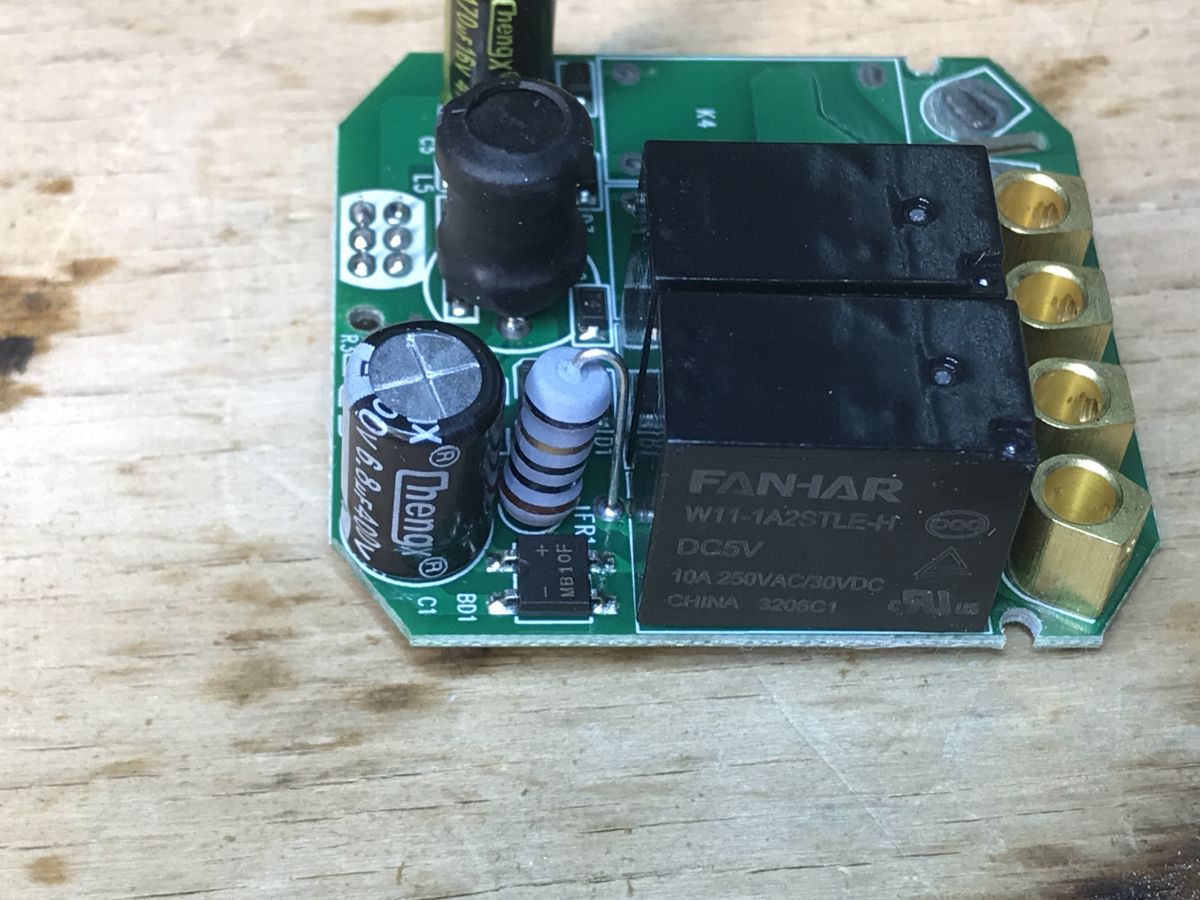

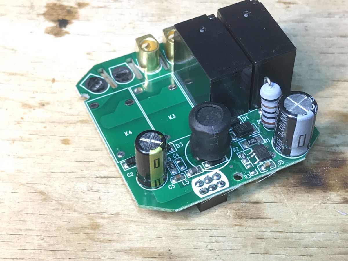

    Na płycie jest miejsce na cztery przekaźniki:
    Zbliżenie na płytkę drukowaną z elementami elektronicznymi, w tym kilkoma przekaźnikami i kondensatorami. Obwód drukowany z elementami elektronicznymi i dwoma przekaźnikami. Zbliżenie na płytkę drukowaną włącznika światła z elementami elektronicznymi i przekaźnikiem FANHAR.

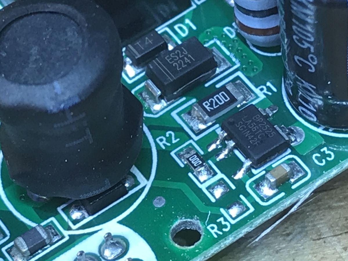

    Zasilacz opiera się jak zwykle o BP2525.
    Zbliżenie na płytę PCB z widocznymi elementami elektronicznymi, w tym oznaczenia BP2525 i R200.

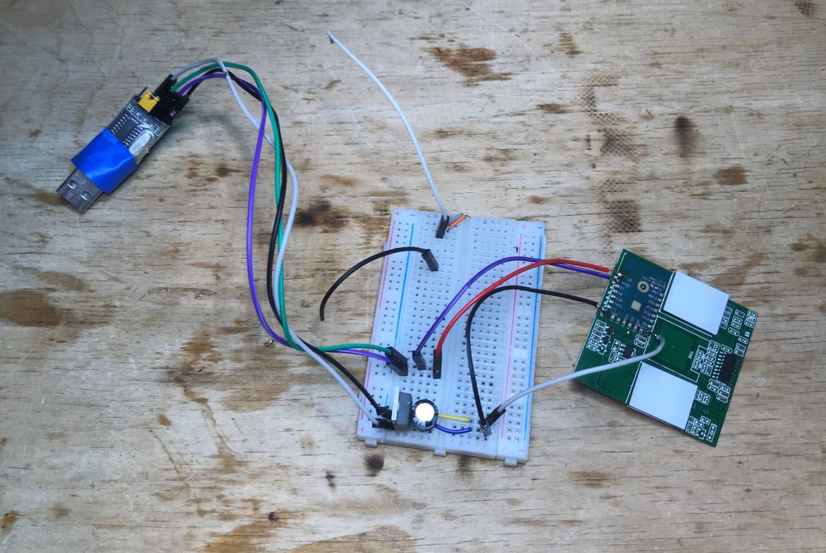

    Gotowy układ:
    Płytka prototypowa z okablowaniem do układu WiFi i przełącznikiem LXM172.
    W przypadku tego urządzenia nie trzeba nic przecinać, nie trzeba nic wylutowywać, itp, flashowanie od razu się powodzi.
