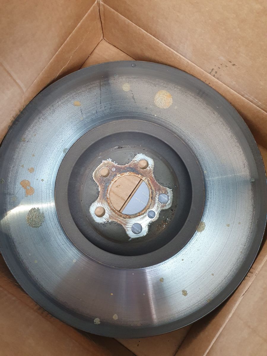

    Na zdjęciu tarcza hamulcowa BMW X5 z korozją na powierzchni styku z piastą.
    W półtorarocznym BMW X5 zaczęły bić tarcze hamulcowe. Po demontażu okazało się, że na powierzchni styku piasty i tarczy jest zaawansowana korozja (zdjęcie). Oczywiście spowodowało to deformację tarcz i bicie. Serwis nie chce przyjąć reklamacji dlatego, że... korozja. Pytanie czy po fabrycznym montażu miała prawo w tym miejscu wystąpić korozja, czy był to jakiś błąd montażowy?
    Tarcza hamulcowa BMW X5 z korozją na powierzchni styku z piastą

    Zwichrowanie tarczy a w rezultacie bicie to każda rozgrzana tarcza + woda z kałuży taki będzie efekt.
    Lecz ta korozja to inny temat:
    - feler stali.
    - tarcza przed montażem powinna być zabezpieczona w miejscu styku do piasty.
    - Prawdopodobnie tarcza była źle dokręcona do piasty skoro powstało takie skorodowanie
    - Powierzchnię cierną w miejscu styku klocków powinno być odtłuszczone.

    Też mam pewność, że to fabryczny błąd montażowy, ale serwis się upiera, że woda miała prawo się dostać między piastę a tarczę, bo tolerancja wykonania i takie tam bla bla. Pytanie co z tym zrobić i jak ich przycisnąć?

    To walka z wiatrakami, przede wszystkim skąd takie wybiegi skoro tarcza jest na tokarce jest w ruchu obrotowym a nóż skrawa to płaszczyzna powinna być bez odchyłów co innego gdy jest krzywo umocowana w wrzecionie to i tak nie przeszła by kontroli jakości.
    Wystarczy zasięgnąć opinii pierwszego lepszego ślusarza , tokarza, frezera.

    To nie wygląda na korozję, tylko na resztki jakichś spalonych smarów. Takich miejsc się nie smaruje, więc ktoś pewnie nie wyczyścił tarcz przed montażem.

    >>21116982 I w tym rzecz, że tym ktosiem był robotnik w fabryce BMW. Tylko serwis BMW nie chce tego przyjąć do wiadomości i wymyśla jakieś bajki.
