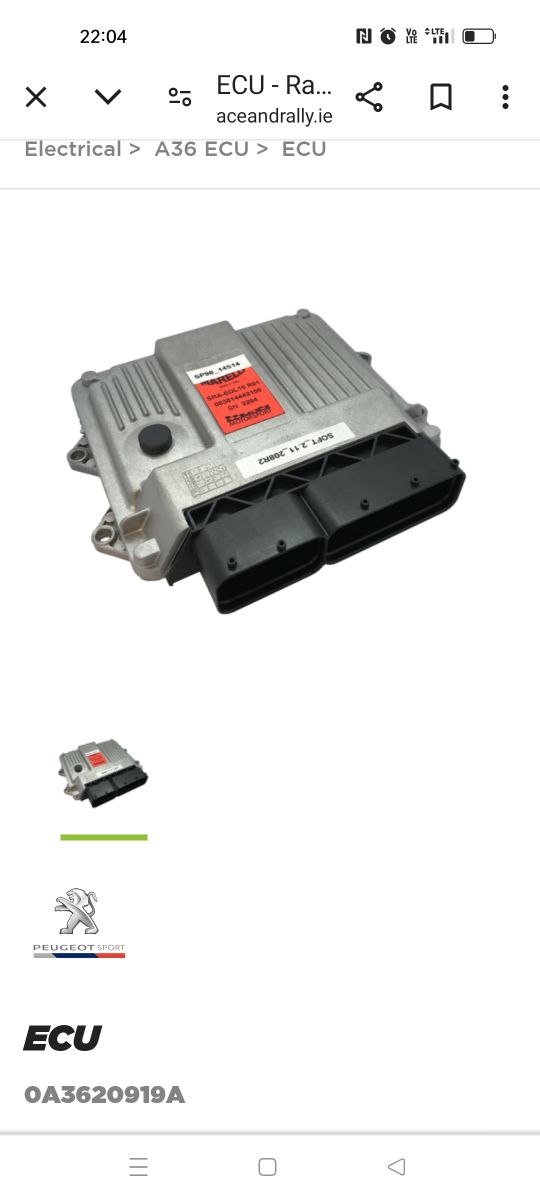

    Szukam wybitnego elektronika do naprawy ECU z pojazdu zbudowanego przez Peugeot Sport. Sprawa wygląda tak, że sterownik nie wysyła danych do wyświetlacza. Chodzi o parametry silnika, hamulców, skrzyni. Jest to prosta wiązka, trzy moduły: ECU, wyświetlacz oraz konsola z przyciskami. Silnik pracuje i reaguje na zmiany mapy, natomiast nie podaje żadnych parametrów. Jest to ewidentnie wina ECU (podmieniane), mam schemat, którymi pinami się komunikuje z wyświetlaczem. Niestety najwybitniejsi elektronicy stolicy nic nie naprawili. Czy jest ktoś, do kogo warto się zwrócić? Bardzo proszę o pomoc 🙏

    Przestało nagle, po nocy na mrozie. Nr niestety nie mam bo też nie ma tam typowego nr producenta. Elektronik powiedział, że to sterownik z Peugeota 1,3 diesla? Dwie kości.
    Jest jednak nr 0A3620919A Sterownik ECU z numerem 0A3620919A.

    siewcu
    Poziom 35  
    To nie jest sterownik z diesla, skąd w ogóle taki pomysł? To jest prawdopodobnie SRA-EDL16 R02. Pytaj po ludziach, którzy budowali 208 R2. Naprawę trzeba zacząć od diagnostyki, a z takim ECU mało kto będzie potrafił się połączyć w ogóle. One działają zupełnie inaczej niż "zwykłe" sterowniki, montowane w seryjnie produkowanych samochodach. W tym momencie to nie jest zabawa dla elektronika, a tym bardziej takiego, który wymyślił, że to z diesla...
