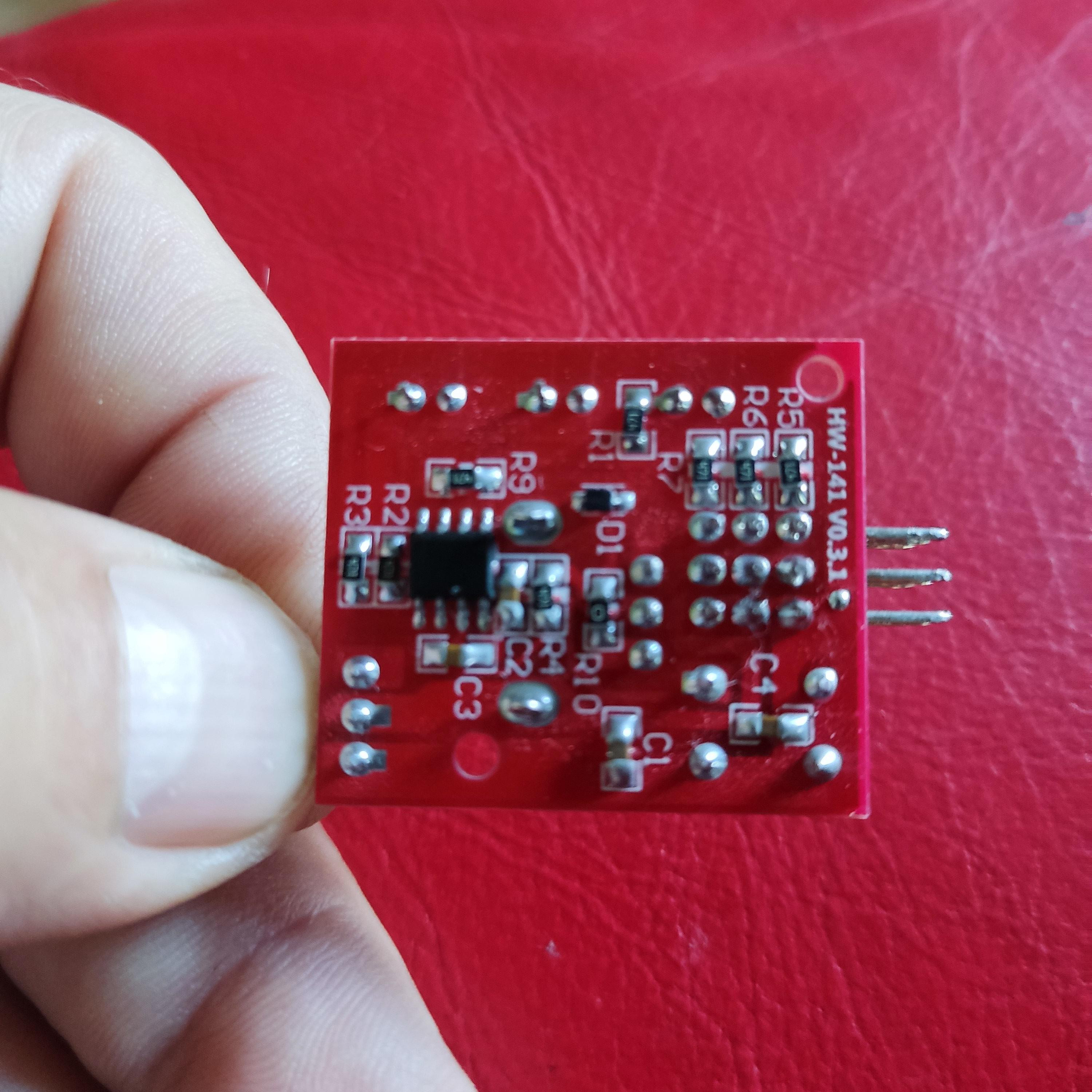

    W tym generatorze co go użyłem jest jakiś scalak SMD bez opisu pewnie jakiś programowalny bo pomimo prostoty ma to funkcje wywoływane jednym przyciskiem 1 sterowanie z wyjścia do którego podłączam HALLA 2 sterowanie z potencjometru na płytce i 3 automatycznie zwiększa i i zmniejsza obroty ( moduluje )
    Zdjęcia generatora .

    Na youtube ktoś rozkminia ten generator i napisał że ten scalak to NE555

    Kuniarz
    Moderator Projektowanie
    Raczej nie, nie zrealizujesz na NE555 tych trzech funkcji wywoływanych przyciskiem. Siedzi tam jakiś mały procek z PWMem.
    Celowo pytałem o budżet, bo jeśli przykładowo chcesz zapłacić 5 stów, to raczej nikt się nie połasi ;-) Przy jednej sztuce a docelowo 10 to też i Tobie nie opłaca się zlecać projektu.
    Może załóż temat w innym dziale, zacznij sam to budować na Arduino, chętnie pomożemy.
