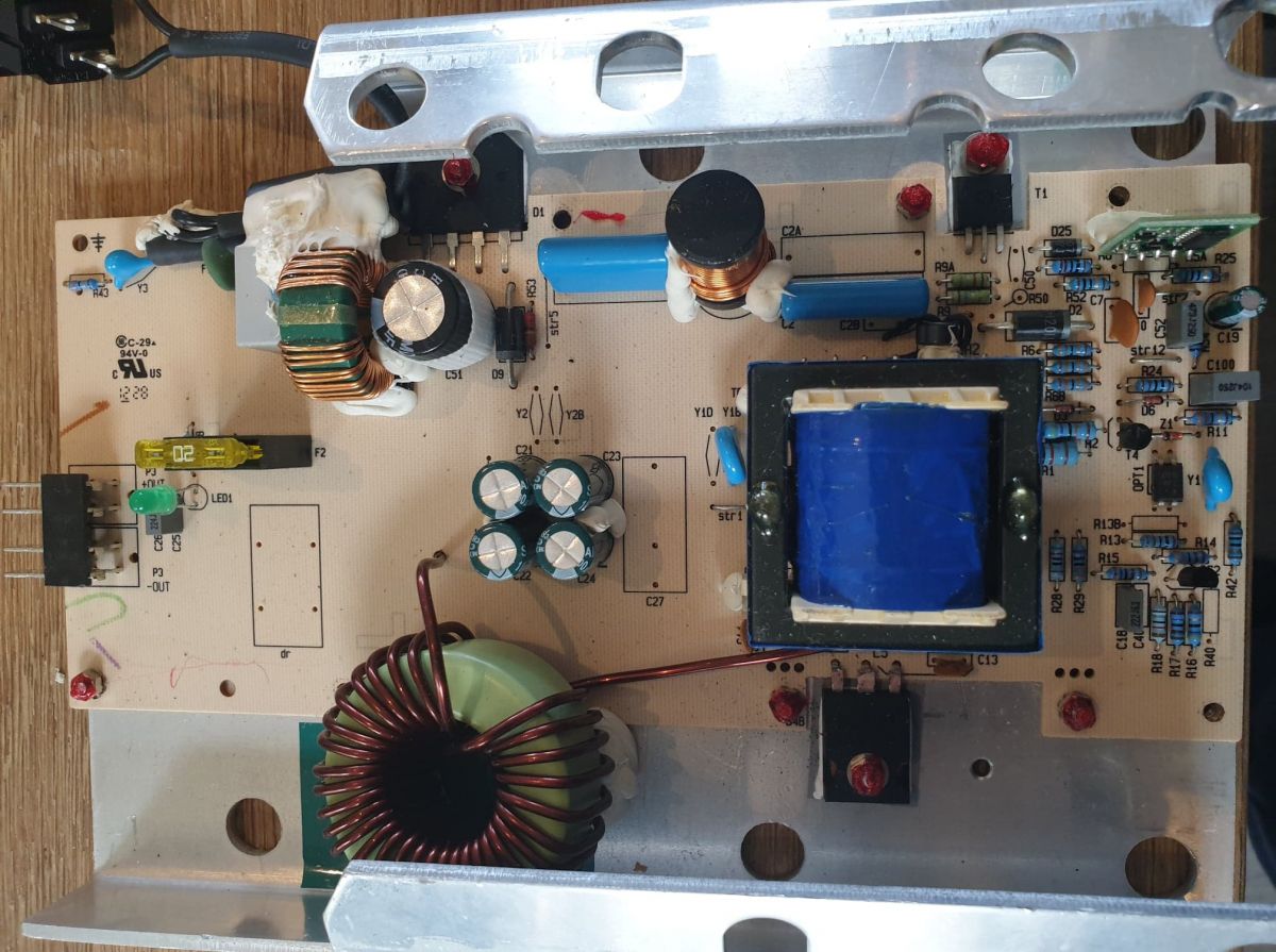

    Naprawa przetwornicy Dometic SMP207-01.
    Uszkodzony tranzystor 11N60C3 oraz dioda 1N4007. Tranzystor chwilowo zmieniony na IRF730 bo taki miałem, oraz wstawiona nowa sprawna dioda. Poza tymi uszkodzeniami i bezpiecznikiem nic więcej. Rezystory wokół tranzystora sprawne, reszta również, diody zenera sprawne. Mostek sprawny, podaje napięcie 300V. Przetwornica/Reduktor nie podaje 24V na wyjście, zwarcia żadnych nie ma.
    Zbliżenie na płytkę obwodu elektronicznego przetwornicy Dometic SMP207-01. Płytka drukowana z elementami elektronicznymi Dometic SMP207-01.

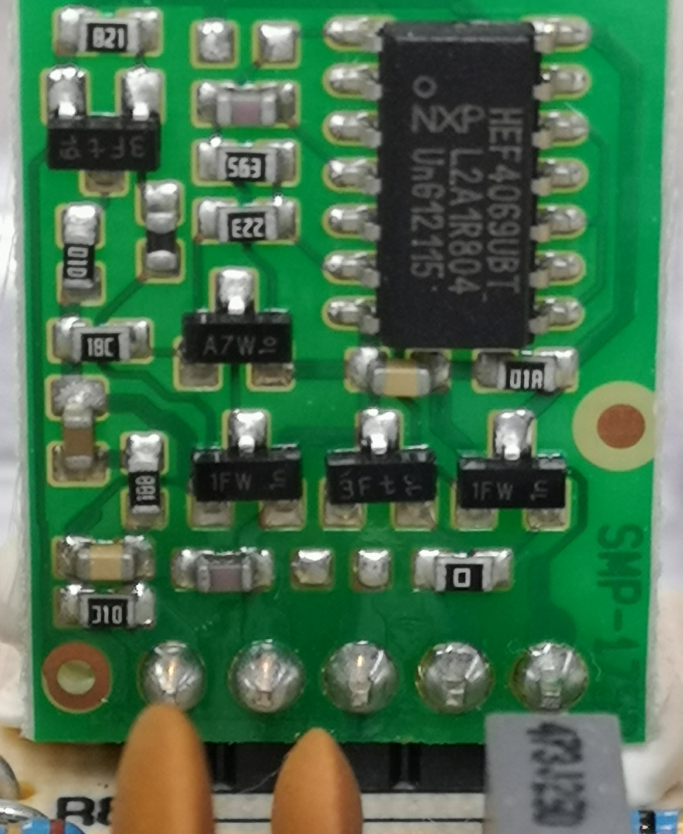

    Po foto za wiele nie widać, zdało by się przemierzyć elementy po stronie pierwotnej łącznie z tą pionową płytką.. Jakieś foto od spodu płytki? Ta uszkodzona dioda była miedzy bramką mosfet-a a pionową płytką?

    jurand87sca napisał:
    uszkodzona dioda była między bramką mosfet-a a pionową płytką?
    tak ale ona zabezpieczna tranzystor.
