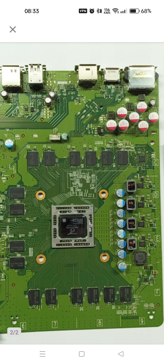

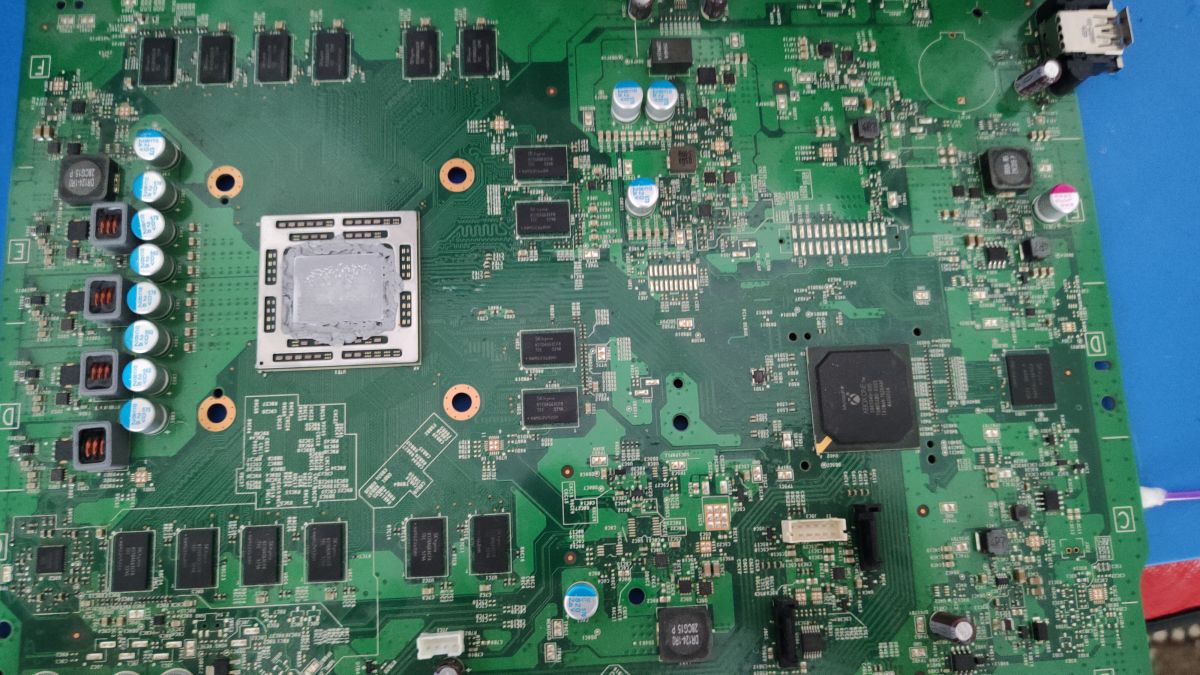

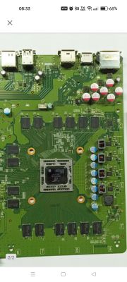

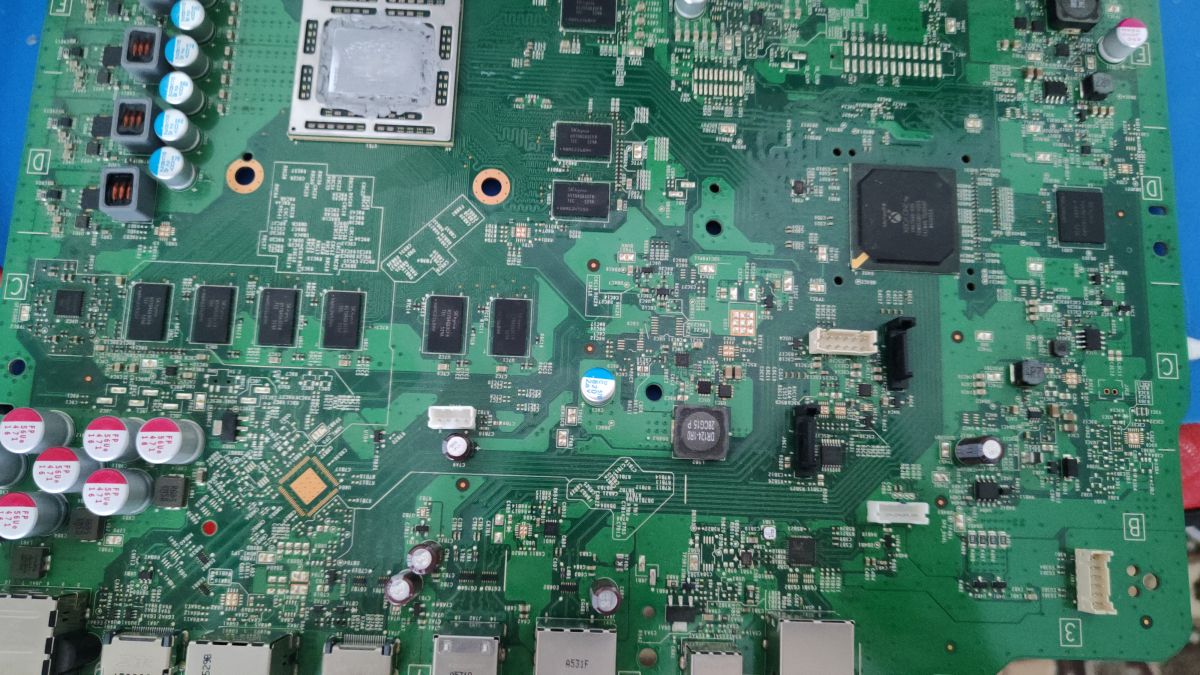

    pawelgawelxd3
    Fat ale jakaś inna sami zobaczcie Xbox One nie wyświetla obrazu i wyłącza się po chwili - reset nie pomaga Xbox One nie wyświetla obrazu i wyłącza się po chwili - reset nie pomaga
  • #8 21119827
    lysy1980
    Poziom 33  
    Normalny. Do sprawdzenia gniazdo HDMI i wszytko po drodze. Schematy w necie dostępne.
  • #9 21119862
    pawelgawelxd3
    No właśnie nie bo normalna wygląda tak tutaj wszystkie ścieżki idą od HDMI do tego dużego pola ale tam układu nie ma Płyta główna z portami HDMI i obwodami
  • #10 21119891
    lysy1980
    Poziom 33  
    Jest wszystko ok. Są różne rewizje płyty głównej.
