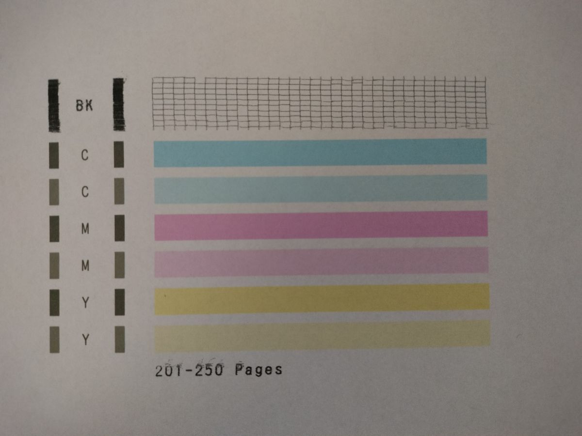

    Posiadam drukarkę Canon MG2550S i od wymiany tuszu czarnego jest problem z drukowaniem koloru czarnego.
    Tekst niewyraźny, zamazany jak na zdjęciach. Wiele razy czyściłem i wyrównywałem głowicę z poziomu komputera, ale bezskutecznie, a na koniec rozebrałem pojemnik z tuszem i czyściłem głowicę specjalnym płynem do czyszczenia, dolałem świeżego tuszu. Jest tak samo, żadnej poprawy. Czy jest możliwe, że jest wadliwy kartridż z tuszem czy jakieś inne uszkodzenie?

    Wygląda na mechaniczne uszkodzenie części dysz i chyba pozostaje tylko reklamacja u sprzedawcy. Tusz oryginalny czy zamiennik?

    Tusz oryginalny, po skończeniu kartridża który był w zestawie dziewczyna założyła nowy.
    W takim razie albo zakładając nowy tusz gdzieś dotknęła i uszkodziła albo była wada produktu.
    Raczej nie mam możliwości reklamować więc zostaje mi zakup nowego czarnego tuszu.
    Chyba że może być inny powód takich objawów??
    Według mnie to najbardziej prawdopodobny powód, ale 100% pewności nie mam...

    Wymiana na nowy oryginalny kartridż.
    Jeśli uzupełniamy działający kartridż, a pokazuje koniec tuszu, trzeba zresetować poziom tuszu (dalej pokazuje koniec tuszu, ale można drukować).
