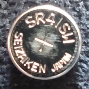

    Witajcie
    To mój pierwszy post na tym zacnym forum.
    Poszukuję zamiennika takiej baterii.
    Przeszukałem internety i nie mogę nic znaleźć.
    Wymiary
    Wysokość 3,4 mam
    Średnica 7,7 mam
    Daniel
    Zdjęcie baterii guzikowej z oznaczeniami

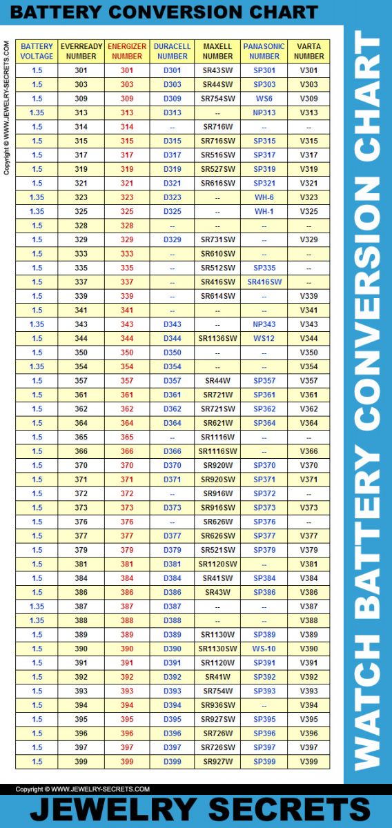

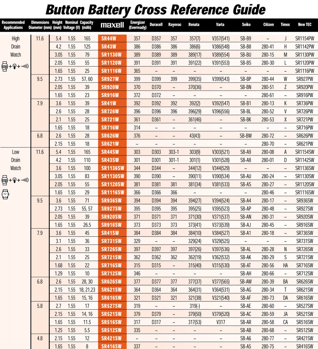

    SR41 = AG3 = G3-A = LR41

    lewandowiczdaniel
    To ten numer na baterię to jakiś archaiczny. W żadnych tabelach zamienników go nie znalazłem?
    #5 21119937
    gumisie
    lewandowiczdaniel napisał:
    To ten numer na baterie to jakiś archaiczny.
    Żaden "archaizm".
    Po prostu, producenci stosują swoje, własne "cechowania".

    lewandowiczdaniel
    Już wiem jakie baterie kupić
