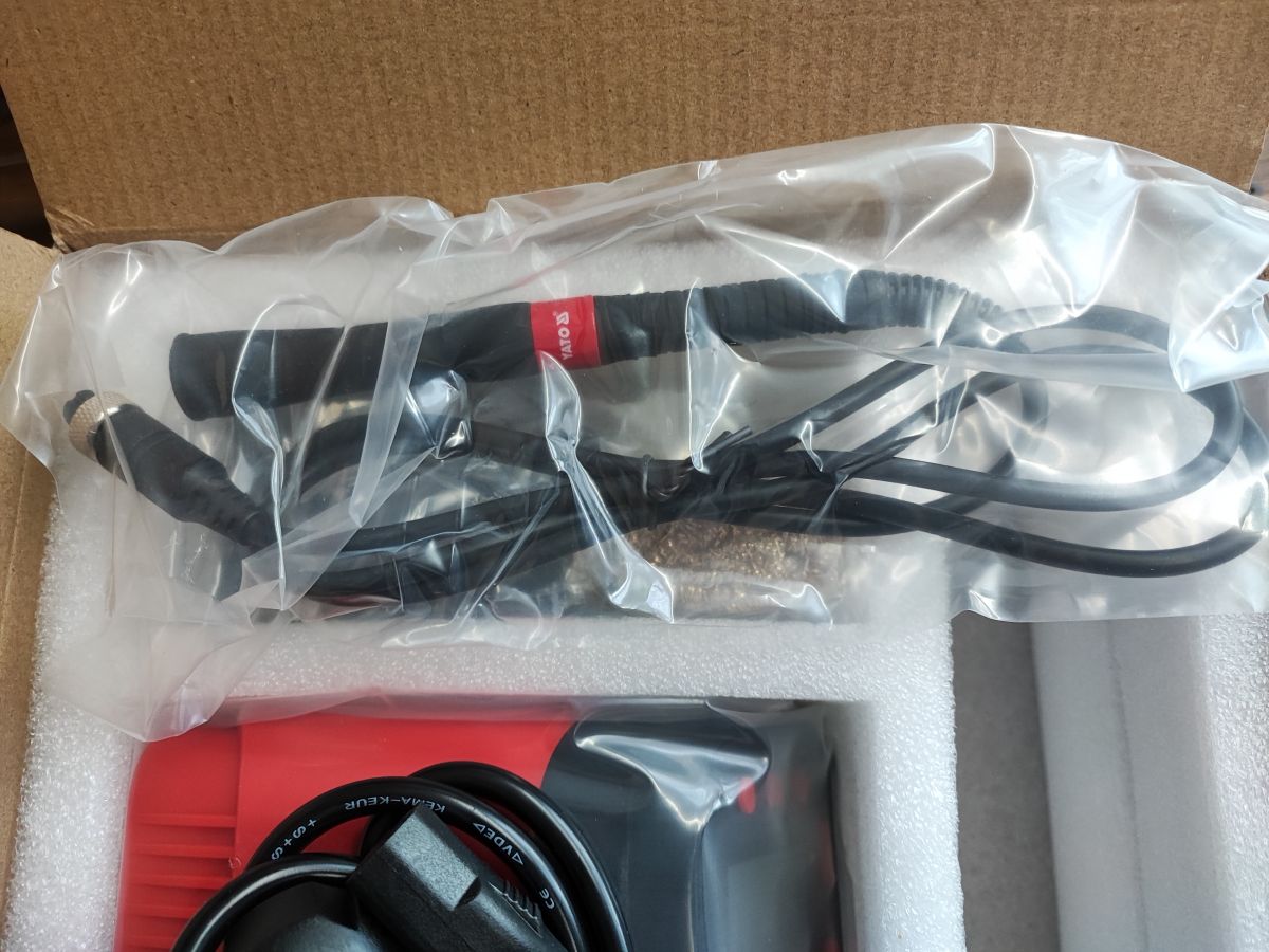

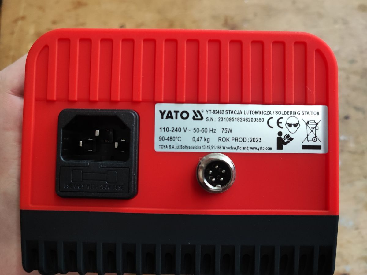

    Otrzymujemy takie pudełeczko. Całość jest nieco solidniej zapakowana niż zazwyczaj.
    Opakowanie stacji lutowniczej Yato YT-82462 z wyeksponowanymi funkcjami i akcesoriami. Opakowanie stacji lutowniczej Yato YT-82462 z danymi technicznymi i opisem funkcji.
    Zobaczmy, co jest w środku - instrukcja:
    Okładka instrukcji obsługi stacji lutowniczej Yato YT-82462. Instrukcja obsługi stacji lutowniczej Yato YT-82462 Instrukcja obsługi stacji lutowniczej z tłumaczeniami językowymi. Strona instrukcji stacji lutowniczej z opisem charakterystyki i parametrami technicznymi. Instrukcja obsługi stacji lutowniczej Yato YT-82462. Strona instrukcji w języku polskim z procedurami obsługi stacji lutowniczej. Strona instrukcji obsługi do stacji lutowniczej Yato YT-82462

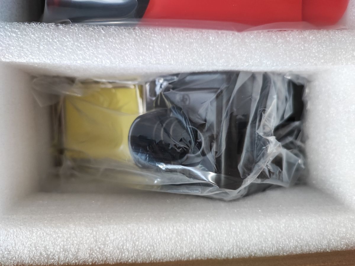

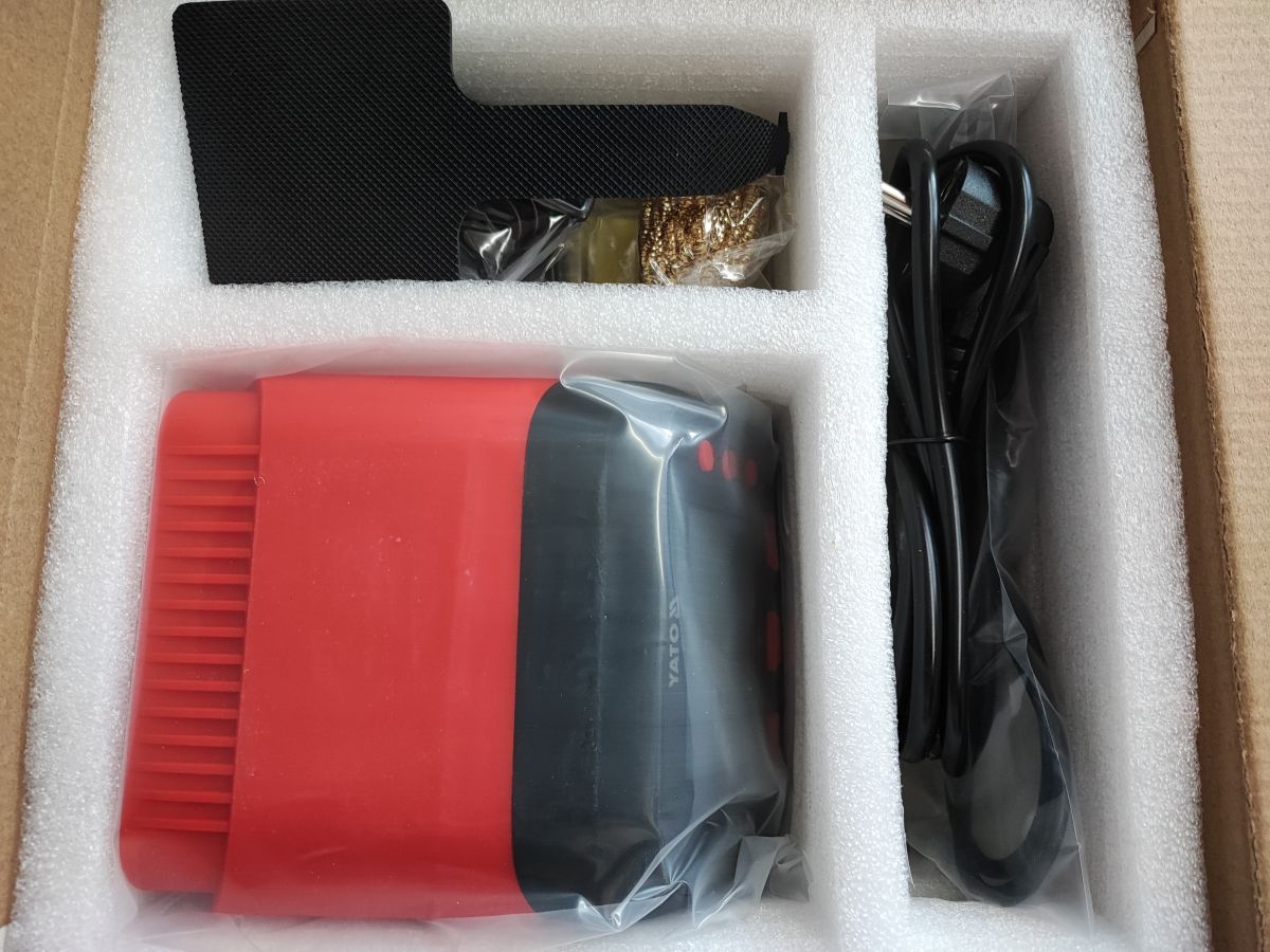

    Zestaw jest odpowiednio zabezpieczony pianką, więc raczej w transporcie nic się nie uszkodzi:
    Opakowanie stacji lutowniczej Yato YT-82462 z akcesoriami
    Ta "paletka" to wspomniane narzędzie do wymiany grotów "na gorąco".
    Stacja lutownicza Yato YT-82462 zapakowana w piankę ochronną. Zawartość pudełka z lutownicą Yato YT-82462 zapakowana w folię ochronną.

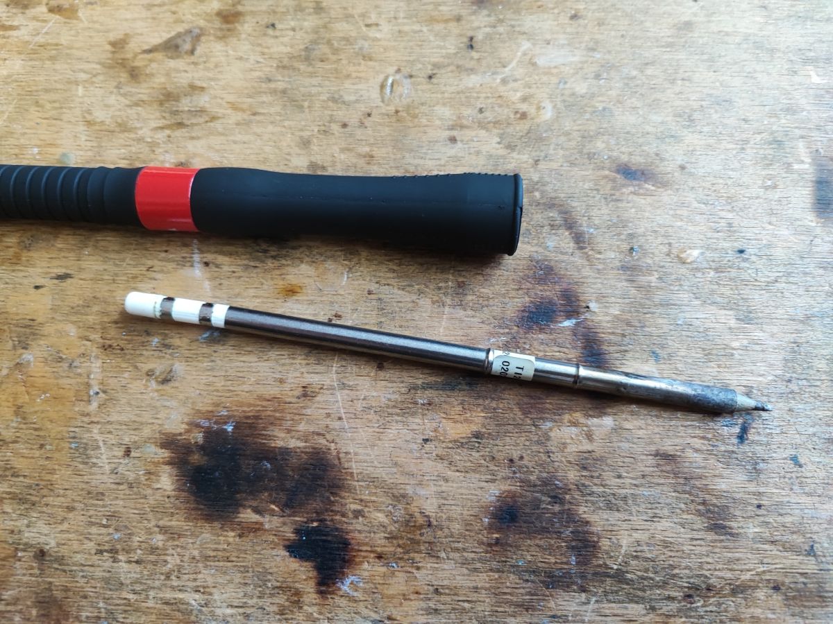

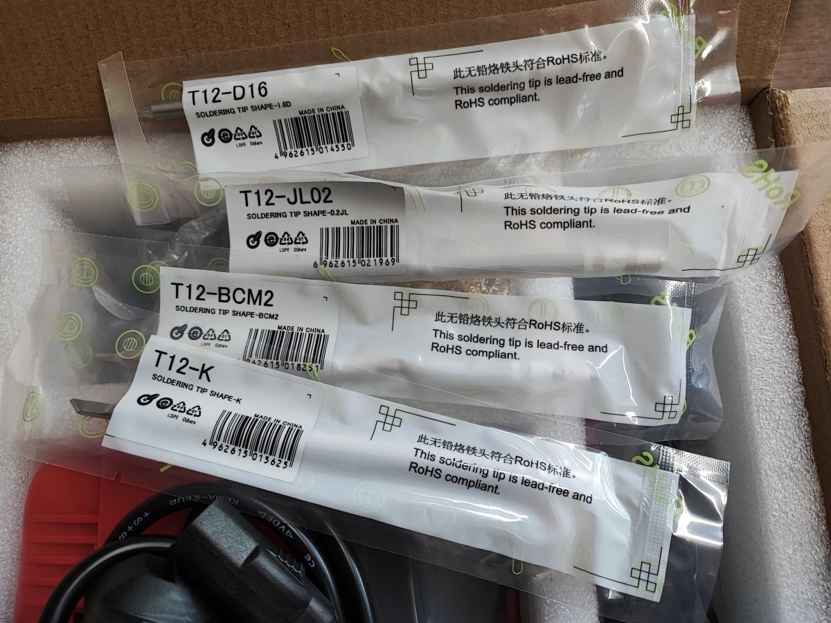

    Groty:
    Końcówki lutownicze T12 w opakowaniach

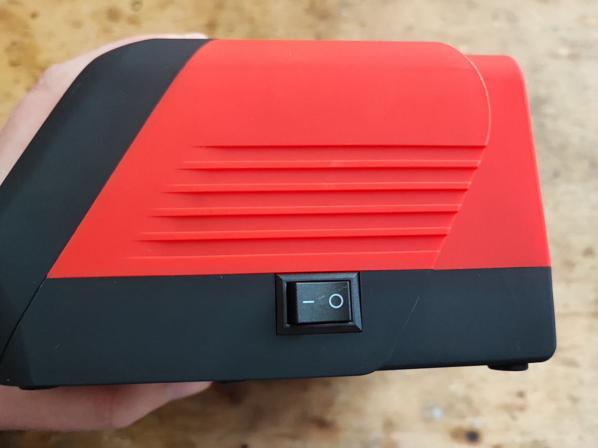

    Obudowa:
    Czerwona stacja lutownicza Yato YT-82462 z etykietą i złączem. Widok bocznej części stacji lutowniczej Yato YT-82462 z wyraźnym przełącznikiem zasilania. Zbliżenie na stację lutowniczą Yato YT-82462 z trzema przyciskami i wyświetlaczem LCD.
    W przeciwieństwie do omawianej wcześniej stacji KSGER, tutaj groty nie są "zakręcane", a mimo to trzymają się dość dobrze... da się przy zachowaniu ostrożności zmieniać je szybciej, a nawet w jakimś stopniu "na gorąco":

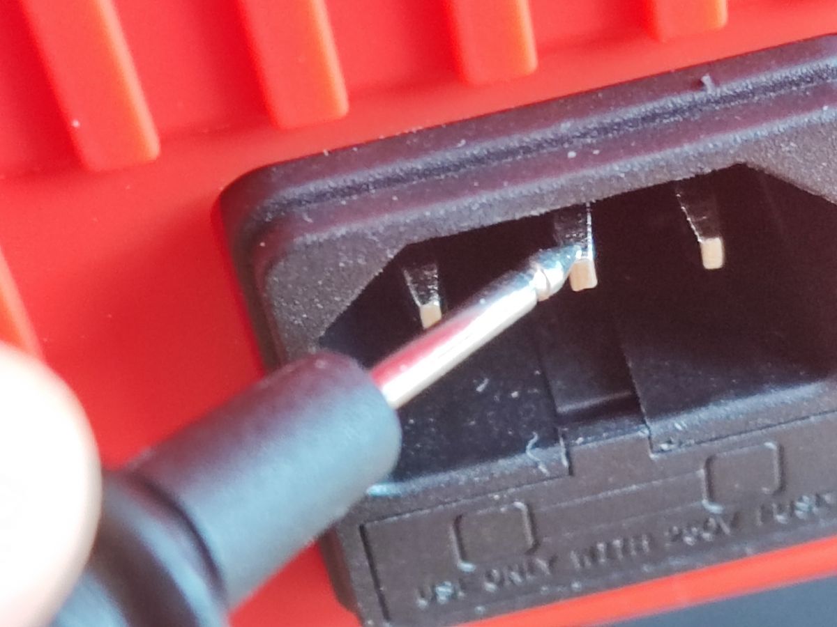

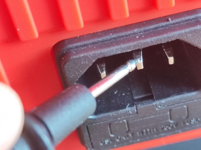

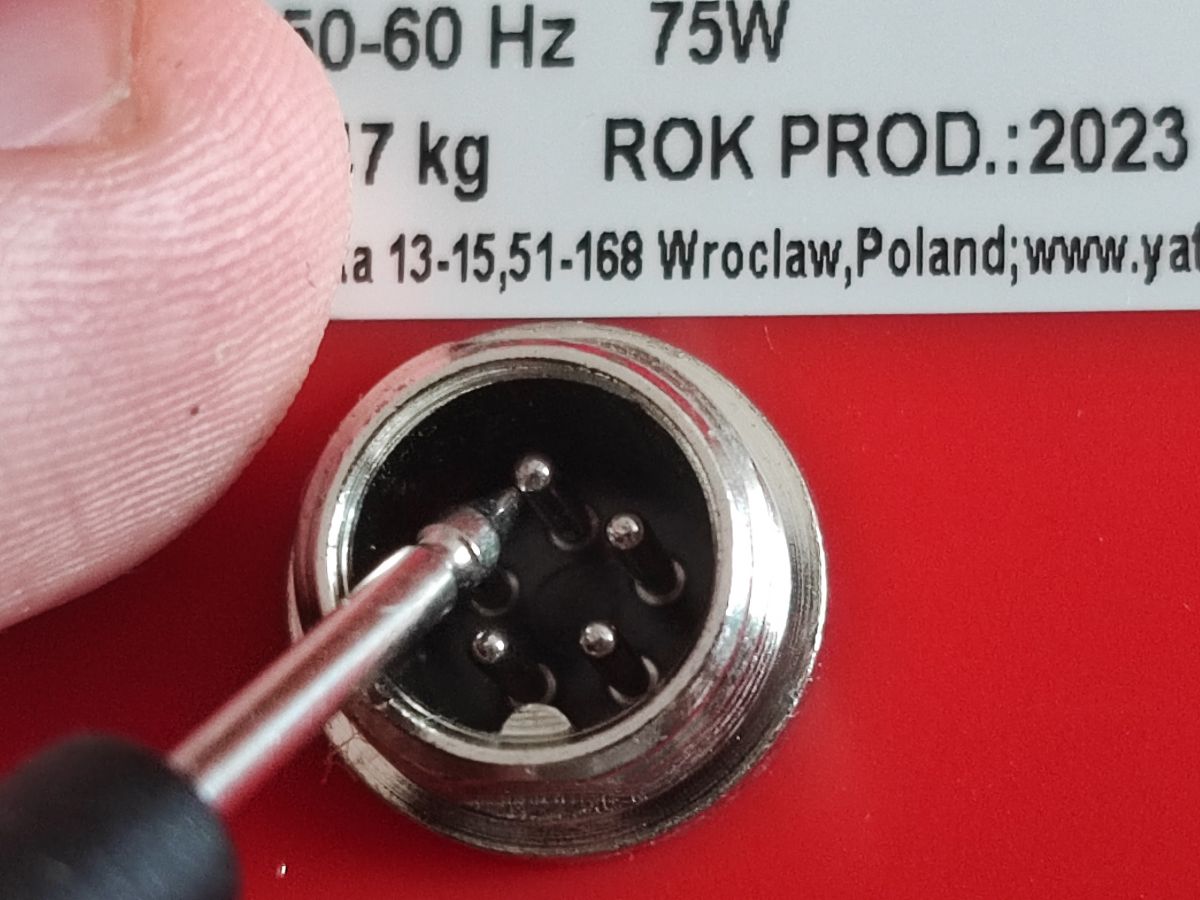

    Uziemienie zdaje się być podłączone:
    Pomiar napięcia na lutownicy stacji Yato YT-82462. Zbliżenie na wtyk stacji lutowniczej Yato YT-82462

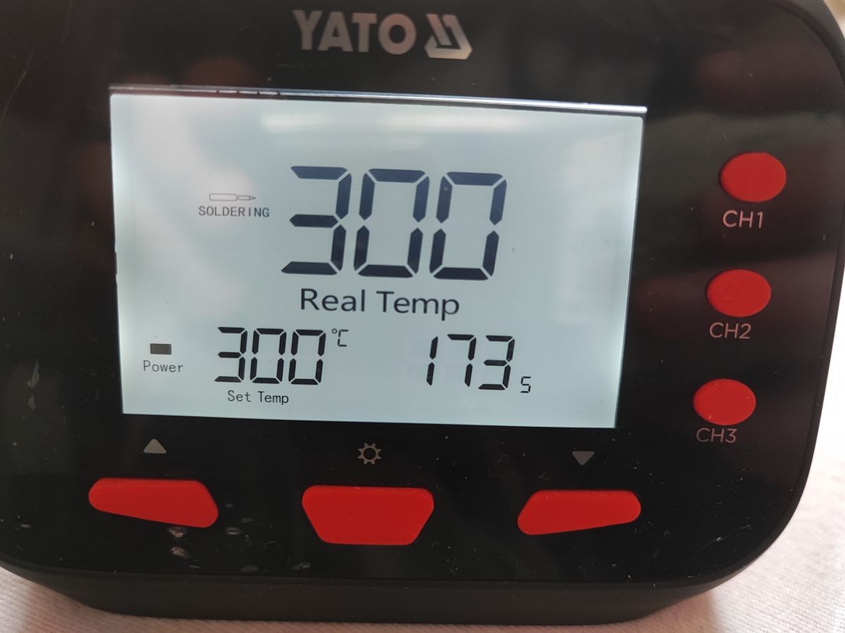

    Na początek spoiwo cynel, ołowiowe, temperatura 300°C, bez topnika:
    Szpula cyny Cynel Unipress Sn60Pb40 o średnicy 1 mm Wyświetlacz stacji lutowniczej Yato YT-82462 z ustawieniem temperatury 300°C.

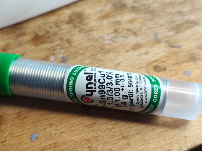

    Dla porównania spróbuję teraz polutować nieco "trudniejszym" spoiwem, czyli bezołowiowym. Ma ono nieco wyższą temperaturę topnienia.
    Cynel lutowie bezołowiowe w plastikowym opakowaniu.
    Od razu temperatura 350°C:
    Znów fajnie widać, jak duża wylewka masy zmienia całkiem postać rzeczy. Trzeba dłużej i lepiej nagrzać pad.

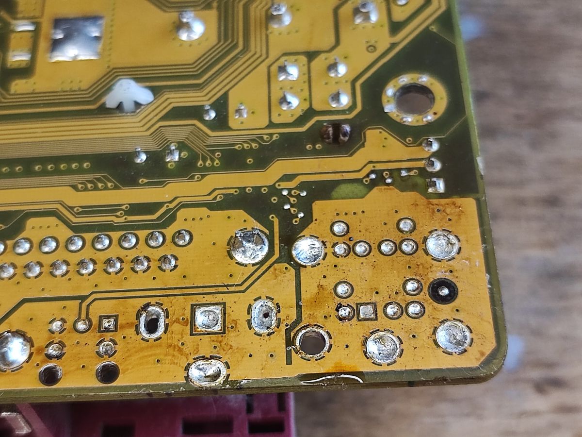

    Kolejnym ciekawym testem dla tej lutownicy może być czyszczenie otworów ze spoiwa lutowniczego. Specjalnie dobrałem tutaj "trudną" płytkę, płytę główną od komputera. Dużo warstw i duże wylewki masy działają jak radiator i utrudniają podgrzewanie spoiwa:
    Zbliżenie na płytkę PCB z lutami i wyprowadzeniami
    Filmik przyśpieszony (400°C):
    Teraz podobny test - wylutowanie masywnej cewki z płyty głównej i czyszczenie otworów. Tu znów się nieco pobawiłem, najpierw odsysacz, potem dodanie spoiwa ołowiowego by lepiej się wylutowywało, ale ostatecznie cewkę udało się zdjąć a otwory wyczyścić (400°C):

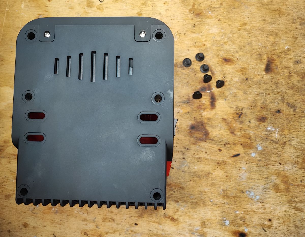

    Zdejmujemy nóżki, pod którymi ukryte są śrubki:
    Spód stacji lutowniczej Yato YT-82462 z odkręconymi nóżkami

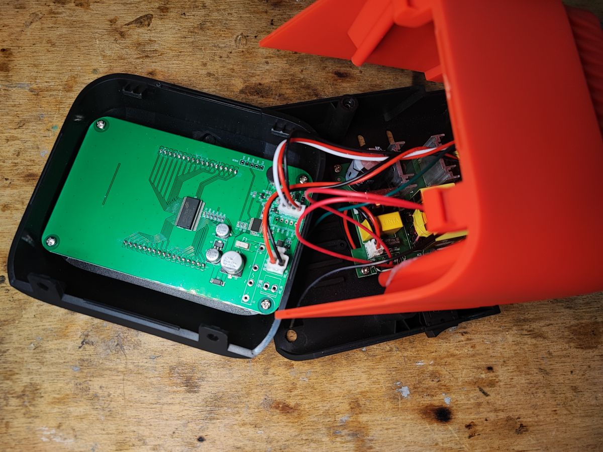

    Obudowa jest trzyczęściowa:
    Wnętrze stacji lutowniczej z widocznymi płytkami i przewodami. Wnętrze stacji lutowniczej Yato YT-82462 z widocznymi płytkami PCB i elementami elektronicznymi.

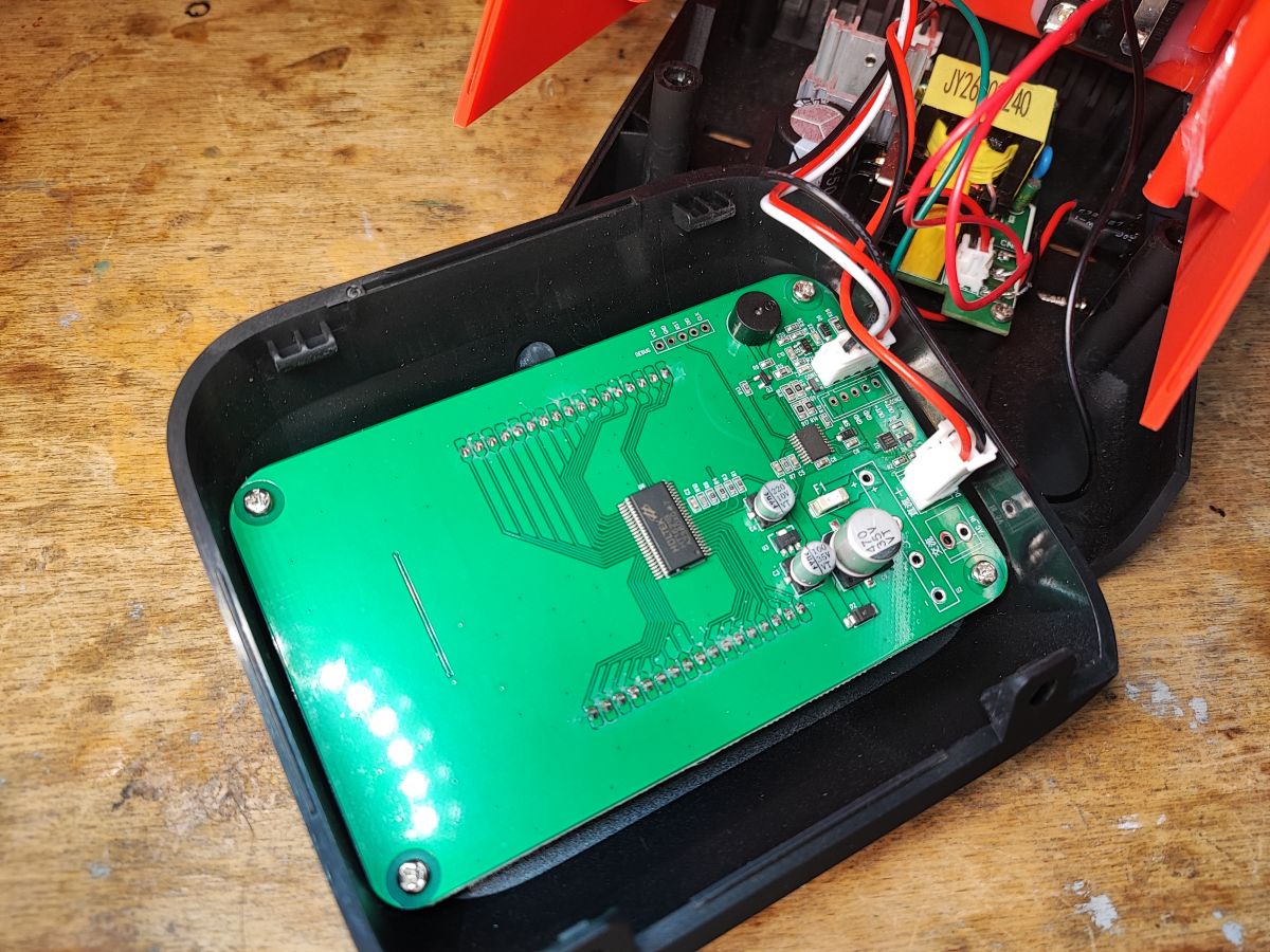

    W środku są dwie płytki, zasadniczo "mózg" i "zasilacz":
    Zdjęcie układu scalonego Holtek HT1621B na zielonej płytce PCB.

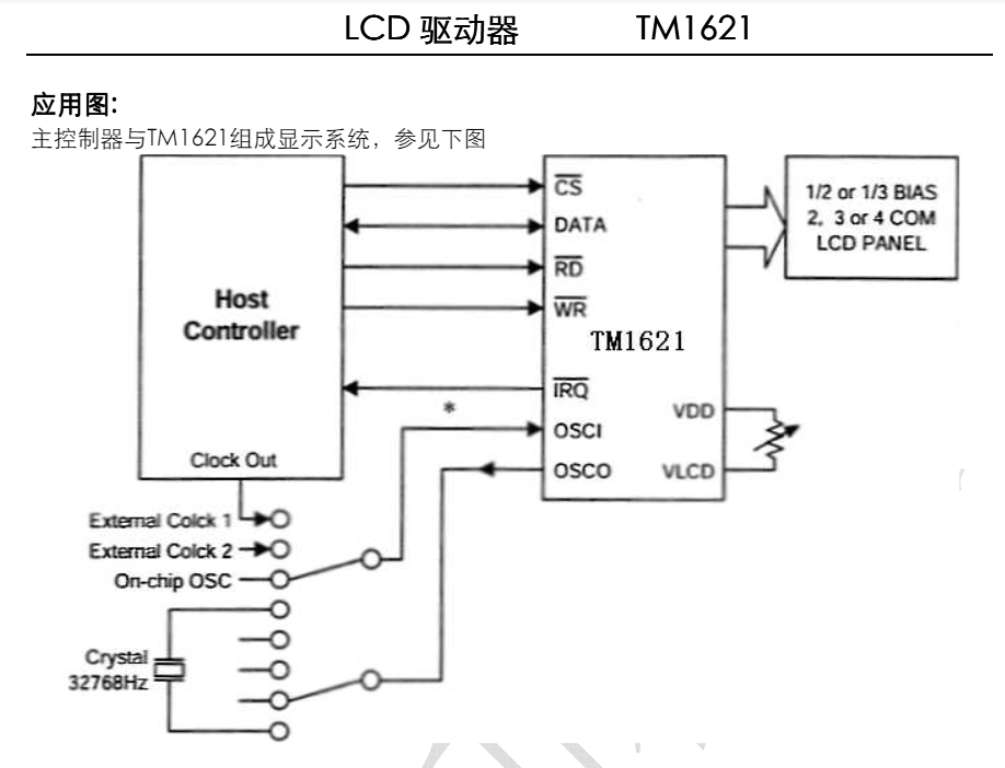

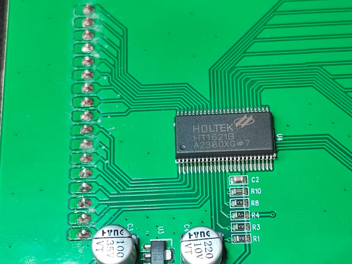

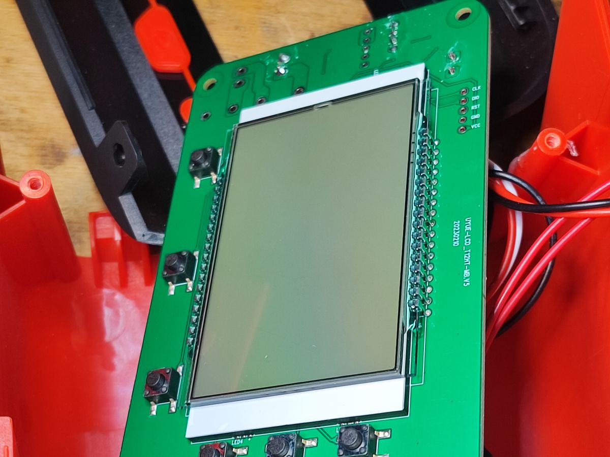

    Wyświetlaczem LCD steruje układ produkcji Holtek, TM1621B:
    Schemat elektroniczny układu TM1621

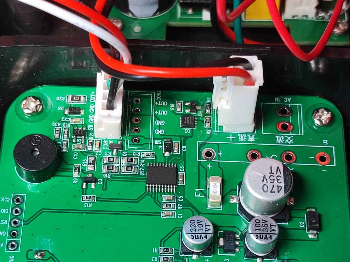

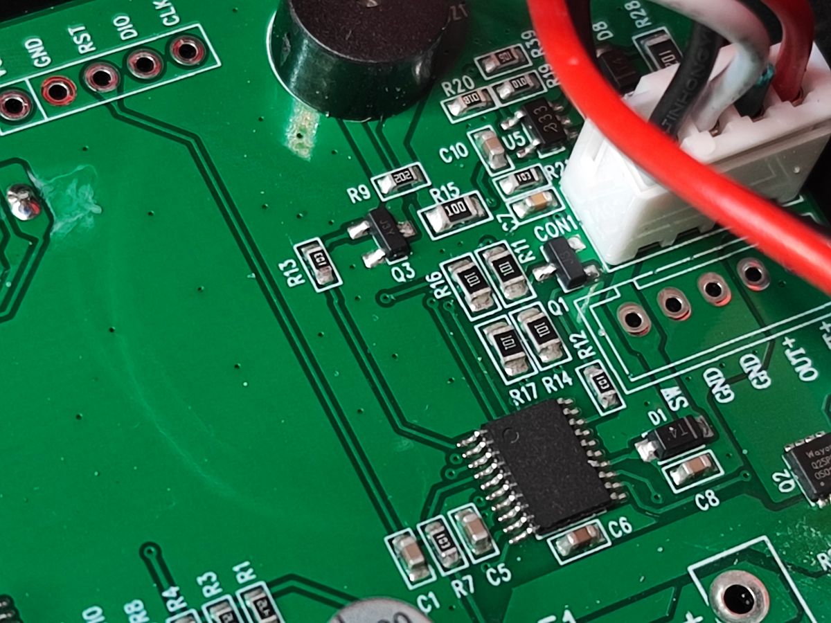

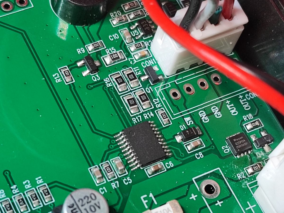

    Główny MCU nie jest podpisany:
    Układ elektroniczny na płytce drukowanej Yato YT-82462 Zbliżenie na płytkę obwodu drukowanego stacji lutowniczej Yato YT-82462 z widocznymi układami scalonymi i rezystorami.
    Zbliżenie na płytkę drukowaną z elementami elektronicznymi.

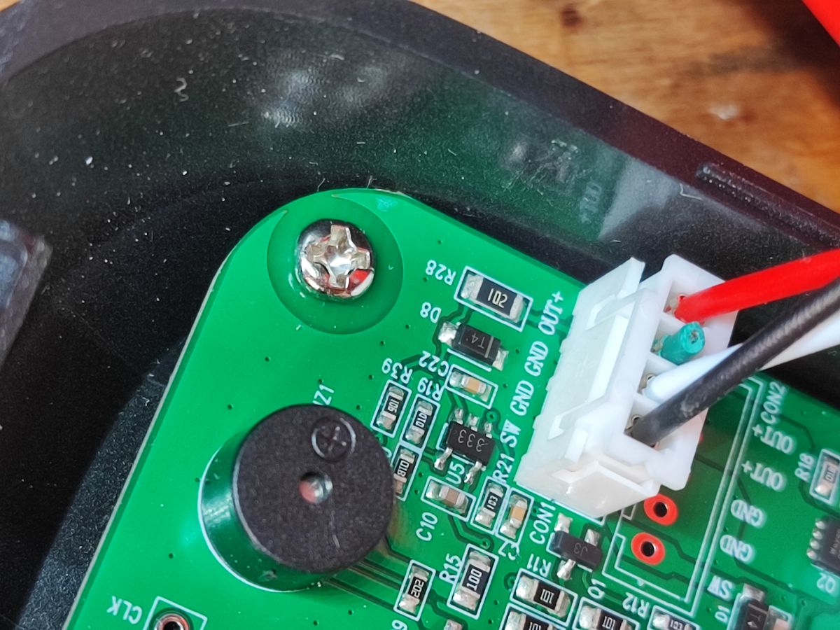

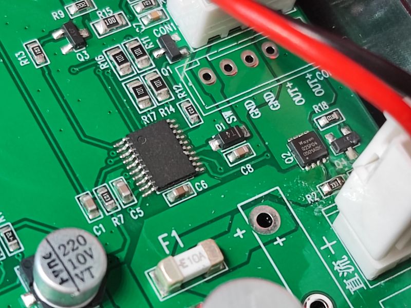

    Co ciekawe, widzę obok niego element wykonawczy - Q25P04. Nie wiem, czy dobrze odczytałem oznaczenie, ale ten układ z pozoru przypominający pamięć Flash bądź EEPROM jest tak naprawdę pewnie tranzystorem MOSFET, załącza on wyjście OUT+ (pewnie regulowane przez PWM). Cztery z jego nóżek są podłączone do OUT+, trzy do linii zasilania i jedna służy do sterowania jego bramką.
    Zbliżenie wnętrza stacji lutowniczej Yato YT-82462 ukazujące elementy elektroniczne na płytce PCB.
    Oprócz tego na PCB widzę buzzer oraz LDO 3.3V (tutaj: 7533-1).

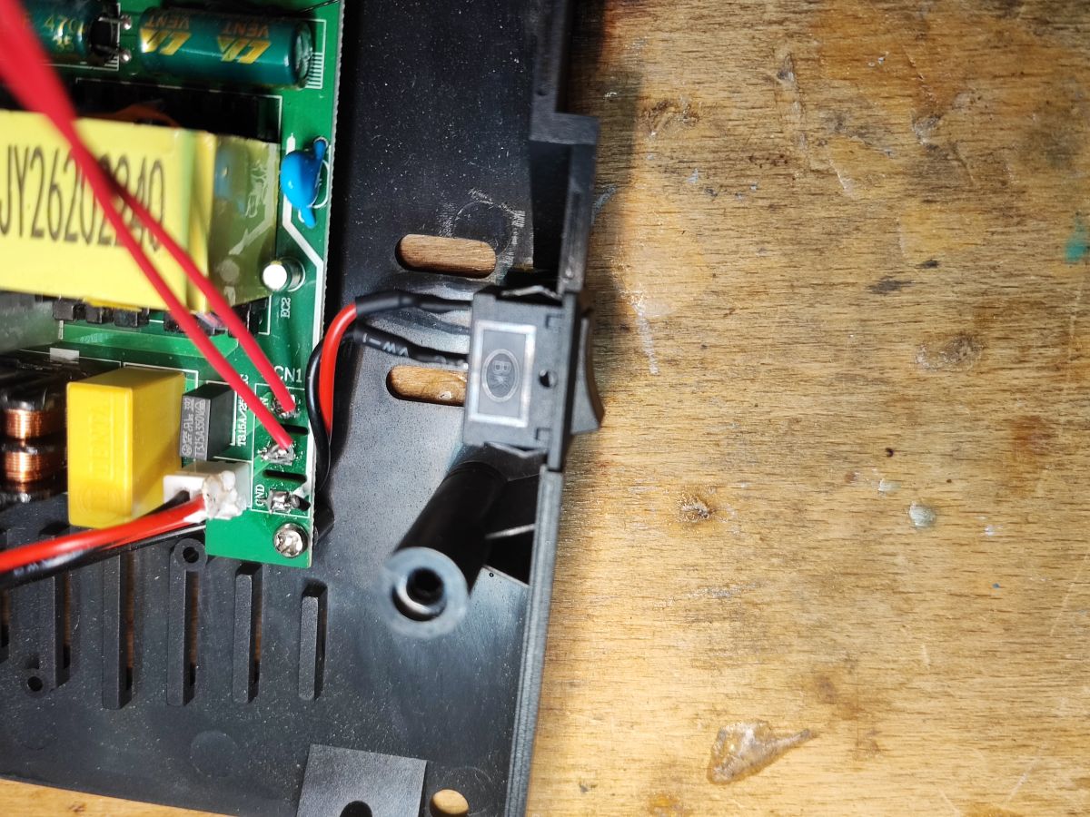

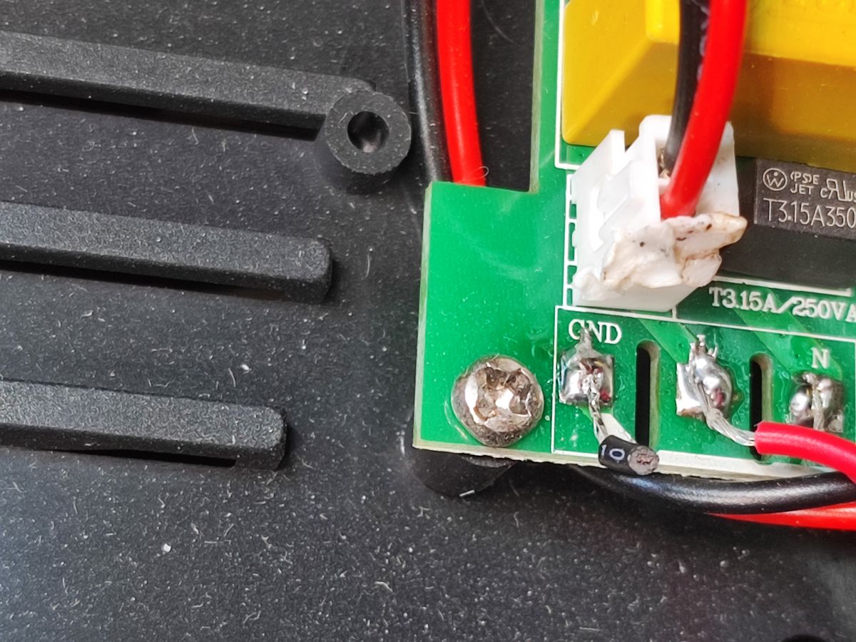

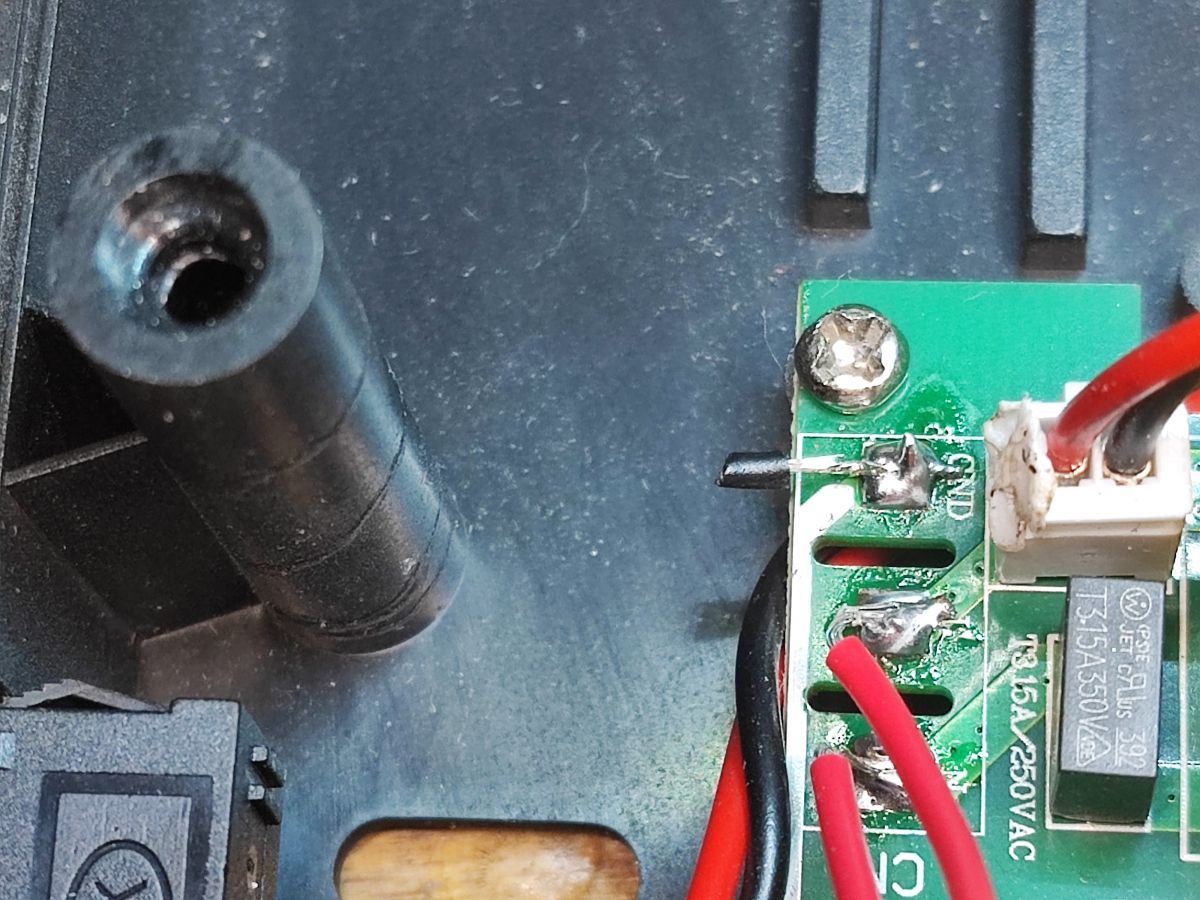

    Nie wiem czemu jeden z przewodów GND jest ucięty, wygląda tak jakby ktoś zmienił zdanie co do podłączenie uziemienia?
    Zbliżenie na płytkę drukowaną wewnątrz stacji lutowniczej.

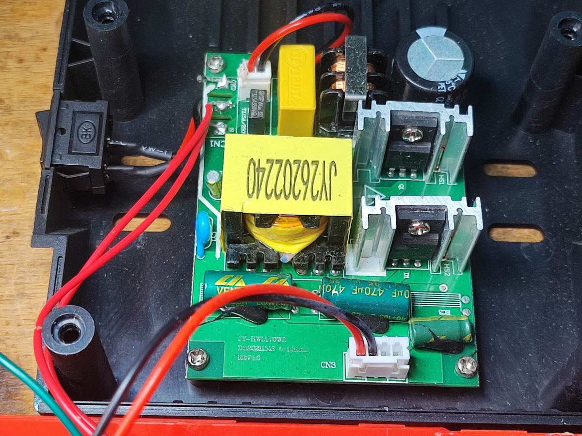

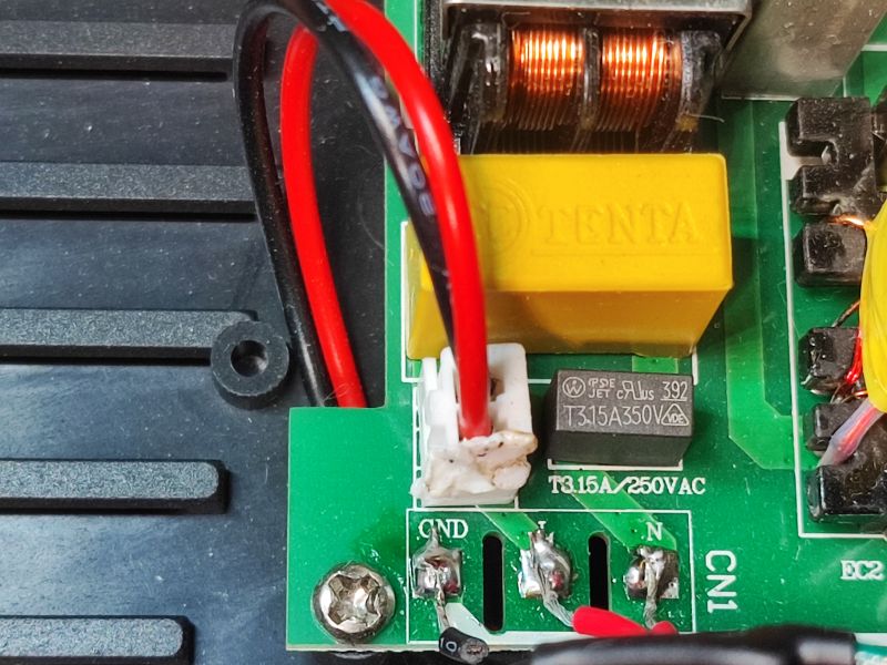

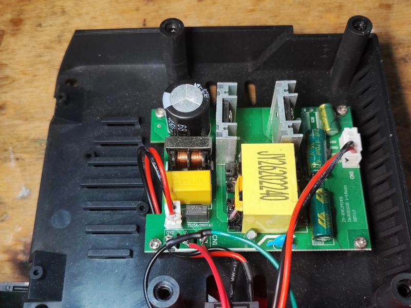

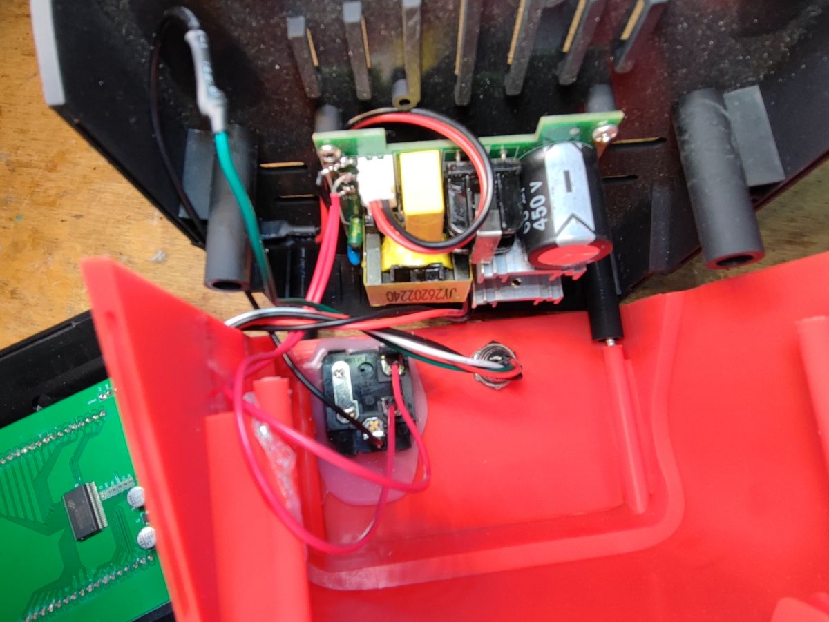

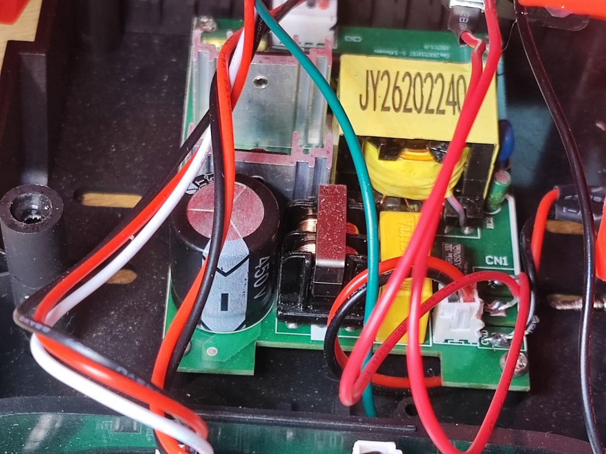

    Teraz drugie PCB, zasilacz, oczywiście impulsowy. Tym razem o dziwo nawet z filtrem:
    Wnętrze stacji lutowniczej Yato YT-82462 z widocznymi elementami zasilacza i okablowaniem.

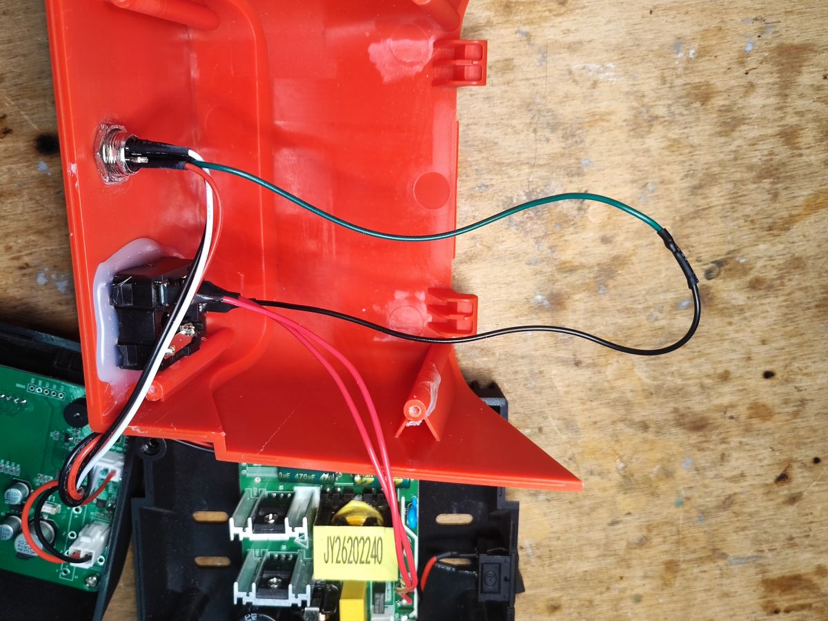

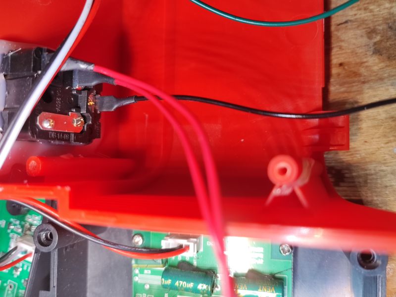

    Tu widać jak podłączone jest PE - bezpośrednio do lutownicy?
    Wnętrze stacji lutowniczej Yato YT-82462 z widocznymi komponentami. Zbliżenie na wnętrze stacji lutowniczej Yato YT-82462, ukazujące detale okablowania i elementy elektroniczne.

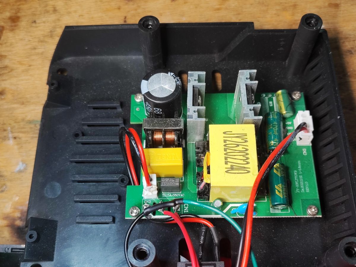

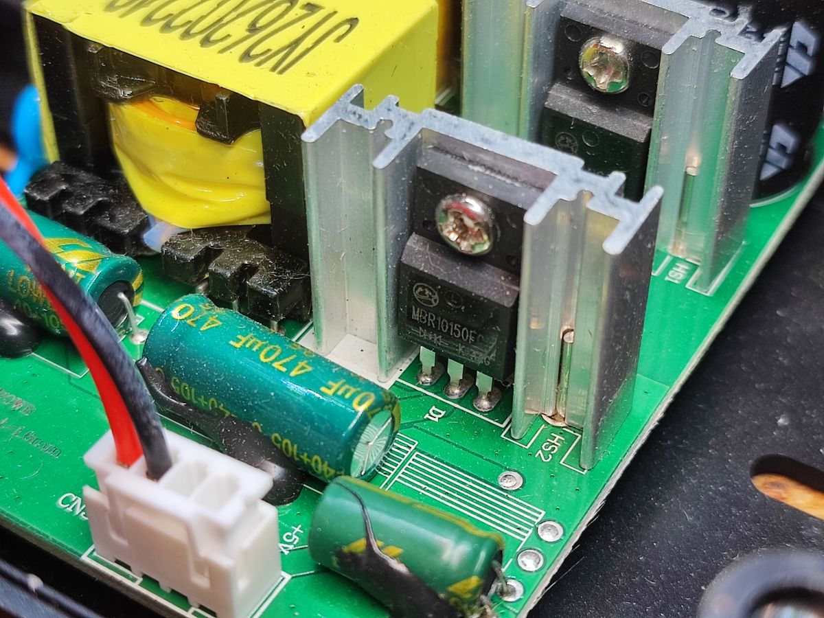

    Wracając do zasilacza, nie jest chyba aż tak źle:
    Wnętrze stacji lutowniczej Yato YT-82462 z widocznym zasilaczem impulsowym i komponentami elektronicznymi
    Te luty jednak wyglądają słabo i czemu znów tu jest obcięte uziemienie?
    Zbliżenie na płytkę drukowaną z elementami elektronicznymi Fragment płytki PCB z przewodami i złączem
    Strona wtórna zasilacza, dwa duże kondensatory filtrujące oraz wtyk z którego 5V wcale nie jest używane:
    Widok zbliżony na wnętrze stacji lutowniczej Yato YT-82462 z płytką zasilacza. Wnętrze zasilacza stacji lutowniczej Yato YT-82462

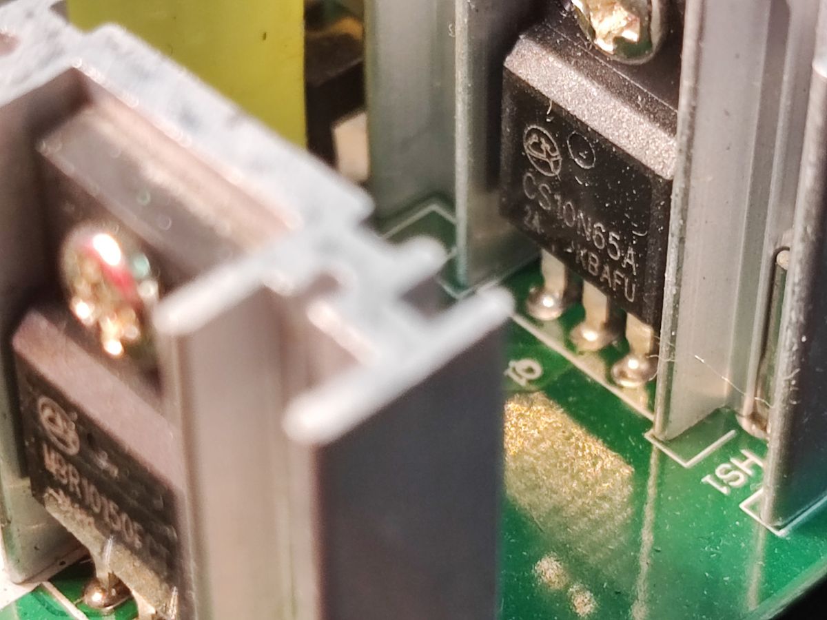

    Użyta dioda Schottkiego to MBR10150F:
    Widok z bliska na wnętrze zasilacza z płytką drukowaną w stacji lutowniczej Yato YT-82462.
    A tranzystor kluczujący to CS10N65A:
    Zbliżenie na elementy elektroniczne wewnątrz stacji lutowniczej Yato YT-82462

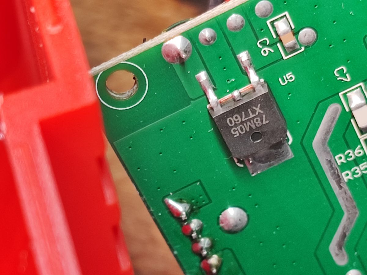

    Jeszcze spód PCB. Tu rzuca się w oczy to, że stabilizator 7805 jest wlutowany, a 5V nie jest używane...
    Zbliżenie na płytkę obwodu elektronicznego wewnątrz stacji lutowniczej Yato YT-82462 Zbliżenie na płytkę drukowaną z komponentami elektronicznymi

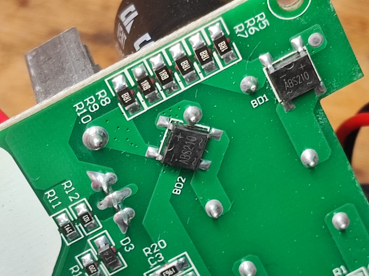

    Czemu tu są aż dwa mostki prostownicze? I to podłączone... w taki sposób? Zadziałać to może i zadziała, ale co autor miał na myśli?
    Zbliżenie na płytkę drukowaną z elementami elektronicznymi i kondensatorem

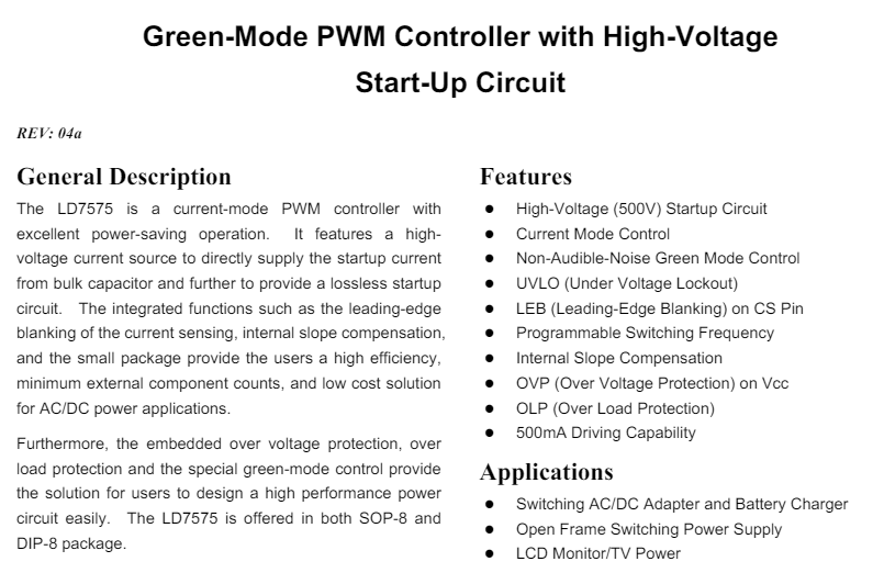

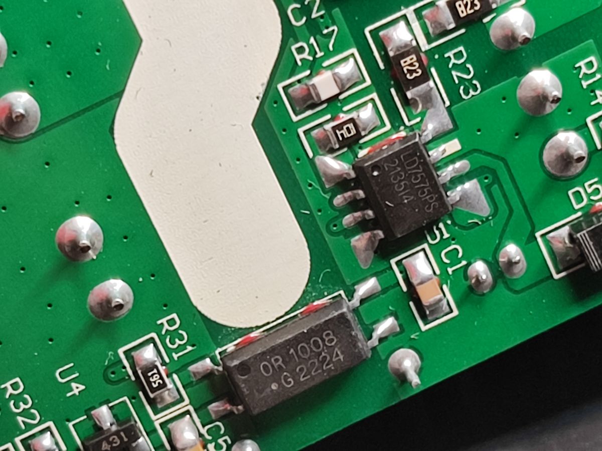

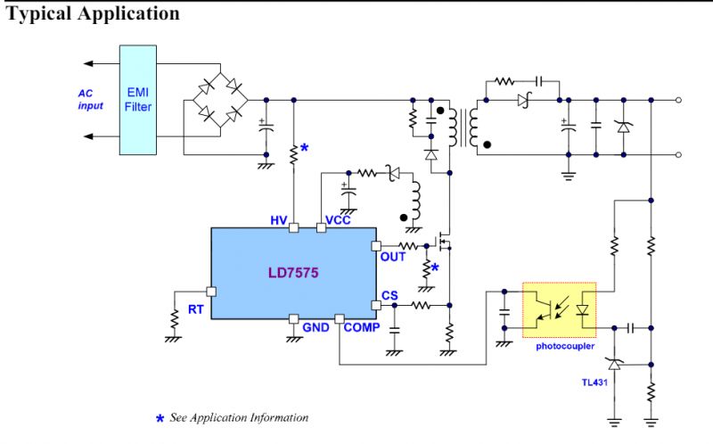

    Główny kontroler przetwornicy to LD7575PS:
    Tabela specyfikacji kontrolera PWM LD7575
    Przy okazji wpadł nam mniej-więcej schemat tej przetwornicy:
    Schemat aplikacyjny układu LD7575
    Wszystko się zgadza, transoptor i TL431 też widzę:

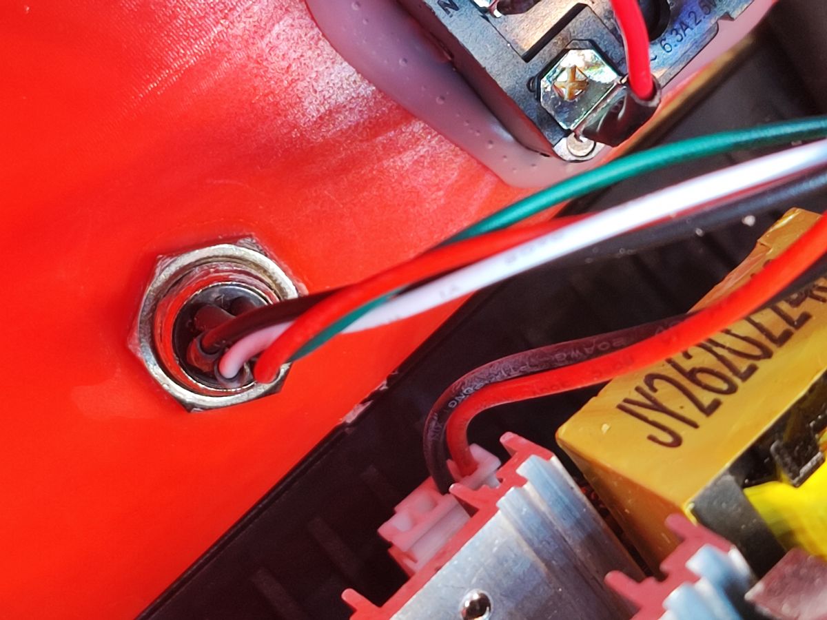

    Jeszcze kilka fotek, wyświetlacz, i raz jeszcze te uziemienie:

    Również nie do końca wiem, co się tam dzieje w środku obudowy tej lutownicy. Są ewidentnie ślady po przeróbkach, ktoś musiał zmienić zdanie odnośnie uziemienia zasilacza a dodatkowo wsadził tam zasilacz z dodatkowym wyjściem 5V (i wlutowanym stabilizatorem) który potem i tak nie jest używany...
    Zapraszam do komentarzy - może ktoś jest w stanie więcej zrozumieć intencji przeróbek fabrycznych przy płytce zasilacza? A może ktoś ma tą lutownicę i wie jak się trzymają w niej groty po dłuższym czasie użytkowania?

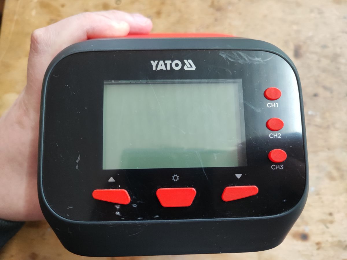

    Czy podświetlenie jest stale włączone, czy też trzeba je dodatkowo załączać i ewentualnie ile wynosi zakres czasu działania tegoż podświetlenia?

    Co ten grot taki zmasakrowany?
    Mam jeden czy dwa przegrzane do czerwoności i nie wyglądają tak źle.

    Jakieś eksperymentu musiały być robione :). Grotów typu ołówek raczej nie stosuje. Raczej mają słabszy transfer ciepła. Wolę ścięte stożki w wersji ekonomicznej, a najlepiej tzw. mini fale. np BCM-2 i BCM-3, ale one są już droższe i chyba mniej trwałe.

    Co do Twojego pytania, to jest to dość istotna kwestia dotycząca lutownicy jako urządzenia elektrycznego zasilanego z sieci energetycznej podlegającemu przepisom.
    Są ogólnie dwa warianty wykonania stacji T12.
    Albo traktujemy zasilacz wchodzący w skład stacji jako spełniający warunki SELV i spełniający warunki klasy II. I wtedy grot nie musi, wręcz może nie powinien być połączony z PE.
    W takim wariancie grot albo nie jest połączony z niczym, ale często połączony jest z GND (czyli minusem zasilania), bo w niektórych kontrolerach, szczególnie na mikrokontrolerach z niedopracowanym oprogramowaniem, poprawia stabilność odczytu temperatury. Czyli po prostu stanowi ekran termopary. Można też dla ochrony ESD połączyć grot poprzez opornik dużej wartości np. na zacisk do podłączenia się do obwodu ochrony ESD stanowiska pracy.
    A drugi wariant to potraktowanie stacji jako całości jako urządzenia klasy I, czyli wymaga się by części przewodzące dostępne dla dotyku były koniecznie podłączone do PE i to odpowiednio niską opornością.
    Jako że izolacja grzałka grot nie posiada żadnej kategorii w sensie ochrony przeciwporażeniowej, uziemienie grotu jest konieczne jeśli zasilacz nie stanowi ochrony klasy II w świetle przepisów.
    I co do tej konkretnej stacji, widać że to jakiś chiński wyrób seryjny przeznaczony na różne rynki. Ale partia jest zamówiona i brandowana przez firmę Toya, która jest wprowadzającym oficjalnie na rynek polski i przejmującą odpowiedzialność za bezpieczeństwo. A że łatwiej jest uzyskać dopuszczenie jako klasy I a nie II, bo dochodzą do tego badania izolacji, odstępów izolacyjnych czyli konstrukcji zasilacza, to po prostu Chińczyk, na zamówienie klienta, w tej partii dla Polski już na samym końcu montażu poprzekładał kabelki z masy elektrycznej na PE i dlatego to wygląda jak wygląda.
    W internecie jest sporo zaniepokojenia że jak grot nie idzie na PE to jest źle, Wręcz jacyś mądrale z YT robią z tego sensacje. A to całkiem w czym innym jest sprawa. I tak samo stacja z PE na grocie jak i bez może być poprawna.
    Dla mnie osobiście, lutownica z grotem połączonym z PE, jest mniej wygodna bo rodzi problemy z pewnych specyficznych sytuacjach. Ale to osobny temat dyskutowany już tutaj gdzie indziej.
    Ale jeszcze przy okazji wpatrywania się w Twoje zdjęcia odkryłem inną rzecz w tej stacji. Ta opisana tutaj stacją nie posiada kompensacji zimnych końców termopary. Czyli prosto mówiąc w rączce nie ma elementu mierzącego temperaturę tylnej końcówki grota T12 gdzie są styki. Z rączki idą tylko 4 linie: 2 końce grzałki, grot i SW czyli czujnik wstrząsowy. I nic więcej nie widzę.
    Czyli w zasadzie podawana w instrukcji i na pudełku dokładność ±2˚C, jest o d. potłuc, bo jeśli nawet to jakaś wiarygodna wartość, to dotyczy temperatury względnej liczonej od temperatury wewnątrz rączki, która podlega zmianom. A nie wartości bezwzględnej, którą by sugerowała.
    Co prawda osobiście nie przywiązuję wagi do kilku stopniowej dokładności odczytu w warunkach odstawienia lutownicy i pomiarów np. termoparą. Dla mnie istotne jest zachowanie lutownicy podczas lutowania i takie niuanse typu że statycznie trzyma temperaturę i jest super zgrane z wyświetlaczem, kompletnie nie mają znaczenia w ocenie lutownicy jako narzędzia do pracy.

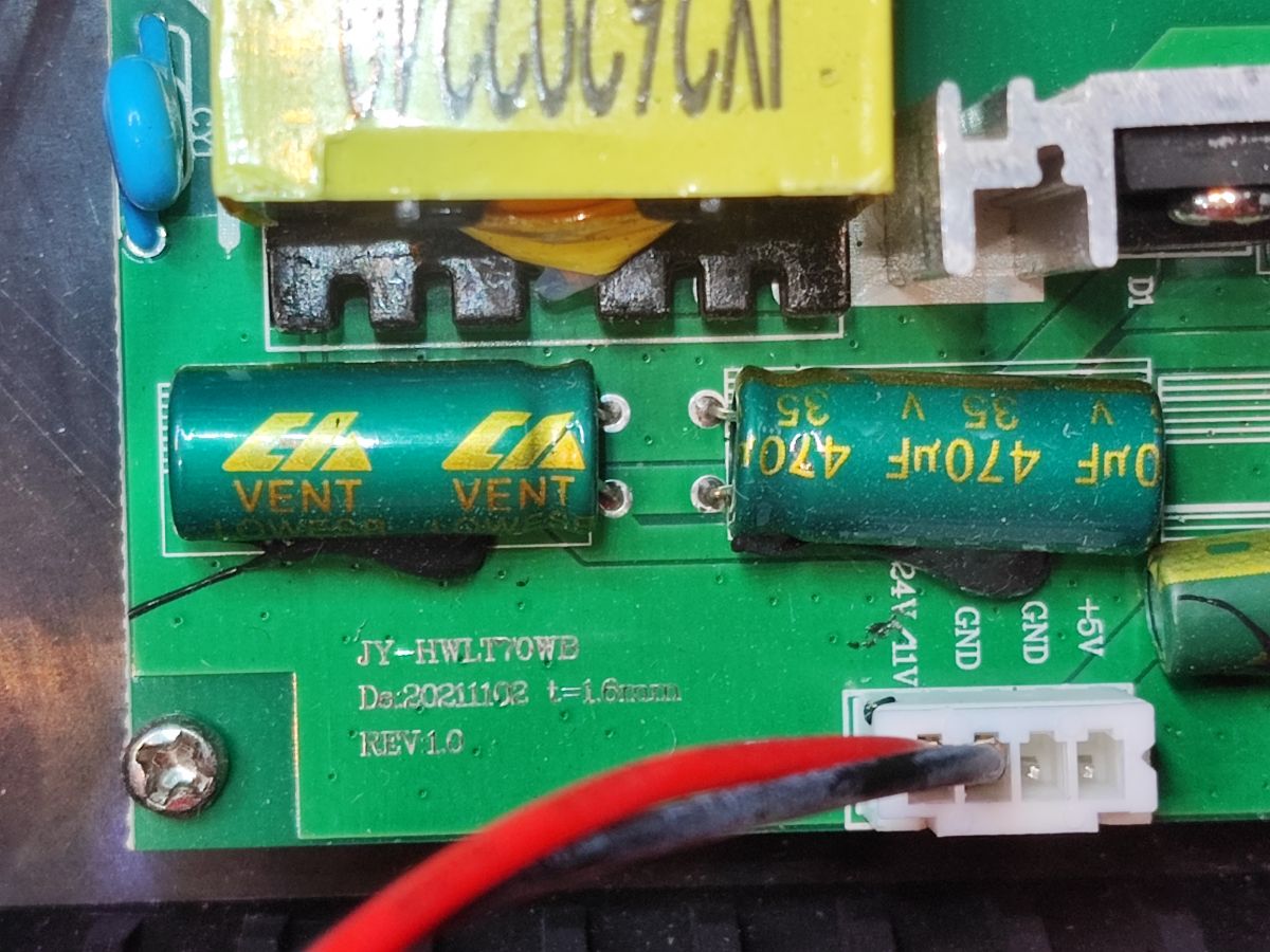

    Tym niemniej wygląda na to że firma Toya marketingowo ściemnia, co mnie wcale nie dziwi w tej klasie wyrobu i innych wyrobów tej firmy. Mogli jednak puścić to taniej.
Stacja lutownicza Yato YT-82462 o mocy 75W, przeznaczona do grotów T12, została poddana testom pod kątem stabilności, ergonomii oraz funkcji szybkiej wymiany grotów. Użytkownicy zauważają, że stacja jest masywna i stabilna, a jej cena wynosząca około 300 zł budzi kontrowersje, zwłaszcza w kontekście jakości wykonania. Wiele osób chwali kolbę za miękki, silikonowy przewód oraz niezawodność, jednak wskazują na brak trybu STBY jako istotny minus. Pojawiły się również pytania dotyczące podświetlenia oraz elementów do wymiany grotów. W dyskusji porównano Yato z innymi modelami, takimi jak KSGER i OSS T12-X, podkreślając różnice w ergonomii i jakości wykonania.
