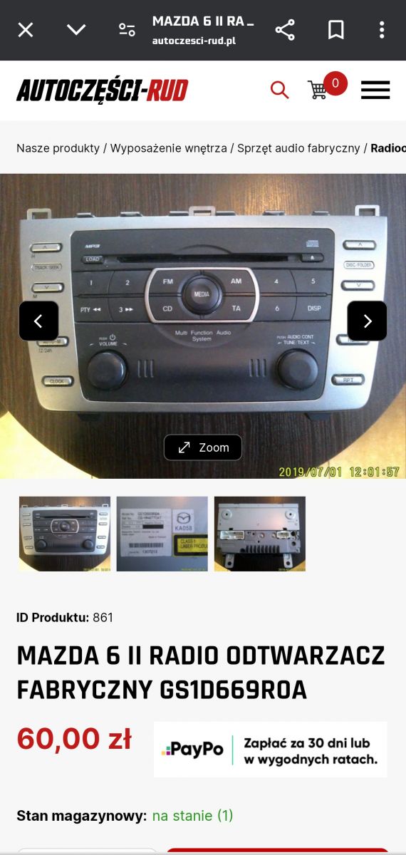

    Ok rozumiem a radio to fabryczne Faktyczne radio do Mazdy 6 II na stronie sklepu z częściami samochodowymi.
