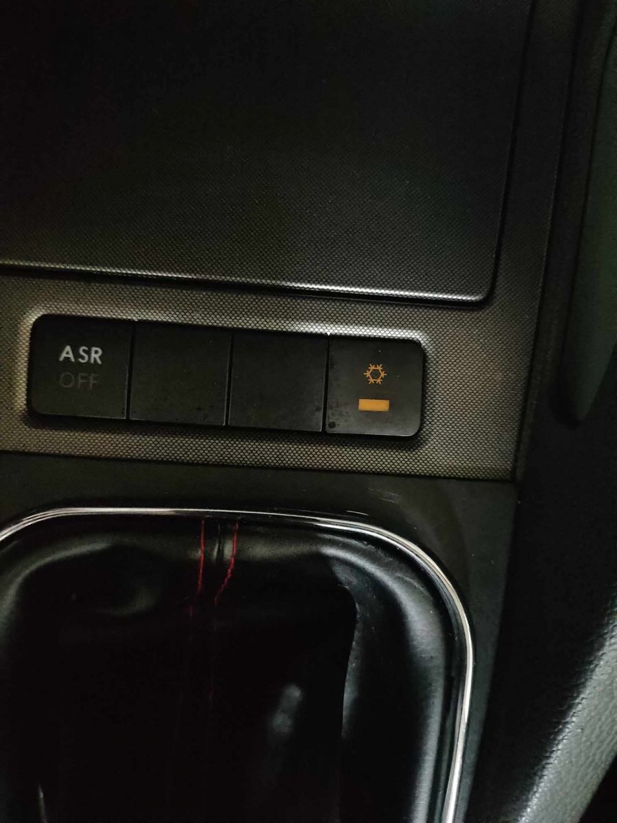

    Mam pewien problem z układem klimatyzacji. W Golfie, który posiadam prawdopodobnie (według mechanika) od początku nie było klimatyzacji, a ktoś dorobił własnoręcznie cały układ. Sprężarka klimatyzacji jest od jakiegoś Opla, a przewody też nie są oryginalne. Problem polega na tym, że w układzie (według mechanika) cały czas pracuje cewka klimatyzacji (nawet bez kluczyka w stacyjce) i ona rozładowuje cały akumulator. Wieczorem naładowałem go do 13.1V, a rano podłączyłem prostownik i wskazywał około 11V. Samochód oczywiście przy takim napięciu akumulatora nie odpala. Cała elektryka klimatyzacji wydaje się być dziwna. Podam, jak to u mnie działa.

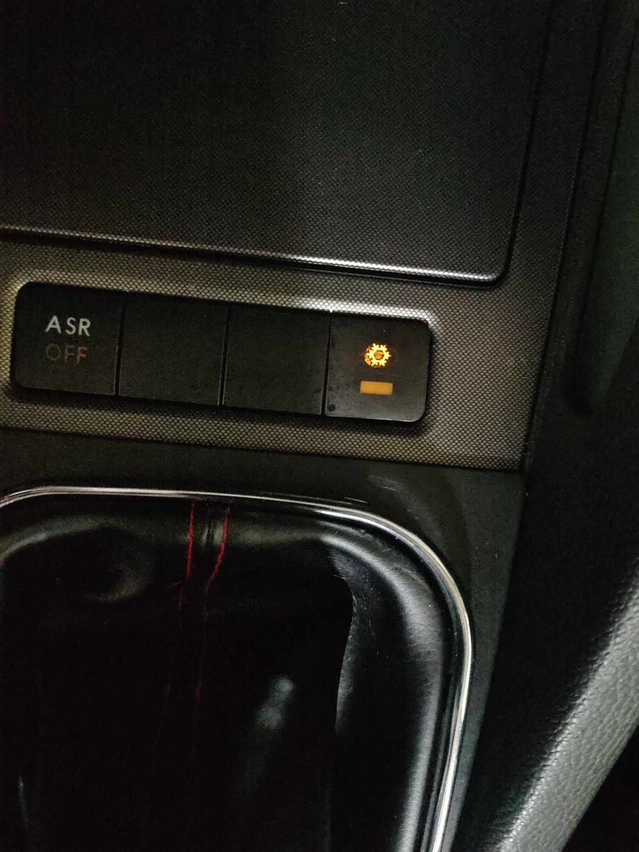

    Tak wygląda (chyba dorobiony) przycisk do załączenia klimatyzacji w czasie wyjętego kluczyka ze stacyjki.
    Panel samochodowy z przyciskiem klimatyzacji w VW Golf 5

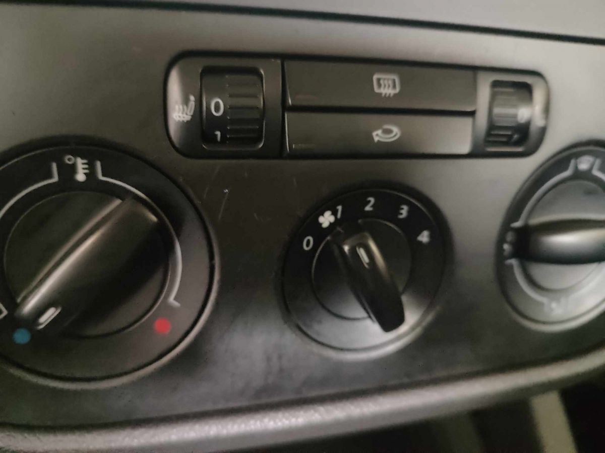

    Jeśli chcę włączyć klimatyzację, muszę to zrobić w taki sposób:
    Ustawiam na panelu nawiew na jedynkę, a wtedy ten dorobiony przycisk działa i ma 2 stany.
    Panel sterowania klimatyzacją VW Golf 5 z dorobionym układem
    Pierwszy stan przycisku: Przycisk klimatyzacji z ikoną śnieżynki w samochodzie
    Drugi stan przycisku: Przycisk na konsoli samochodowej z ikoną śnieżynki

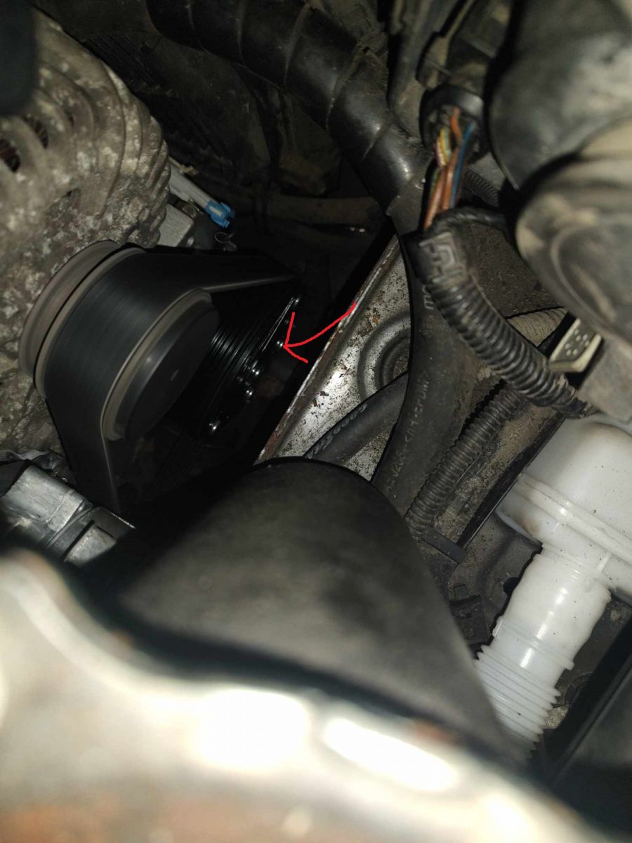

    Gdy śnieżynka na przycisku świeci, sprzęgło od klimatyzacji się nie rusza Przewody i sprężarka klimatyzacji w samochodzie VW Golf 5.
    A gdy śnieżynka na przycisku NIE świeci, to sprzęgło od klimatyzacji się włącza, i wtedy klimatyzacja działa. Można moc nawiewu ustawić od 1-4 i wszystko pięknie działa.
    Problem pojawia się, gdy ustawię nawiew na 0 - wtedy dzieje się magia. Śnieżynka gaśnie, a sprzęgło cały czas działa i nie można tego stanu zmienić nawet tym przyciskiem (przycisk nie zmienia stanu, nawet po kliknięciu - wciąż zgaszony). Przycisk działa tylko w momencie, kiedy nawiew jest od 1-4.

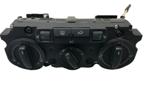

    Co mogę z tym zrobić? Zastanawiam się, czy nie jest to problem panelu nawiewu i czy nie powinienem mieć takiego (z tym dodatkowym przyciskiem AC) Panel sterowania klimatyzacją do VW Golf 5, a wtedy problem z dziwną elektryką rozwiązałby się, natomiast problem z uciekającym prądem zapewne nie.

    I pytanie, jeśli miałbym ten drugi panel nawiewu z funkcją AC i podmienił go, to ten przycisk mógłby być nie potrzebny? I czy rozwiązało by to problem z włączonym sprzęgiełkiem klimy na trybie nawiewu 0.
  • #4 21120965
    123nowy
    wymiana panelu nic nie pomoże

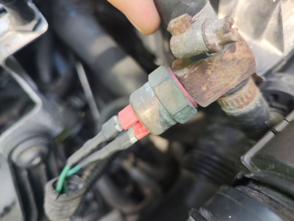

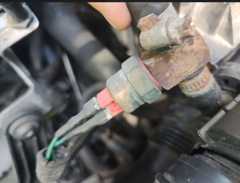

    To jest chyba ten czujnik ciśnienia klimatyzacji. Górny przewód to zasilanie klimatyzacji a dolny to stałe 12V, czy mogę podpiąć po prostu zasilanie kliny do po stacyjce (ten górny przewód) czujnik nie będzie miał problemu żadnego?Czujnik ciśnienia klimatyzacji z dwoma przewodami

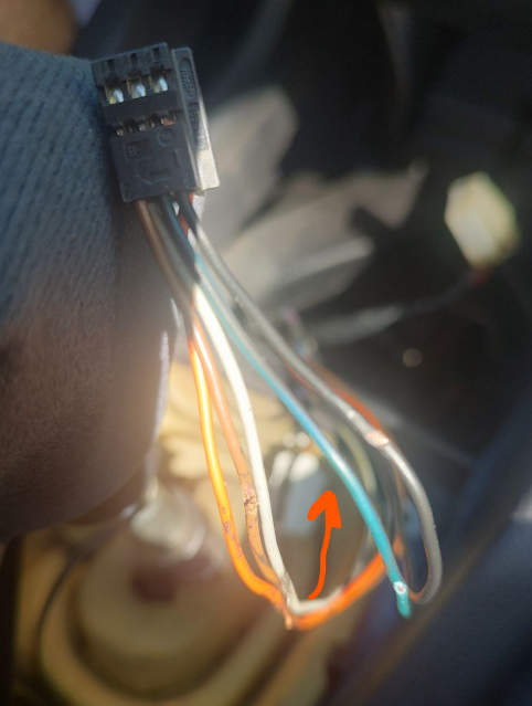

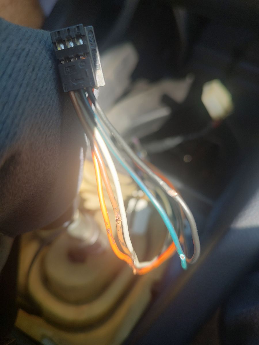

    To są przewody od przycisku, na końcu po prawej czarny daje 12v po stacyjce a ten z lewej aktywuje sprzęgiełko (wystarczy tylko mu coś metalowego dacZbliżenie na wtyczkę z kilkoma kolorowymi przewodami samochodowymi.
    Nie jestem w stanie rozkodować po co są te inne 3 kabelki od przycisku. Pomysł mam taki, że zewnątrznie poprowadzę od tego czujnika ten kabelek co załącza sprzęgiełko i połącze go z tym 12v po stacyjce co jest na tym przycisku (ten czarny). I jakoś bym chciał zewrzec w momencie kliknięcia przycisku ten kabelek obok - załącza on wentylator od klimatyzacji (sprzęgiełko też, ale jak się odepnie od tego czujnika to wtedy nie załączy oczywiście). Czy dobrze myślę?

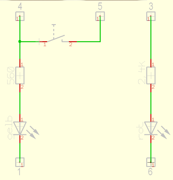

    Diagram obwodu przycisku z wykorzystaniem diod LED
    Prawdopodobnie znalazłem schemat do tego przycisku (lub podobnego)
    Zdaje się, że pozostałe przewody są masą do diód (żółtej i czerwonej), gdzie jest wykorzystana czerwona dioda - nie mam pojęcia.
    Co do mojego wcześniejszego pomysłu, co jeśli zmodyfikował bym ten przycisk w sposób następujący:
    Na pin nr. 4 podłączam 12V po stacyjce
    Na pin nr. 5 podłączam zasilanie klimatyzacji Przewody elektryczne podłączone do złącza w komorze silnika, jedno oznaczone strzałką.
    Na pin nr. 5 podłączam jeszcze ten przewód Wiązka kabli z sześcioma przewodami i wtyczką, wskazana jest strzałką. - on załącza wentylator klimatyzacji (nie wiem jak bardzo jest to istotne)
    Reszta pinów będzie masą.
    Czy to ma sens? Prosiłbym o jakieś zdanie.

    Jeszcze tylko opiszę jak wygląda aktualne zasilanie sprężarki klimatyzacji.
    Zardzewiały złącze elektryczne z dwoma przewodami w silniku samochodu
    Górny przewód to poprowadzony + od cewki sprzęgiełka klimatyzacji, masa jest gdzieś tam wcześniej o śrubę przykręcona.
    Dolny przewód to 12V, które działa przed stacyjką, ale nie jest do końca stałe. Jeśli przycisk będzie w stanie wyłączonym (zgaszona dioda) to wtedy jest te 12V, a jeśli będzie włączony przycisk (dioda świeci) to wtedy zanika te 12V, działa to jakoby na odwrót. Osobiście ciężko jest mi zlokalizować skąd jest brany ten dolny przewód w tym czujniku, który daje 12V, być może ktoś z Was będzie wiedział. Gdyby te 12V nie działało odwrotnie byłoby idealne i mój pomysł z przerobieniem przycisku nie byłby potrzebny. Myślałem też, żeby po prostu ten górny przewód podłączyć byle gdzie po stacyjce, ale to nie zadziała, bo nie będzie się dało sterować sprężarką klimatyzacji, jedynie będzie cały czas załączona po stacyjce.

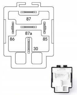

    Wszystko wskazuje na to że masz po drodze przekaźnik. Wysterowanie sprzęgła idzie z 87a. Do 30 dać kl 15. A tak to trzeba zanalizować co masz. Jak to rzeźba to schemat nic nie da.
  • #17 21125996
    marcin97a
    Poziom 3  
    Schemat podłączenia przekaźnika z oznaczeniami pinów: 30, 85, 86, 87, 87a oraz zdjęcie rzeczywistego przekaźnika.
    Ok, czyli końcowo - jeśli dobrze rozumiem. Muszę znaleźć przekaźnik, do 87a wpiąć (+) od sprzęgła, i do 30 wpiąć po stacyjce? W aktualnej konfiguracji do 30 będzie stały plus wpięty i dlatego tak to działa? I odnośnie przekaźników - czy one mogą dawać dźwięk takiego stuknięcia/przełączania? Po wciśnięciu przycisku słyszę w okolicy schowka taki dźwięk

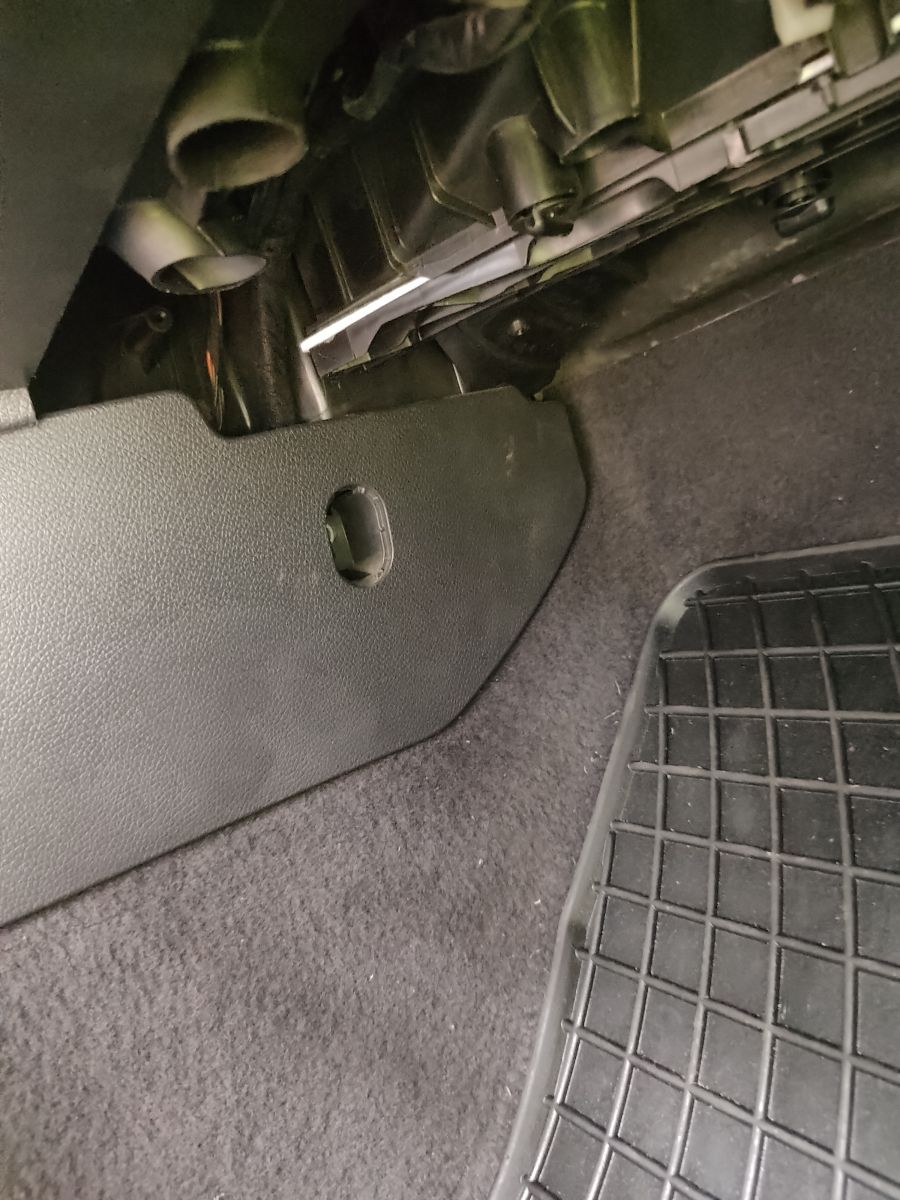

    Najbliższe miejsce, gdzie występuje ten dźwięk, to gdzieś tutaj. (Film z dźwiękiem przekaźnika, po naciśnięciu przycisku śnieżynki)
    Jest to miejsce pod schowkiem Wnętrze samochodu pod schowkiem z widoczną osłoną i kablem.
    Jakie są tam możliwości umiejscowienia przekaźników? Co np. mógłbym zdjąć, nie chcę też rozbierać całego samochodu, proszę o jakieś pomysły.
