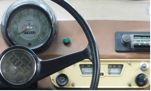

Podstawowe wskaźniki parametrów
Deska zegarów — tradycyjny już wyświetlacz lub miejsce na smartfon bądź tablet. Niezbędne parametry — prędkość, przebieg, stan akumulatora. Opcjonalne — temperatura silnika oraz zewnętrzna.
