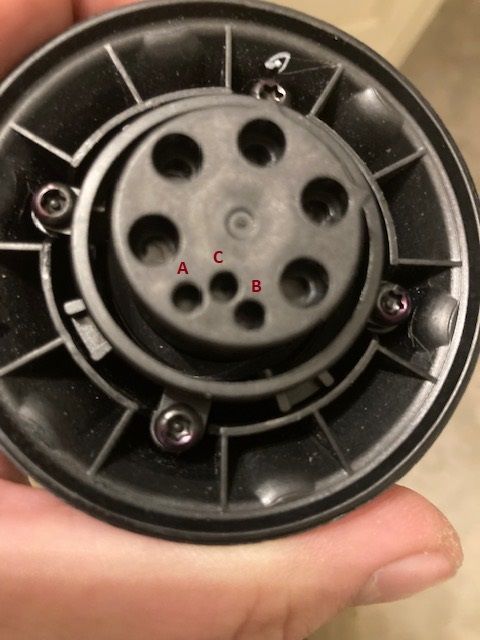

    mam ładowarkę volvo plugin OE 32257794 dla pluginów z wtykiem typu 1 (w eu jest tu montowany wtyk typu 2)
    chciałbym przerobić taką ładowarkę jak w tytule ze standardu USA z gniazdem NMEA, na EU, czyli inna wtyk zasilający..
    niby ładowarka wspiera 240V, ale do wtyczki zasilającej dochodzi 6 przewodów , PE. L1, L2 (lub N), i 3 cienkie przewody - ale mocno było to zalane gumą wiec nie udało mi się ustalić faktycznego ich wykorzystania w tej wtyczce, po zmianie gniazda i podłączeniu jej do sieci - zapala się po chwili na czerwono - czyli "nie działa" blokując przepływ prądu i koniec ładowania..
    czy mógłby ktoś coś podrzucić info czy jej sens grzebać aby to ruszyło czy raczej bez szans.. - bo niby tu mamy ładowanie AC, wiec ta ładowarka powinna przepuścić prąd i tyle, czy jednak wystarczy faktycznie te przewody pozostałe połączyć opornikiem np 680om.. ? może ktoś mógłby pomierzyć jak to wygląda w ładowarce OE na EU od strony ładowarki, żeby to uruchomić?

    sxat
    zgadza sie ze te dwa to termistor.., tylko ten trzeci nie jest podpiety do niczego.. wisi jakby wpięty do metalowej zalanej, części między L i N.. :/
    może ma ktoś dostęp żeby pomierzyć między C a A i C a B jak na zdjęciu?

    jarek2425
    Dla bezpieczeństwa są te 3 przewody. Tak jak kolega pisał, jeden jest podpięty do PE, sprawdza cały czas uziemienie, a dwa pozostałe podpięte do czujnika temperatury we wtyczce na wypadek pożaru przez zły kontakt w gnieździe. Na portalu aukcyjnym masz ładowarki za około 600 zł pasujące na 230V, nie wiem, czy jest sens grzebać.

    sxat
    ten 3 nie jest polączony z PE, jest połączony przez jakiś opornik z przewodami od termistora, ogólnie ładowarka (a raczej tester napięcia wstał po podpięciu samego termistora a raczej opornika 20kom) między C i A.. :) )

    sxat
    we wtyczce jest wstawiony czujnik temperatury i czujnik konfiguracji mocy ładowania
