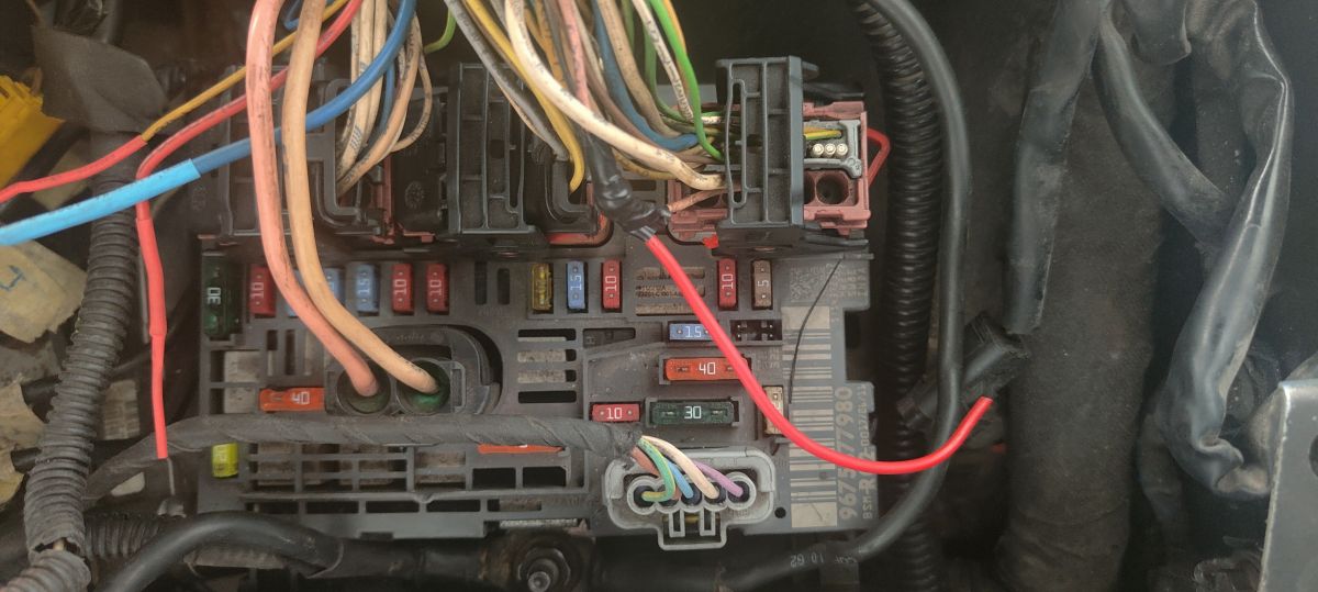

    Witam wszystkich. Mam kolejny problem z moją 407sw z silnikiem 2.2 HDi (4HT) z 09r. Problem polega na tym że po zgaszeniu silnika kilka chwil później zapalają się same światła mijania. Gdy otworze drzwi (pociągnę za klamkę) lub z pilota światła gasną a za to włącza się pompa od wspomagania na wysokich obrotach. Diagbox wywala błąd a9b7 na bsi zwarcie na +APC. Do tej pory udało mi się ustalić że na bsi dochodzi napięcie do bezpiecznika f7 o wadze ok 8-9v a wiem że powinno być tam +12v po stacyjce. Tam miałem wpięte światła dzienne. Oczywiście zdemontowalem wszelkie modyfikacje które mogłyby być przyczyną. Ale problem nie zniknął. Znika natomiast gdy wyciągnę ten bezpiecznik. Błąd znika, światła się nie zapalają, pompa też nie. Ma ktoś pomysł co z tym zrobić?

    Nic nie wniosąca odpowiedź do tematu. Następny objaw, który zauważyłem, to taki, że w momencie otwarcia drzwi na pinie, gdzie powinno być +12V po stacyjce, różnie napięcie wynosi od 8 do 10V, mimo że kluczyk nie ma w stacyjce. Bezpiecznik F7, według ogólnych opisów, odpowiada za przepływomierz oraz centralkę ESP. Ale to dziwne, bo jest aktualnie wyciągnięty, a auto nie zgłasza problemu z ESP. Z dodatkowych informacji, BSM zgłasza błąd wentylatora (wysokie napięcie), a diagbox pokazuje pracę na 100%, a wtyczki od obu są wypięte Widok skrzynki z bezpiecznikami w samochodzie z różnymi kolorowymi przewodami.

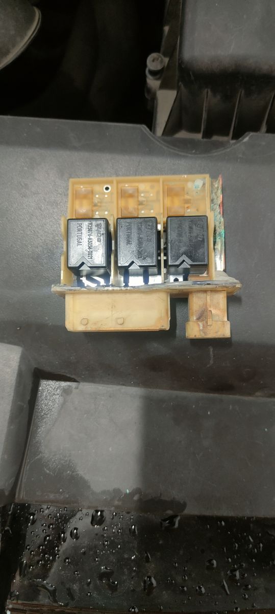

    Problem rozwiązany - temat do zamknięcia. Przyczyną niepozadanego napięcia +12v które powinno pojawiać się po stacyjce jak i samozapalające się światła oraz włączające wycieraczki wynikały z zalanego modułu wentylatora (chyba to jest moduł odpowiedzialny za jego prędkość). Czarna skrzyneczka z dwoma złączami 3+1 pin. Po wymianie wszelkie objawy ustąpiły. Moduł wentylatora samochodowego z widocznymi zalaniami. jak widać moduł był totalnie zalany. Dziękuję wszystkim za zainteresowanie. Pozdrawiam
