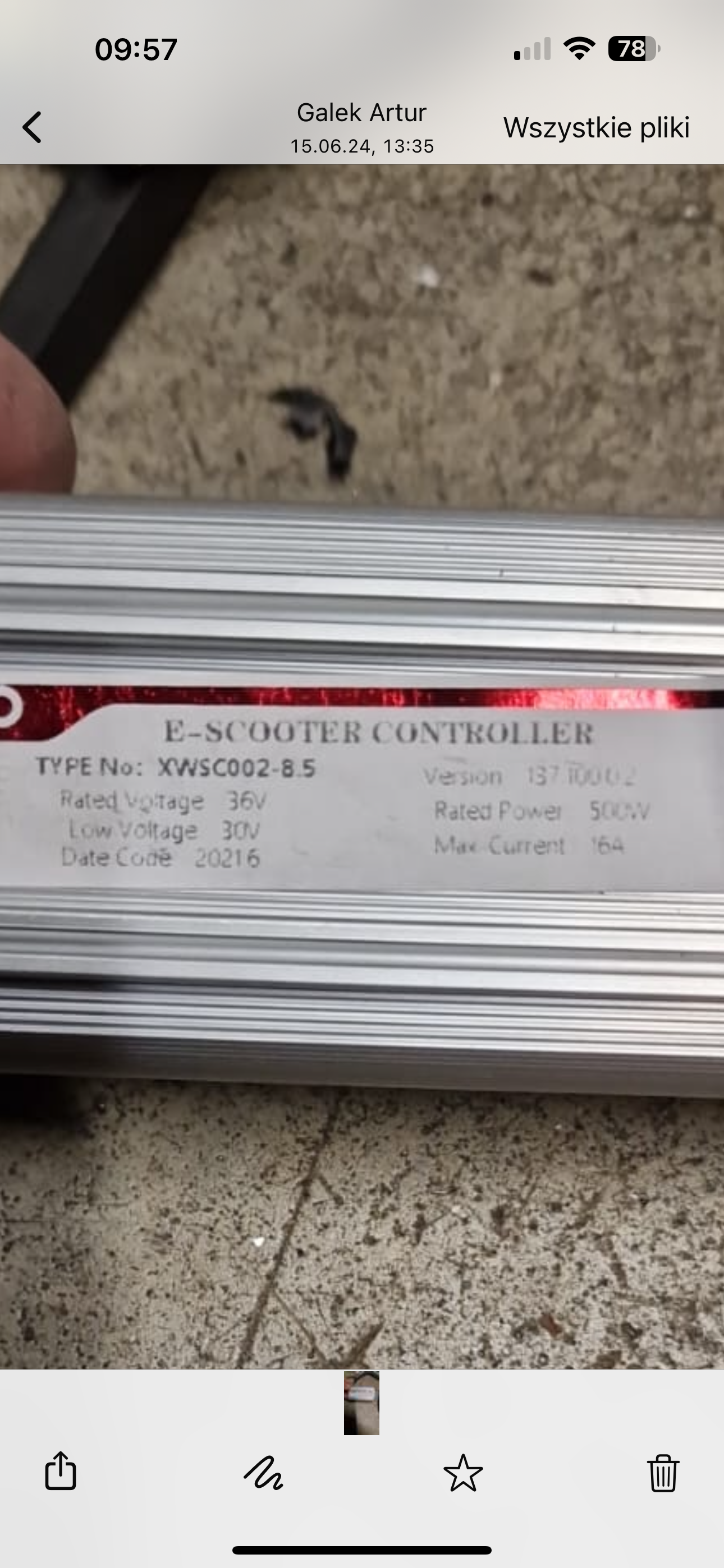

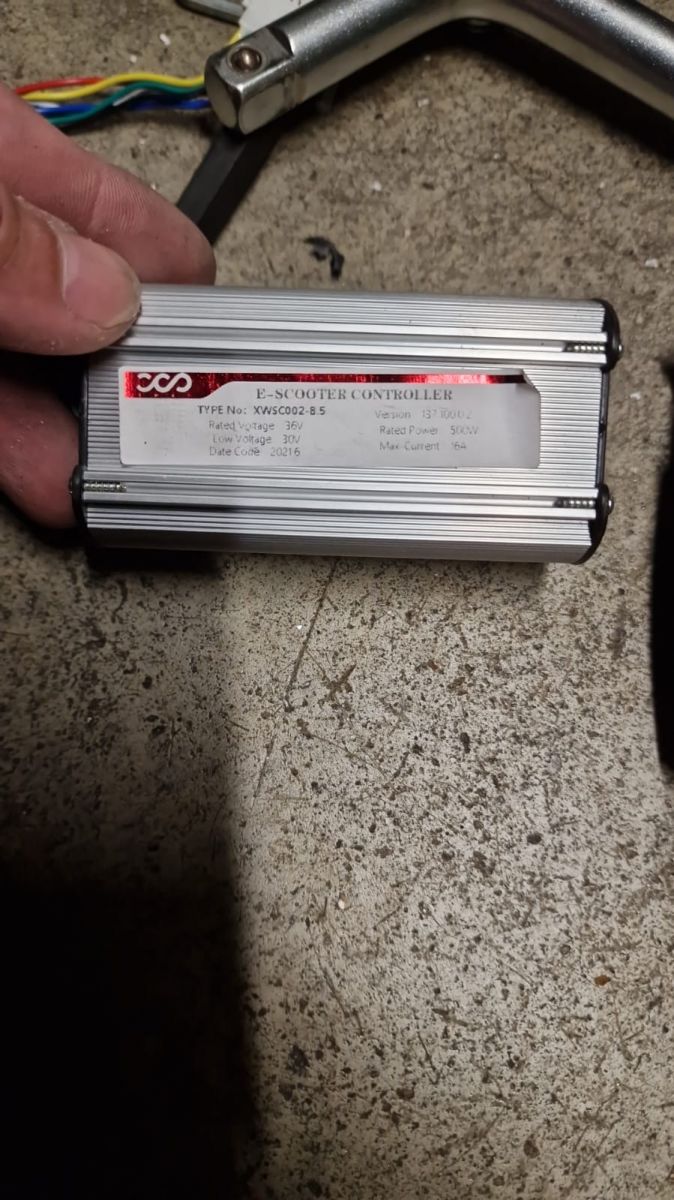

#1 21122275 17 Cze 2024 14:43 penias181 penias181 Poziom 3 #1 21122275 17 Cze 2024 14:43 Witam wszystkich Kto pomoże mi dopasować jaki sterownik do hulajnogi spillo xl pro 36v motor 500?

Pomocny post #5 21124859 19 Cze 2024 14:32 VPSA132 VPSA132 Poziom 20 Pomocny post? (+1) Pomocny post #5 21124859 19 Cze 2024 14:32 Bez znaczenia że masz motor 500W jak sterownik tylko 16A. Zamontuj każdy inny z prądem do 20A. Oczywiście w komplecie z nowym wyświetlaczem.
#6 21124900 19 Cze 2024 15:14 penias181 penias181 Poziom 3 Autor tematu Pomocny post? (0) #6 21124900 19 Cze 2024 15:14 Dziękuję za pomoc, rozejrzę się za innymi z wyświetlaczem
