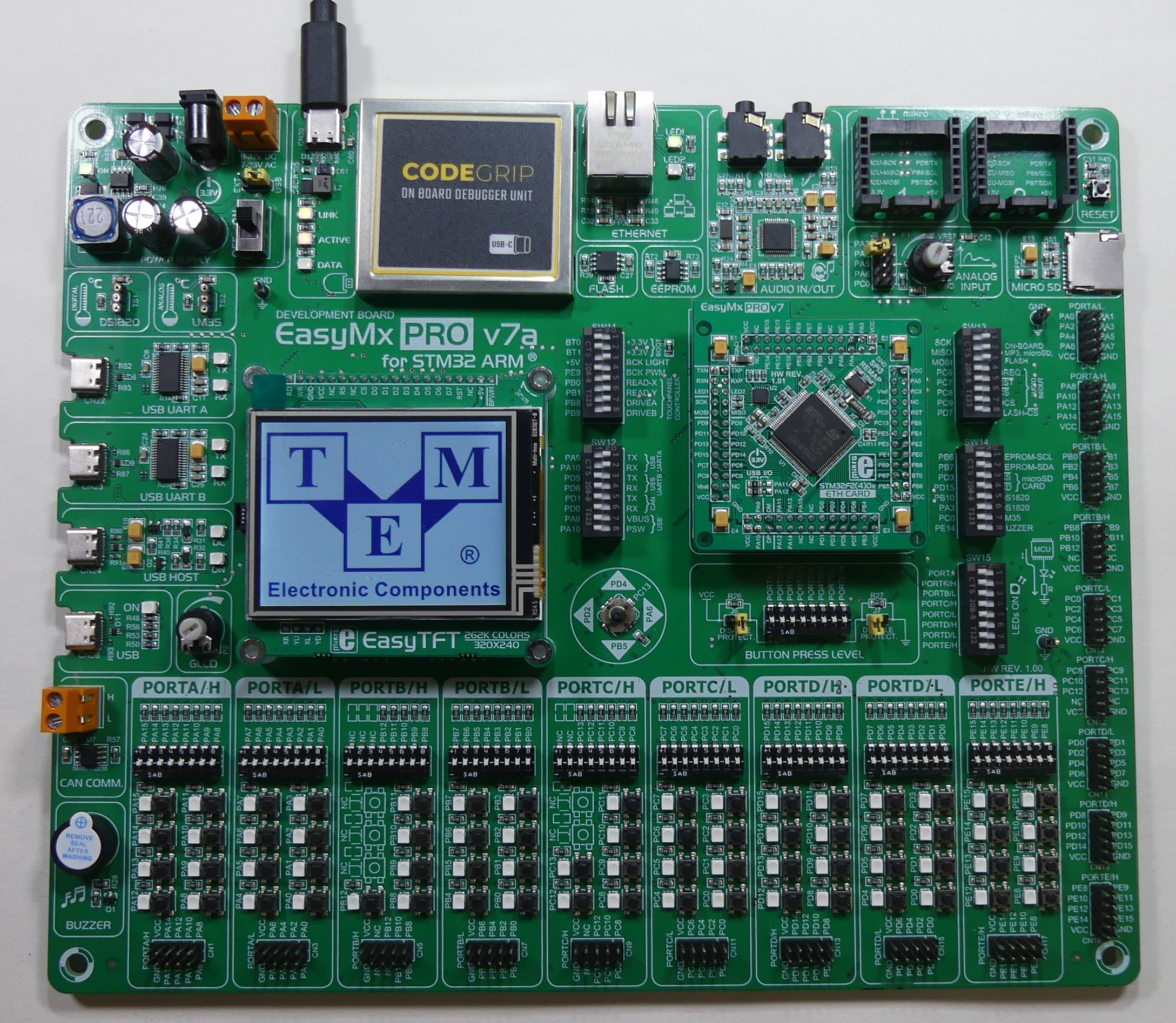

W materiale znajdziecie informacje o platformie EasyMx PRO v7a STM32 MIKROE udostępnionej przez TME. Platforma ewaluacyjna EasyMx Pro wyposażona jest w gniazdo do wymiennych modułów mikrokontrolera ARM STM32. W ofercie MIKROE dostępne są platformy dla różnych mikrokontrolerów m.in PIC, AVR, RISC-V, STM. Na płytce EasyMx PRO v7a STM32 znajduje się wiele interfejsów m.in UART<->USB, USB, Ethernet, CAN, złącze kart microSD a także kodek VS1053 i wyświetlacz TFT. Porty mikrokontrolera wyprowadzone są na złącza, stan portów można monitorować podłączając zespoły LED oraz łatwo wymuszać stany logiczne przełącznikami i przyciskami. Dwa złącza micro bus to możliwość podłączenia modułów Click Boards. MIKROE przygotowało ponad 1500 takich modułów z różnych kategorii i podkategorii. Do każdego modułu dostępna jest dokumentacja, schemat i przykładowy kod. Kody programów znajdziemy także na libstock. Wbudowany programator/debuger Code Grip współpracuje ze środowiskiem Necto Studio. Do zastosowań niekomercyjnych jest to środowisko bezpłatne, natomiast komercyjnie dostępne w modelu subskrypcji miesięcznej lub rocznej. EasyMx PRO v7a STM32 przyda się zarówno w edukacji uatrakcyjniając naukę a także w zastosowaniach deweloperskich gdzie m.in ułatwi przygotowanie prototypowania, dzięki licznym modułom click boards i wbudowanej w Necto Studio dokumentacji oraz przykładach kodu. Patrząc na ogrom dostępnych rodzajów modułów Click Boards, mogą one przydać się do szybkich prób z wybranymi układami scalonymi, nawet jeżeli jeszcze nie posiadamy płytki głównej EasyMx Pro. Przykłady współpracy platformy EasyMX PRO v7a for STM32 z płytkami click boards: https://embeddedwiki.com/filter?size=12&development-boards[]=easymx-pro-v7a-for-stm32
Poniżej materiał filmowy prezentujący udostępnioną przez TME platformę ewaluacyjną EasyMx PRO v7a STM32, kilka modułów Click Boards i środowisko Necto Studio.
Liczne przełączniki pozwalają na podłączenie wybranych urządzeń na płytce do portów mikrokontrolera.
TME udostępniło nam plytkę EasyMx PRO v7a STM32 wyposażoną w mikrokontroler STM32F207VGT6 oraz dotykowy kolorowy wyświetlacz TFT.

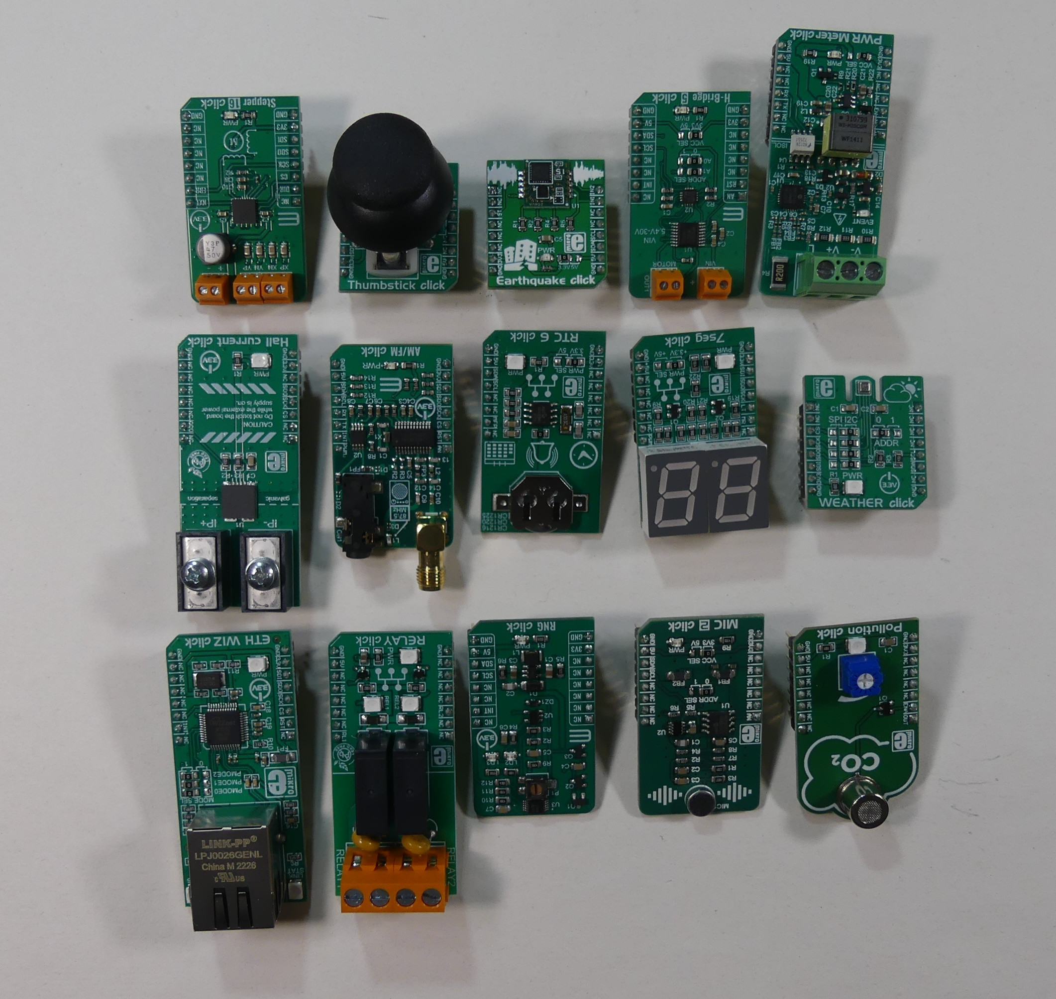

Warto zapoznać się z szeroką ofertą modułów modułów Click Boards jest to szybki sposób na przetestowanie aplikacji wybranego układu scalonego i wykorzystanie przykładowego kodu programu. W jednorazowych prototypach moduł Click Board może okazać się dobrym rozwiązaniem docelowym.
W określonej kategorii Click Boards np. mostki H, czujniki lub sterowniki silników krokowych zwykle dostępne są moduły do tego samego zastosowania lecz oparte o różne układy scalone. W ten sposób możemy wykonać praktyczne próby z wybranymi układami przed wdrożeniem większej produkcji lub wykonaniem PCB prototypu.

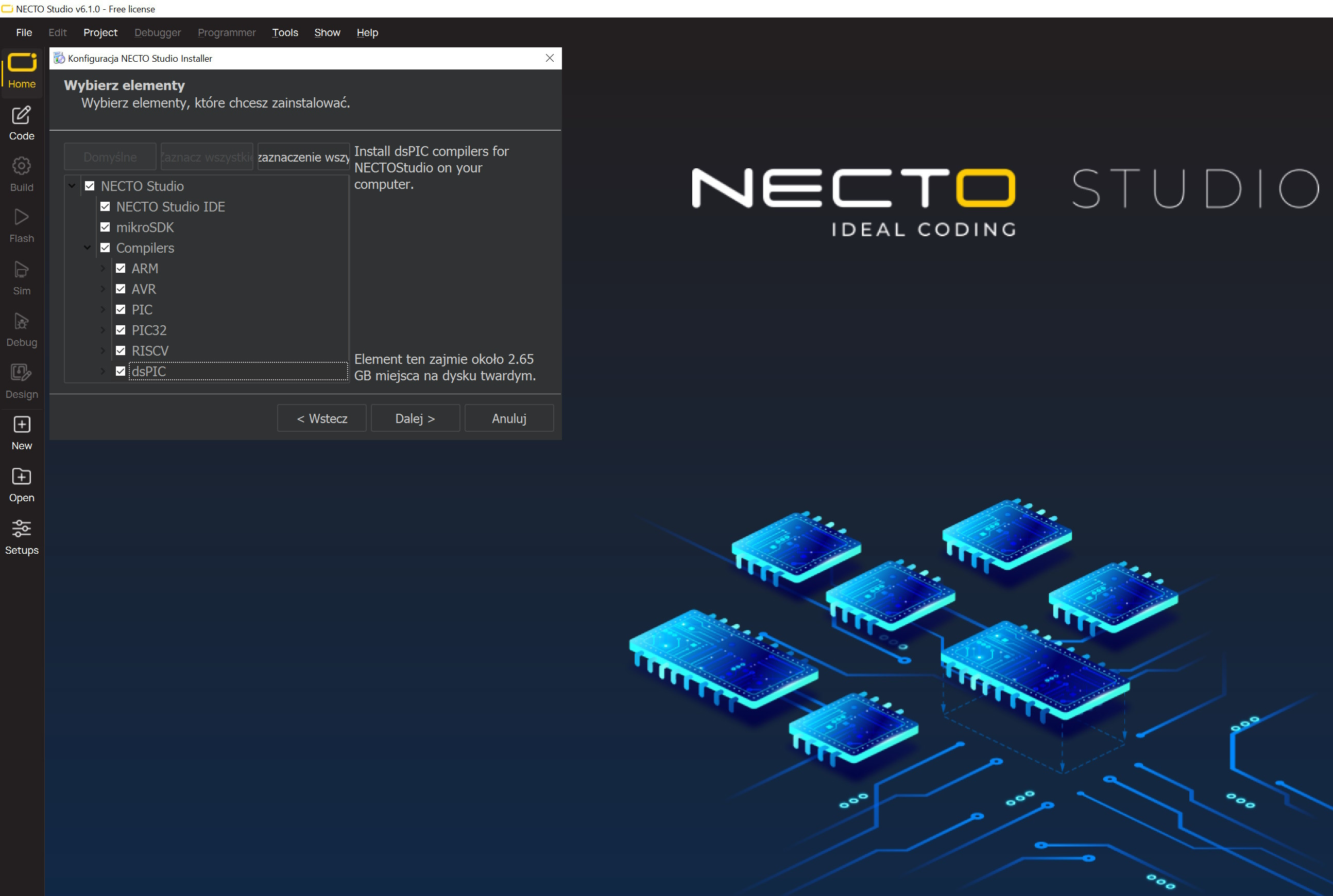

MIRKOE wydaje kolejne wersje środowiska Necto Studio, warto wypróbować możliwości dla wybranej rodziny mikrokontrolerów.
