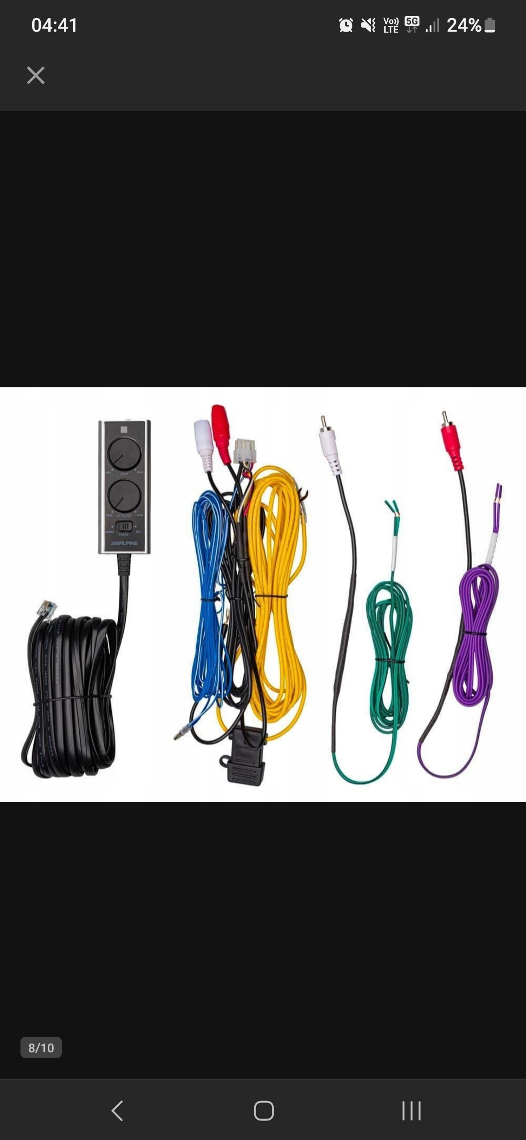

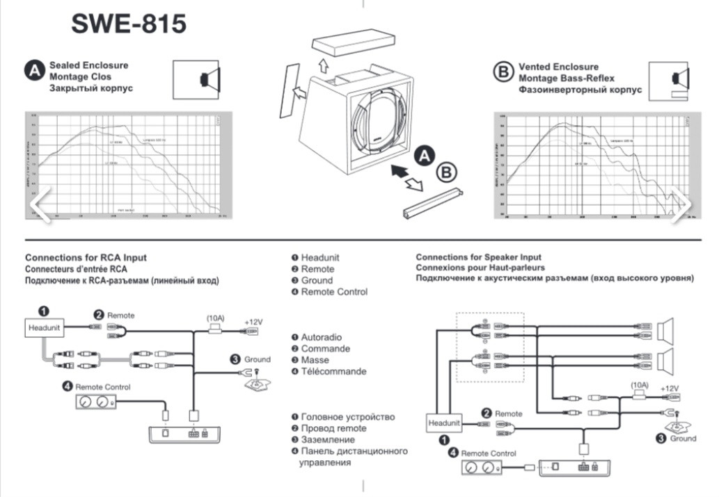

    Witam. Potrzebuję pomocy co, jak i do czego podłączyć. Pacjent to Skoda Octavia 1. Do podłączenia jest taki mały wariat Alpine SWE-815, który jest subem aktywnym. Radio to Kenwood KMM-BT306. Jeżeli ktoś mógłby poinstruować mnie, który kabelek gdzie podłączyć, byłbym wdzięczny i z góry dziękuję za pomoc

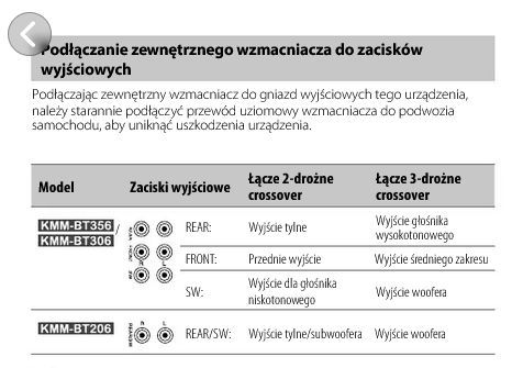

    Tabela podłączeń wzmacniaczy do zacisków wyjściowych.
    SW: Wyjście dla głośnika niskotonowego

    Wyjście subwoofera w radiu łączysz (przy pomocy rozgałęźnika chinch) z gniazdami chinch wiązki subwoofera. Możesz też podłączyć się bezpośrednio do wyjść głośnikowych radia, kable zielony i fioletowy podłączasz do wyjść głośnikowych tylnych, z paskiem minus, bez paska plus. Żółty wiadomo plus akumulatora, czarny masa, niebieski ,remonte,, z wiązki radia

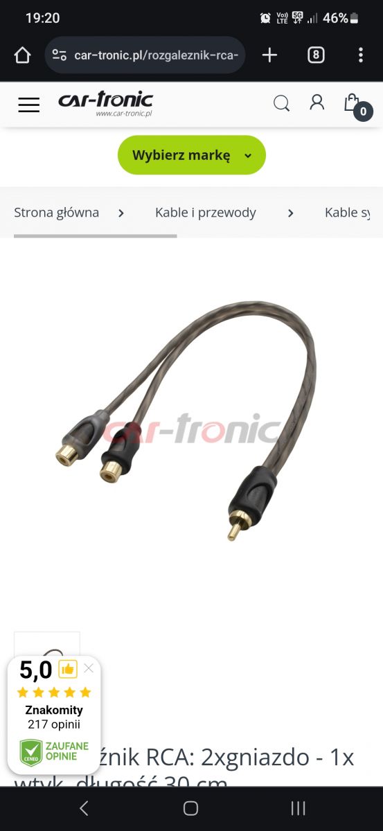

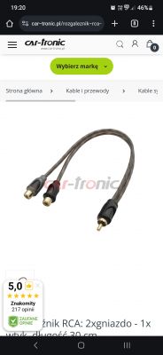

    A jaki rozgaleznik polecasz. Jak to wygląda?
    Rozgałęźnik RCA z dwoma gniazdami i jednym wtykiem, długość 30 cm.
    Coś takiego?
