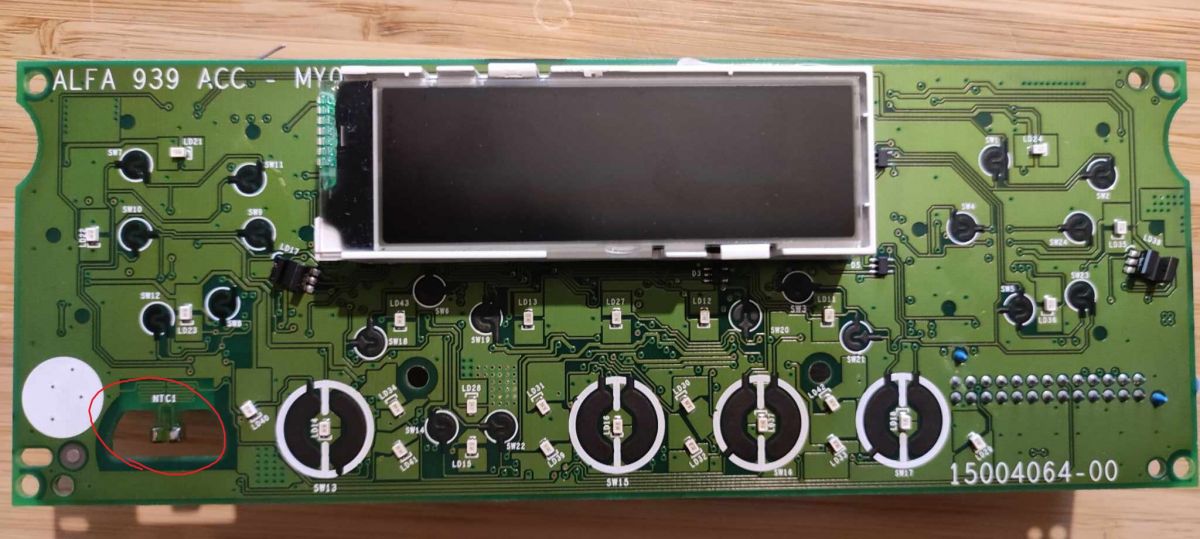

    Mam problem z panelem klimatyzacji do Alfa Romeo 159 r. 2011. Panel ma numer OE 156087487 - ciężko dostępny.
    Problem dotyczy pomiaru temperatury wewnątrz samochodu. Odczyt za pomocą MES przez ELM327. Za czujnik odpowiada termistor NTC wlutowany na płytce panelu.
    Na wstępie dodam, że przelutowałem go ze sprawnego panelu z wersji przedliftowej, efekt ten sam. Natomiast panel przedliftowy działa poprawnie z termistorem z uszkodzonego panelu.

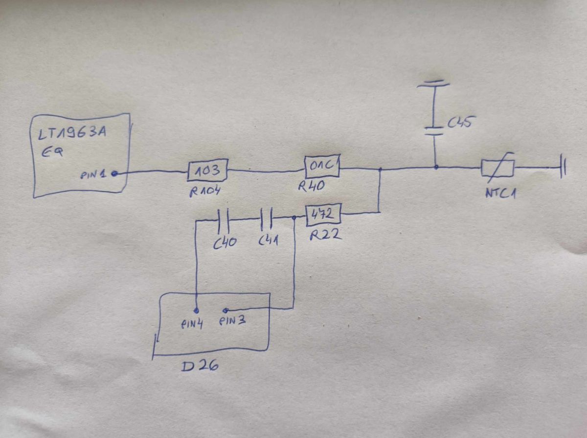

    Załączam zdjęcia płytki w/w panelu oraz rozrysowany przeze mnie (amatorsko) schemat okolicy termistora. Wszystkie elementy ze schematu wylutowałem i zmierzyłem poza obwodem, poniżej pomiary oporności.
    R104 - 9,96 kOhm
    R40 - 9,98 kOhm
    R22 - 4,64 kOhm
    C45, C41, C40 - brak zwarcia
    NTC wylutowany - 9,40 kOhm (ok. 22-23 stopnie)
    Oporność na pinach NTC na płytce (NTC wylutowany) - panel uszkodzony polift: 12,90 kOhm
    Oporność na pinach NTC na płytce (NTC wylutowany) - panel sprawny przedlift: 19,67 kOhm
    Ręcznie narysowany schemat połączeń termistora NTC w panelu klimatyzacji Alfa Romeo 159. Zdjęcie płytki drukowanej panelu klimatyzacji Alfa Romeo 159 z zaznaczonymi obszarami wokół termistora. Panel klimatyzacji Alfa Romeo 159 z widoczną płytką drukowaną i termistorem NTC

    Sprawdź jeszcze napięcia na stabilizatorze LT1963 według noty katalogowej i jeżeli będą ok to jeszcze coś na płytce masz uszkodzone, Twój schemat nie do końca mi się zgadza bo nie widzę na nim elementu ,,przekształcającego " dane z termistora.

    Ten schemat to tylko najbliższa okolica termistora, ile umiałem tyle wypisałem na kartce. Tam jest ten element D26 i gdzie sygnał idzie dalej, pewnie do tego układu NEC. Czytałem że ma on też wejścia analogowe, możliwe więc że w układzie sygnał już jest przetwarzany na cyfrowy?

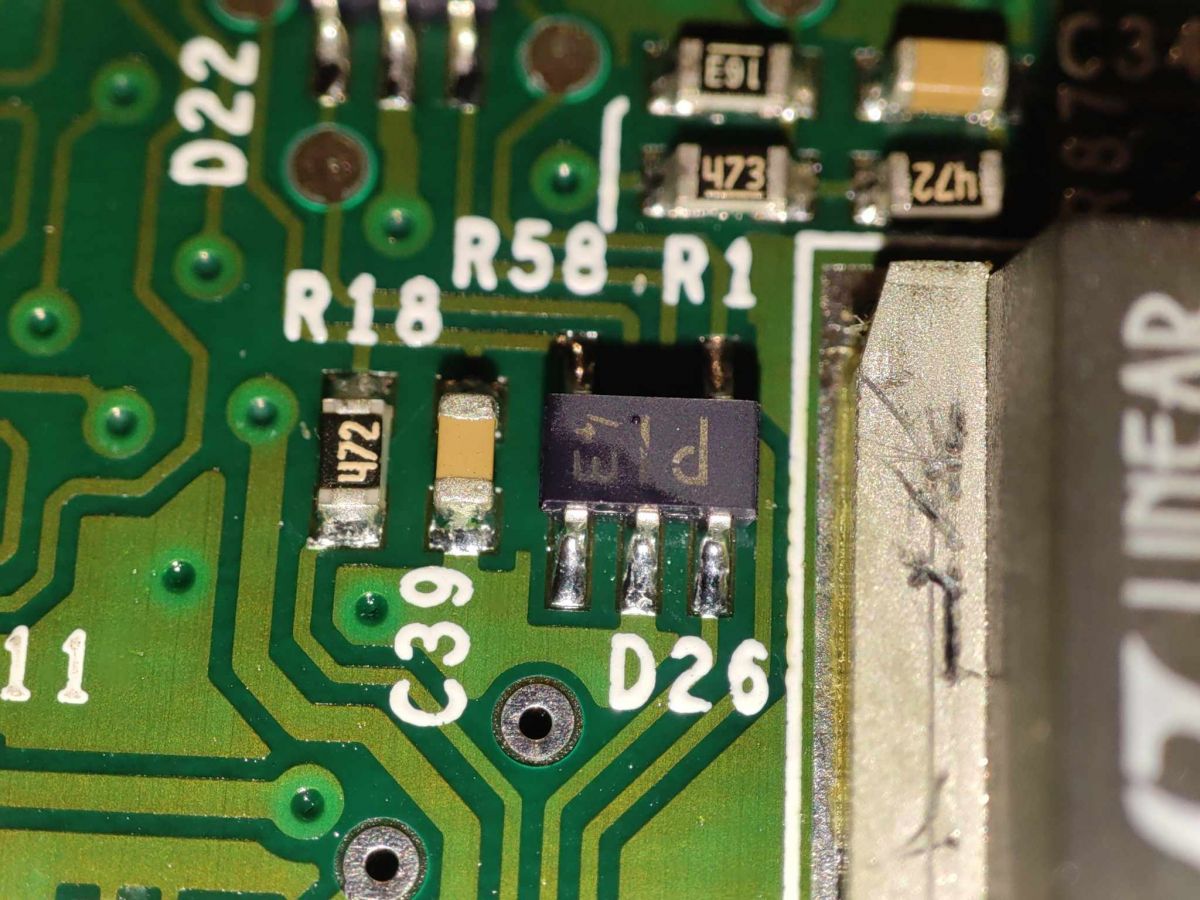

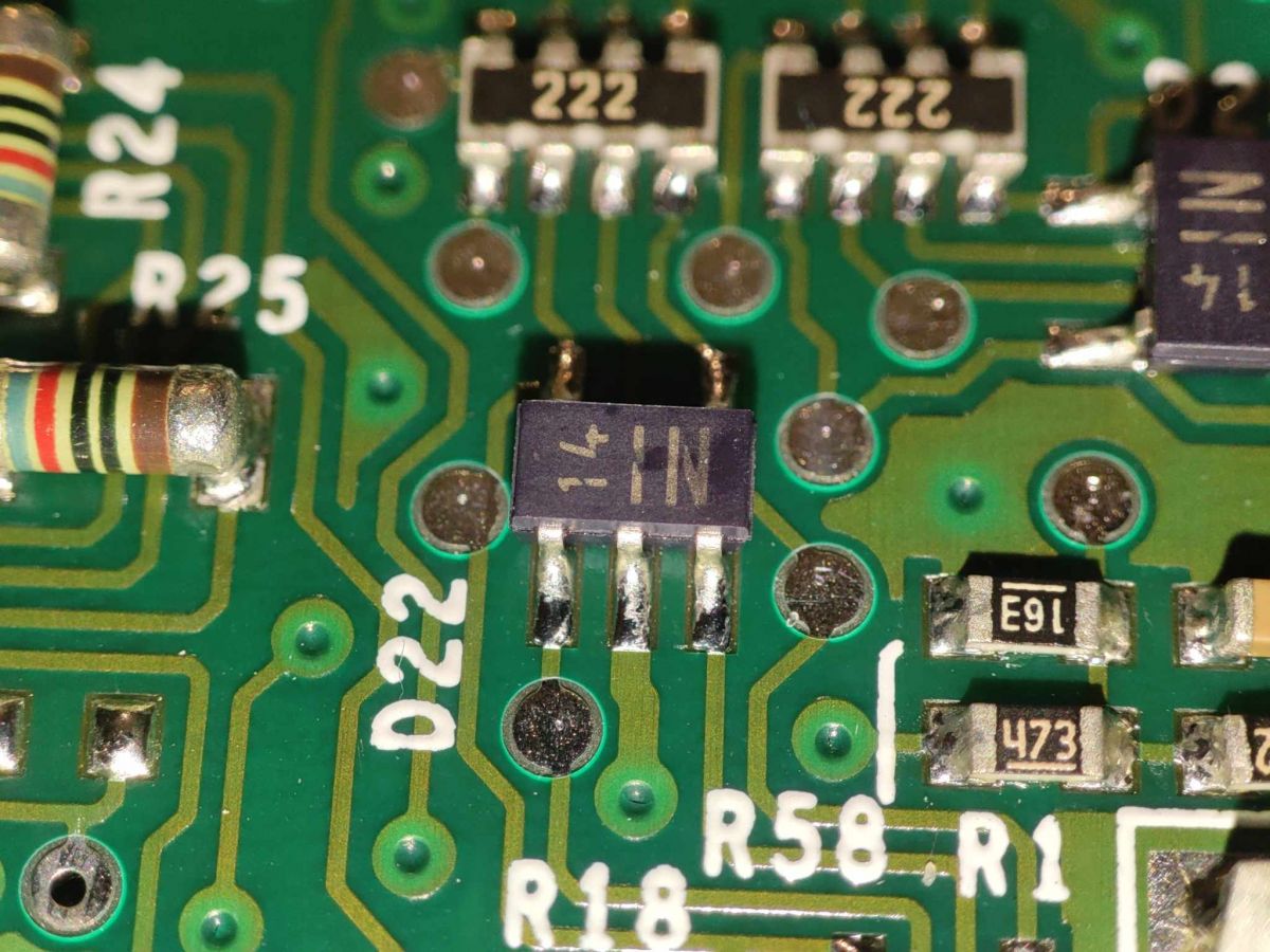

    Czy ktoś podpowie co to za układ D26 i inne podobne widoczne na płytce?
  • #10 21125263
    piotrekwoj1
    Zrób fotkę tego układu wyraźną.
  • #11 21125445
    26eXpert

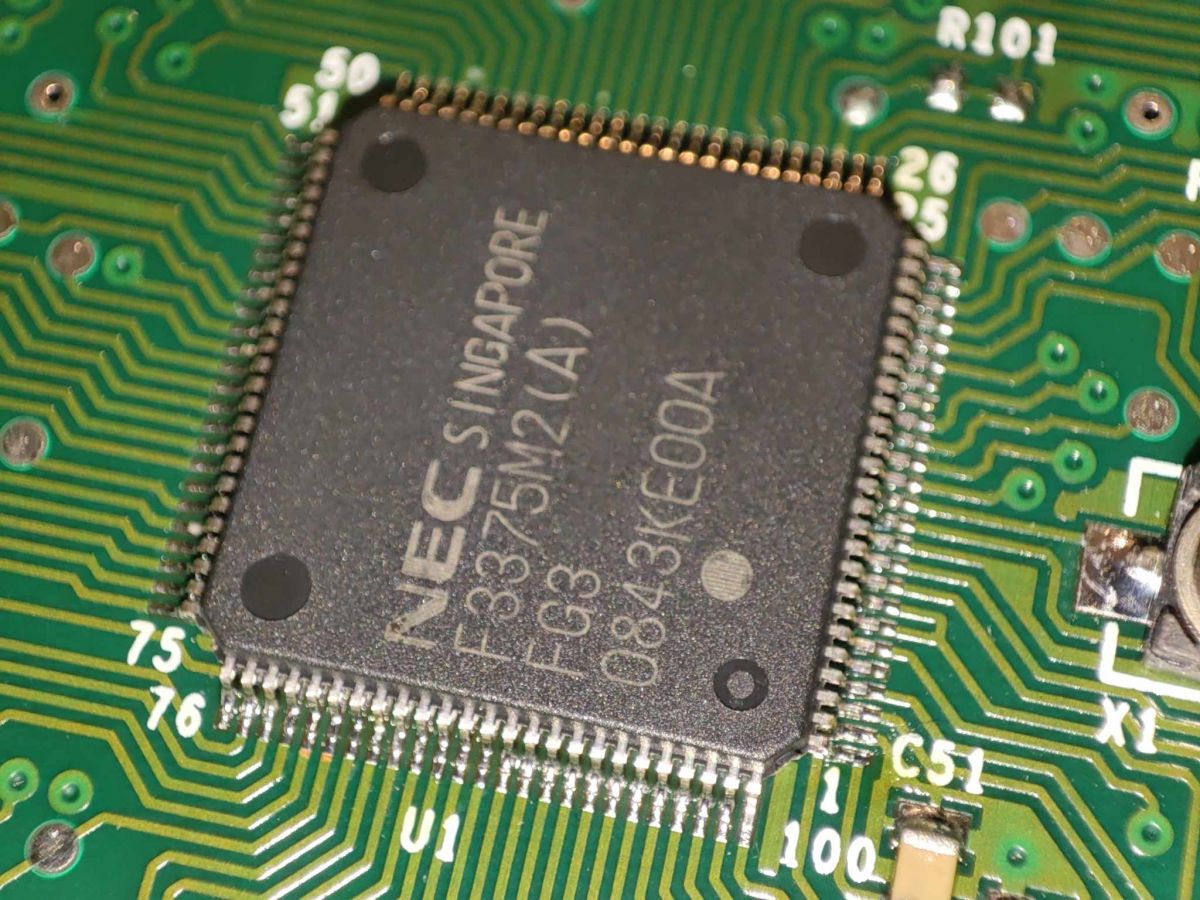

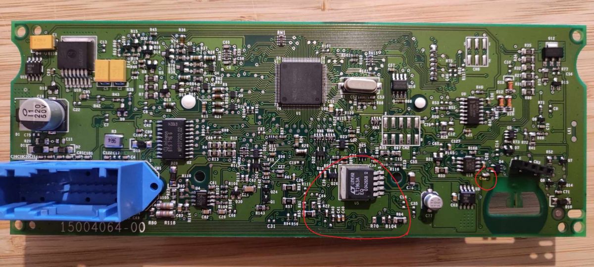

    Poniżej zdjęcia. Dodatkowo ten główny układ na płytce.
    Najlepiej byłoby mieć taki sam panel do porównania, bo bez schematu chyba ciężko będzie to zdiagnozować.
    Zbliżenie na płytkę drukowaną z widocznymi oznaczeniami komponentów elektronicznych, takimi jak R18, R58, C33 i D26. Zbliżenie na płytkę drukowaną z widocznymi elementami elektronicznymi, takimi jak rezystory i diody. Układ scalony NEC na zielonej płytce drukowanej z widocznymi ścieżkami miedzianymi.
  • #12 21125540
    piotrekwoj1
    Jak nie możesz kupić drugiego to spróbuj iść trochę w stronę partyzantki i w szereg z termistorem dopasuj rezystor taki żeby zgadzała się wartość temperatury lub wymień termistor. Trzeba pokombinować bo pomóc online się nie da przy naprawie tego panelu.
