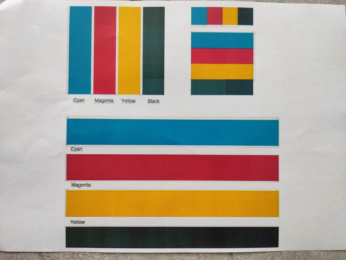

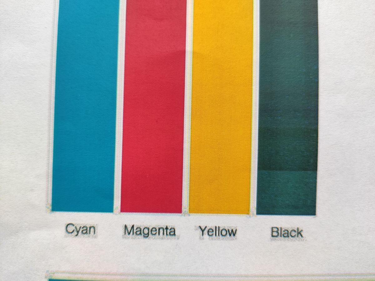

    Toner po wymianie drukuje w dziwny sposób zostawiając tło oraz masę pikseli.
    HP MFP M282nw
    Zawsze używałem tych samych zamienników. Chip z oryginałów. Drukarka była kalibrowana 3x. Bęben czarnego tonera lekko przejechałem na sucho, nic nie dało.
    Zmieniłem ustawienia wydruku na wysoką jakość. Ten dokument z załącznika został najpierw zeskanowany a później wydrukowany, wyszło fatalnie a skan był idealny.
    Kupiłem drugi toner czarny, włożyłem oryginalny chip, zainstalowałem i dokładnie to samo. Gdzie jest problem? Czy ktoś może mi podpowiedzieć? Z góry dzięki.
    Wydruk testowy z kolorami CMYK na papierze, pokazujący zakłócenia w formie tła i pikseli. Wydruk testowy z kolorowymi pasami (cyan, magenta, yellow, black) pokazujący nierówności i piksele. Wydrukowany dokument z nierównym tłem i pikselami, z logiem Alior Bank po prawej stronie.

    Wałek pierw wyczyścić .

    >>21123663 Tak, tonery wymienione na zamienniki. WSZYSTKIE, ale tylko jeden nie działa jak powinien.
    #5 21123697
    hellojoe
    Ustaw skanowanie na niską jakość i zobacz co się stanie na wydruku.
  • #6 21124894
    paulppp
    Obniżenie jakości skanu rozwiązało problem. Dzięki!
