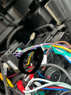

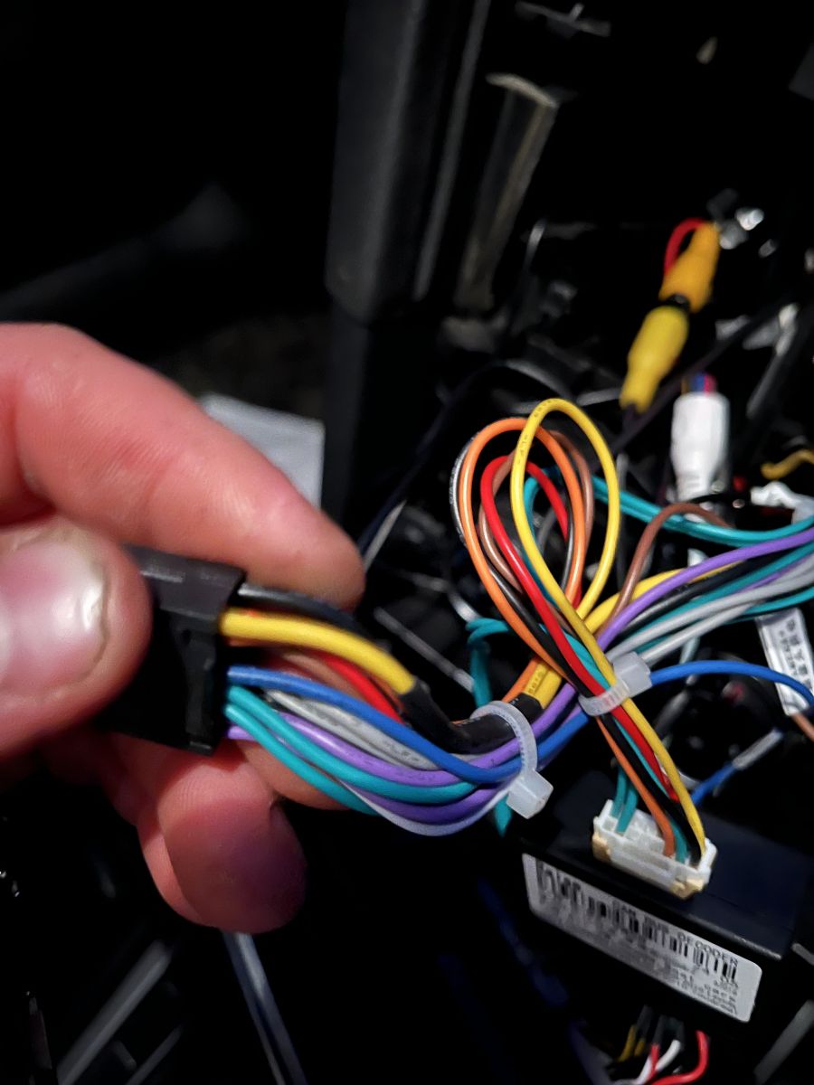

    Posiadam Golfa 7 z 2013 rocznika i zamontowałem radio Androida Topway TS7. Zastanawiam się, czy istnieje możliwość zrobienia podtrzymywania pamięci w radiu. Jednak problem polega na tym, że z kostki oryginalnego radia wychodzą dwa kable: czerwony i brązowy, a żadnego żółtego, jak w standardowych radiach.

    A czerwony kabel nie ma zasilania na stałe?
    Tam logiką zapłonu steruje CAN, więc radio powinno mieć zasilanie zawsze.
    Po prostu zmostkuj czerwony z żółtym

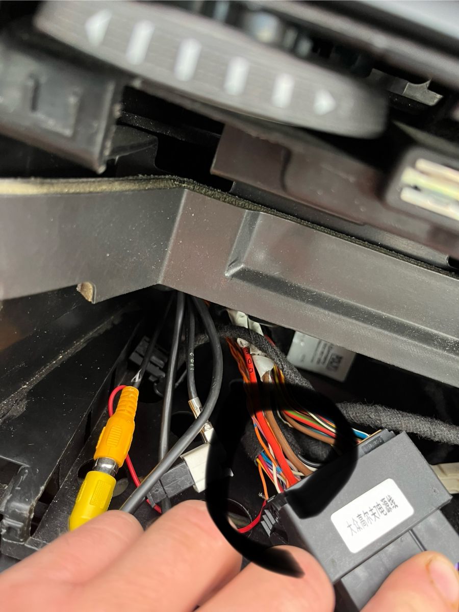

  • #4 21124868
    danyy6789
    Poziom 5  
    W starym radiu jest tylko czerwony w którym jest napięcie a brązowy masa bo brak ale są tylko dwa kable nie ma pomarańczowego jak w innych radiach a w nowej kostce jest żółty i czarny więc pewnie muszę skądś pociągnąć tylko skąd ? Zbliżenie na przewody i kostkę elektryczną w samochodzie Wnętrze samochodu z widocznymi przewodami i złączkami

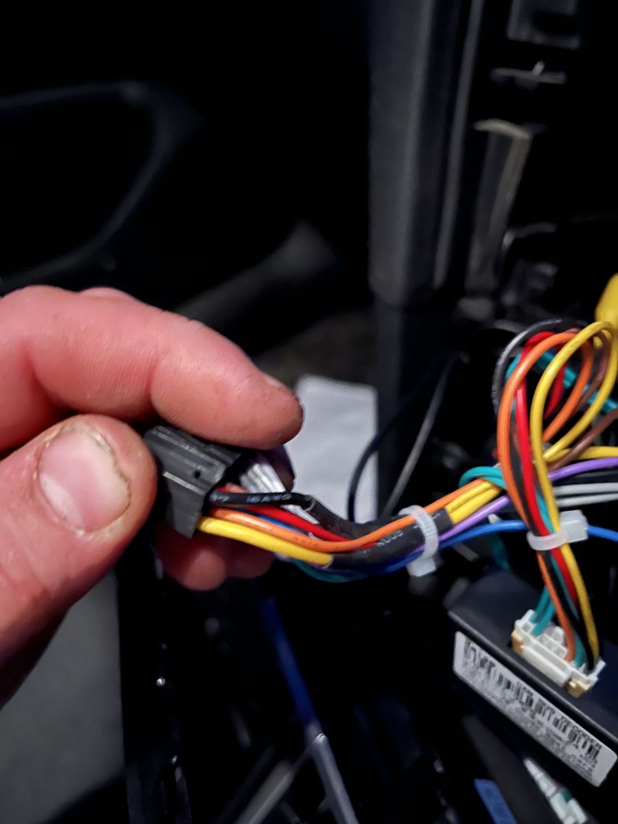

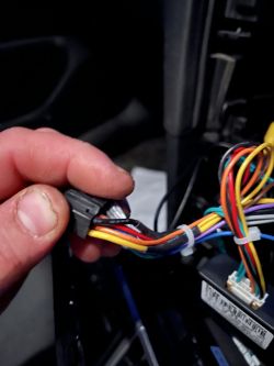

  • #6 21126554
    danyy6789
    Poziom 5  
    >>21126550a z zapalniczki nie rozładuje aku

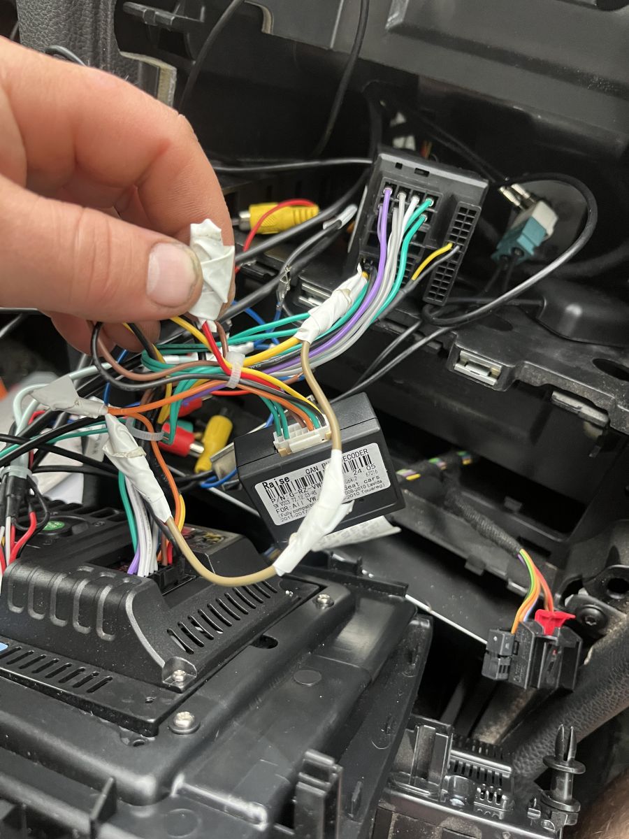

    Osoba trzymająca wiązkę kolorowych przewodów w samochodzie obok kostki elektrycznej. Osoba trzyma wiązkę przewodów samochodowych z kostką. Osoba trzymająca kostkę elektryczną z przewodami w tle.
    Tu jest kostka, która podpina się do radia z canbusem

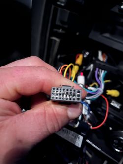

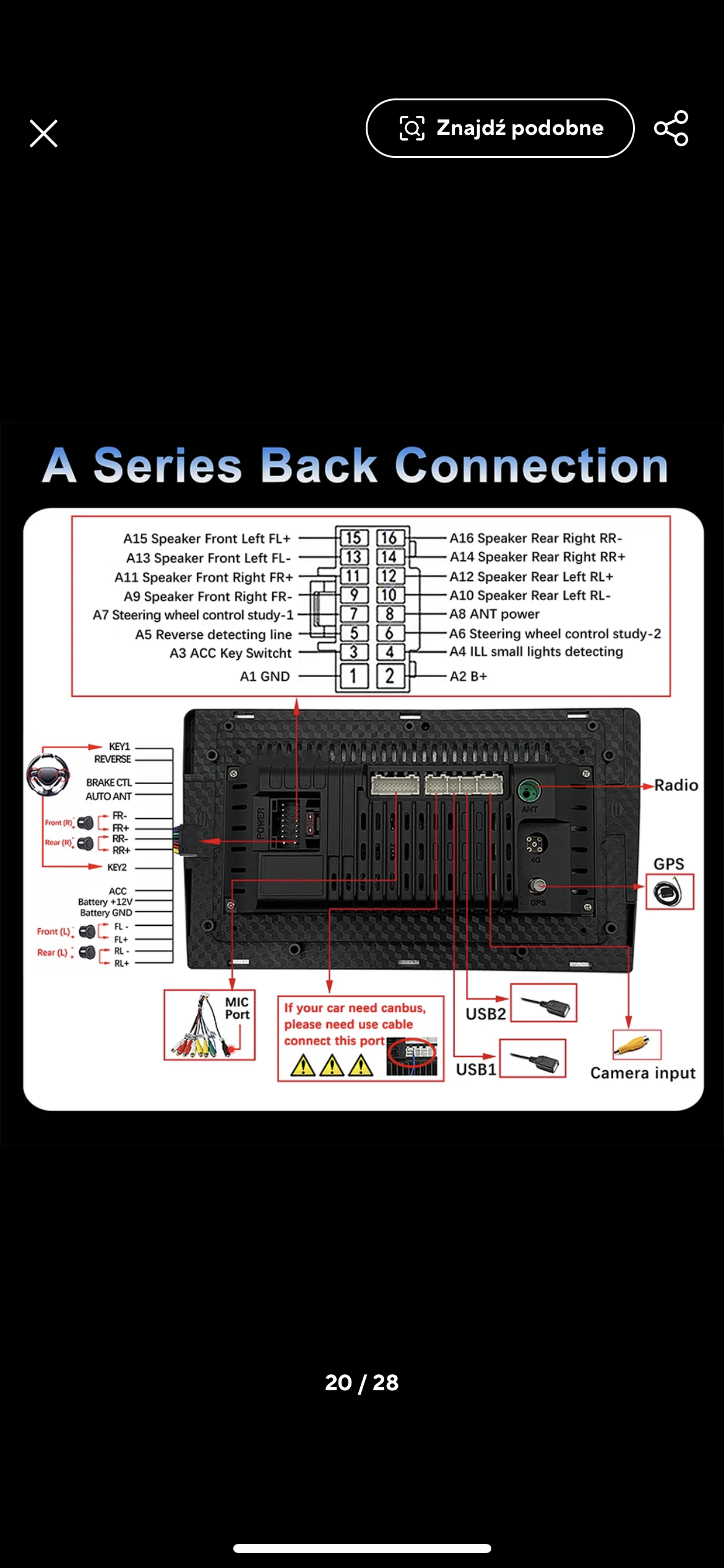

    >>21124289tu mam schemat mojego radia
    >>21124289 Schemat podłączenia tylnego panelu radia z oznaczeniami pinów i portów. tu jest schemat kostki które piny złączyć
  • #7 21128011
    ladamaniac
    Poziom 40  
    A2 masz plus stały, A3 po kluczyku, albo grzebiesz i znajdujesz odpowiedni styk przy stacyjce, albo podłączasz A3 pod jakiś bezpiecznik na którym pojawia się plus po zapłonie, albo montujesz CanDecoder, który poda stosowny sygnał na radio po odczytaniu go z samochodowej sieci Can.

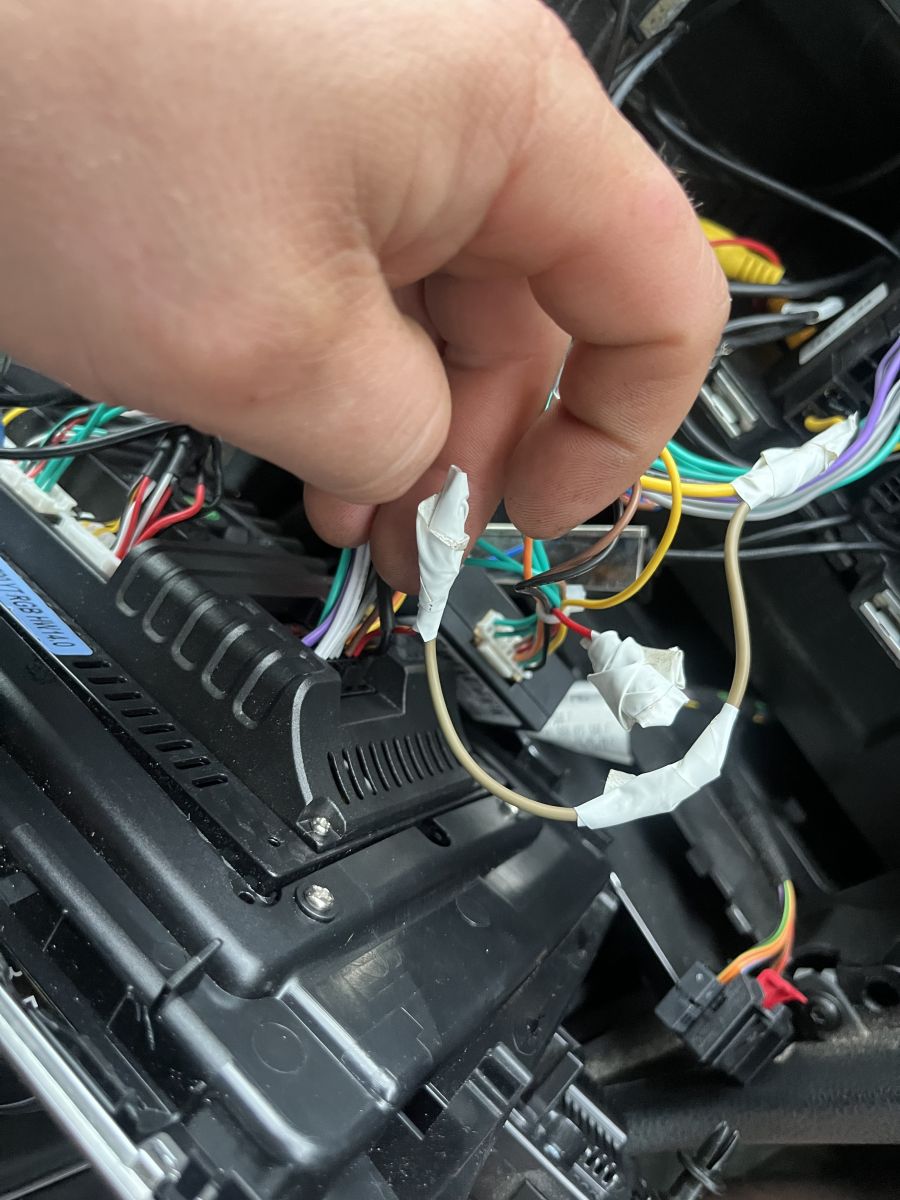

  • #8 21128341
    danyy6789
    Poziom 5  
    Zrobiłem to tak: ten czerwony odciąłem od CANbusa, podłączyłem do zasilania stałego i teraz gra bez kluczyka. Ręka trzymająca przewody elektryczne w samochodzie, widoczne są różnokolorowe kable i plastikowe osłony. Przewody samochodowe z modyfikacjami
  • #10 21130941
    Karaczan
    Poziom 41  
    Zobacz ile prądu teraz ciągnie na postoju, bo może ci się radio nie usypiać do końca.
    I nie mów nam po kolorach, bo w tej sieczce ze zdjęć nie jesteśmy w stanie tego rozpracować.
    A rozpiskę jak podpiąć zasilania po pinoucie wtyczki to kolega ladamaniac ci podał.
    Generalnie jak możesz włączyć radio bez kluczyka, to masz źle ;)
    Podpiąłeś je na krótko na stałe, kluczykowego (tzw +15 nie wyprowadziłeś do radia).
    Może, i pewnie tak jest, że masz zwiększony pobór prądu gdy radio jest wyłączone.
    Możliwe że pomijając samo zasilanie, to masz źle podpięty CAN Decoder.
    Złącze z wiązką przewodów w samochodowym systemie audio.
    Bo pinout dla Golfa 7 pokazuje że CAN może być na pinie 1, 7 (tak jak jest wpięty), lub 6, 12. Przynajmniej tak mówią pinouty które znalazłem.
    Tu masz pinout
