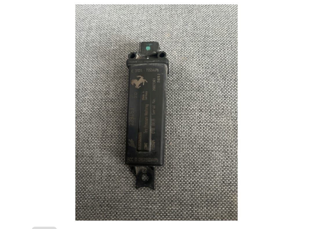

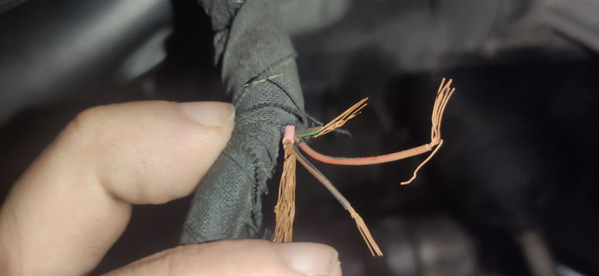

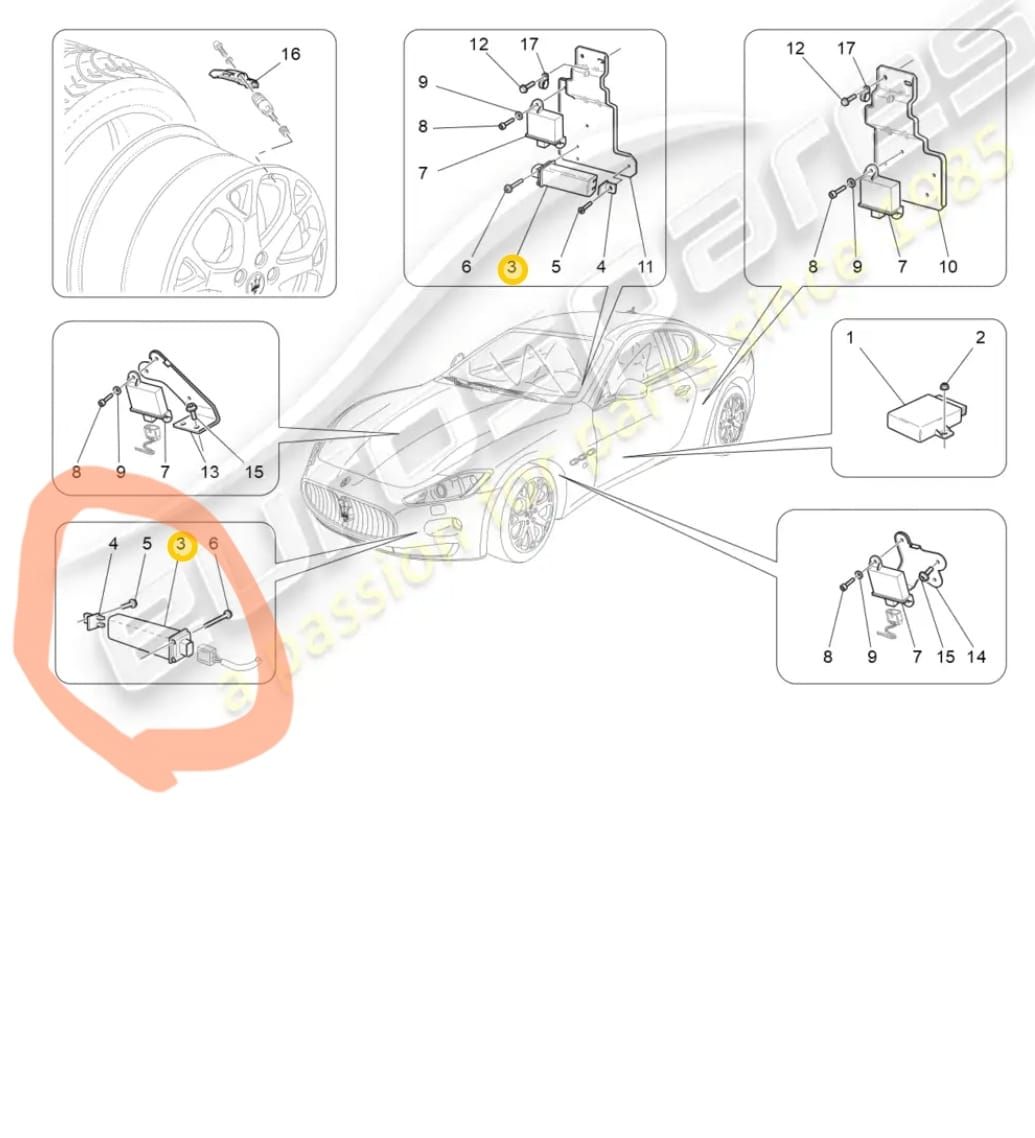

    Drodzy użytkownicy. Mam nadzieję, że ktoś będzie w stanie mi pomóc z anteną TMPS (system mierzenia ciśnienia w oponach). Mianowicie samochód po stłuczce miał wyrwaną kostkę i zostały tylko kable. Antena znajduje się w dwóch miejscach, jedna z tyłu za prawym tylnym kołem a druga z przodu za zderzakiem, przykręcana 3 śrubami do blachy (chodzi mi właśnie o tę antenę). Miałem nadzieję, że ta z tyłu ma identyczny kolor kabli i jakoś do tego dojdę ale niestety tak nie było. Będę wdzięczny za wskazówki jak dojść do którego pinu powinien być podłączony przewód. Obejrzałem już cały internet i nie mogę znaleźć nic sensownego, żeby podpatrzeć układ tych przewodów. Będę wdzięczny za jakąkolwiek pomoc. Schemat przedstawiający układ elementów anteny TMPS w samochodzie. Zbliżenie na uszkodzone przewody samochodu. Czarna antena TMPS na szarej tkaninie.
    Zbliżenie na wtyczkę z czterema pinami do systemu pomiaru ciśnienia w oponach.

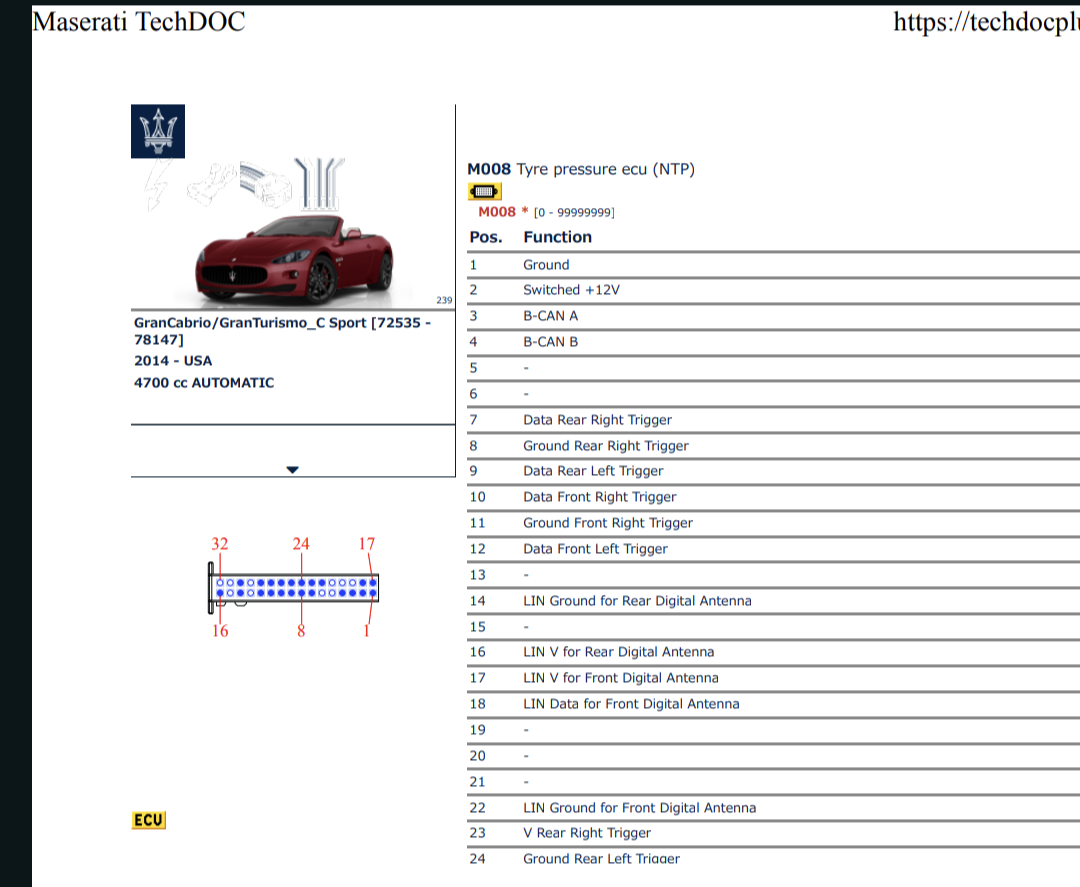

    Nie mam bezpośrednio schematu do anteny ale obejdziesz to z pomocą pinoutu sterownika tpms. Sterownik znajduje się w bagażniku.
    Schemat sterownika ciśnienia opon w Maserati GranTurismo

    Tak chodzi o Maserati Granturismo 2016. Czy masz może rozpisane piny od 25-32? Wieczorem się za to zabiorę, być może mi to wystarczy co wysłałeś.
