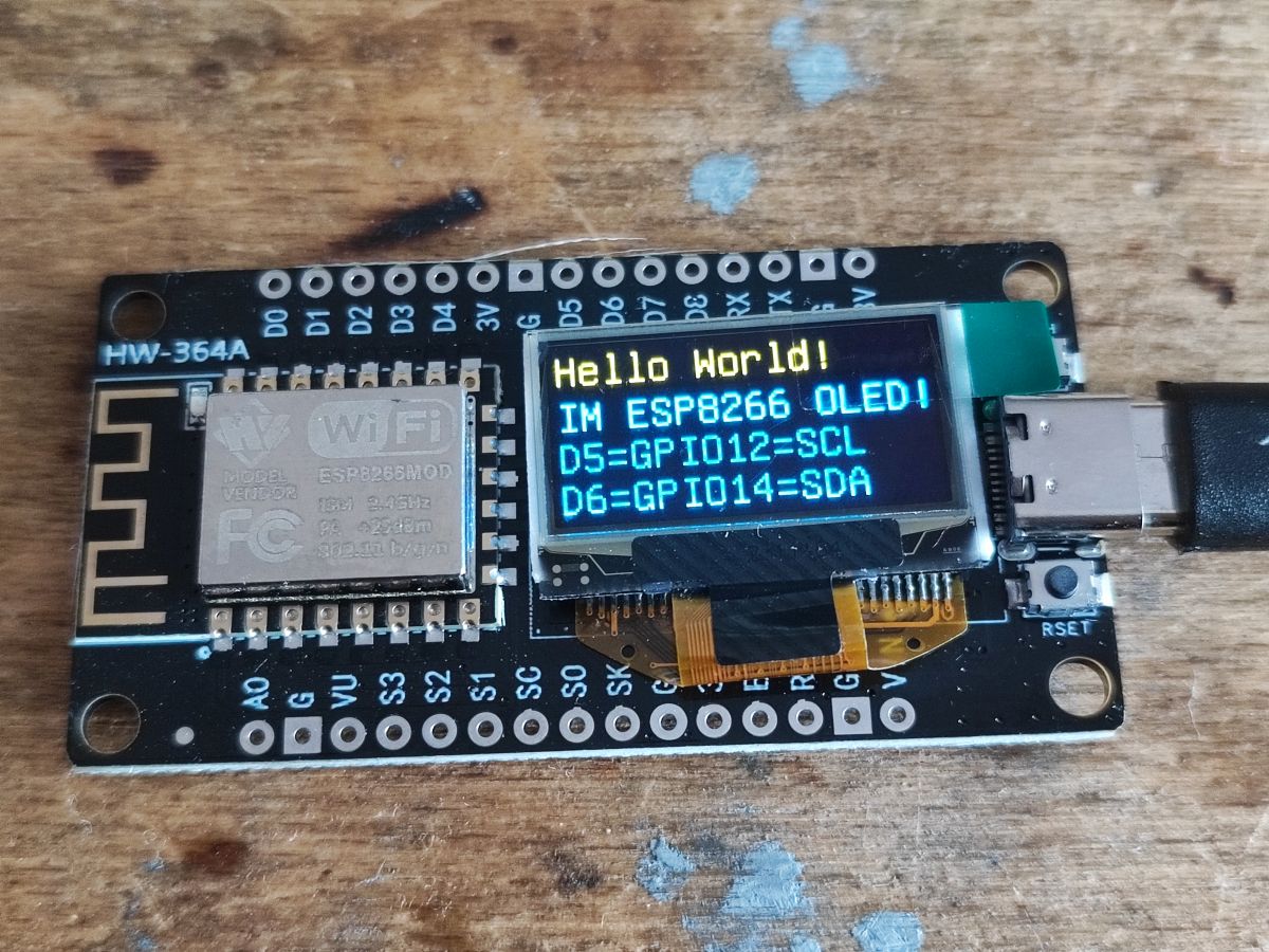

    Przedstawię tutaj kolejną płytkę z ESP8266, będzie to NodeMCU V3 w wersji z wyświetlaczem OLED 0.96" o rozdzielczości 128x64 oraz portem USB-C. Wyświetlacz tutaj jest podzielony na dwa kolory, górne 48 pikseli to kolor niebieski, a dolne 16 pikseli to kolor żółty. Sam ESP posiada aż 4MB pamięci Flash. Wyświetlacz podłączony jest za pomocą interfejsu I2C na pinach D6/GPIO14 (SDA) i D5/GPIO12 (SCL).

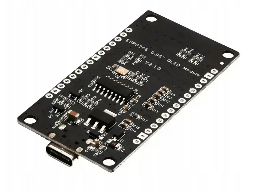

    Płyta NodeMCU V3 z wyświetlaczem OLED i portem USB-C
    Na pokładzie jest LDO 3.3V zapewniający zasilanie dla ESP oraz konwerter USB na UART pozwalający łatwo programować całość bez zewnętrznych elementów. Zasadniczo potrzebujemy dodatkowo tylko kabelek USB (no i komputer) i można rozpoczynać programistyczną przygodę.

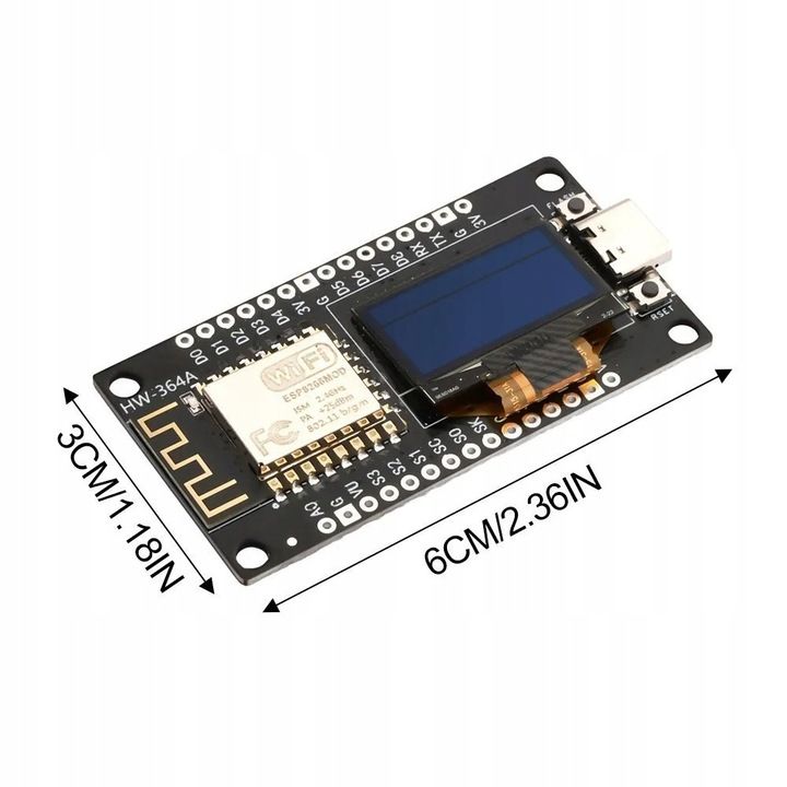

    Wymiary:
    Płytka NodeMCU V3 z wyświetlaczem OLED 0.96
    Po podłączeniu zasilania uruchamia się program "hello world":
    Moduł NodeMCU V3 z ESP8266 i wyświetlaczem OLED.

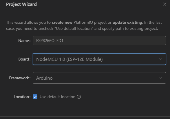

    Od czego by tu zacząć... może od utworzenia projektu. Nie miałem tej konkretnej płytki ale wybrałem podobną:
    Zrzut ekranu kreatora projektu w PlatformIO

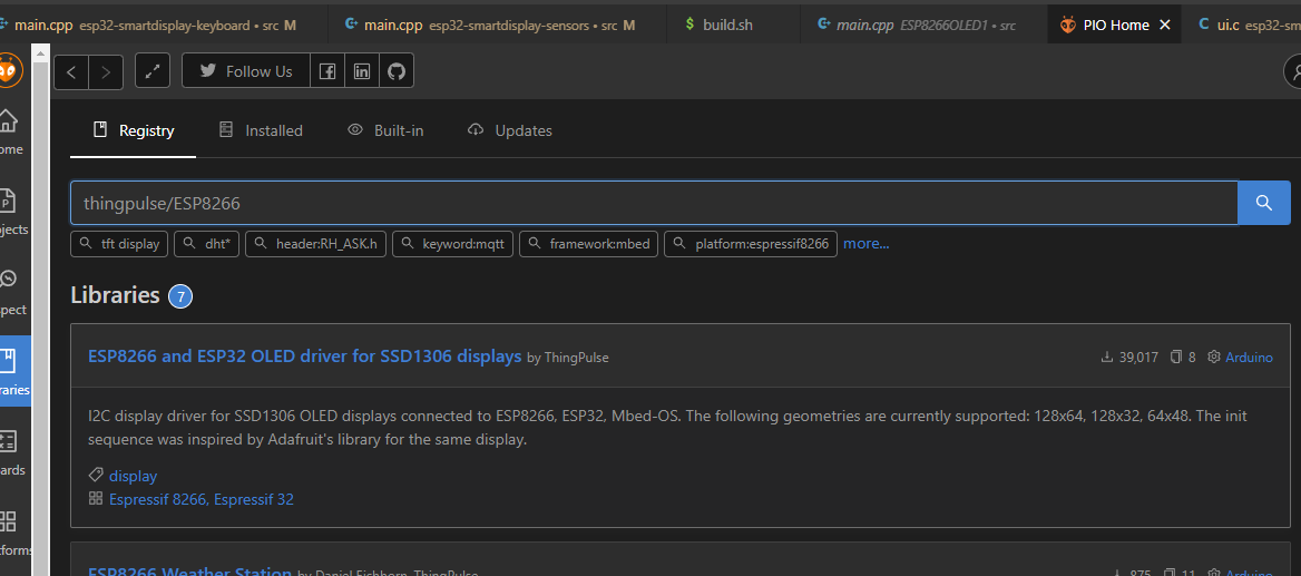

    Następny etap to biblioteka dla wyświetlacza SSD1306. Oczywiście jest gotowiec:
    Fragment interfejsu PlatformIO z biblioteką ESP8266 i ESP32 OLED

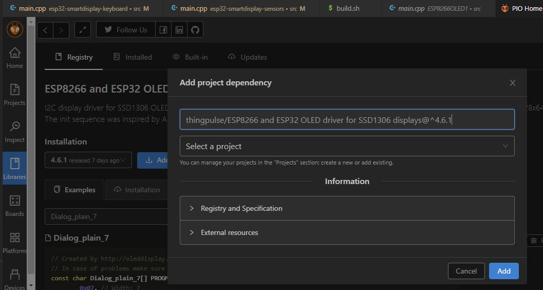

    Instalujemy:
    Okno dialogowe dodawania zależności projektu w PlatformIO z wybraną biblioteką SSD1306 dla wyświetlaczy OLED.

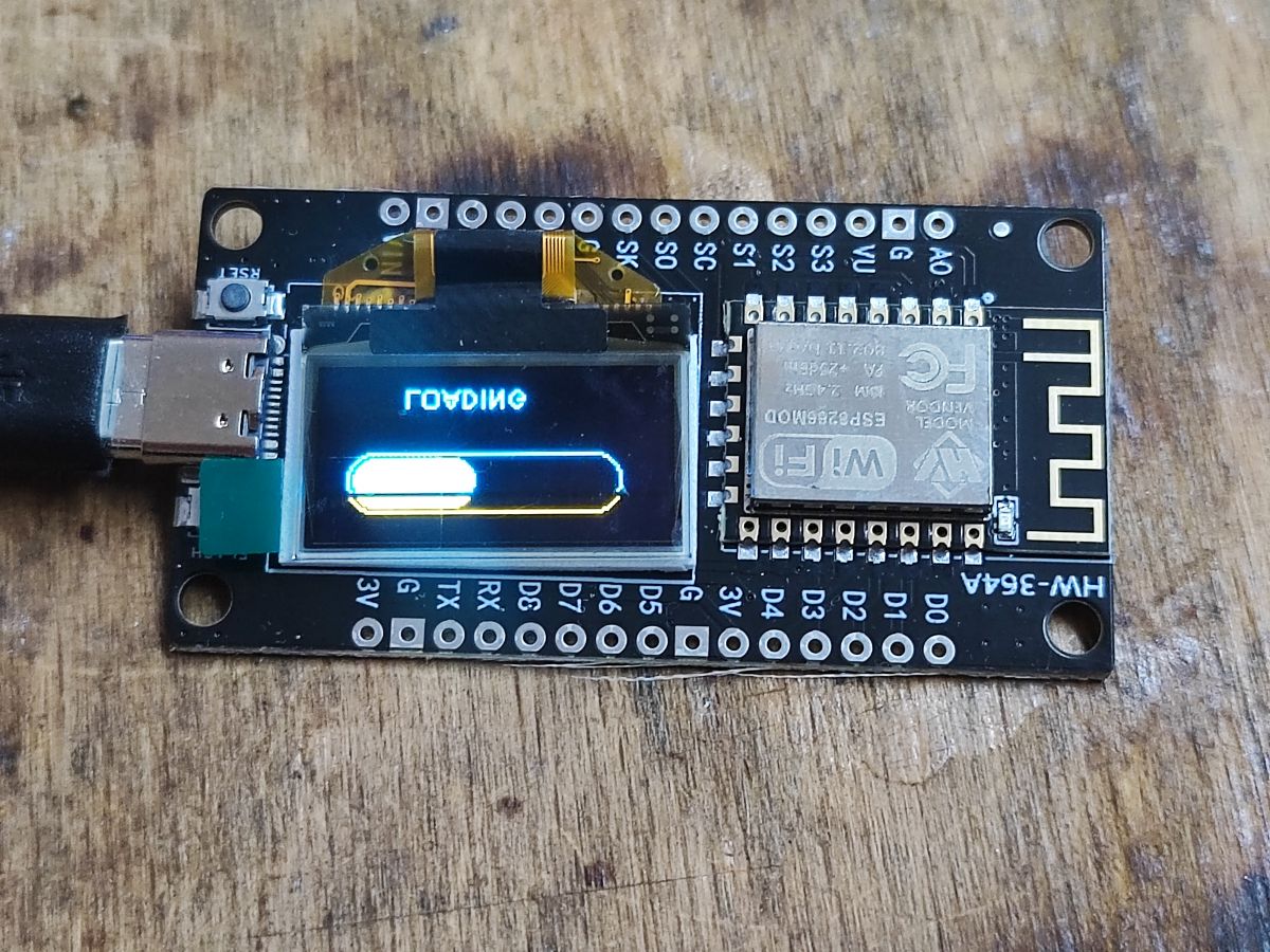

    Omawiana biblioteka posiada też kilka nieco bardziej zaawansowanych funkcjonalności. Dostępny jest przykładowo gotowy pasek ładowania wraz z estetycznie zaokrąglonymi bokami:
    Kod: C / C++
    Zaloguj się, aby zobaczyć kod
    Rezultat:
    Wśród funkcji pomocniczych mamy możliwość np. przerzucenia bądź odbicia ekranu:
    Kod: C / C++
    Kod: C / C++

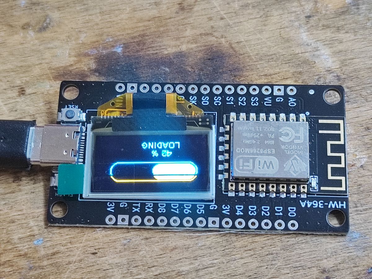

    Pozwala to też lepiej dopasować naszą grafikę do dwóch kolorów wyświetlacza:
    NodeMCU V3 z wyświetlaczem OLED i portem USB-C, pokazujący pasek ładowania. Płytka NodeMCU V3 z wyświetlaczem OLED 0.96 cala, podłączona przez USB-C.

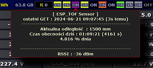

    Dodatkiem do tego modułu powinien być jeszcze czujnik obecności HW-MS03 użyty do wyłączania wyświetlacza gdy nikogo nie ma
    Dodaj optyczny miernik odległości - GY-VL53L0XV2, działa bardo dobrze do odległości 1.5 m mam takie coś zainstalowane przy monitorze i mierzę sobie czas obecności przy komputerze i wysyłam powiadomienia gdy siedzę dłużej jak 1h bez przerwy.
