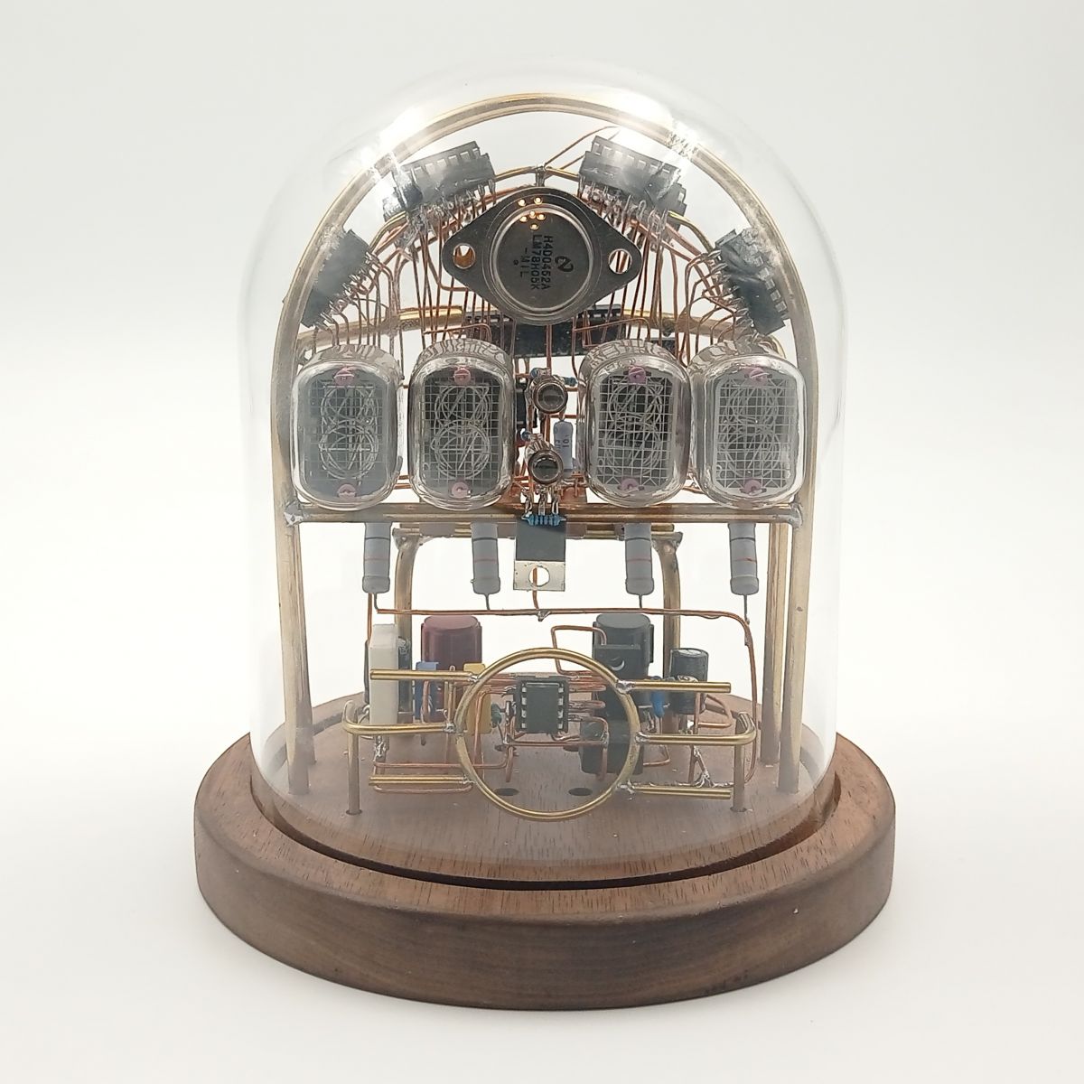

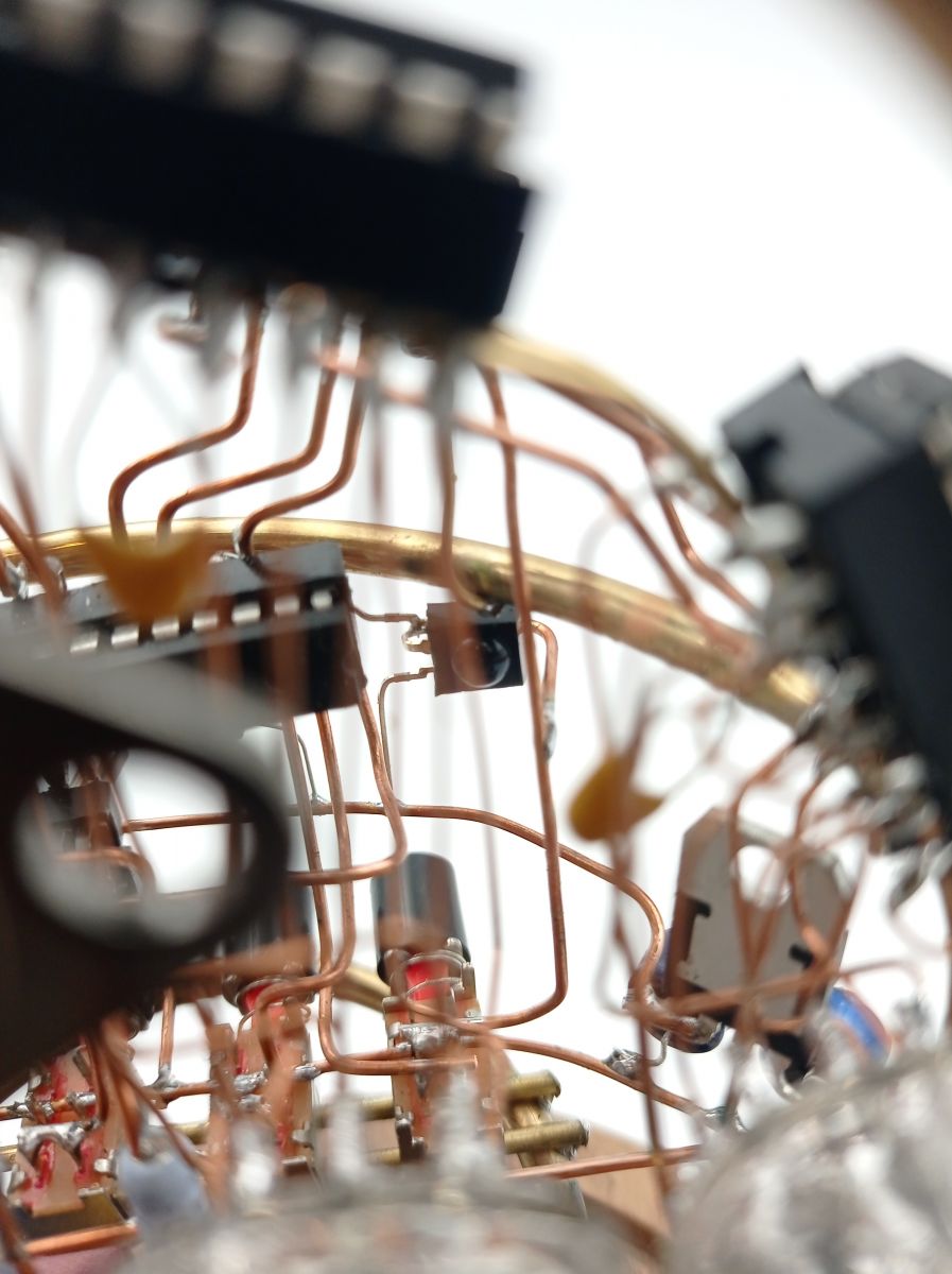

    Witam, potrzebuje kogoś, kto stworzył by mi oprogramowanie do zegara Nixie sterowanego kontrolerem STC15W406AS stworzyłem własny program, ale nie działa prawidłowo. Zegar ma posiadać proste funkcję jak ustawienie czasu format tylko 24 godziny funkcję slot machinę oraz możliwość ustawienia czasu również z prostego pilota, i to wszystko.

    Czy hardware działa? Próbowałeś zapalać wszystkie cyfry po kolei? Różne cyfry na każdym wyświetlaczu tak aby działały wszystkie wyświetlacze z różna zawartością?
    Jakaś reakcja na przyciski?
    A jest tam odbiornik sygnału pilota?
    Układy cyfrowe pobierają z zasilania prądy impulsowe i powinny mieć kondensatory filtrujące jak najbliżej zasilania układów scalonych. Bez tego często zachowują się losowo - może to nie problem programu a hardware.
    W celu filtracji najczęściej montuje się ceramiczne 0,1uF (100nF) blisko układu scalonego.
    Tu artystycznie można by je przylutować na szynach zasilania między układami oraz na końcach - przy końcowych układach scalonych (będzie jeden więcej niż układów scalonych na szynie).
    Program można tworzyć jak wiadomo, że hardware działa poprawnie. Ewentualnie proste programiki testujące poszczególne elementy na początek prze główna pracą.

    Niestety, ale męczę się z tymi rejestrami przesuwnymi nie mogę ich skonfigurować stworzyłem prosty program do testów wyświetlaczy, ale działa tylko na pierwszym wyświetlaczu od godzin i pierwszym od minut na pozostałych świeca zera ponadto, kiedy włącza się przełączanie cyfr pominięte zostają cyfry 3 i 5.

    Drogi panie kolego zegar został sprawdzony z chipem oryginalnym wsadem i działa, jeżeli chodzi o ai wykonało poprawnie program na test diody oraz test diody z sygnałem chipu ds1 302, jeżeli chodzi o to czemu nie może poprawnie wykonać testu wyświetlaczy to problem polega na tym, że większość oprogramowań jest albo na arduino z innym mikrokontrolerem, albo dla wyświetlaczy led i zazwyczaj w innej konfiguracji, a niestety chiński STC ma kilka haczyków na przykład nie można używać słowa data, bo jest zarezerwowane ponadto, ponieważ SN74HC595N jest podłączony do kd155id1a to SN74HC595N musi przesunąć bity danych do K155ID1, a następnie zatrzasnąć dane, aby zaktualizować wyświetlacz.
    Bitowa operacja XOR z 0xF jest używana do odwrócenia bitów, ponieważ K155ID1 działa ze wspólną katodą, co oznacza, że poziomy logiczne są odwrócone. Udało mi się odwrócić bity i reszta wyświetlaczy zareagowała i zaczęła się wyświetlać 3 i 7, ale nie zaświecają się inne cyfry niestety, jeżeli chodzi o zapłatę to jestem otwarty na propozycje.

    No i tu należy obejrzeć kod i zrozumieć jego działanie a potem pomyśleć o różnica i wprowadzić zmiany lub poszukać kodu bliższego twojej konfiguracji hardware. Jeżeli masz zegar na LED 7 segmentowych i odpowiedni dekoder scalony to też mu podajesz 4 bity BCD jak do kd155id i program nie wie czy steruje NIXIE czy LED.
    To raczej nie STC ale narzędzia do kompilacji oraz ich dostosowanie do specyficznej architektury pochodzącej z 8051.
    Warto też zrozumieć działanie układu - to kd155id jest podłączony do rejestru przesuwnego 74hc595 a nie odwrotnie i to z oszczędności wyjść procesora wynika stosowanie rejestru przesuwnego - na dwie cyfry potrzebujesz 8 wyjść a tak tylko 3 do sterowania rejestrem.
    To jest jakaś bzdura. Co ma odwróconą logikę? Sygnały sterujące lampą? Jaki masz na nie wpływ? Ten układ aktywuje jeden sygnał do lampy na podstawie kodub4 bitowego na wejściu i ten kod ni jest zanegowany a ja zanegujesz kod liczby 7 to dostaniesz 8, jak 3 to dostaniesz 0xC czyli dziesiętnie 12 więcz układ nie aktywuje wyjścia na lampę.
    Jeżeli chodzi o cytowanie programu to proszę używa odpowiednich funkcji edytora bo inaczej giną wszystkie wcięcia i spada czytelność kodu.
    Funkcję sterujące rejestrem przesuwnym są błędne albo żle użyte. Funkcje transmitują cały bajt (8 bitów) a Ty podajesz poszczególne cyfry czyli 4 bity. Albo poskładaj w bajcie obie cyfry razem i zawołaj tylko raz funkcję dla każdej pary cyfr, albo zmień funkcję i przesuwaj tylko 4 młodsze bity.

    Wziąłem sobie Pana słowa do serca i udało mi się zrobić program do testu wyświetlaczy. Na początku był problem z kolejnością, ale udało mi się ustawić kolejność. Dodatkowo brakowało liczb 3, 5, 7, więc leciałem po kolei od 0x00 do 0x0E i znalazłem brakujące cyfry. Jeżeli chodzi o rejestr, to temat rozwiązany, ale dalej pozostaje reszta programu. Jeszcze raz dziękuję Panu, Panie Stachu_l.
