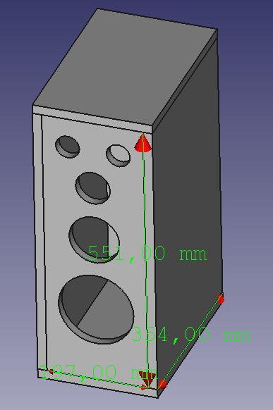

    Dzień dobry, piszę z prośbą kogoś obeznanego w temacie, czy dobrze obliczyłem parametry obudowy i zwrotnicy pod kolumnę trójdrożną. W kolumnie będą znajdowały się trzy przetworniki firmy STX: W.18.140.8.MCX, M.12.140.8.WMC oraz T.9.100.8.MS. Każdy o impedancji znamionowej 8 Ohmów. Zaprojektowałem obudowę o pojemności około 38 litrów, tutaj moje pierwsze pytanie - tunele bass reflex w zależności od pozycji na ścianie wpływają na brzmienie?
    Rysunek kolumny trójdrożnej z oznaczeniami wymiarów.
    Drugie pytanie - czy podział na trzy pasma: 0 - 500Hz, 500Hz - 5kHz oraz 5kHz - inf, jest sensowny przy takich przetwornikach? Jeśli tak, to przeprowadziłem obliczenia, dla niskotonowego L1 = 2.54mH, C1 = 39.8uF. Dla wysokotonowego L4 = 254.7uH, C4 = 3.98uF. Dla średniotonowego L2 = L1, L3 = L4, C2 = C1, C3 = C4. Na co powinienem zwrócić uwagę przy zakupie elementów do zwrotnicy? Cewki powietrzne czy może z rdzeniem? Kondensatory na pewno na wysokie napięcia, pewnie z 100V. Ale co z samą rezystancją cewki, jest to w końcu spory kawał drutu, który podniesie mi oporność całego obwodu. Czy należy to ująć w obliczeniach w jakiś sposób? Dodatkowe pytanie - gdzie szukać sklepów, które oferują w adekwatnych cenach takie elementy?

    może pokaż jak to wszystko liczyłeś.
    Dlaczego obudowa 38 dm³ do tego głośnika? Skąd ci to wyszło? Z tego co znalazłem to nawet producent zaleca 20 dm³ strojoną na 35 Hz w układzie 2-drożnym. Wiesz jak zachowuje się głośnik w zbyt dużej obudowie? Z tego co widzę to głośnik nisko-sredniotonowy całkiem dobrze radzący sobie do około 6-7 kHz.
    Z twoich pytań wynika, że nie masz zbyt dużego doświadczenia w konstrukcji kolumn głośnikowych.
    Tu nie możesz dobrać sobie wszystkiego tak sobie, bo mi pasuje na półkę do regału itd. No możesz, ale efekt końcowy będzie silnie rozczarowujący.
    Przemyśl, czy nie warto zainteresować się gotowymi projektami, sprawdzonymi i przedyskutowanymi. Unikniesz wielu niespodzianek, z którymi początkujący mogą sobie nie poradzić, a poniesione nakłady pracy/finansowe się nie zwrócą w postaci dobrze grającej kolumny.
    Odpowiadając na twoje pytania:
    - podział pasma jest mniej więcej OK dla typowej kolumny 3-drożnej, ale to należy korygować względem wybranych głośników
    - wartości elementów są nieco dziwne, ale pokaż jak liczyłeś
    - kondensatory tzw. stałe, nie elektrolityczne, w ostateczności 2x elektrolityczny połączony przeciwsobnie i zbocznikowany kondensatorem stalym.
    - cewki raczej powietrzne, przy tych indukcyjnościach nie ma problemu z wykonaniem, raczej gruby drut, im większa moc tym grubszy, u ciebie coś około 1 mm. Rdzeń stosuje się przy bardzo dużych indukcyjnościach.

    35dm wyszło mi z kalkulatora dla obudowy z bass reflexem. Wstawiając Qts, Fs oraz Vas dla dobroci obudowy Qb=7 wyszedł właśnie taki wynik. Dodatkowe dwa litry są dla przetwornika średnio tonowego.
    Zbudowałem kolumny dwudrożne według projektu, ale subiektywnie grają gorzej niż 30 letnie Schneidery, niskich częstotliwości prawie nie ma w porównaniu, mimo, że powinny "schodzić" niżej o około 10Hz. Średnie częstotliwości także są mocno wycofane.
    Wzory które wykorzystałem to standardowe na częstotliwość graniczną gdzie występuje spadek 3dB/oktawę jak dobrze z zajęć pamiętam, L = Z / (2*PI*f) oraz C = 1 / (2*PI*f*Z).

    użyj odpowiednich narzędzi, ty liczysz zwrotnice 12dB/oktawę (cewka+kondensator), sama cewka lub sam kondensator to 6dB/oktawę. Może użyj WinISD, to sprawdzony program do symulacji.
    Z tego co widzę to "średniotonowy" głośnik jest prawie zamknięty, niby wymaga 1-2 dm3 przestrzeni ale to zapewne gdybyś chciał "uzyskać" coś w najniższym zakresie, nawet możesz kupić "kieliszek" zakładany na ten głośnik od tyłu więc dodatkowa komora nie będzie konieczna.
    Zauważ, że kolumny to może połowa sukcesu, jeśli masz słaby wzmacniacz czy słabe źródło sygnału, być może pomieszczenie odsłuchowe czy ustawienia są nieodpowiednie to nawet najlepsze kolumny nic tu nie pomogą.

    To może ja na pierwsze pytanie. Generalnie zasada jest taka, że lepszy będzie tunel szerszy, ale przez to dłuższy. Weź to pod uwagę, szczególnie, że tunel powinien zaczynać się tam, gdzie poziom dźwięku wewnątrz masz najniższy. Umiejscowienie wylotu na ścianie może mieć więc wpływ na brzmienie

    1. Coś duży ten litraż - GD nie wychodzi za duże?
    2. Zwrotnice - czy dobrze dobrałeś podziały to będzie widać po pomiarach ch-k.
