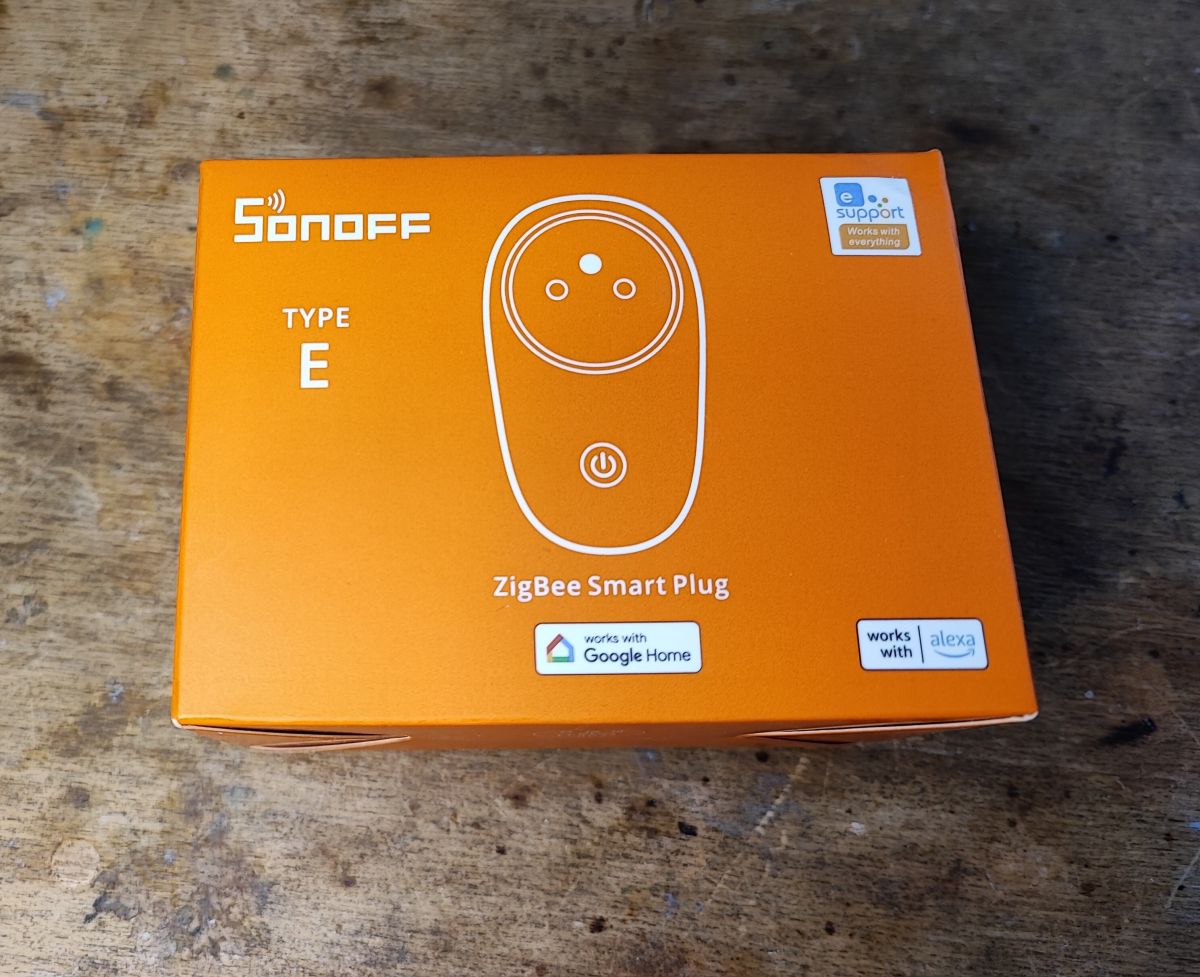

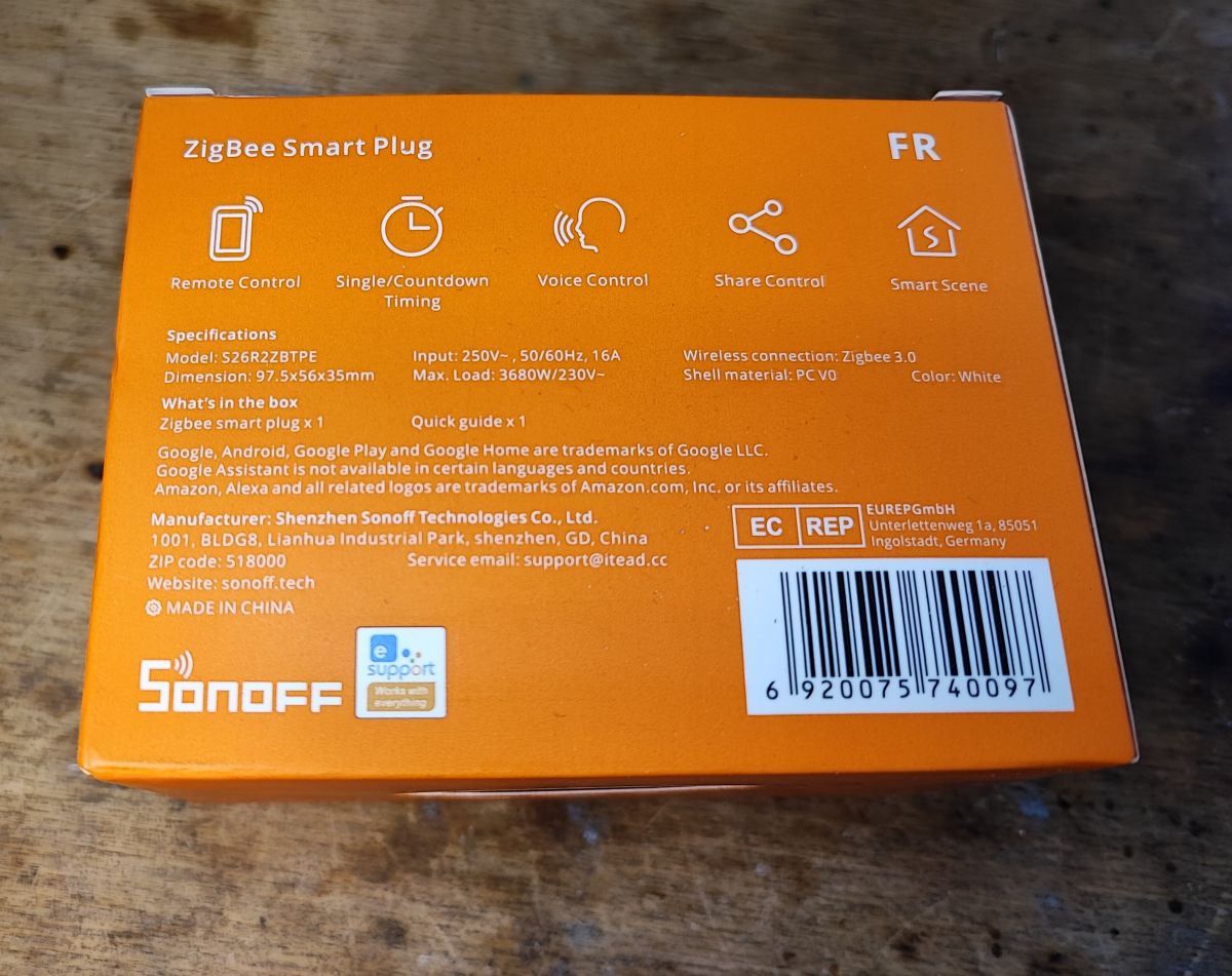

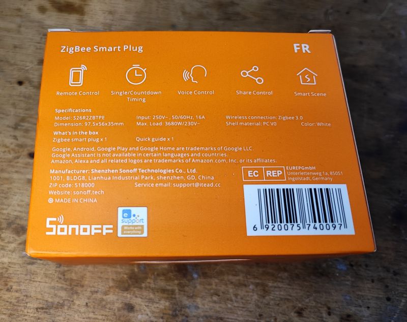

    S26R2ZB można kupić na ten moment już za około 40 zł co sprawia, że produkt jak najbardziej może konkurować z wersjami na WiFi, które z reguły bywają nieco tańsze od Zigbee. Po zakupie otrzymujemy charakterystyczne, pomarańczowe pudełeczko:
    Pomarańczowe pudełko Sonoff S26R2ZB ZigBee Smart Plug z opisem specyfikacji. Pomarańczowe opakowanie Sonoff S26R2ZB ZigBee Smart Plug.

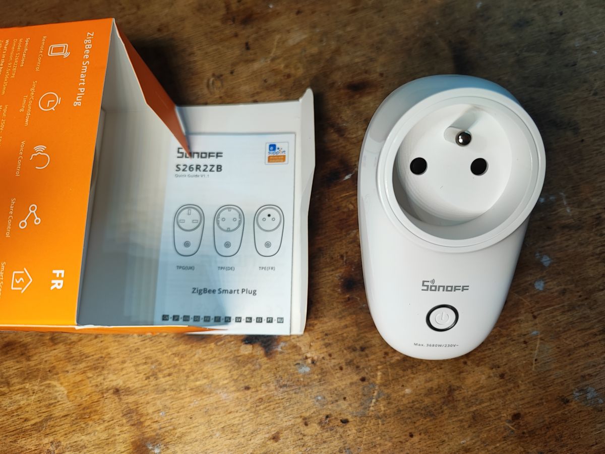

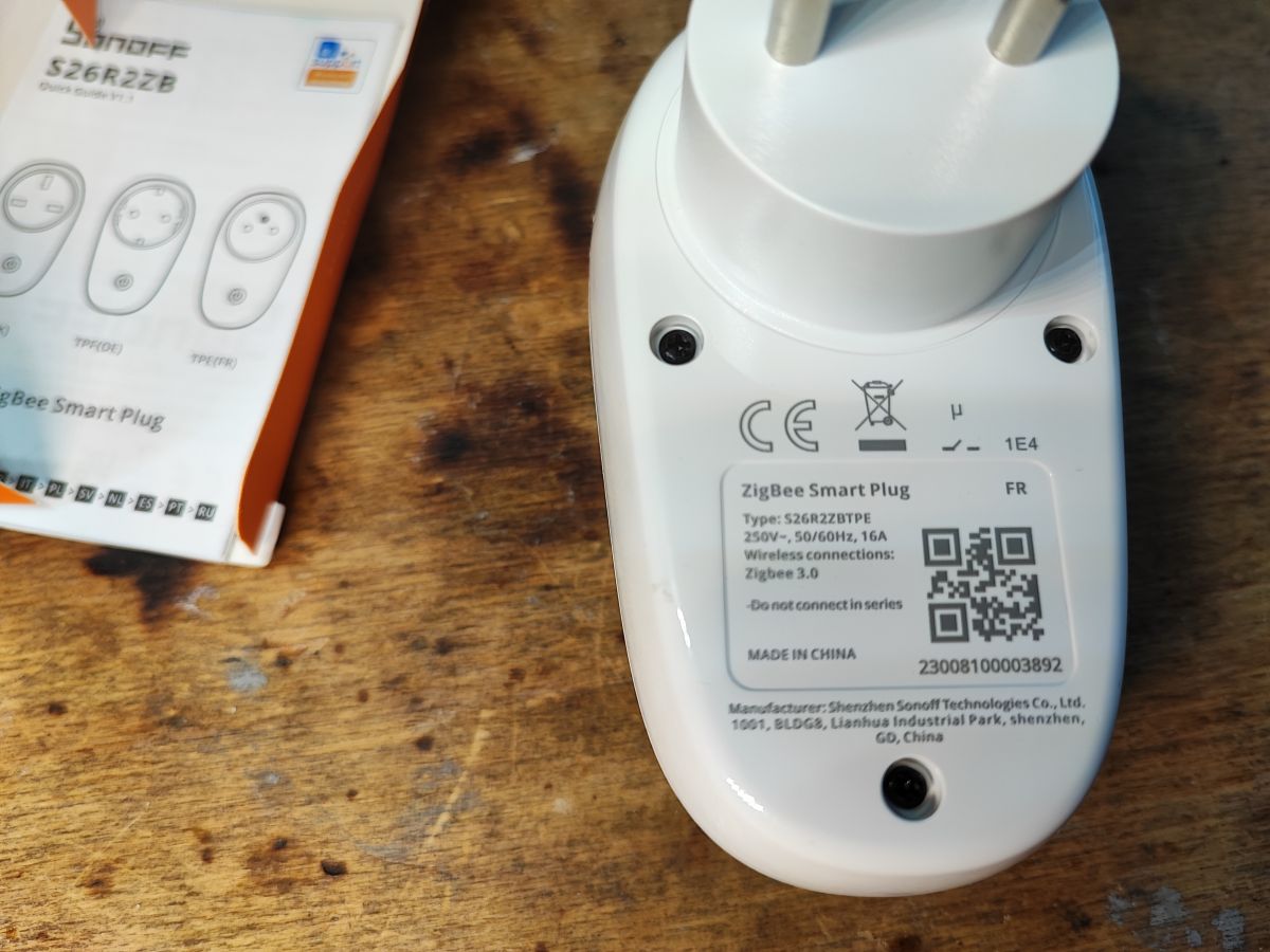

    W środku jest (niezbyt zabezpieczona, ale zawsze) nasza nowa "inteligentna" wtyczka:
    Otwarta skrzynka z inteligentną wtyczką Sonoff S26R2ZB i instrukcją obsługi. Widok tylnej części inteligentnej wtyczki ZigBee Sonoff S26R2ZB z informacjami technicznymi.

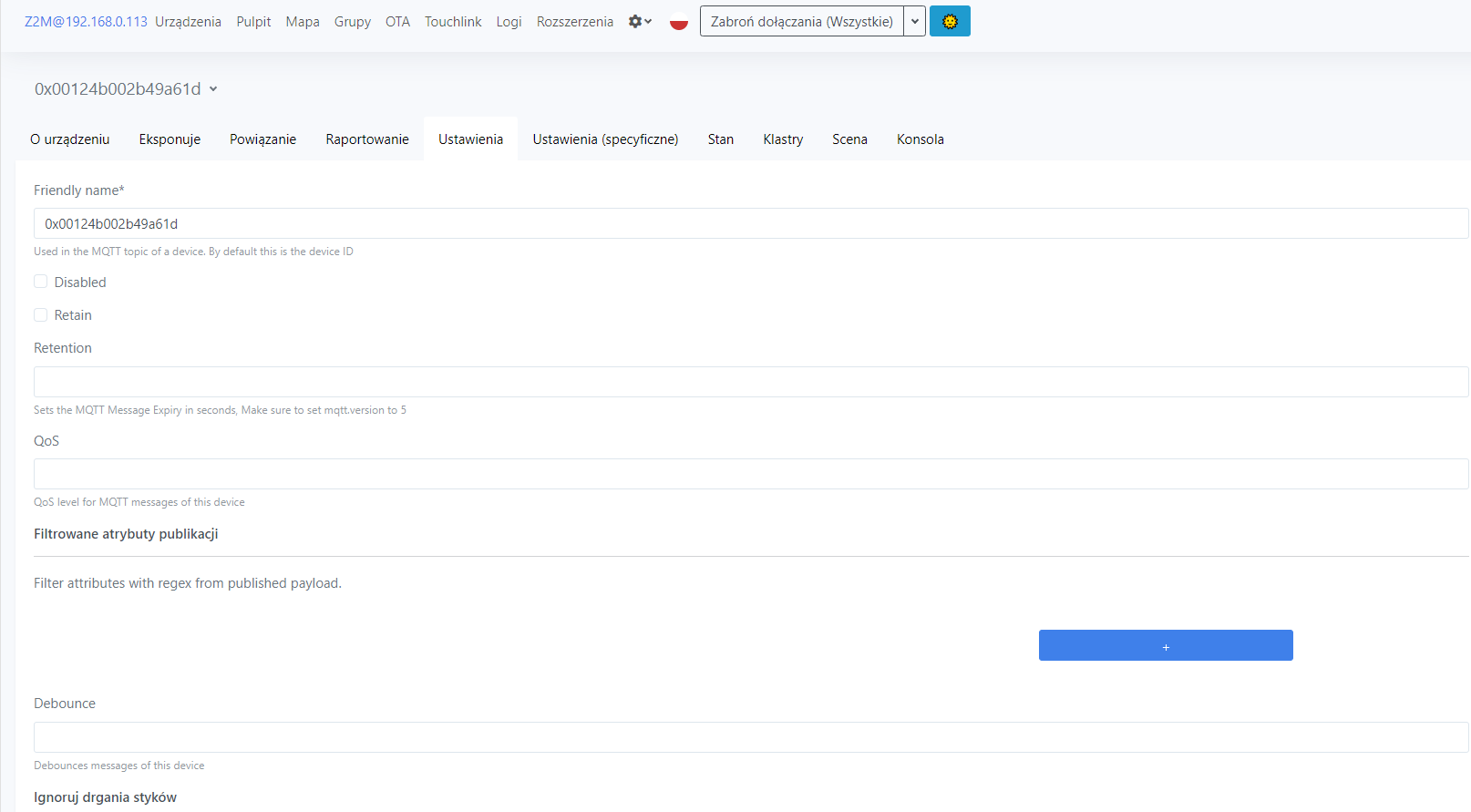

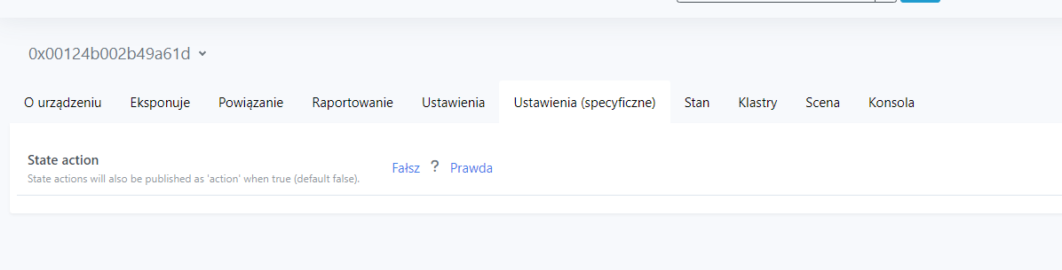

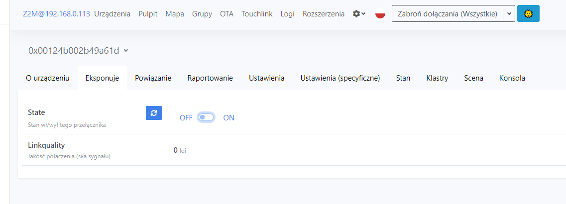

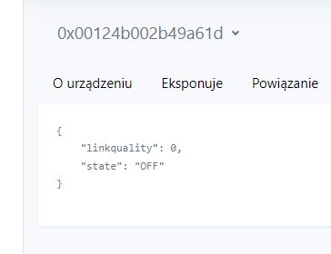

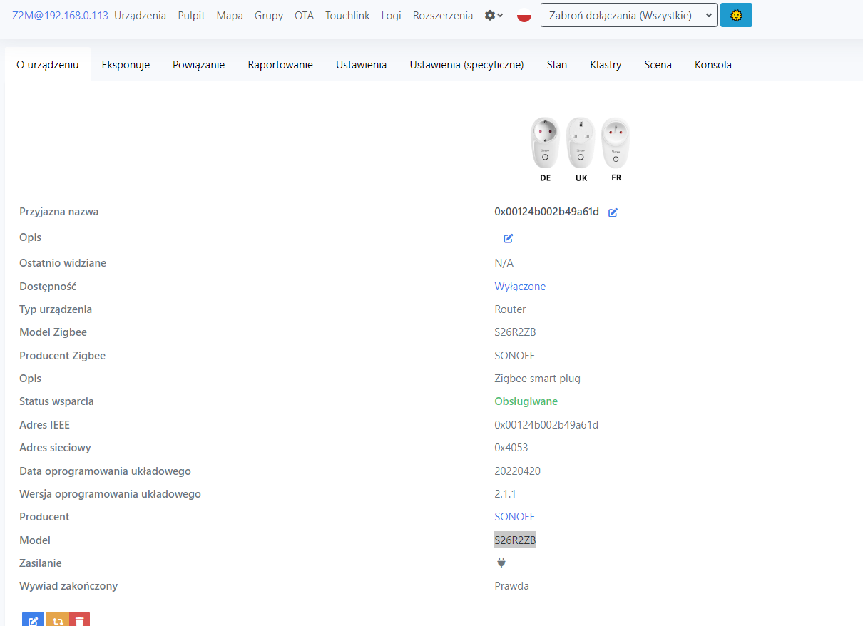

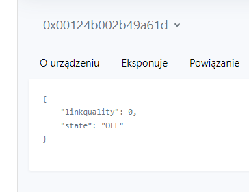

    Home Assistant poprawnie wykrywa nowe urządzenie:
    Interfejs Home Assistant z detalem urządzenia Sonoff.
    Zrzut ekranu interfejsu konfiguracyjnego urządzenia Zigbee w Home Assistant.

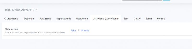

    Zrzut ekranu ustawień specyficznych urządzenia Zigbee, pokazujący opcję State action z wartościami Fałsz i Prawda.
    Zrzut ekranu z informacjami o urządzeniu Zigbee w Home Assistant
    Ekran interfejsu z informacjami o urządzeniu Zigbee S26R2ZB Sonoff.
    Co możemy tutaj wyczytać? Chociażby to, że typ tego urządzenia to "Router", to oznacza, że może ono pośredniczyć w komunikacji i poszerzać zasięg naszej sieci Zigbee. Oprócz tego standardowo, komunikacja jest w obie strony, wszystko działa. Można tworzyć automatyzacje i sterować zdalnie.

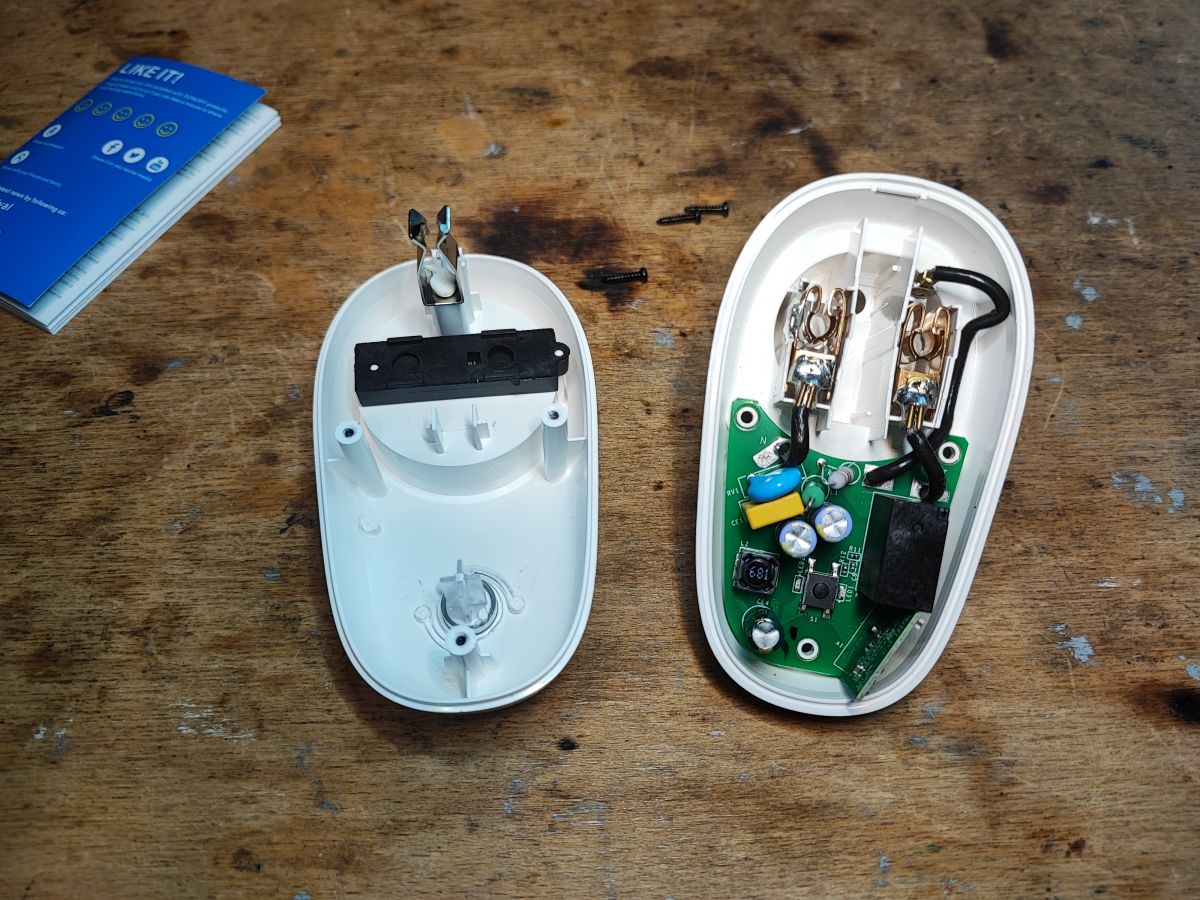

    A więc, odkręcamy śrubki, nie ma tu żadnego problemu, nic nie jest zgrzewane, klejone:
    Rozebrana wtyczka Sonoff S26R2ZB Zigbee na stole warsztatowym.
    Wnętrze inteligentnej wtyczki Zigbee Sonoff S26R2ZB z widocznymi komponentami elektronicznymi.

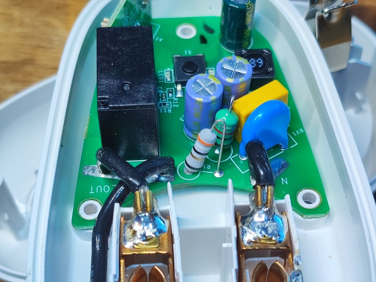

    Pierwsze wrażenie jest dobre, na wejściu jest nawet filtr, warystor...

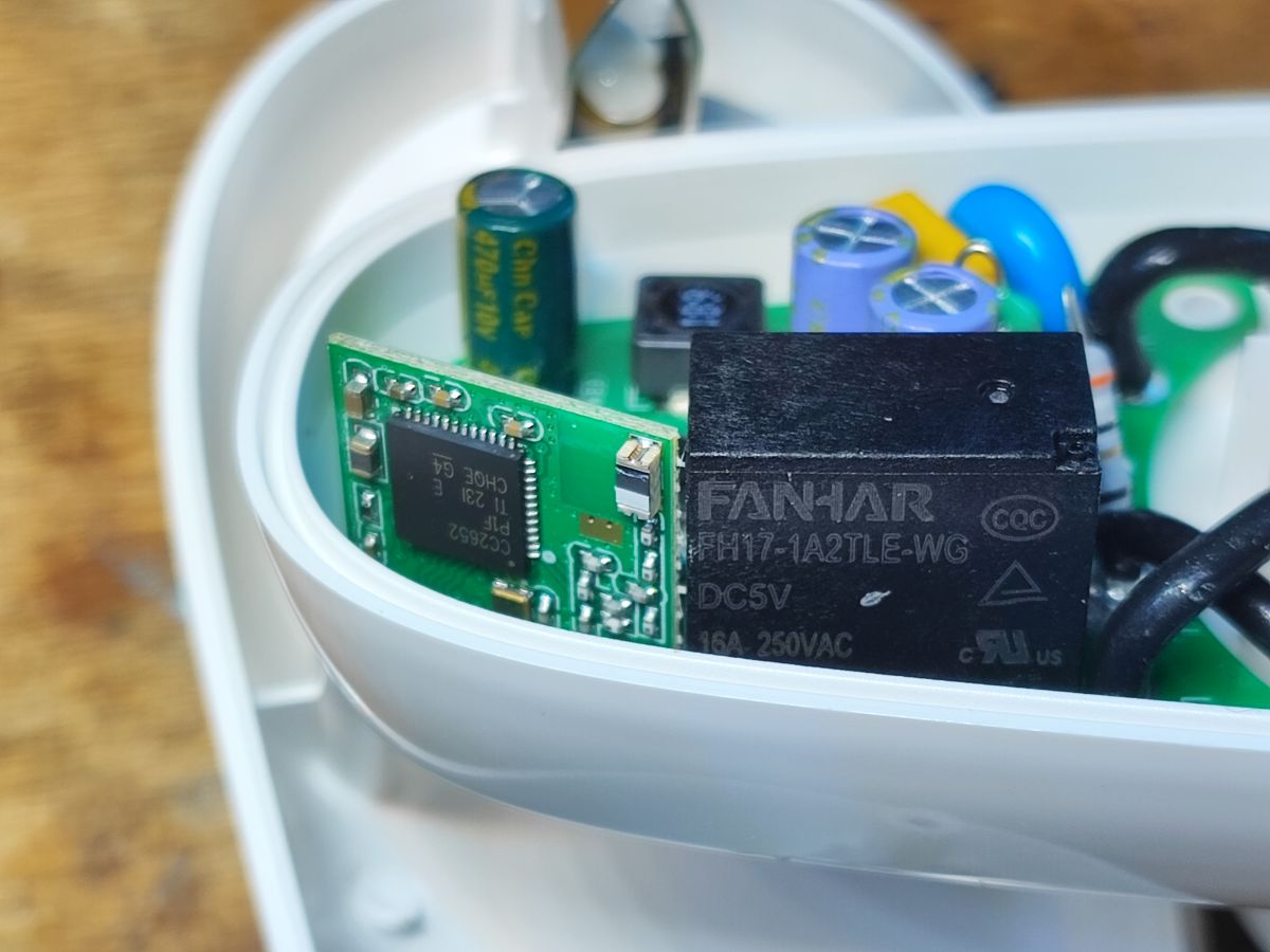

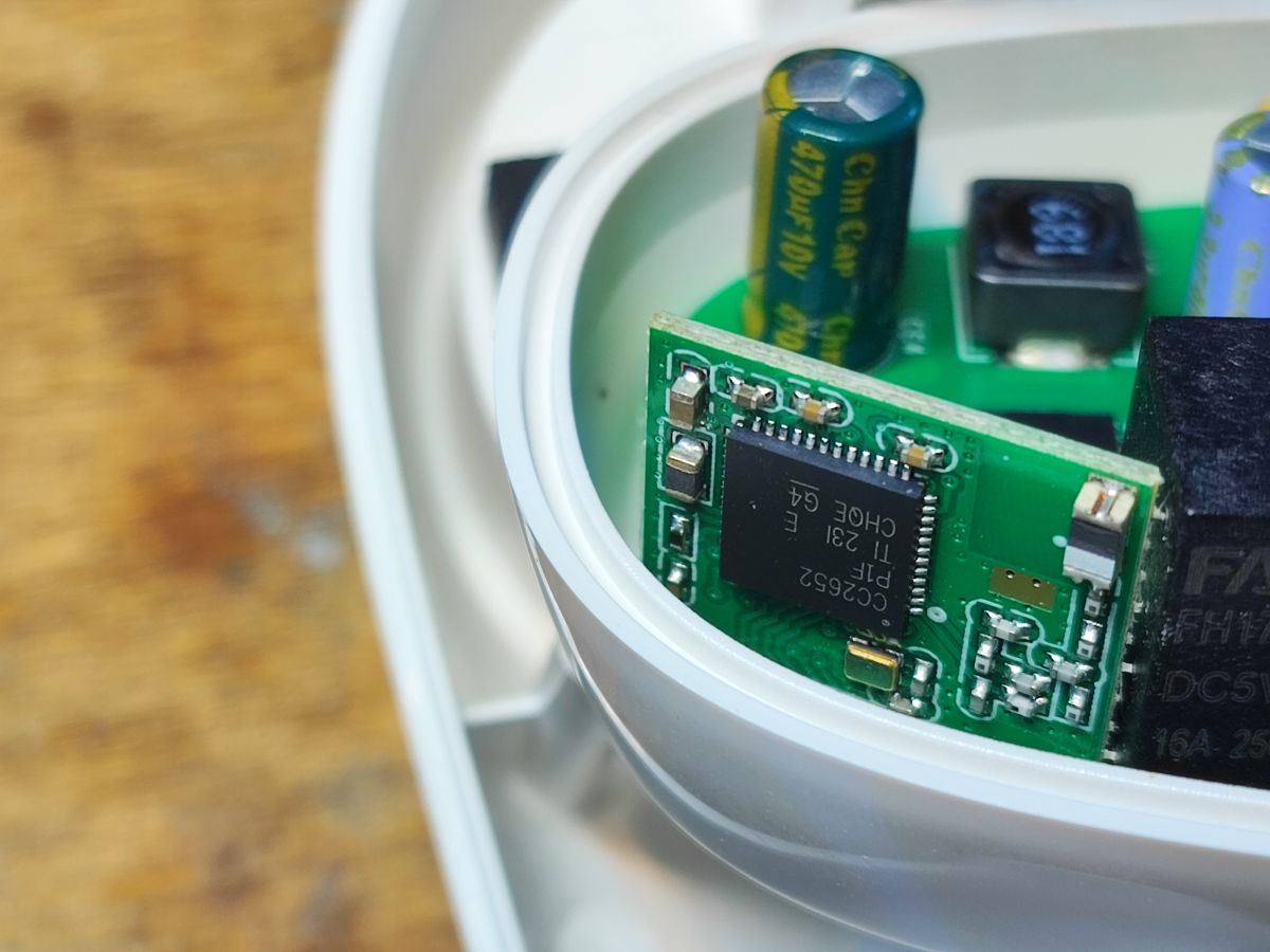

    Tu widzimy moduł Zigbee oparty o CC2652 oraz przekaźnik FH17-1At2TLE-WG na 5V (16A-250VAC)
    Widok wnętrza inteligentnego gniazda z modułem Zigbee i kondensatorami. Zbliżenie na wnętrze inteligentnej wtyczki Sonoff S26R2ZB z widocznymi komponentami elektronicznymi.

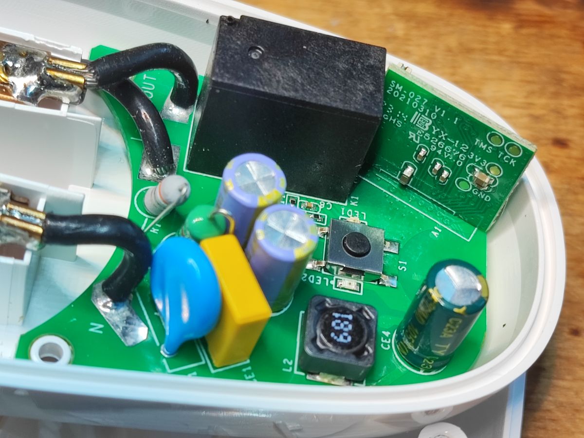

    W środku nie ma zasilacza flyback, jest przetwornica step down, to od niej jest ta cewka:
    Wnętrze inteligentnej wtyczki Sonoff S26R2ZB z modułem Zigbee i elementami elektronicznymi.

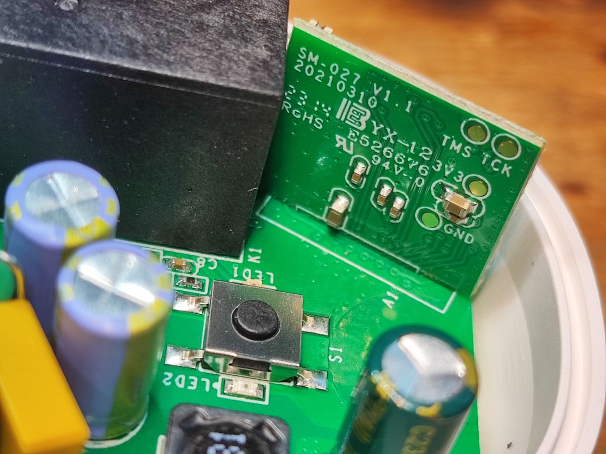

    Moduł WiFi to SM-027 V1.1 20210310:
    Zbliżenie na elektronikę modułu Sonoff S26R2ZB.

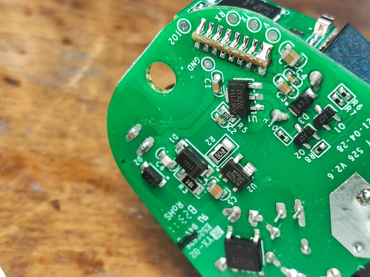

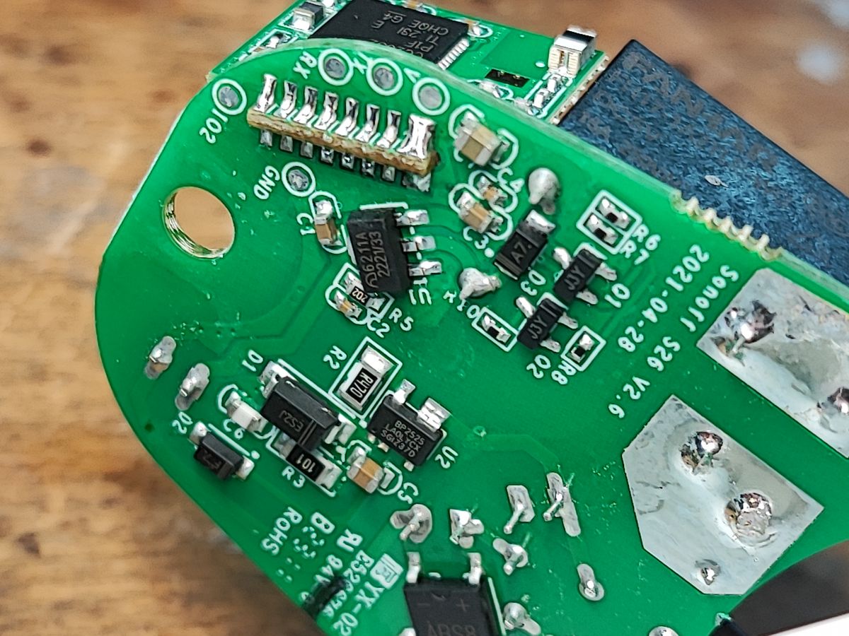

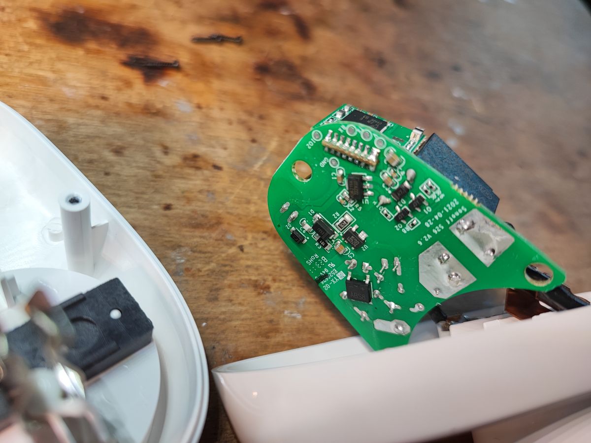

    Uwolnijmy PCB:
    Płytka drukowana z komponentami elektronicznymi Sonoff S26 R2ZB. Płytka drukowana wtyczki Sonoff S26 R2 Zigbee z widocznymi komponentami elektronicznymi

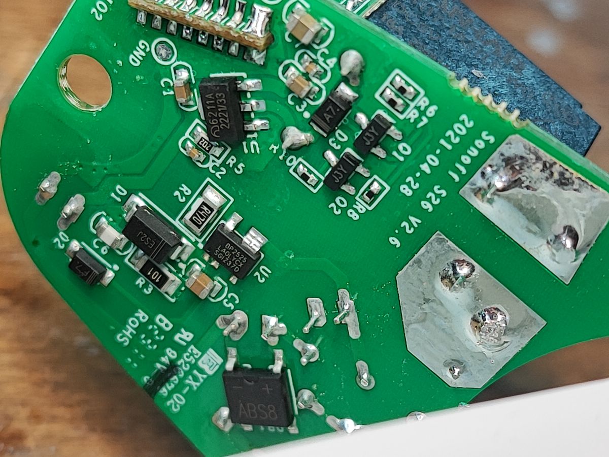

    6211A to LDO 3.3V (zasilanie dla modułu Zigbee), BP2525 to kontroler przetwornicy step down (nieizolowanej). Płytka jest w wersji V2.6, data 2021-04-28
    Zbliżenie na płytkę drukowaną Sonoff S26R2ZB z widocznymi komponentami elektronicznymi. Zbliżenie na płytkę PCB z układami elektronicznymi Sonoff S26R2ZB.

    Na początek drobne sprostowanie - nie jest potrzebny HA, jest potrzebny Zigbee2MQTT - dalej tylko MQTT i automatyzacja jaką sobie stworzymy. Sterować można bezpośrednio z frontend zigbee2mqtt. Mam jednak pytanie: zarówno u mnie jak i u Ciebie "Ostatnio widziane" jest "N/A". To trochę dziwne, bo w bazie Zigbee2Mqtt (plik database.db) jest sensowna wartość "lastSeen". Czy ktoś rozgryzał ten problem?
    Znalazłem rozwiązanie Link

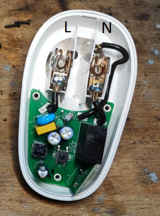

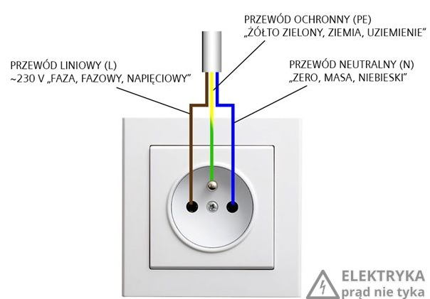

    Wnętrze wyłącznika elektrycznego z oznaczeniami L i N na przewodach. Schemat gniazda elektrycznego z oznaczeniem przewodów fazowego, neutralnego i ochronnego.
    Mam prawie pewność spoglądając na zdjęcia, ze ten wyłącznik włożony w gniazdko poprawnie zamontowane zgodnie z normami będzie zawsze rozłączać przewód Neutralny pozostawiając fazę na odbiornikach.
    U chińczyków przewód neutralny jest z lewej strony czy obojętnie dla producenta?
