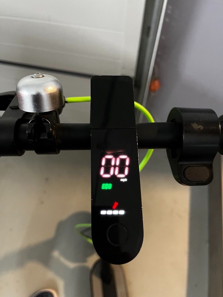

    Posiadam hulajnoge jak w tytule. Wyświetlacz załącza się, ale nie reaguje na wciśnięcie manetki gazu. Wydaje tylko co sekunde krótki sygnał dźwiękowy i na wyświetlaczu pojawia się czerwony kluczyk (serwisowy?). Tylne światło miga.
    Czy ktoś z szanownych forumowiczów jest w stanie po takim opisie podać informację, który komponent może być uszkodzony, albo napisać mi jak moge sprawdzić czy sprawna jest:
    1. manetka gazu
    2. Silnik
    3. Kontroler
    Hulajnoga elektryczna z widocznym wyświetlaczem, czerwonym kluczykiem i dzwonkiem.
    pozdrawiam

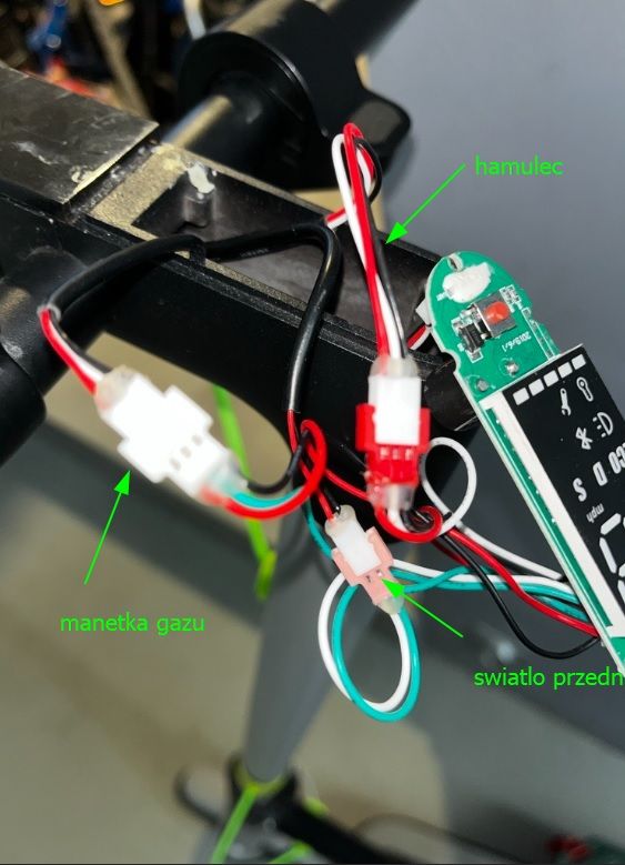

    W kierownicy po wykreceniu wyświetlacza, zlokalizowałem trzy kable idące do kierownicy. Jeden z trzema przewodami do manetki gazu (pewnie VCC, GND i Output z czujnika Halla), drugi z dwoma przewodami (zasilanie lampki) i trzeci do hamulca z trzema przewodami (prośba o pomoc w rozszyfrowaniu funkcji).
    Czy ktoś z szanownych forumowiczów może mi napisać funkcje poszczególnych przewodow z referencją do kolorów dla przewodów od manetki hamulca?
    Zdjęcie wnętrza kierownicy z kolorowymi przewodami i złączami.

    Pomierzyłem woltomierzem manetkę gazu i wyniki mam jak poniżej:
    1 Czerwony +, czarny - = 4.7V
    2. Biały +, czarny - = ~240mV
    3. Czerwony +, bialy - = 4.4V
    Nie ma żadnej zmiany wartości przy kręceniu manetką.
    Zasilanie wygląda ok, pytanie, czy przy kręceniu manetką powinienem widzieć znaczące zmiany napięcia pomiędzy biały-czarny lub biały-czerwony?
  • #7 21129044
    Zelu00
    Doczytałem, że w manetce hamulca również jest czujnik Halla. Pomierzyłem go i tam pomiedzy wyściem i masą (biały-czarny) jest ok. 2.37V
    Zamienilem czujniki z hamulca i manetki gazu (przepinając wtyczki do wyświetlacza) i hulajnoga ożyła. Zamawiam więc nową manetkę gazu
