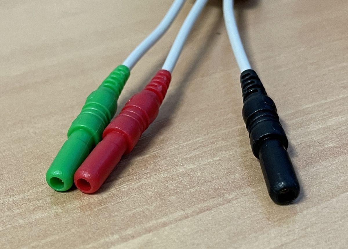

Gdzie kupić wtyki żeńskie 1,75 mm? Szukam odpowiednich wtyków jak na zdjęciu.
procol 21 Cze 2024 01:31 477 14
  • #1 21126689
    procol
    Poszukuję wtyków żeńskich jak na zdjęciu, średnica pasującego wtyku to 1,75 mm (drut o takiej średnicy idealnie pasuje). Szukałem wszędzie, bez efektów. Czy spotkał się ktoś z Was z takim wtykiem i mógłby wskazać, gdzie go kupić?
    Trzy wtyki żeńskie w kolorach zielonym, czerwonym i czarnym na drewnianej powierzchni.
  • #3 21126837
    procol
    Kabel na zdjęciu prowadzi sygnał do urządzenia. Chciałbym zrobić inny kabel do tego urządzenia, nie psując oryginalnego kabla, który pewnie kosztuje kilkaset USD (amerykańska aparatura badawcza). Co równie ważne, chciałbym kabel zrobić jak najszybciej. Dlatego poszukuję takich wtyków.
  • #6 21127134
    procol
    Dokładnie tak chcę zrobić, dlatego potrzebuję „innej wtyczki” żeńskiej 1,75 mm. Wtyk męski to po prostu bolec o średnicy 1,75 mm. :)
  • #8 21127503
    procol
    Nie będzie, 2 mm zamiast 1,75.
    Wpadłem na proste rozwiązanie. Utnę część typowego konektora używanego w sprzęcie AGD, podklepię, przylutuję, założę termokurczkę i powinno być ok. :)

  • #12 21127802
    ptero
    Poziom 24  
    A może przerób to na zwykłe bananki 4mm?
  • #13 21127899
    procol
    Zmiana na inne bananki nie wchodzi w grę, sprzęt jest nowy i zbyt drogi. Ale wydaje mi się, że uda mi się rozwiązać problem, wielkie dzięki wszystkim za cenne uwagi.

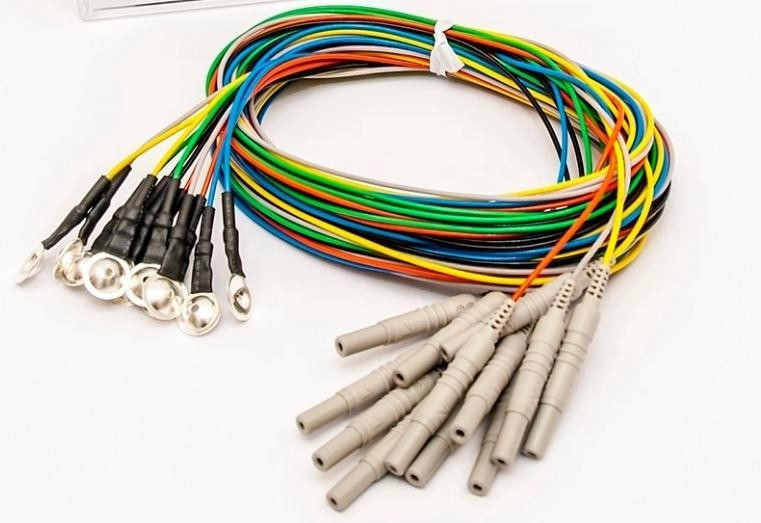

  • #14 21128244
    ppc
    DIN 42802, EEG DIN Connector.
    Szukaj pod hasłem złącze EEG, kabel EEG.
