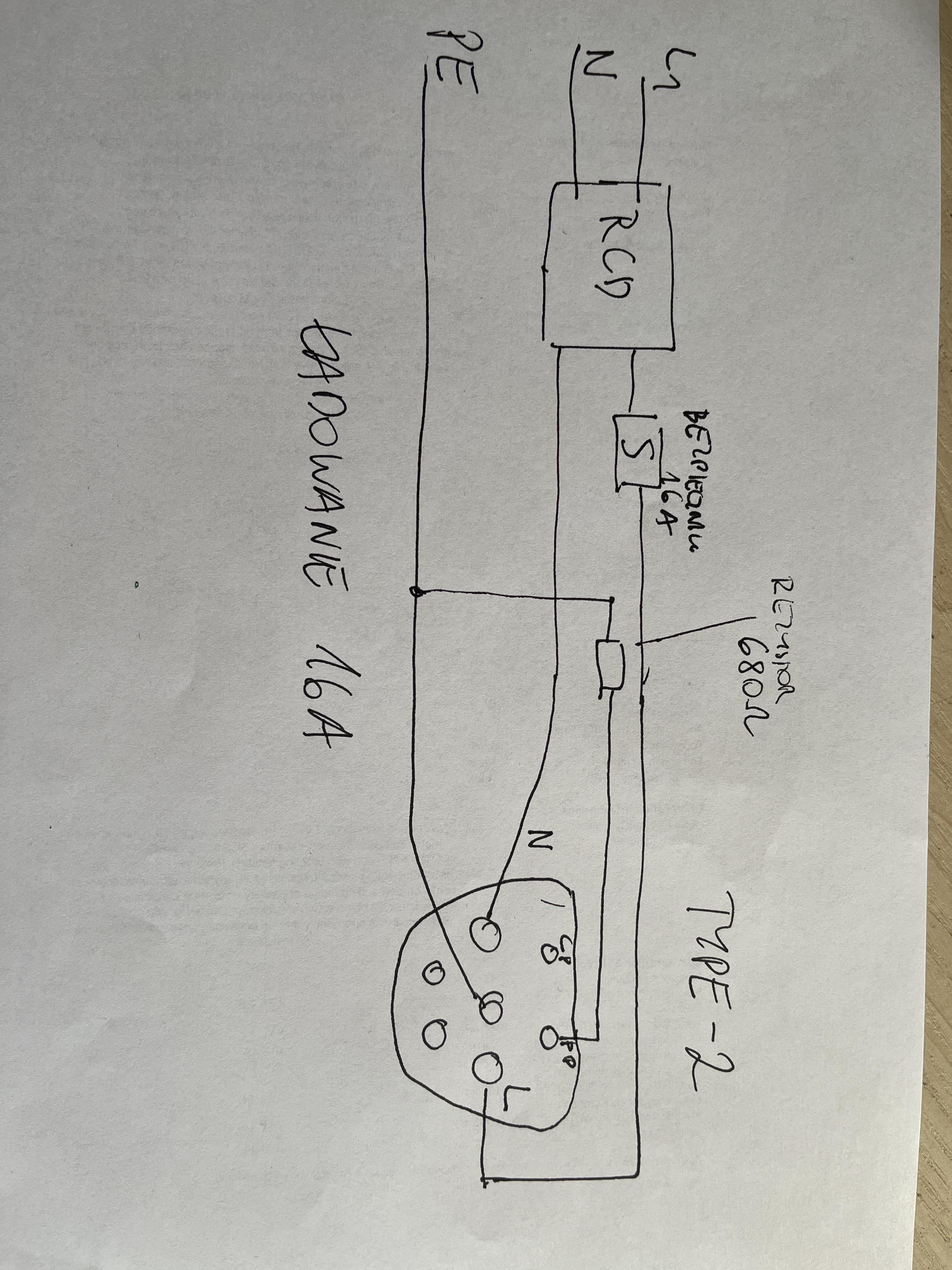

    Witam czy jest możliwe podpięcie samochodu elektrycznego bezpośrednio bez dedykowanej ładowarki? Chodzi o auto BMW 330e które ma w sobie ładowarkę ac 1f obsługująca prąd 16A. Poniżej zamieszczam szkic układu który mi przyszedł do głowy. Czy to będzie działać i będzie Bezpieczne? Temat traktuje tak trochę edukacyjnie.

    Ładowarka typ 2 16A na allegro kosztuje 600zł ja bym nie ryzykował.

    Tak jak mówiłem temat trochę edukacyjny. Mamy tu roznicowke i bezpiecznik. Jakie jest zagrożenie Korzystając z takiego układu? Gotowe ładowarki mają dosyć ciężkie cegły na kablu wygląda jakby tam było 2 kg elektroniki i ciekawi mnie co takiego ten układ tam robi?
