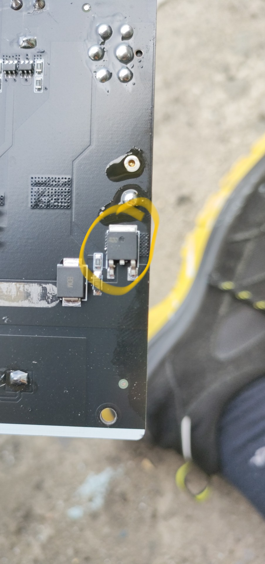

#1 21127091 21 Cze 2024 12:21 kubajasiota kubajasiota Poziom 2 #1 21127091 21 Cze 2024 12:21 Hej, mam pytanie. Kupiłem tester ogniw 18650 i poszedł mi ten układ. Mam pytanie, czy jest ktoś w stanie to znaleźć w internecie. Oznaczenie to 50N030.
#2 21127128 21 Cze 2024 12:53 kaz69 kaz69 Poziom 35 Pomocny post? (0) #2 21127128 21 Cze 2024 12:53 CMD50N03 50N03 TO-252 MOS tranzystor mocy 30V 50A Mam na sprzedaż: 21.06.2024 Kondensatory MKTX 100n/M275AC 09.05.2022 Przekaźnik AQZ202 Panasonic

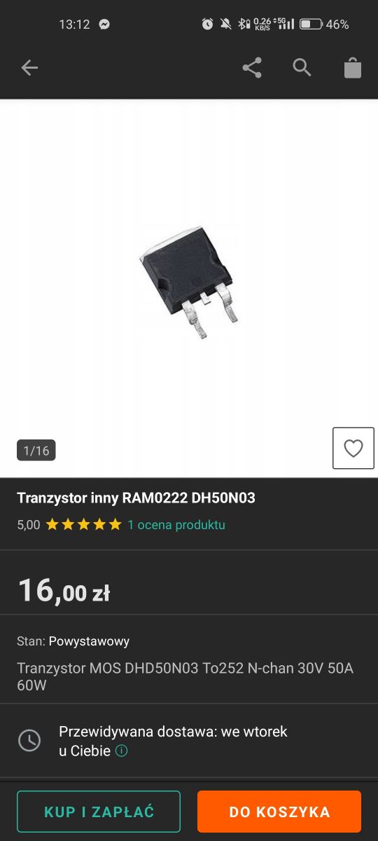

#3 21127148 21 Cze 2024 13:13 kubajasiota kubajasiota Poziom 2 Autor tematu Pomocny post? (0) #3 21127148 21 Cze 2024 13:13 A możesz przesłać linka bo nie umiem znaleźć Dodano po 3 [minuty]: Znalazłem tylko taki i nie wiem czy będzie dobry ?
#4 21127150 21 Cze 2024 13:13 kaz69 kaz69 Poziom 35 Pomocny post? (0) #4 21127150 21 Cze 2024 13:13 https://pl.aliexpress.com/item/1005005422088032.html?src=google Możesz zastosować też zamiennik: https://www.tme.eu/pl/details/ipd50n06s4l12/t...MIx6PRxMPshgMV156DBx0ZlAJAEAYYASABEgLFwPD_BwE Mam na sprzedaż: 21.06.2024 Kondensatory MKTX 100n/M275AC 09.05.2022 Przekaźnik AQZ202 Panasonic

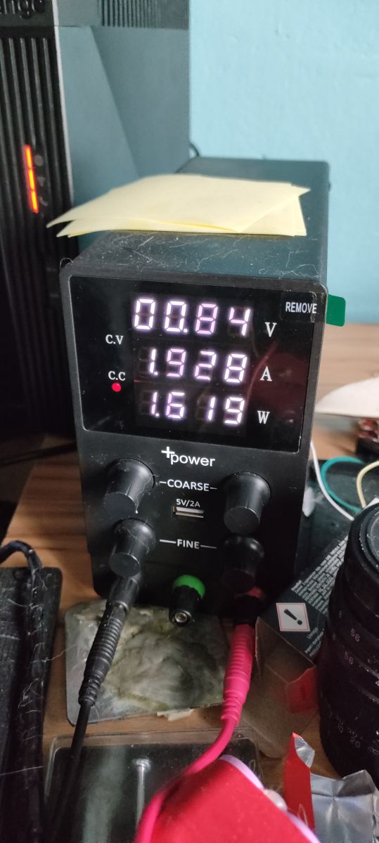

#5 21127224 21 Cze 2024 14:38 kubajasiota kubajasiota Poziom 2 Autor tematu Pomocny post? (0) #5 21127224 21 Cze 2024 14:38 Jeszcze jedno ostatnie pytanie, bo zasilacz wyświetla coś takiego, a tylko ten tranzystor się grzeje. Czy to sprawia, że on jest popsuty?
